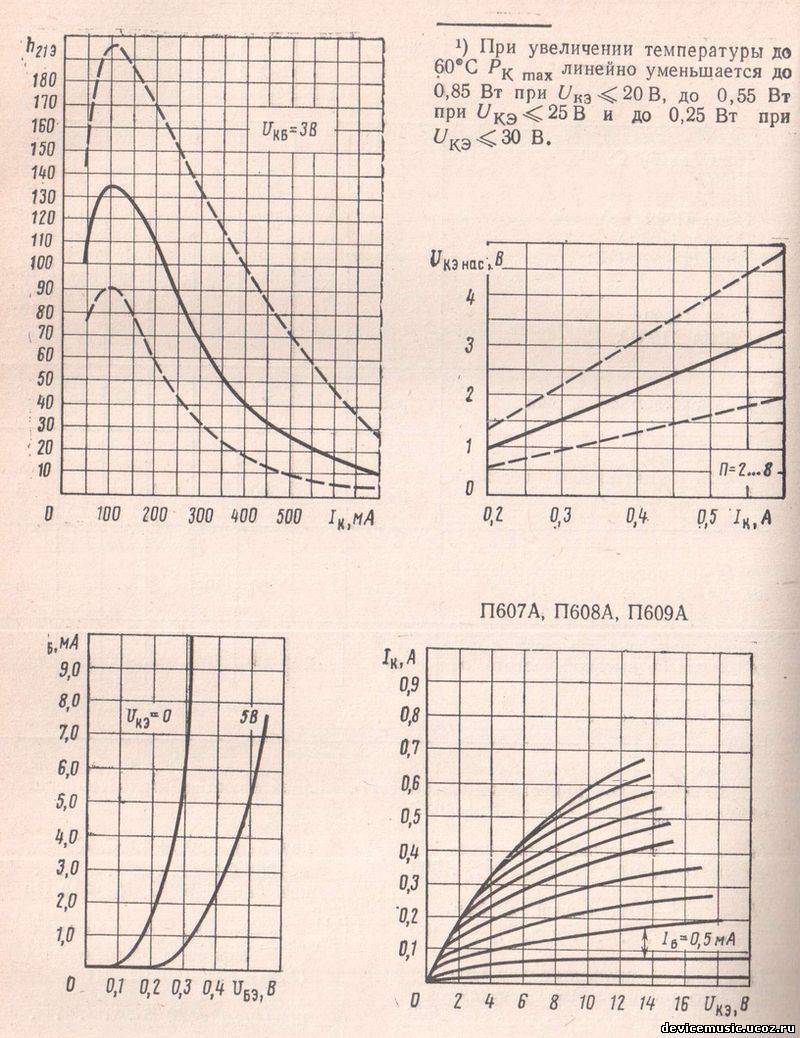

Так как лампа из измеренных, П609А тоже, то отпала необходимость попусту стравливать большую часть дефицитного тока анода в питание. Он весь идет на дело, запитывая базу германца. Самого частотного из всей конверсионной среднемощной братии П601...П609.
Транзистору это в кайф, для большей его линейности. Так как работает от генератора тока, правда, "мягкого" генератора. Выходное сопротивление триода не мегомы.

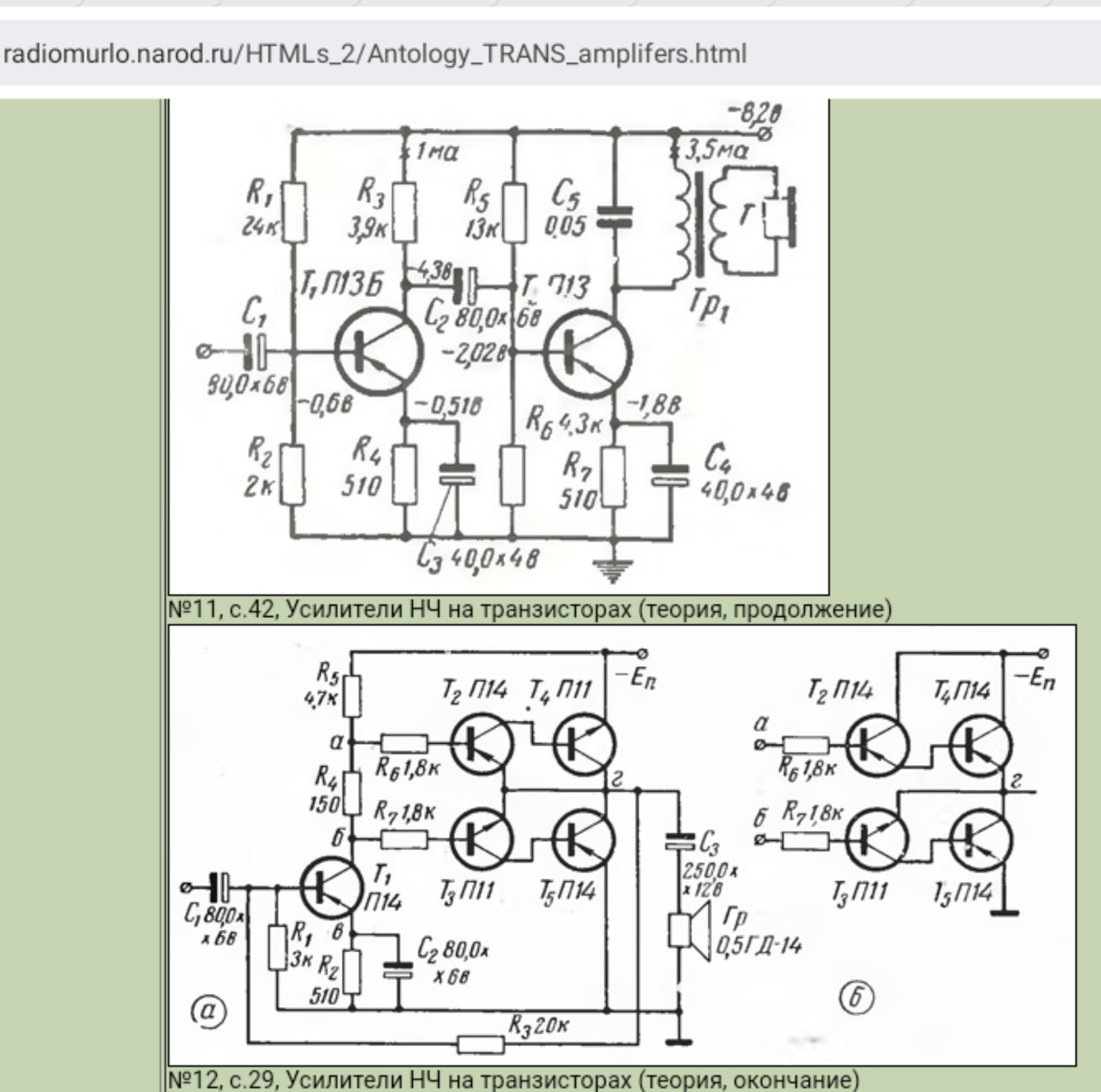

Транзисторы так включались. В старых схемах. Начала транзисторной эпохи.

Попалось много П609А и П609Б с большим усилением, за сотню.
ВАХ у всех из шестисотой серии весьма своеобразная. Похожа на правый ламповый триод, или на нормально открытые карбидкремниевые JFET.
