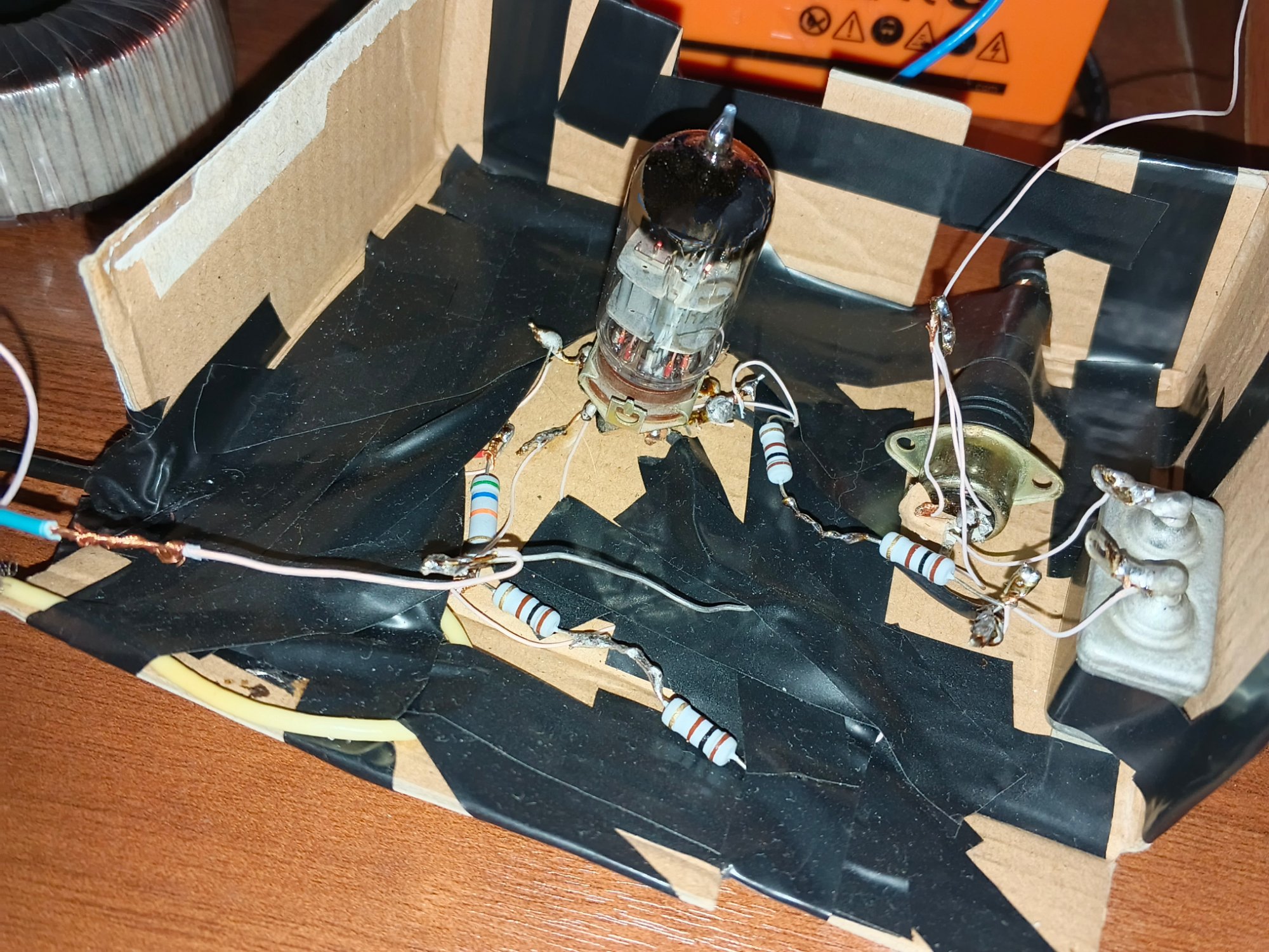

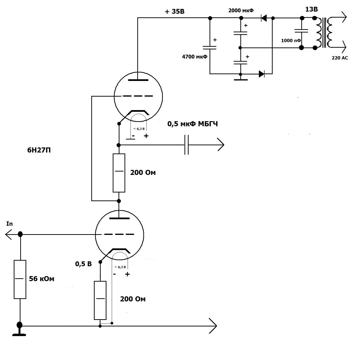

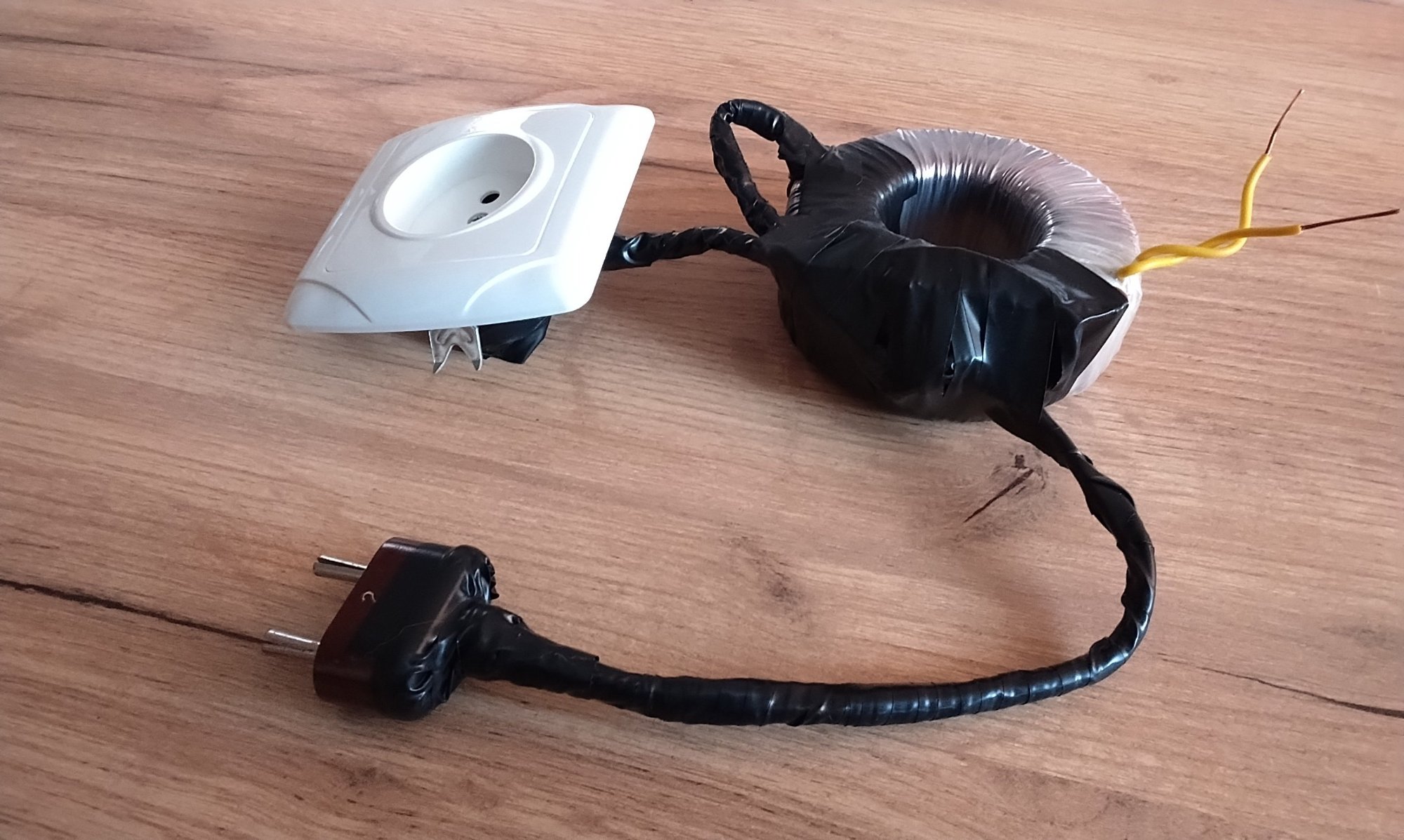

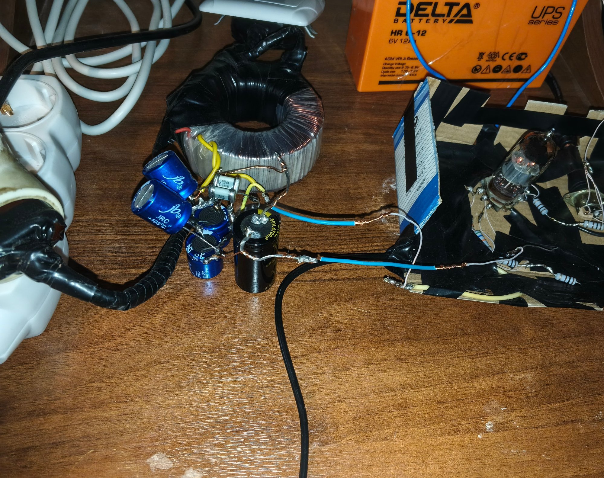

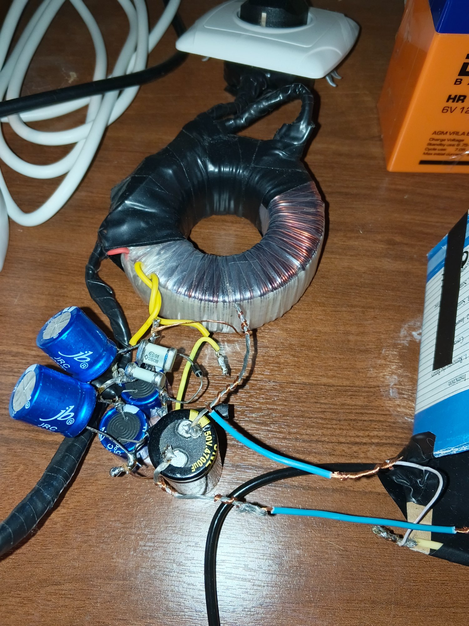

Была лампа 6н27п, а делать с ней что? В сочетании с тем, что китайский усилитель, который у меня есть, ламповый ( котором я теперь использую 6Ф6С вместо EL34, что в данном случае не особо влияет на чувствительность и выходную мощность) всё же имеет не всегда достаточную чувствительность, - родилась идея сделать для него дополнительный каскад. В принципе, тут хватает пары единиц лишнего усиления - и уже проблема решена на 200%. Чтобы не городить лишний блок питания, 6н27п подходит крайне хорошо, поскольку это одна из самых низковольтных ламп. Мой усилитель питается от повышающего автотрансформатора, который даёт выше 235В в среднем (так как силовик в BL-02 на 230 похоже рассчитан). Автотрансформатор сделан из тора с двумя обмотками на 12В. Одна у него оставалась свободная - вот как раз и пригодилась.
Используя с умом сделанный симметричный удвоитель напряжения, мной получено 35В постоянного с минимумом помех. Плюс минимальный фон обеспечивается индивидуальным, правильным, размещением, разводкой проводки до минимума помех. Этого вполне хватает для SRPP каскада на 6н27п.
Итоговое усиление тут около 7. SRPP это фактически есть стерильный каскад. Он может быть полезен в некоторых ситуациях, безусловно, а ещё банально и просто когда нужно добавить усиления, по возможности минимально изменив сигнатуру усилителя. Как раз наш случай!
Линейность, а соответственно минимум "отсебятины" здесь обеспечивается, кроме того, и небольшим смещением минимальным резистором в 200 Ом, в соответствии с параметрами триодов 6н27п, а также отсутствием шунтирующего конденсатора. Такой усилитель можно сделать в качестве добавки к чему угодно. В миниатюрном виде. При этом ничего не "испортив" в плане звучания.
Как-то так

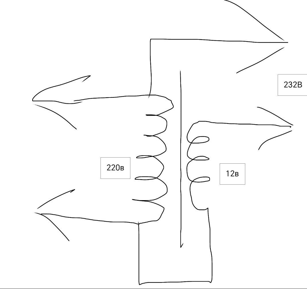

А в чём плюс, включения трансформатора по такой схеме?
а на обычные 10ком нагрузки сколько даст напряжения и какой будет коэф.усиления?
Стерильный - это значит не родит ничего. Хотелось бы узнать бывают ли плодовитые усилители.
SRPP питается от 13В переменки (с одной из 13В обмоток тора сетевого) через удвоитель. А вторая обмотка тора соединена последовательно с его первичкой, и они выступают в роли автотрансформатора 220 на 230+, от которого питается основной усилитель, ведь он, оказывается, рассчитан, по хорошему, На 230В
Основной усилитель вот: https://ldsound.club/threads/dorabotka-kitaiskogo-usilitelya.3628/
Вместо EL34 - 6Ф6С кобра.

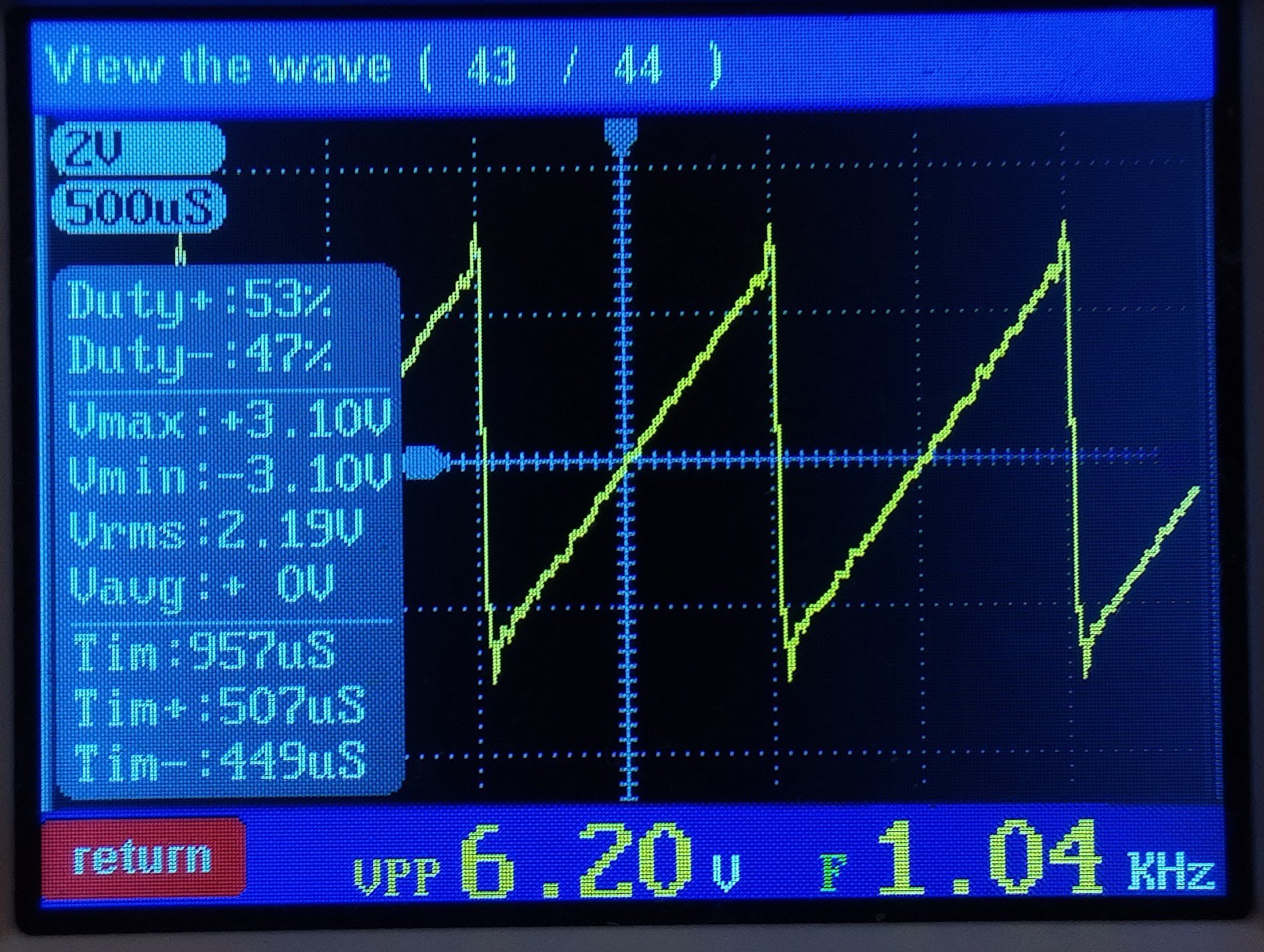

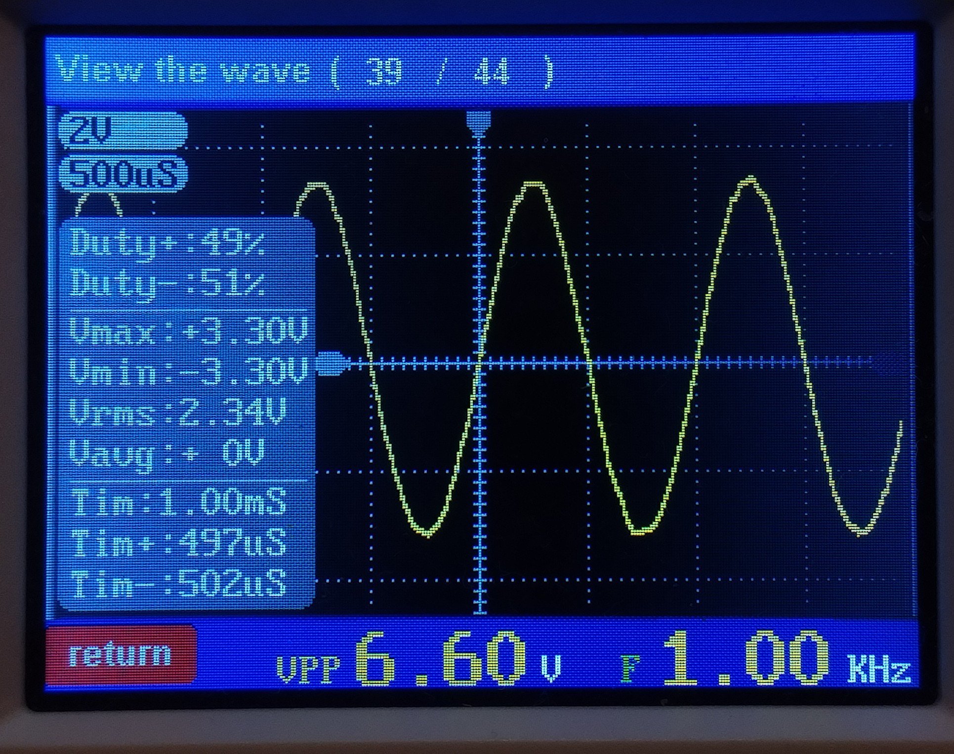

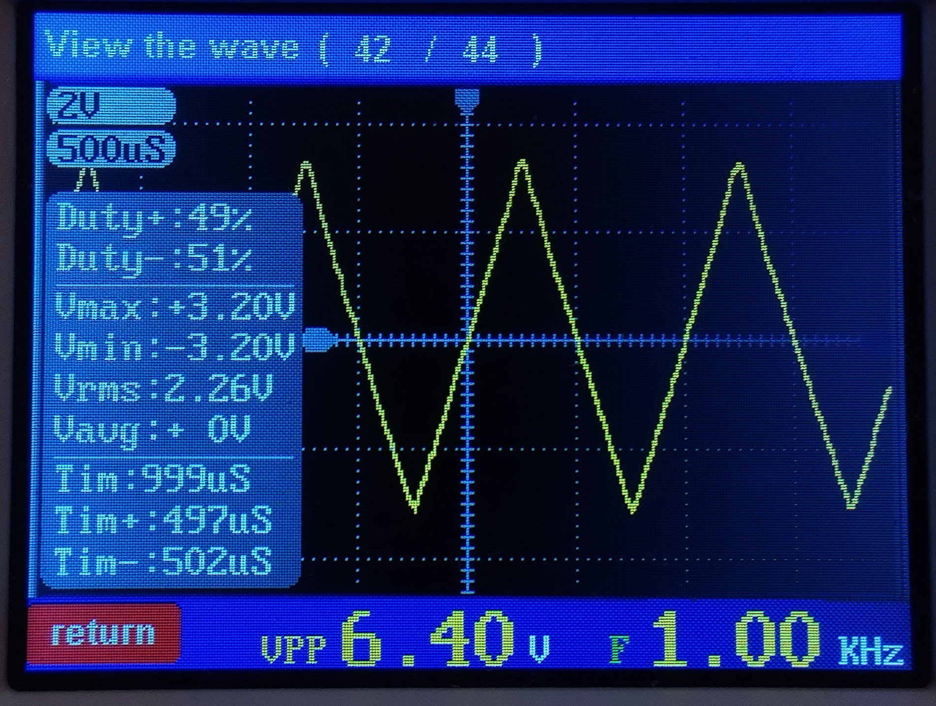

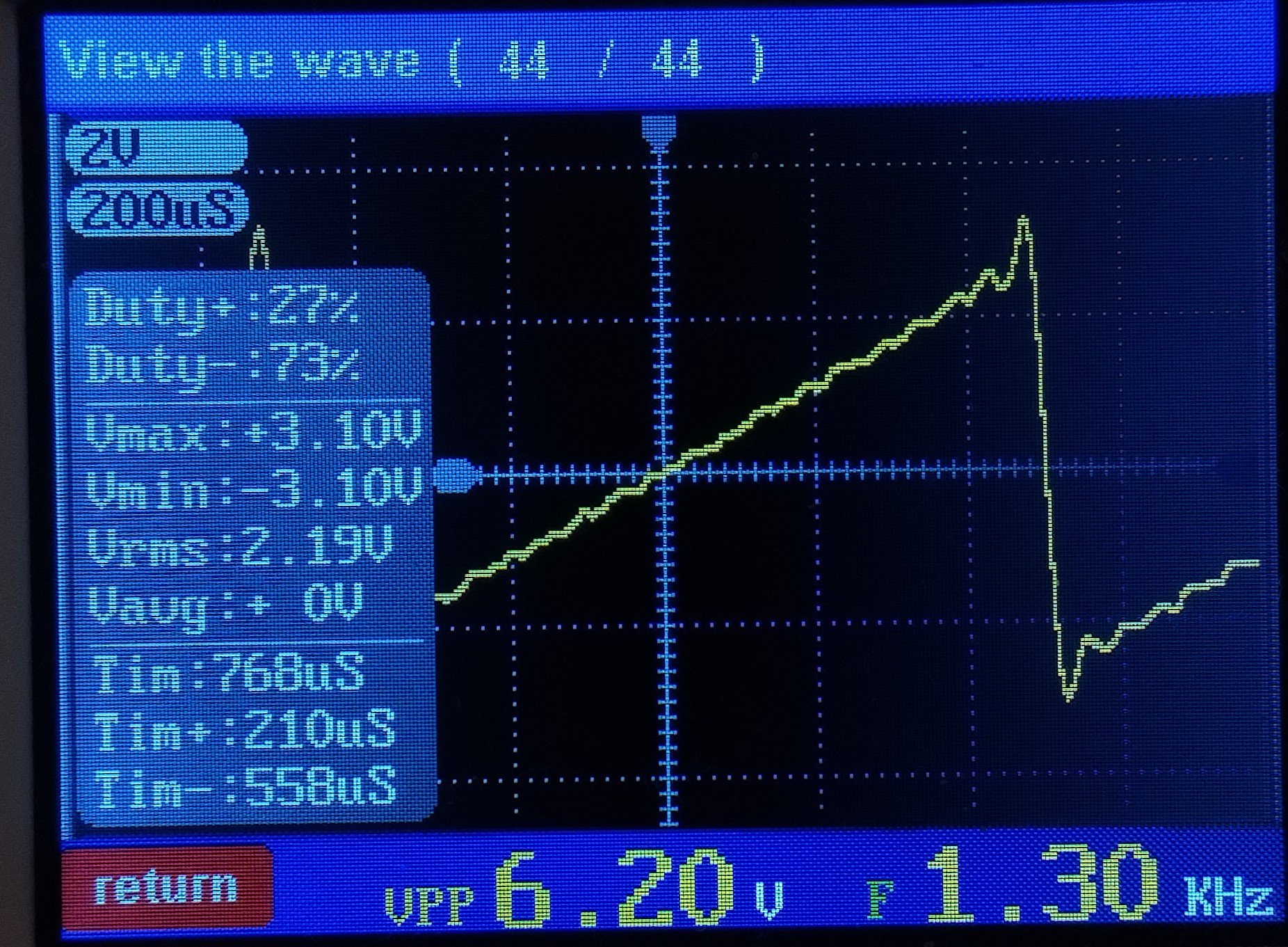

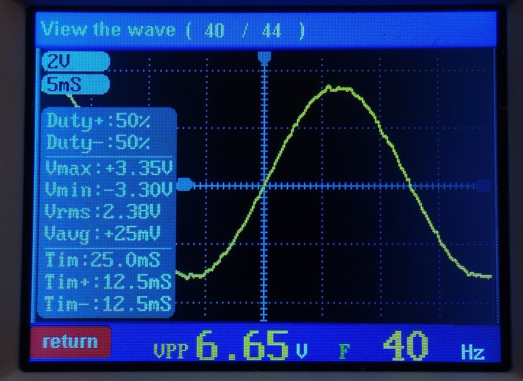

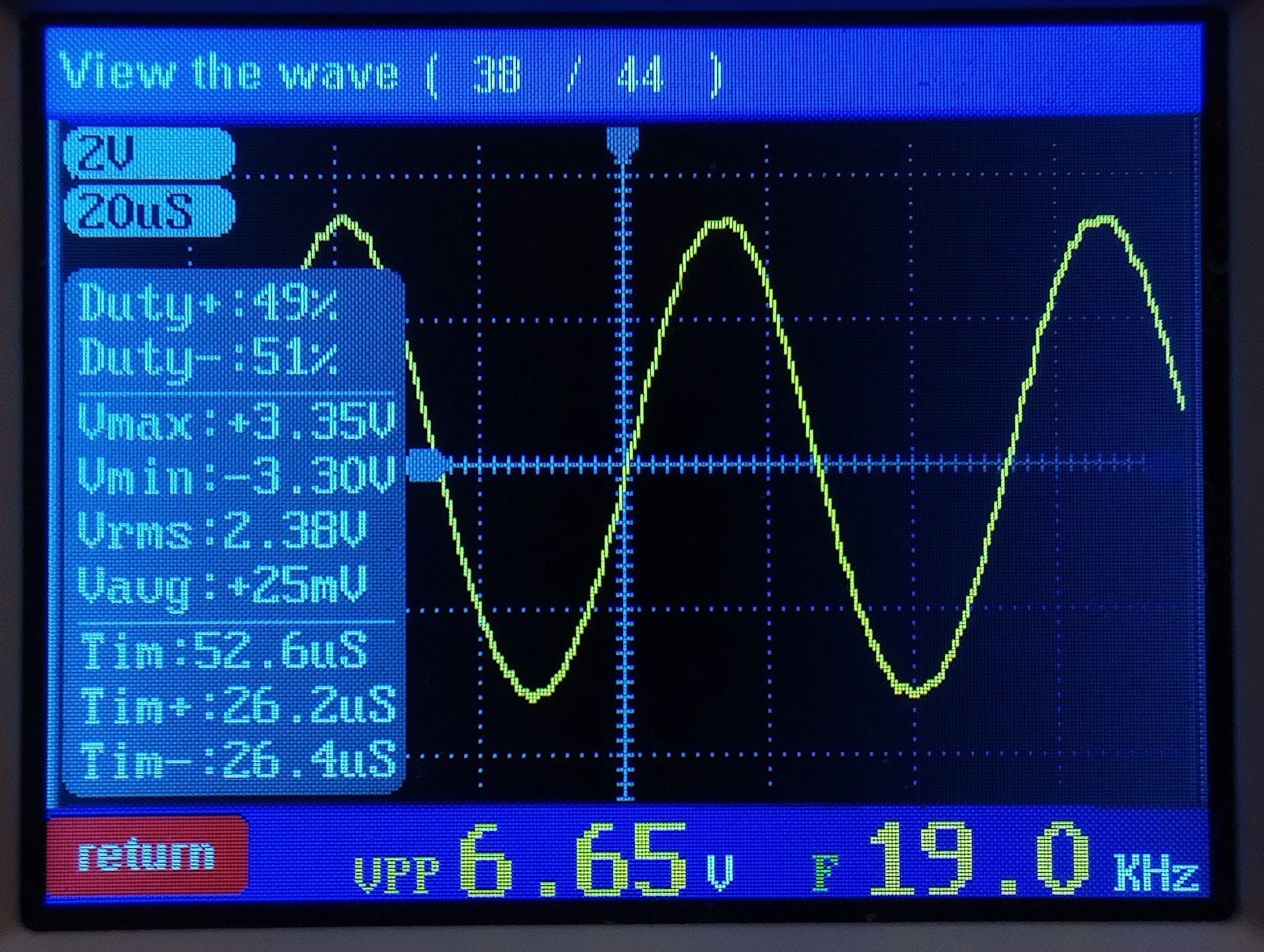

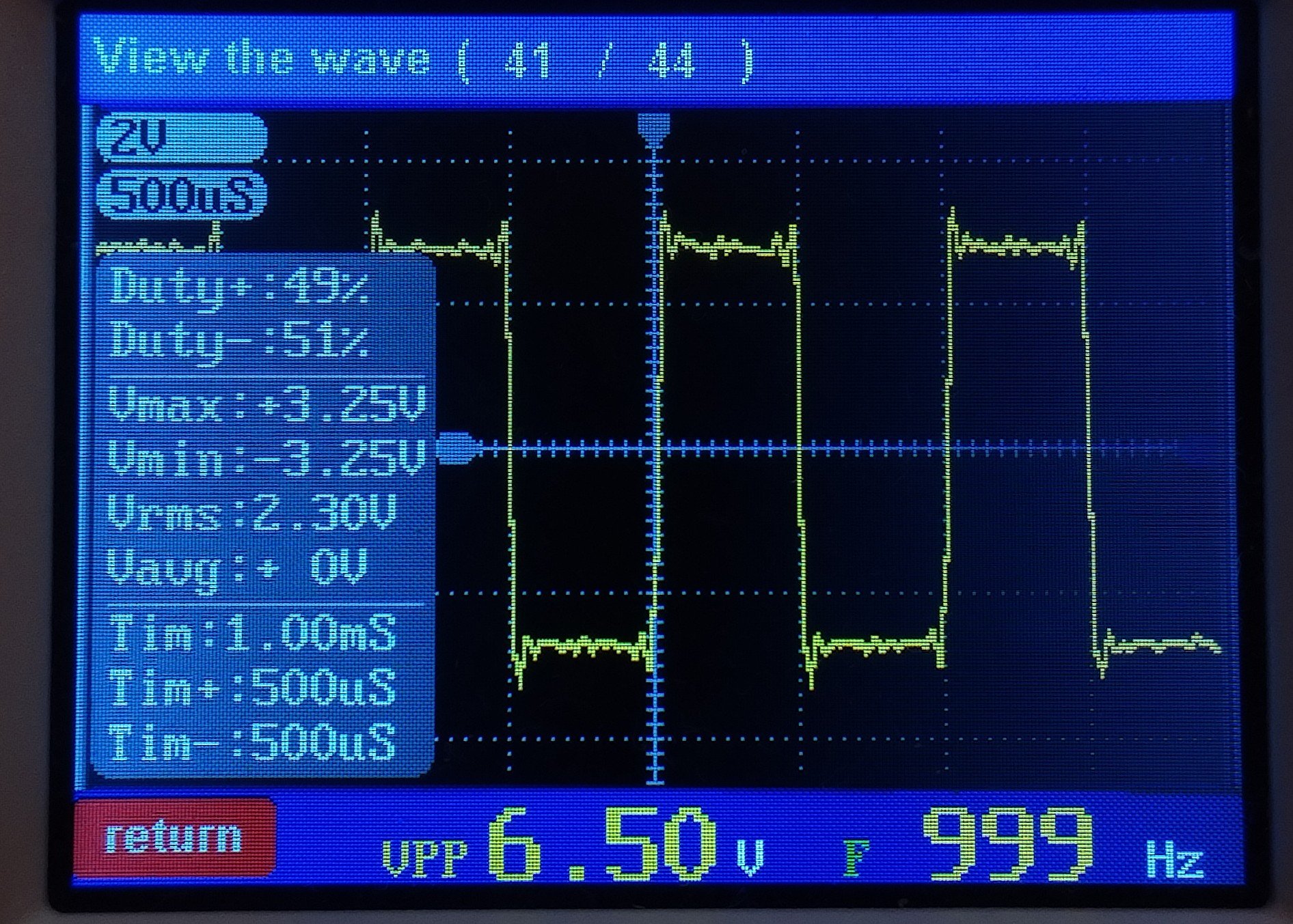

Кстати, по поводу SRPP на 6Н27П, вот измерения:
IMG_20260211_172221 (1).jpgIMG_20260211_172215 (1).jpgIMG_20260211_172208 (1).jpgIMG_20260211_172201 (1).jpgIMG_20260211_172154 (1).jpgIMG_20260211_172142 (1).jpgIMG_20260211_172133 (1).jpg
Моя схема очень хорошо работает
