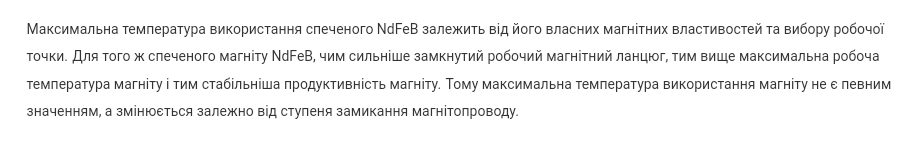

Також занотую максимально допустимі робочі температури магнітів. Вони значно нижчі за точку Кюрі магнітних матеріалів. Градуси Цельсія:
Феритові - до 250.
Неодимові - до 80.
Самарій-кобальтові - до 350 градусів.

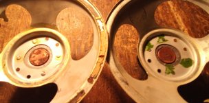

На другій світлині заводський магніт і нижній фланець з керном 1ГД-50, в порівнянні з новими магнітом і фланцем. "Розмір має значення".

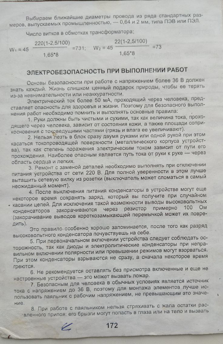

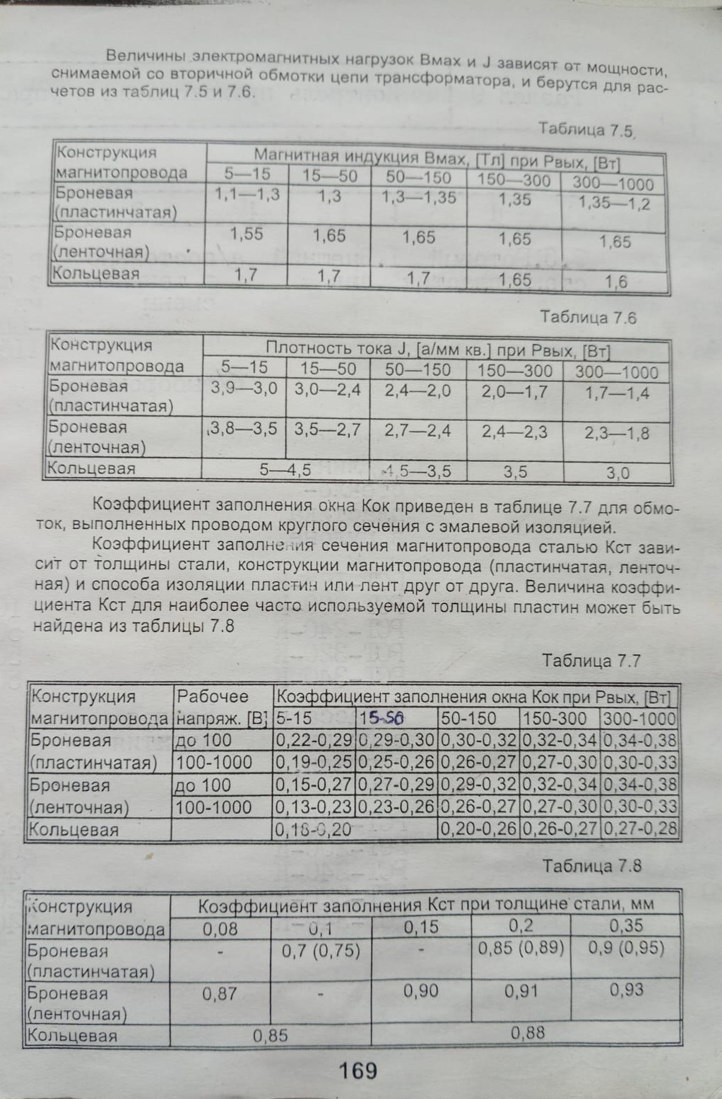

Вирішив не відкривати окрему тему, бо мало хто робить собі мережеві силові тори, та ще і ручною щільною намоткою.
У вкладенні детальний книжний варіант розрахунку силових трансформаторів малої та середньої потужності. Звісно, машинної намотки.
Але ручна намотка, і саме торів, має свої особливості, які потребують значної корекції цих розрахунків.
По-перше, вибрана індукція, як показує практика, явно завищена, мінімум у півтори рази.
По-друге, коефіцієнт заповнення вікна магнітопроводу торів, при ручній намотці, приблизно настільки ж занижений.
На черзі намотка силового тору помірної потужності для лампового однотактника.
Далі на його прикладі ця тема буде розібрана предметно і детально.
Тори_розрахунок_с_173.jpg Тори_розрахунок_с_172.jpg Тори_розрахунок_с_169.jpg Тори_розрахунок_с_171.jpg Тори_розрахунок_с_170.jpg
    211.1 KB · Просмотры: 53
Отже, маємо тор розмірами заліза 68х40х25 мм. Товщина стрічки трансформаторної сталі 0,35 мм.
Залізо начебто 50-герцове.
Площа вікна магнітопроводу Sвік.=3,14х(2)2=12,56 см2; площа перерізу сталі Sст.=((6,8-4)/2)х2,5=3,5 см2.
Орієнтовно вихідна ("габаритна") потужність магнітопроводу попадає в коридор 50...150 Вт.
Отже, по таблицям слухняно вибираєм індукцію Bmax=1,7 Тл; коефіцієнт заповнення вікна Квік=0,23;
щільність струму J=4 А/мм2; коефіцієнт заповнення сталлю перерізу магнітопроводу Кст=0,88.
Підставляєм отримані дані в формулу:
Рвих=(1,7х4х0,23х0,88х12,56х3,5)/0,901=67,15 Вт.
Трансформатор потрапляє в коридор вихідної потужності 50...150 Вт.
Підсилювач класу "А" візьме максимум 44 Вт незмінної потужності. Так що магнітопровід в першому наближенні підходить, з непоганим запасом. Трансформатор використовуватиметься на 65% своїх можливостей.
Але це розрахунок лише в першому наближенні.

Все, можна відкласти олівець та калькулятор, заповнити оправку дротом, і починати намотку первинної обмотки мережевого трансформатора.
Найкращого!
Дякую за товкмачення за нагадування.
*) Рідким-рідким силіконом пшик шари. З проміжною сушкою. Норм.
Власне, і сантехнічна плівка норм.
Міжшарова ізоляція все той же електротехнічний тефлон.
Він взагалі робить не потрібним просочування шарів будь-чим.
Первинна обмотка тору БЖ намотана.
Вона складається з восьми повних шарів. Загальна кількість витків вийшла 2294.
Струм холостого ходу 1,6..1,8 мА, при напрузі в мережі 245 В. Опір постійному струму обмо 38,8 Ом.
Відповідно, на трансформаторі в режимі холостого ходу висаджується 0,44 Вт
Що становить 0,66 % навіть від попередньо розрахованої габаритної потужності 67,15 Вт.
При збільшеному коефіцієнті заповнення вікна магнітопроводу габаритна потужність пропорційно зросте.
IMG_20250420_182217_734.jpg. chrome_screenshot_21 квіт. 2025 р. 18_52_54 GMT+03_00~2.png
Вищенаведений тор з усіма обмотками, первинною, анодною, і обмоткою накалу.
Первинна 2294 витків дроту 0,335, анодна 2247 дроту діаметром 0,25 мм по міді.
Накальна 94 витки дроту діаметром 1 мм, в два складення.
Вікно має площу 12,56 см2, всі обмотки по міді 4,59 см2.
Відповідно, коефіцієнт заповнення вікна міддю склав 36,5%, що недосяжно при машинній намотці.
В центрі отвір діаметром 5,5 мм, якраз під гвинт М5, з кембриком.
Переріз міді первинної обмотки 2,02 см2, обох вторинних 2,57 мм2.
Так як змінився коефіцієнт заповнення вікна, в порівнянні з розрахунковим, то змінилась і потужність трансформатора.
Згідно формули, наведеної в повідомленні 13, потужність збільшилась з 67 Вт до 106 Вт.

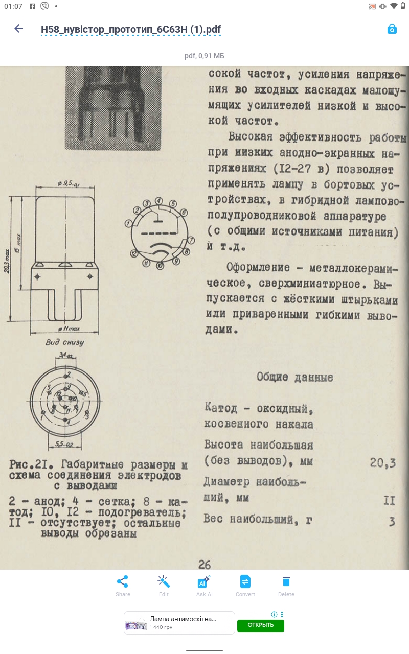

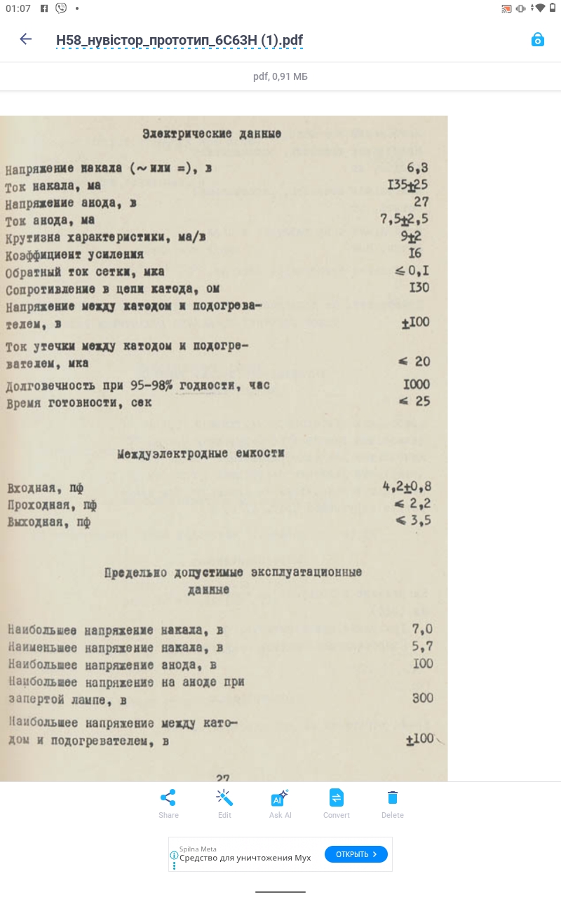

З п'яти Н-58 одразу дві пари.

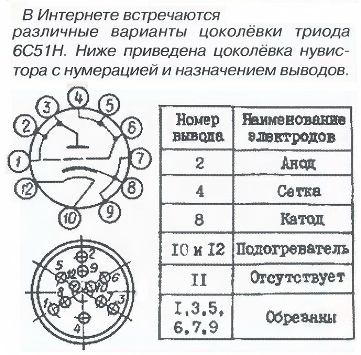

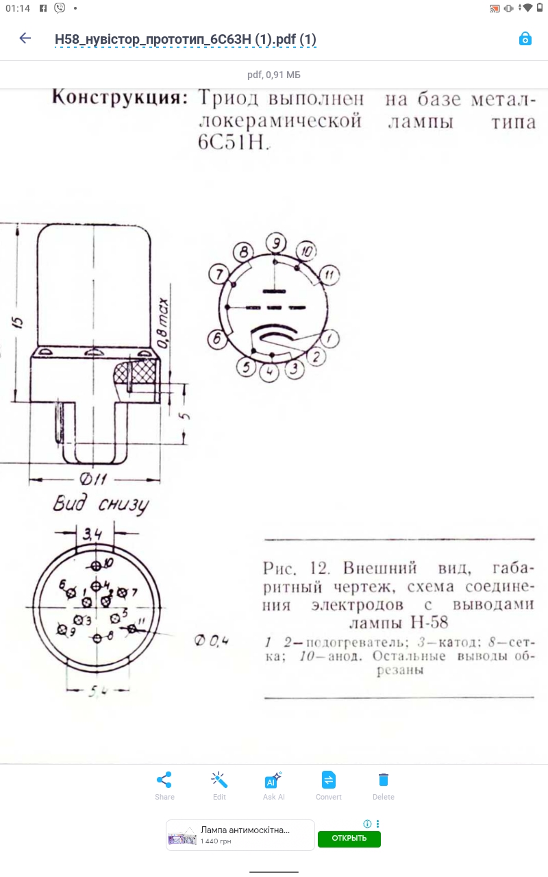

Чомусь два види цокольовки.
6С63Н_Н-58_4.jpg 6С63Н_Н-58_3.jpg6С63Н_Н-58_2.jpg6С63Н_Н-58_1.jpg6С63Н_Н-58_.jpg

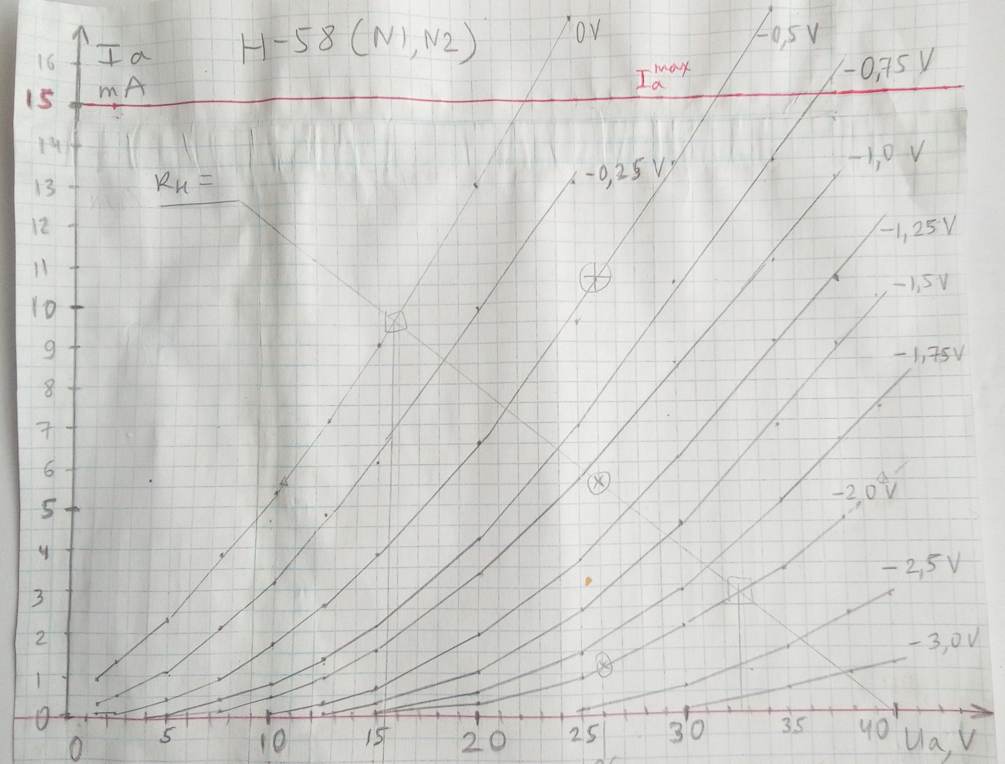

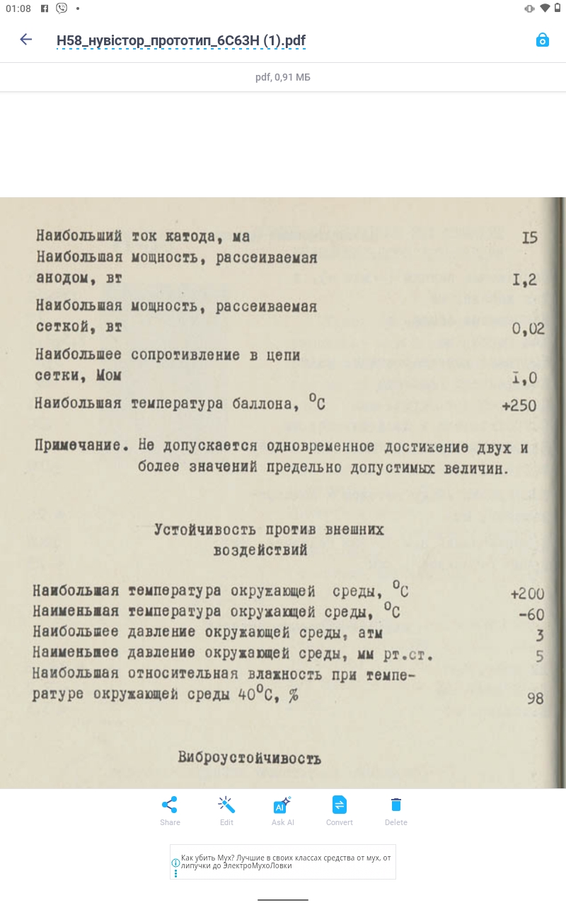

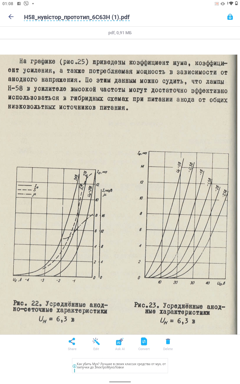

В першому наближенні зняв характеристики Н-58, N1,N2.
Дві пари, один з п'ятірки піде запасним до В3-38.
Майже співпадає з паспортними ВАХ. При зміщенні мінус один вольт, і 20 В на аноді, струм в парі 3,3...3,4 мА, при паспортному значенні 3,5 мА.
В цій точці Ri=2 кОм, мю 15.
Цілком згодиться для чисто тріодного однотакта: Н-58 плюс КП802А.
Щоб не переводити 6С31Б, чи 6Н27П.
Тепер є всі необхідні дані для розробки відповідної схеми.

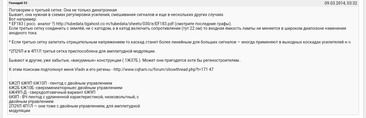

Ще трохи цікавого по третій сітці.
Звісно, коли вона окремо, і коли її можна включати по різному.
