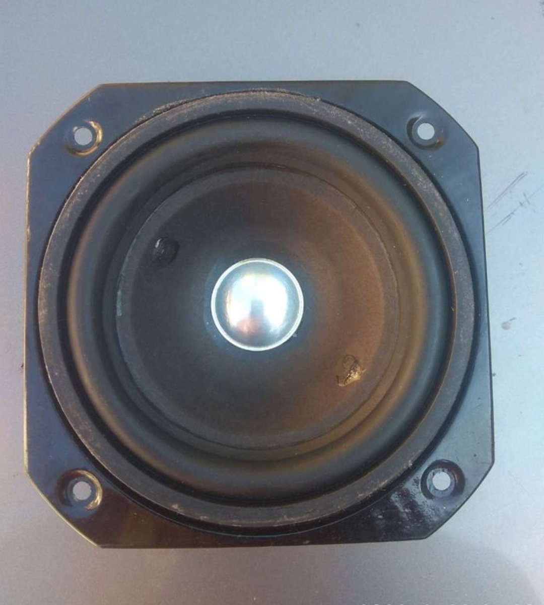

Что за зверёк, кто знает?

Это даже не "новоделы". "Запердожцы"-Сэнс/Ланос комплектовались. Неплохие средники (даже ШП) для ОЯ. Желательно ПАС в окнах по любэ.
Только блискучую ПЗ-пимпочку изьять:
В сторону ВЧ –> бумажный колпачёк впуклостью вовнутрь. Аки средник –> кружочек нетканки.

Те же 10ГД-34, только на хреново отштампованной жести?
Не, бумажка приличная, тоньшее (ломает на НЧ). ПодвЕсная резинка не за 2 коп., а "проверенная электроникой" за 10... ;)
А "жестянка" более-менее.
Хотя, ... жестянка... Как в "Аудио-Нова" (Дебэиси, или как их там?;))
Там может быть блестяшка наклееная на картонный колпачек, как у варианта 20ГДС-3.
Бывает, что "щёлкает". Изъять оную.
Вся борьба с ними – "блестяшка" и КУтс около 2-х...
7,224
3,649
167
Жестянка волной в одном месте. Недопрессована.
И резина сильно уж зависима от работы или безделья.
Судя по всему, каркас катушки из бумаги. Но может быть каптон.
Вряд-ли фольга.
6,797
7,028
254

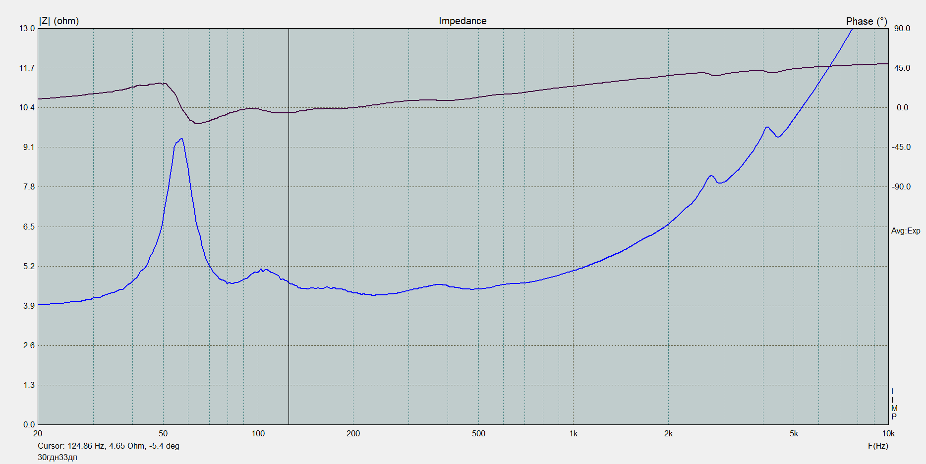

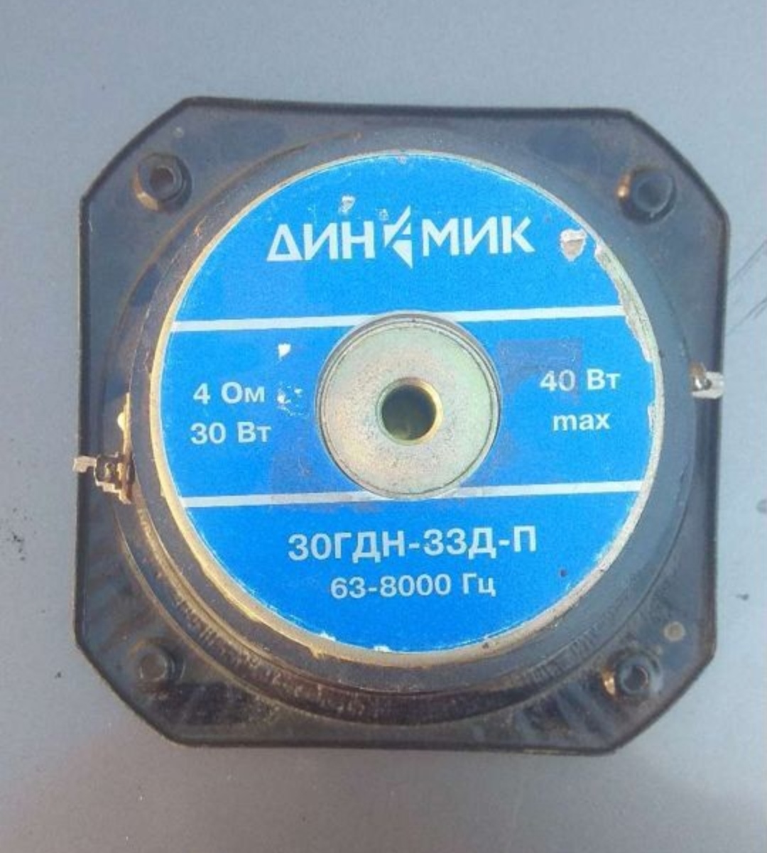

По подобным динамикам иформация будет куцей и неточной, противоречивой. Но можно прикинуть по внешнему виду: диаметру, магниту, подвесу, назначению. Раз его штатно ставили в автомобили, значит средний ШП. Ну а что ждать от динамика 4,5 дюйма? Что-то подобное 15ГД-11.
Если динамики в чужих руках, информация сомнительна.
Если есть возможность взять их на пробу хотя бы на короткое время, вот тогда их можно быстренько "промерить". В первую очередь - резонанс, во вторую - Qts. Для этого достаточно одного щелчка в LIMP. Этой информации хватит для общей оценки.
Диапазон не совпадает, однако)
Диапазон что дышло, как захотят, так напишут. Скорее всего как у 20ГДШ-108.
Ещё и колпак блестящий, как на 25ГДН-3-4
Это скорее минус. Тоненький металлизированный пластик... Но при желании меняется.
Я бы осторожно отнёсся к единичному замеру из неизвестного источника.
Но даже если так, встречный вопрос: а какие на него надежды?
Пока, по фото мне кажется что это родня 15ГД-11 с тяжелым диффузором, высокой добротностью и резонансом, невысокой чувствительности.

Да в общем, и надеятся то нет желания. Я токма из любопытства спросил, если быть честным.
Очень даже может быть.
Жгучего желания купить его, не чувствую.
Лучше всего если можно его взять попробовать.
Это объявление на Авито, я тоже не горю желанием покупать. Есть испытанные, измеренные динамики, лучше этого. Потому можно закрыть обсуждение)
