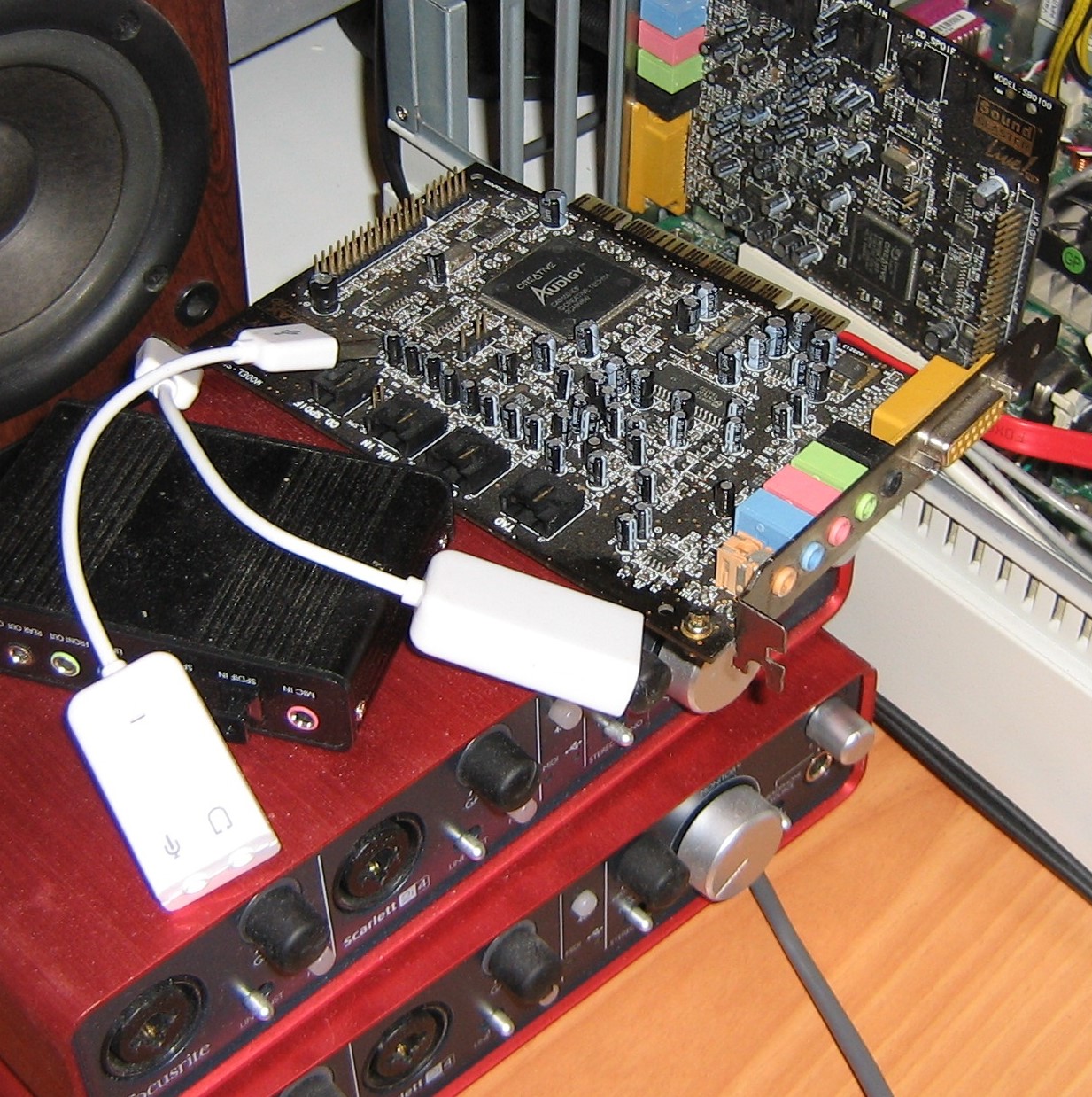

тоже как то развлекался..обмерял свои звуковушки:
    450.7 KB · Просмотры: 173
    530.7 KB · Просмотры: 180
    101.3 KB · Просмотры: 170
    103.4 KB · Просмотры: 190
    120.6 KB · Просмотры: 164

Вы обмеряли динамики даже из одной партии? Не заметили как параметры Т-С плывут?
Да, я перемерил все свои динамики и свое помещение и теперь только снова укрепился в мысли, что нужна адаптивная система.
Её можно назвать роботом-звукооператором или согласованным фильтром - это уже не столь важно...
Плывут не столько параметры динамиков, сколько параметры звука в тех точках, где вы слушаете свои АС.:giggle:
АС от Соньки - специально сделаны все направленными, а от других АС эти результаты были бы просто с ног сшибающими в плане изменения звука в зависимости от угла прослушивания.

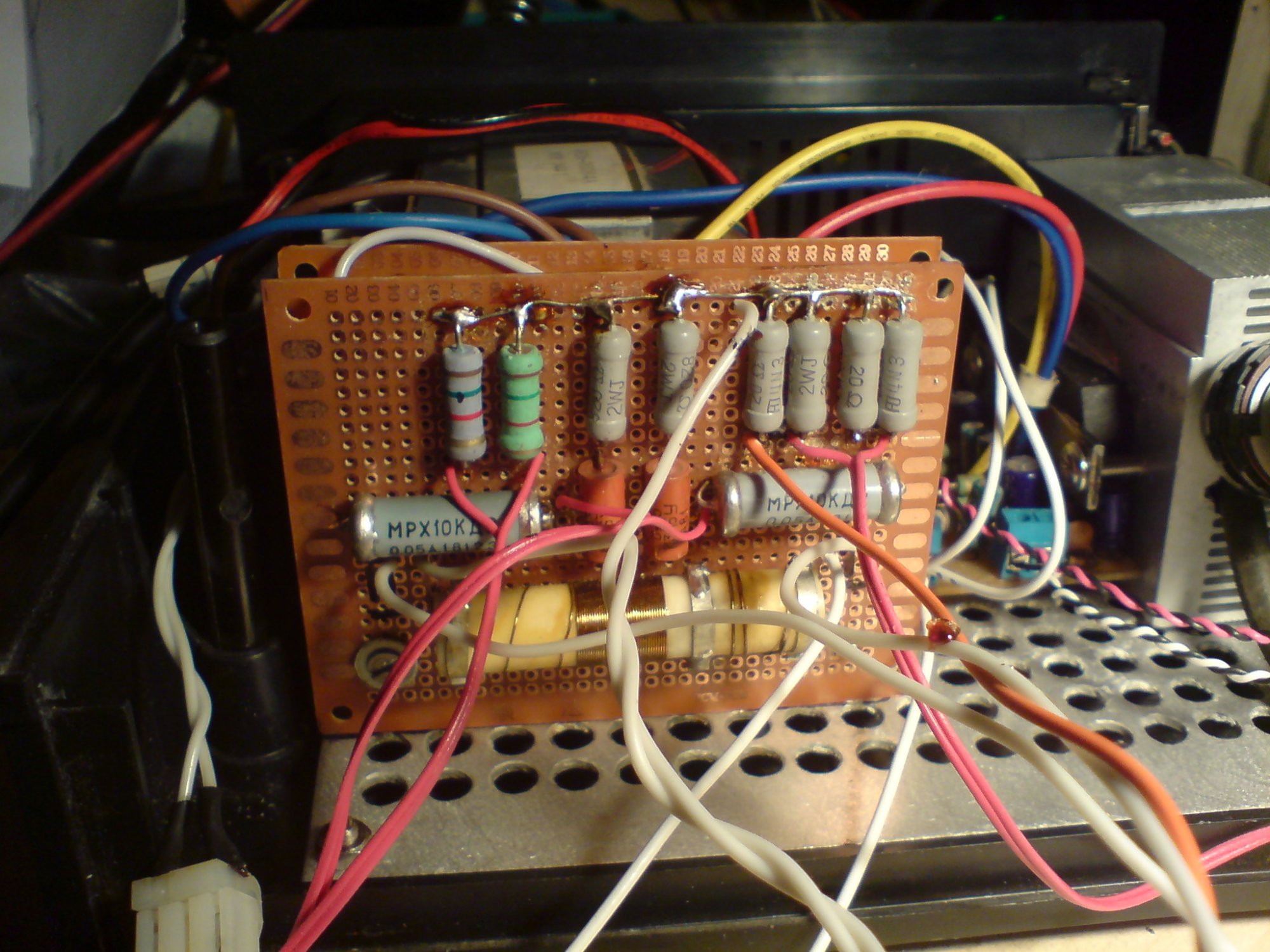

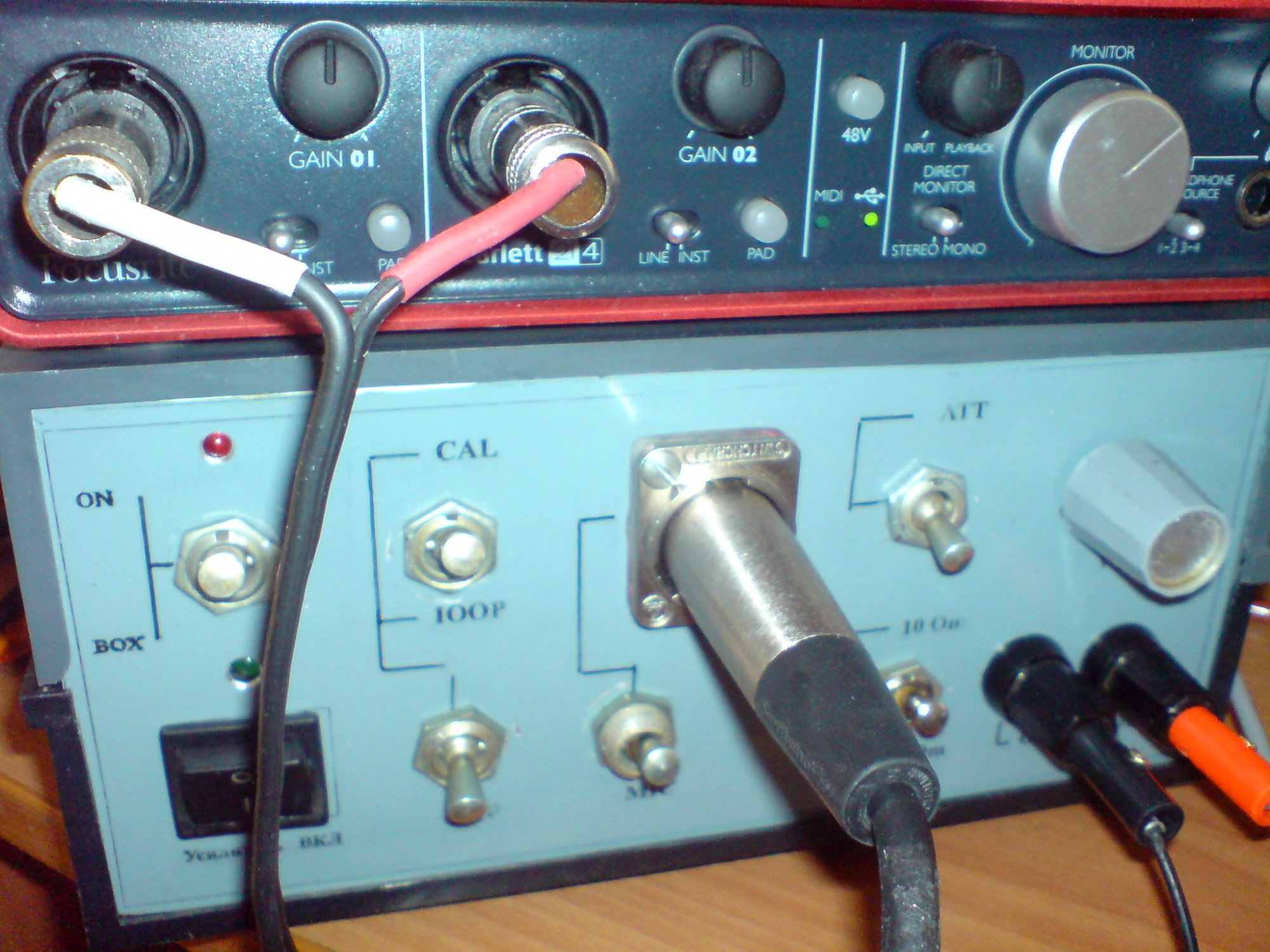

Коробочка тоже есть, с не меньшим функционалом :).
    395.6 KB · Просмотры: 162
    396.5 KB · Просмотры: 162
А она может одним щелчком показать в одном канале сигнал с компа - опорный в стерео или моно, а в другом - сигнал с выхода УНЧ (сигнал на АС или сразу на двух) или сигнал с микрофона и потом все инвертировать с П на Л канал? :whistle: А потом одним щелчком - с двух микрофонов/справа/налево и относительно УНЧ и источника - типа нажал и видишь шумы относительно источника в одном или другом канале УНЧ или от той или иной АС?:giggle:
