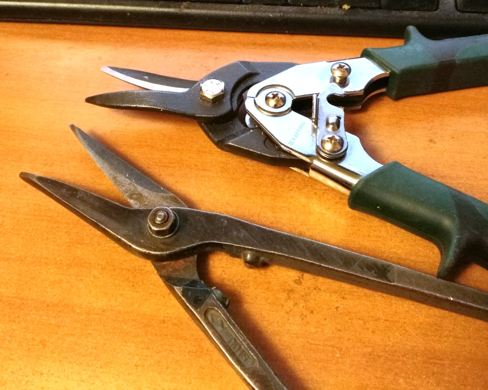

Да я не против насечки. Вот смотрите, у меня есть такие ножницы. Верхние - рычажные с насечкой. Нижние старенькие обычные и без насечки.
Да, действительно, верхние круто режут. Но... рез можно делать только на длину режущих частей. Большой лист, например, не разрежешь. Когда покупал, не думал об этом. А вот нижними старенькими ножницами рез можно делать на любую длину. Там гладкие переходы к ручкам. А также очень удобно делать это:
Разобрал, отшлифовал, собрал.
Гаечку отвернул... алмазным надфилем подправил и... вперед! Режу, что бумагу, что двусторонний фольгированный стеклотекстолит 1.5мм запросто. Ничего не мнут, так как есть развод! Под гайкой пружинная шайба, которая позволяет этому разводу работать.
У меня есть и гильотинные ножницы, но пользуюсь ими крайне редко.

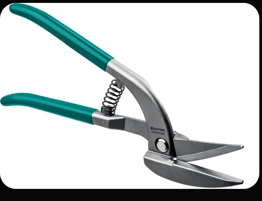

Чтобы нормально лист оцинковки резать нужны такого типа ножницы. Я не советую именно эти, но тип такой.
Ножницы по металлу Пеликан 300 мм Зубр ПРОФИ 23013-30
