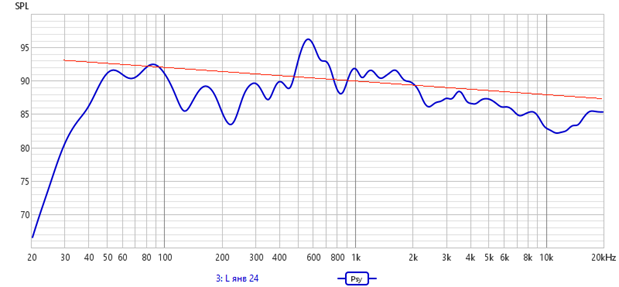

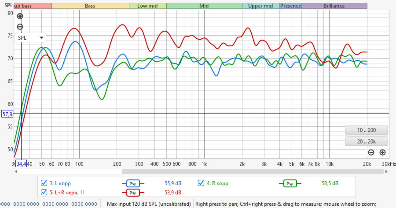

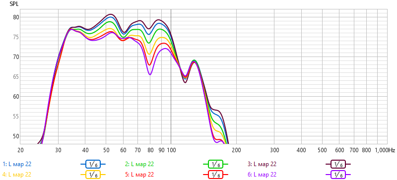

Каждая АС - на своём месте, микрофон смотрит прямо перед собой, применён файл коррекции для 30 градусов.
Я понимаю что самое первое подозрение падает на интерференцию, но, но, но, как я понимаю ну не может она быть такой "длинной" и пологой.
Вот ниже АЧХ левого и правого ширика с суммарной АЧХ, на суммарной АЧХ есть яма в районе 10кГц, это чисто интерференционная яма связанная с тем, что правый ширик стоит чуть дальше оси измерения. Посмотрите на интерференционную яму на 10кГц. Она имеет намного более явно выраженные границы и относительно малый частотный диапазон. Не так как на вашей картинке.

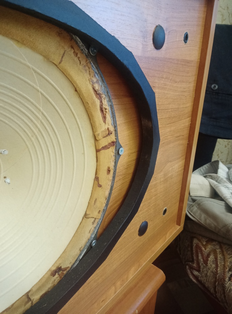

Всё-таки остановились на двух наполовину заглушенных ФИ в правой АС, что даёт минимальный пик 52 Гц.
Чтобы вы понимали. Для того, чтобы полностью заглушить ФИ Эллиптошреку, надо разобрать ящик и СЗАДИ закрыть щель шириной 9 и длиной 350 мм, а спереди есть возможность лишь наполовину прикрыть выхлоп порта со стороны короткой стенки, засунув вату между панелями
В то время как со стороны длинной стенки подвес динамика заходит под панель, и тудой воздух обходит преграду. Тем не менее...
Надеюсь написать статью по доработке Эллиптофлексов.

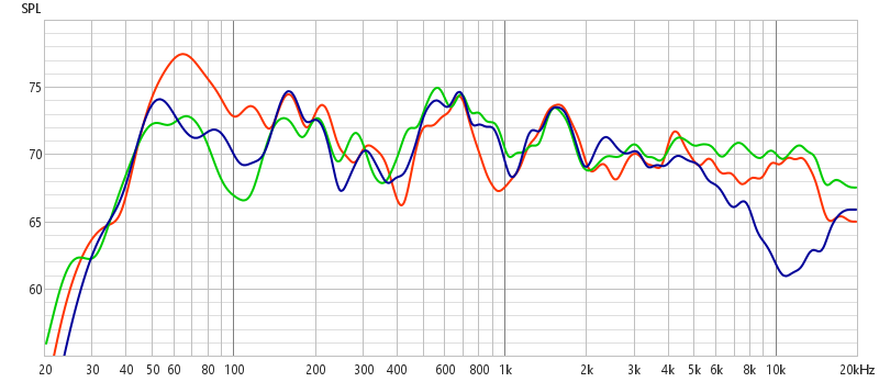

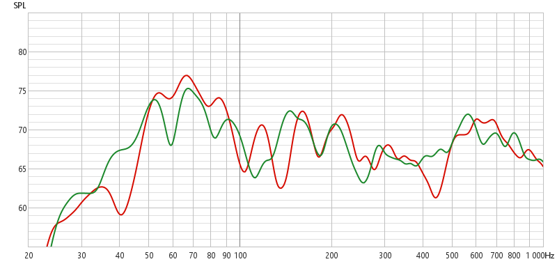

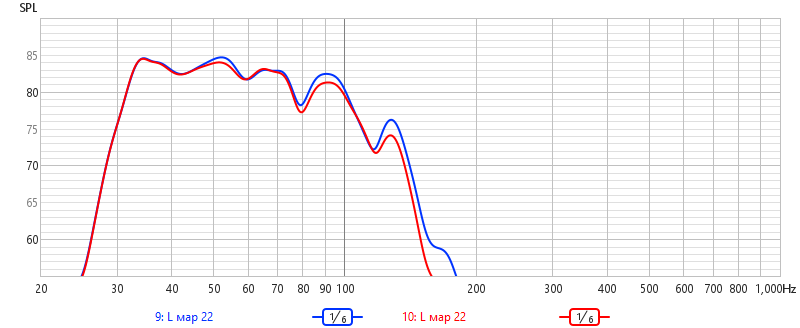

АЧХ пары в ТП, 200 мс, психоакустик, и нормализованная АЧХ их суммы (тёмно-синяя; выше 3 кГц не смотрим):
То же самое в 1/6 октавы, для понимания:
В идеале, синяя кривая должна идти посередине между красной и зелёной, но на 70 Гц и 240 Гц фазы в каналах на длинных нотах ближе к противоположным. Тем не менее, провал на частоте 70 Гц в 1/6 октавы теперь не -16дБ от среднего уровня, а только -4дБ!
Видно, что ПАС сработала выше по частоте, чем хотелось бы (съела лишнего 90...140 Гц и недостаточно съела 50...70 Гц), но сама идея (разбаланс АЧХ каналов на НЧ может дать лучшую суммарную АЧХ, чем от двух идентичных каналов) получила подтверждение. Думаю, вдумчивое поканальное эквалайзирование участка 50...140 Гц дало бы лучший результат, чем ПАС, для которой изменить полосу частот влияния не представляется возможным.

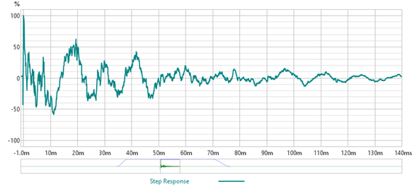

ПХ. (слабонервным не смотреть)
ЛК (ФИ, без ПАС, почти по центру длинной стены):
ПК (ФИ наполовину закрыты ватными валиками, с ПАС, в углу):
И теперь их сумма:

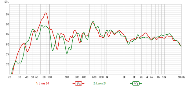

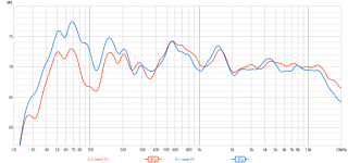

Влияние ПАС, в 1/3 октавы. Синяя - предыдущий динамик без ПАС (ушёл в левую АС), красная - нынешний динамик с ПАС (стоИт в правой). Эффективность равна -7дБ/90 Гц, с точностью до замены динамика...

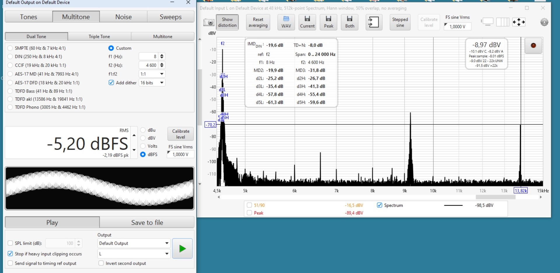

Стало интересно

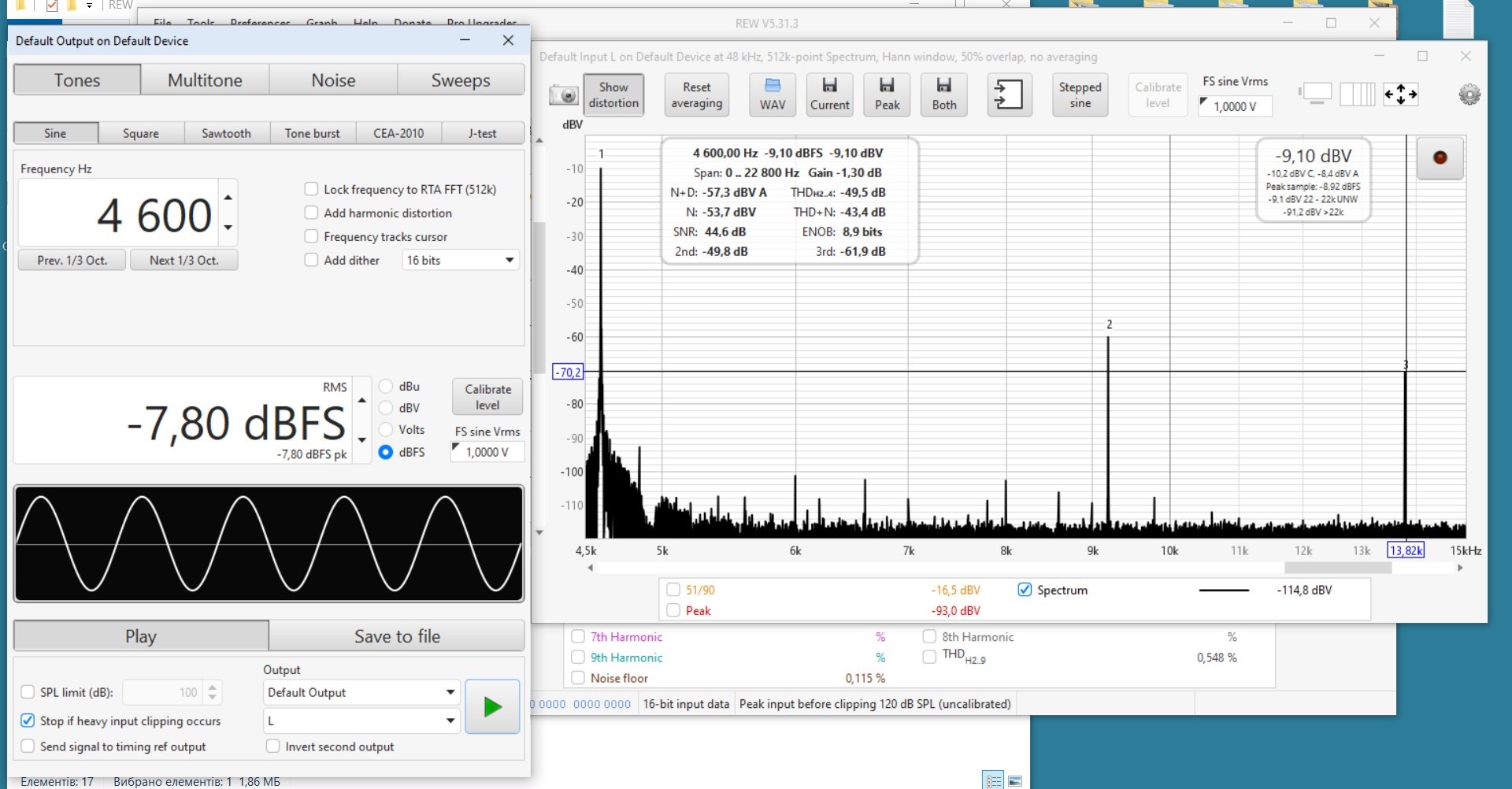

Подал 4.6кГц на динамик, смотрю микрофоном
Подвижка неподвижна
Добавил 8Гц, подвижка болтается, как Г в проруби
Вьіровнял уровень 4.6кГц
Уровень гармоник практически не изменился
Ну да, на ширину палочки посмотри.

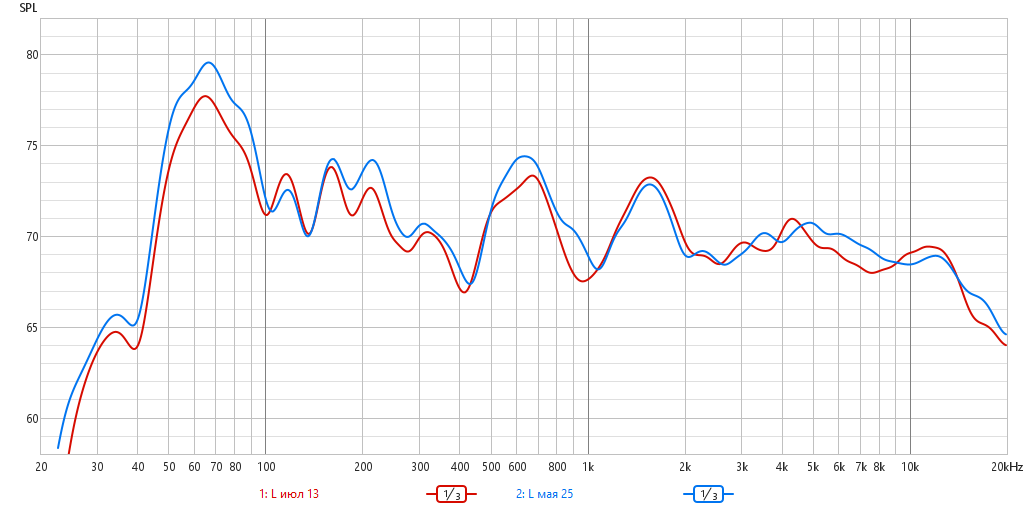

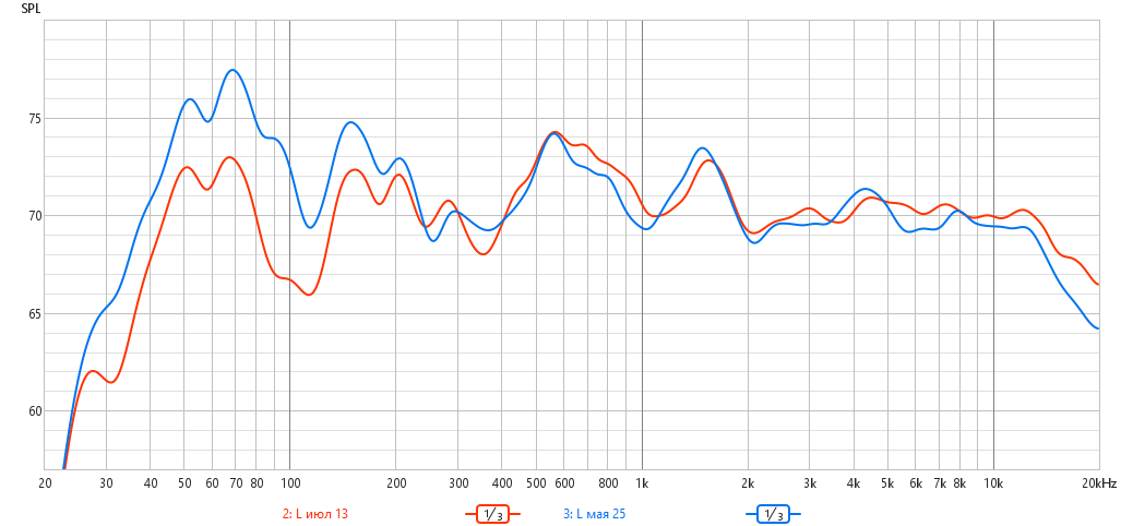

нет ни одной пары АЧХ, полученной чистой перестановкой АС при прочих равных.
Появилась! Две АС на позиции левой в 1/3 октавы, синяя - раньше, красная - сейчас (бывшая правая).
Отличаются динамики на НЧ.

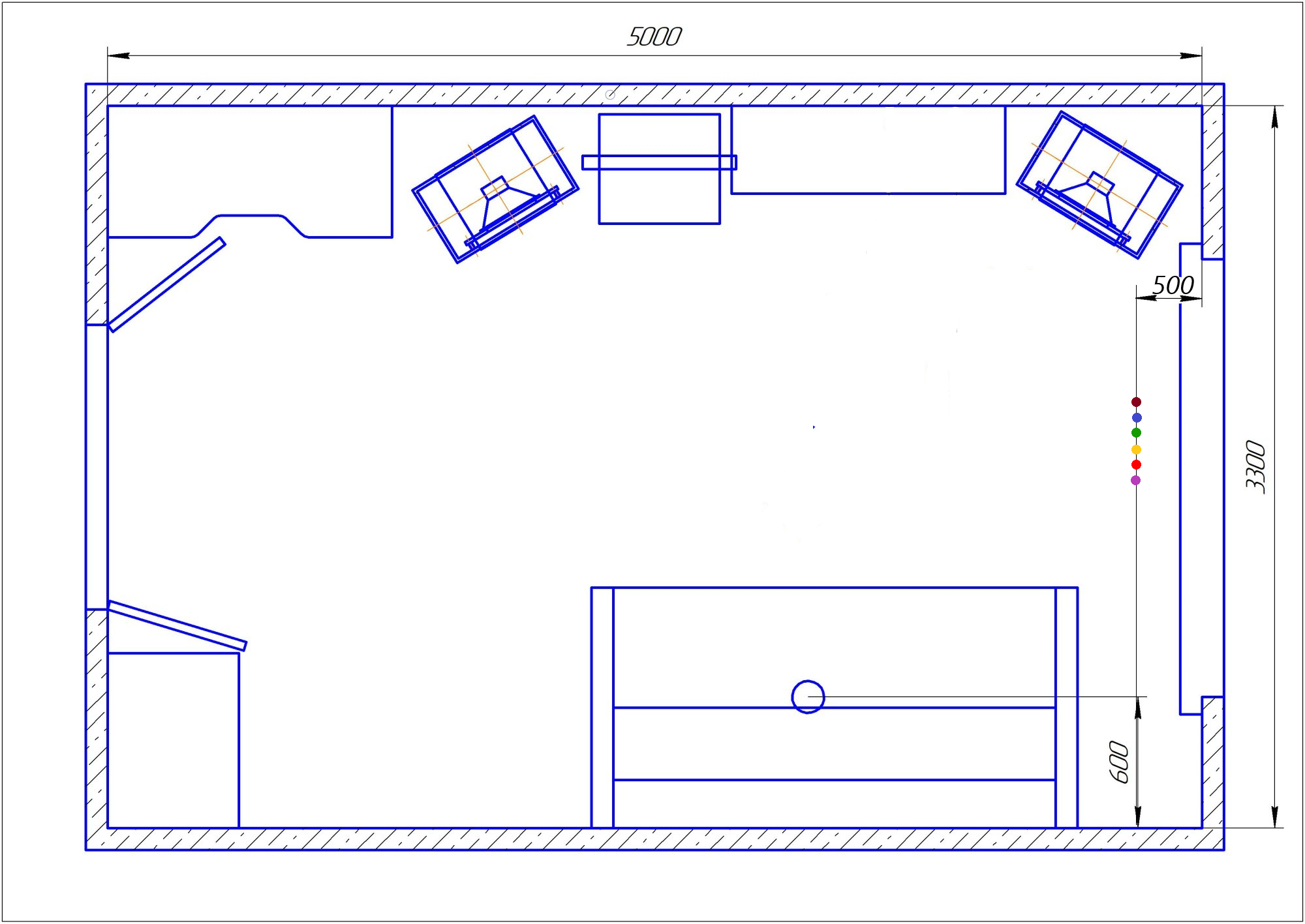

Прошу прощения! Пересмотрел переписку с человеком, ширина КДП 3,3 метра, основная мода 52 Гц!!! Это многое поясняет _kozak
Моды бьются не на частоте основного поперечного резонанса, а на половину октавы выше. На частоте же 52 Гц как раз имеем максимум при работе двух АС, и моё недоумение относительно хода АЧХ на НЧ исчезло. Поперечный резонанс форевер _kubok

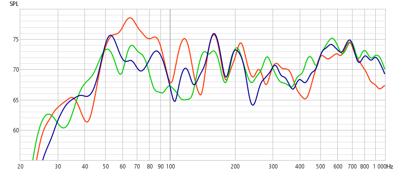

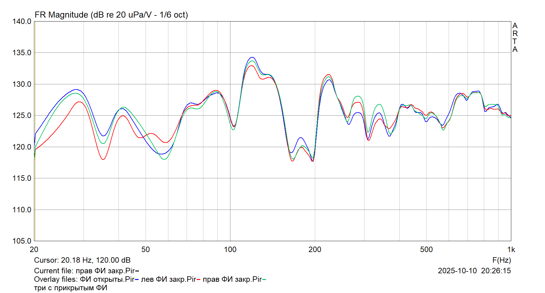

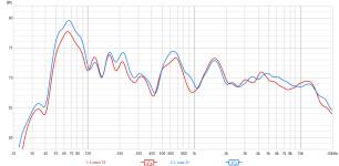

По приколу попробовали разбалансировать на НЧ каналы системы Акустика на динах Visaton в составе: две АС с неэффективными ФИ (частично прикрыты изнутри синтепоном; настройка около 30 Гц:
1760012775950-png.154568
зелёная кривая - ФИ закрыт рукой, жёлтая - ФИ открыт), плюс саб-ЗЯ. И АС, и микрофон расположены симметрично относительно продольной оси КДП (саб - возле левой АС динамиком в пол), но личные АЧХ АС всё равно сильно отличаются на НЧ/мидбасе!

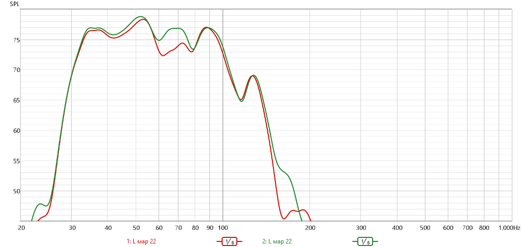

Закрывали по одному ФИ. Синяя кривая - оба ФИ открыты, красная - закрыт ФИ у АС, имеющей бОльший провал 40...60 Гц, зелёная - закрыт ФИ у правой, более монотонной АС.
В целом, и тут идея работает: энергия, вкачанная в комнату уменьшается, АЧХ ниже 70 Гц - выравнивается (для красной кривой).
Не вижу я выравнивание АЧХ ниже 70Гц, я вижу что есть "как бы улучшение" на +3дБ на 55Гц, но при этом же видна потеря SPL на -3дБ на 35Гц и 25Гц. А в этом диапазоне 20-40Гц SPL терять нет смысла т.к. там наши ухи почти уже глухие т.е. им там нужно больше громкости, но покуда торчит горб на 120Гц думаю мало смысла вдувать мощу в диапазон 20-70Гц....
Как по мне, если придавить стояк на 120Гц и 220ГЦ на 3-6дБ, то пользы будет куда больше в плане восприятия прорисовки НЧ диапазона, чем уменьшение ямы на 3дБ на 55Гц.

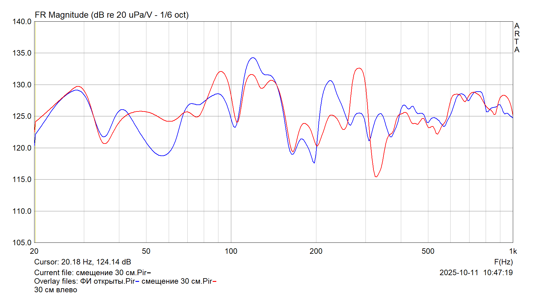

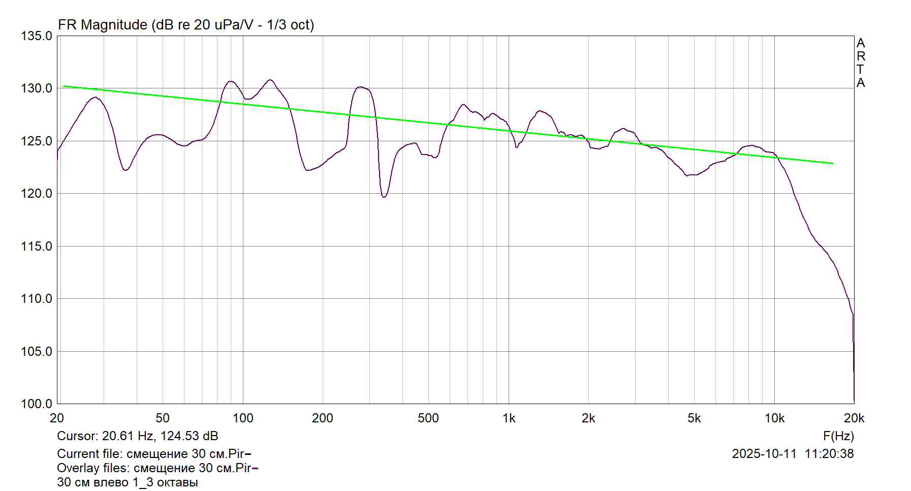

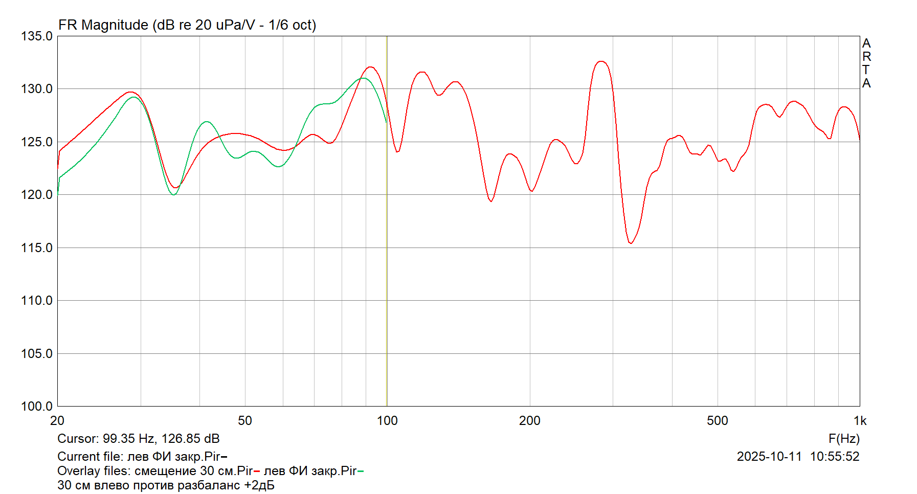

Попросил человека сместить микрофон от оси влево на 30 см, левая АС для симметрии отодвинулась назад также на 30 см. Получили красную кривую (оба ФИ открыты в обоих случаях):
Уровень 55 Гц вырос на... 6дБ!
ОК, давайте поднимем НЧ на 2дБ в варианте "левый ФИ закрыт"(зелёная кривая) и сравним с вариантом "смещение влево на 30 см" :
Примерно то же самое, но смещение не требует увеличения мощности! А ведь можно и сместиться, и один ФИ законопатить!..

Вариант со смещением 30 см влево в 1/3 октавы выглядит вот так (выше 3к не смотрим; скат дал 5дБ/2 декады, как для полупустой КДП):
До Малабаса осталось всего 4дБ, опа...

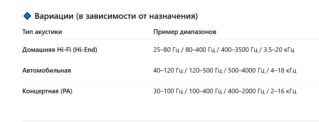

Думаю сводить четыре полосы в домашних условиях, это тот ещё гембель, я бы без дсп туда не лез однозначно точно.

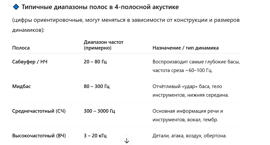

Ну а ниже я привожу диапазон частот из поисковика, "классические" частоты для четырёх полос.
И по сути если говорить о сферическом коне в вакууме, то я согласен с таким делением частот на четыре полосы.
На практике само собой есть вариации.
Так и пишите. САБ. Одна нота , среднеквадратичная из 20 на 80. 40 Гц. ))) Либо дичь с изломами 6-го порядка. А насчет классики....У нас классиков каких угодно и сколько угодно. Главное заявить, проверить все равно некому и нечем.

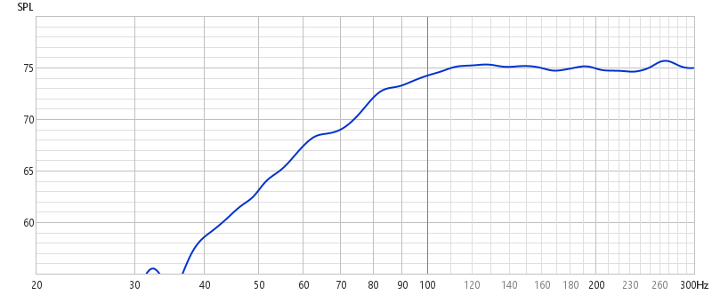

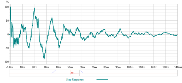

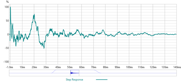

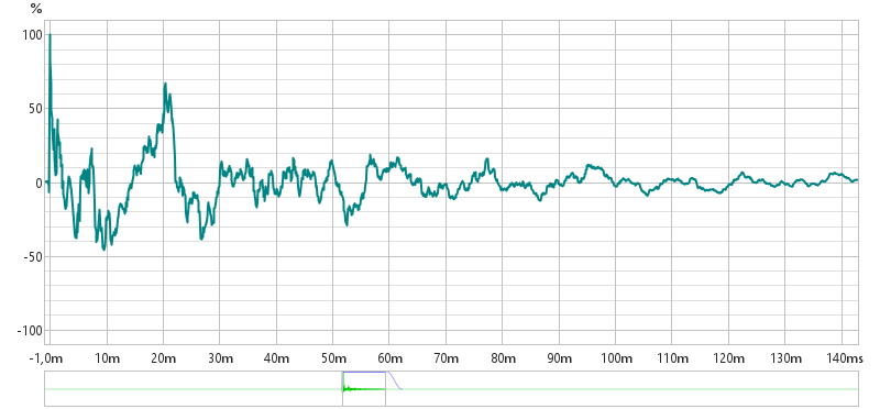

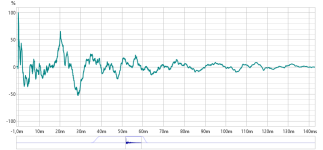

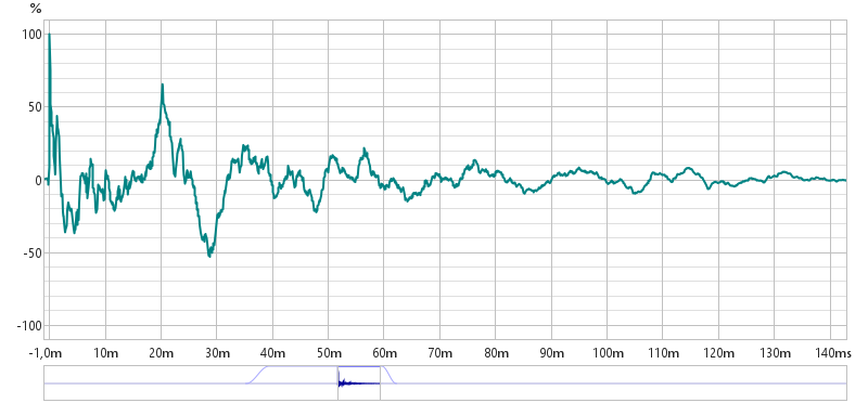

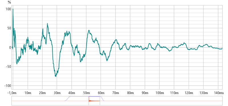

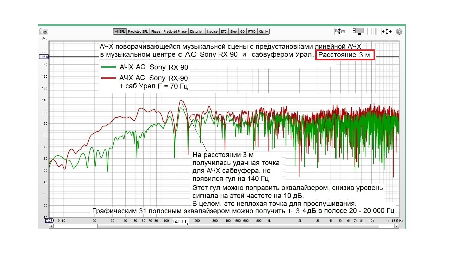

В КДП переставилась мебель, пока нет ковра и штор. Оцените влияние интерьера. АЧХ каналов в 1/6 октавы, 200 мс.
Суммарная в психоакустик, выше 3 кГц не смотрим.
ПХ левой АС, правой АС и общая:

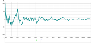

После 30 мс - ГУЛА НЕТ, а до колонок - по три метра. Как тебе такое, Илон в Каске? Но вот на отрезке 16-31 мс имеется один период искажённой синусоиды частотой около 70 Гц.
Пики ПХ в моменты 20 мс и 28 мс в каналах - синфазны, все остальные заметные пики ПХ (10 мс; 35 мс; 41мс; 47 мс) – противофазны!

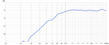

"Но это - тоже всё мура!" (С) К нам едет ревизор ЗЯ сабвуфер Кантон САБ 600, https://hifi-wiki.com/index.php/Canton_Sub_600 , конец твоим страданиям и разочарованиям! (С) Тема засохнет и сама отпадёт (С), надеюсь.
"Но это - тоже всё мура!" (С) К нам едет ревизор ЗЯ сабвуфер Кантон САБ 600, конец твоим страданиям и разочарованиям! (С) Тема засохнет и сама отпадёт (С), надеюсь.
Покупной саб может сам по себе оказаться мурой.
Будем надеяться на лучшее.
С комнатой стыкуется, его завал ниже 40 Гц компенсируется продольным резонансом КДП #29 :

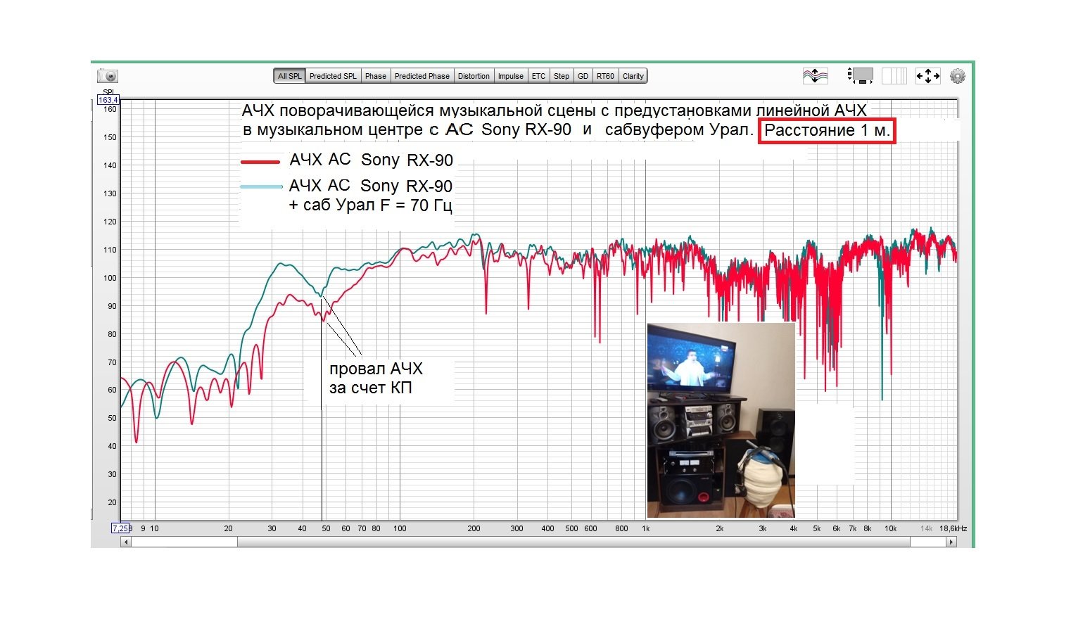

Николай, Приветствую, заранее извиняюсь что влезаю не в тему.
Скажите пож.. провал на 80гц это влияние комнаты?
Если (скорее всего) да, почему провал такой большой!?
Басовик уводим вверх от пола на полметра хотя бы. Дины -в кучку, пищалка на уровне глаз, а значит- и обеих ухов. Главная "оккустическая" ось, так сказать.
Ежели есть у вас возможность глянуть АЧХ, то для прояснения вопроса поднимите колонку на тубареточку и переснимите частотку. Непонятка- да распонятится.
влезаю не в тему. Скажите пож.. провал на 80гц это влияние комнаты?
В тему! Да, это - комната. Провал совершенно не большой, -7дБ в узкой полоске, при 1/6-октавном сглаживании для самой кривой фиолетовой кривой ))) из семейства. В 1/3 или психоакустик он малозаметен.

"Переворачивание корпуса саба динамиком вверх увеличивает крутизну среза на мидбасе, вот тебе и раз. Синяя - динамиком вниз к полу, штатное положение."
Исходно саб работает динамиком вниз через щель, образованную ножками. И так ему (и нам) лучше. К моему удивлению, реакция АЧХ на переворачивание корпуса вверх ногами ну очень спокойная.
Кстати, семейство #54 соответствует в цветах следующим точкам расположения саба в КДП:
Расстояние от стены за диваном до фиолетовой точки 1550 мм, между точками по 100 мм, до коричневой 2050 мм. От стены справа до центра динамика сабвуфера 500 мм.
А если зелёную точку сместить влево на 300 мм, то вместо зелёной кривой получаем красную...
Сделано, #29 !
Это обычное дело - меняются моды и частоты резонансов. На красном графике появился глубокий провал на 170Гц из - за взаимного вычитания разных волн, отражённых от потолка, пола и стен. Поэтому все настройки в обычной, жилой КП имеет смысл делать только для точки прослушивания. АЧХ АС или САБА может быть ровной, почти идеальной, а в точке прослушивания будет АЧХ как забор. Если есть провалы на 15 дБ и ниже, лучше искать другую геометрию расстановки акустики и новое место для точки прослушивания.
