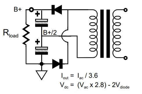

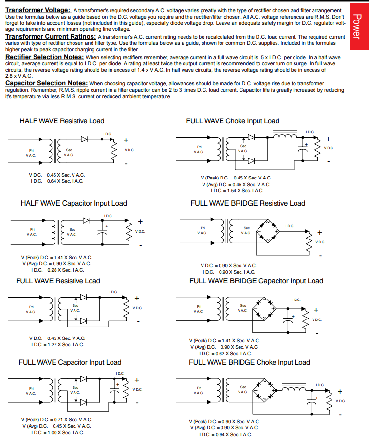

для кого статья вредная или читать много скучно , вот картинки из зарубежной мурзилки с подписями , чего в конкретном выпрямителе-умножителе сколько получается на входе и выходе.
надеюсь GlassWare заслуживает доверия?
  • PS-3.pdf
    514.6 KB · Просмотры: 221

Картинки хорошие, только очень и очень упрощенные. Первая глава статьи\книги о работе БП с трансформатором. Реальный расчет, даже в очень упрощённом виде, будет сложнее.

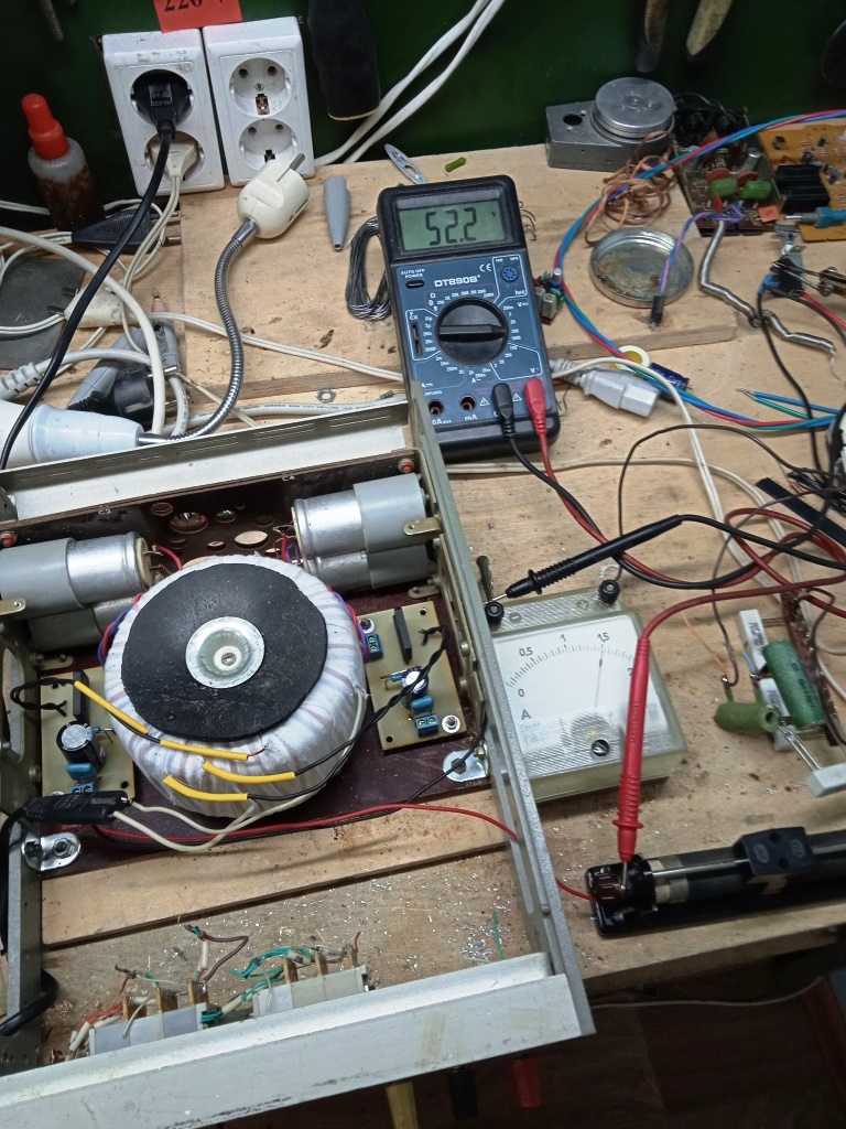

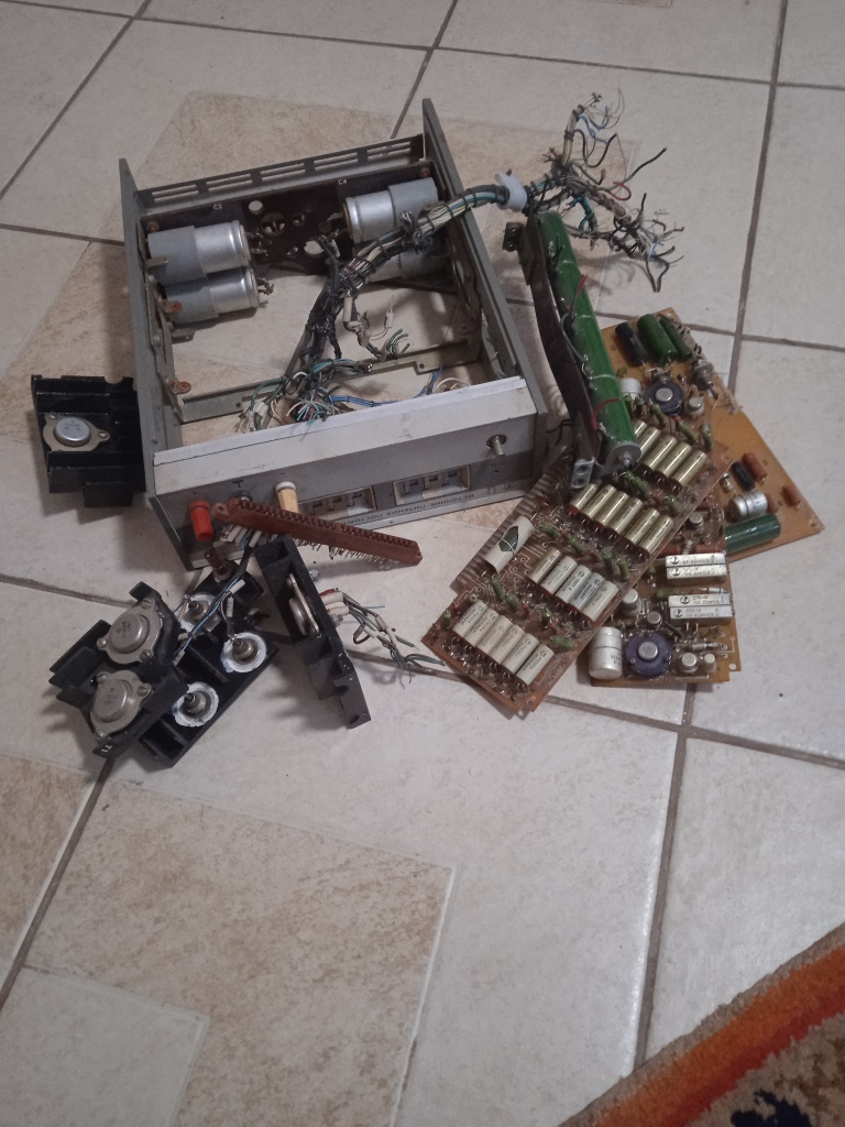

Актуальная тема... Усилитель попался Сансуй... Неудобный в ремонте, с кавалерийского наскока не запустился, а доступ к УМ затруднен - впаяна плата питания перпендикулярно. Давно маюсь в разными блоками питания, все городки из них строю..Решил сделать линейный стабилизированный лабораторник в корпусе жужачего Б5-49. Транс по габаритам не нашел, решил из полуфабриката (автотрансформатора на 250 вт) сделать. Благо опыт уже был - как то перематывал такой же для Д1-012. Вообщем очистил от грязи,графита, цапон лаком покрыл... Намотал. На холостом ходу 27 мА, тихий. Планирую с него получить 2 х 50 В, до 1,5 А. Просто фотки текущего процесса:

для справки : ток DC указан как ток который можно получить от конкретной схемы , а на моих картинках какой ток нагрузит вторичку , что более актуально , когда трансформатор со вторичкой на 500ма , неожиданно горит от нагрузки в 400ма
ты не учитываешь импульсный ток, который греет вторичку , заодно и первичку. Поэтому в нормальном выпрямителе нет никаких импульсов, все делается вежливо, плавно и по синусоиде.
