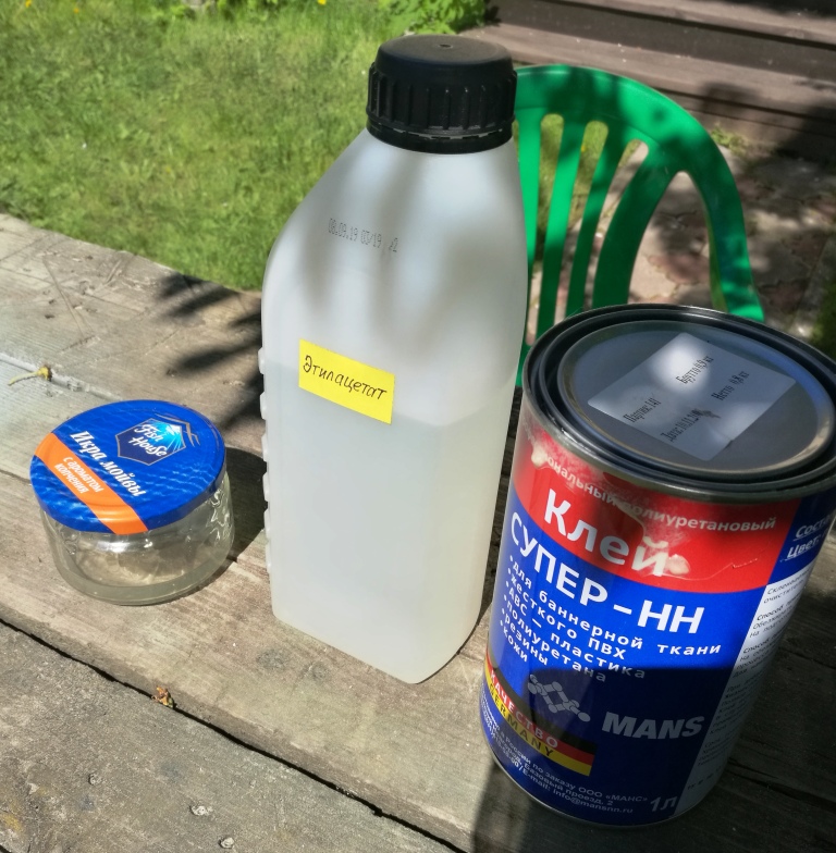

Хочу продолжить тему. Сегодня рассмотрим клей, которым наверное никто никогда не клеил. Опять же воспринял совет на деревянном форуме, хотя советчик тоже никогда шпон им не клеил. Вот этот пост.
Я любитель экспериментировать! Наверное вы уже это поняли. Всегда хочется чего-то новенького.
Итак клей "Супер НН". Полиуретановый с возможностью термоактивации. Можете почитать в заводских рекомендациях о технологии склейки. Расскажу вкратце, как я им клеил.
1) Клей разводится ацетоном, этилацетатом и бутилацетатом. Я разводил бутилацетатом. Клей очень густой. Пропорции разведения 1:1.

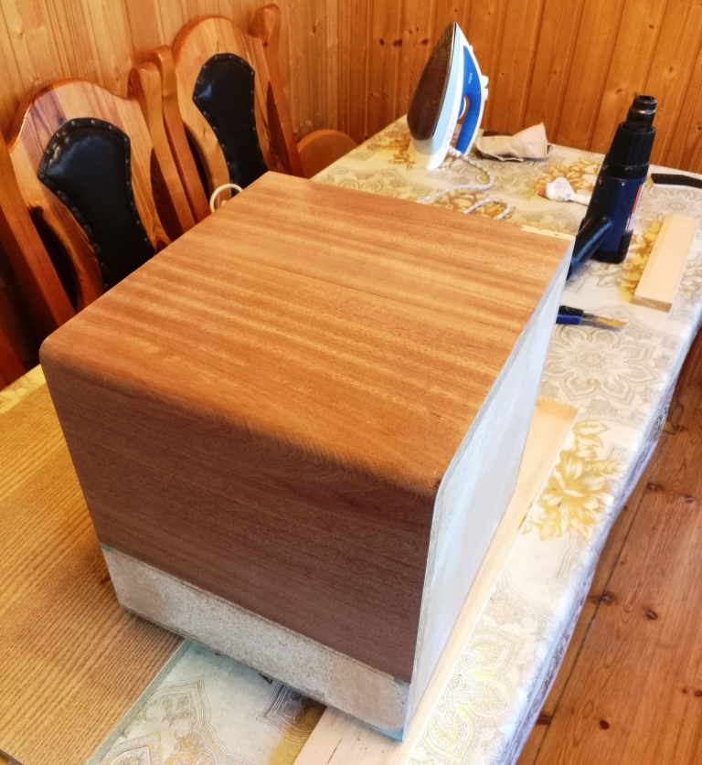

6) Собственно приклейка. Ничего нового. Как на ПВА. Без утюга ничего не прилипнет, в отличии от контактников. Греем утюжком, прикатываем и притираем брусочком с большой силой.
7) Тоже важная процедура. Обычно края не удается хорошо притереть. Шпон-то вырезан с запасом, не видим, где край. Нажимаем и можем сломать шпон задев "за живое". Поэтому делаем так. Обрезаем края приклеенного шпона с запасом, перевернув колонку. Орбитальной шлифмашинкой со шкуркой 100 выводим края заподлицо. А затем, еще раз прогреваем утюжком и притираем шпон, особенно по краям. Не жалейте себя, давите что есть силы. За это потом вам воздастся! Как пел Высоцкий, "...мы славно поработали и славно отдохнем".

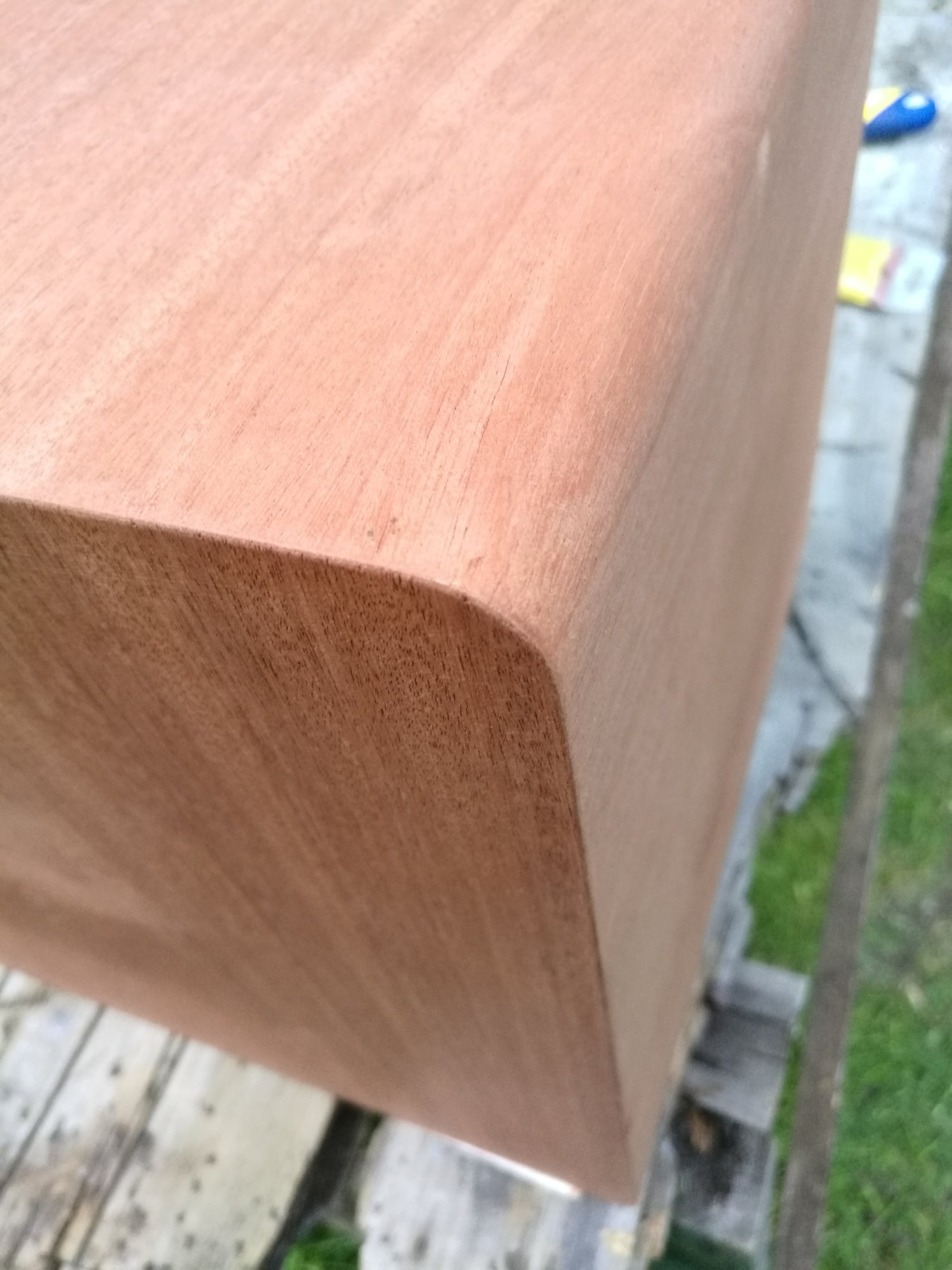

Вот как-то так. Отлично приклеиваются закругления. Это ящик для будующего сабика. Собран из ДСП от старой мебели с помойки.
8) Итак, колонка оклеена! Даем ей отдохнуть (и себе тоже). Можно даже попить пивка. На следующий день внимательно и скурпулезно, миллиметр за миллиметром осматриваем качество приклейки на отсутствие чижей. Если делали "с душой" и силой, не халтурили, чижей не будет! Если заметили чижа, не расстраиватесь. Вы ведь клей хорошо нанесли, просто пропустили при притирке. Ничего, что он высох, главное, что он есть! Прогрели и притерли, предварительно проколов пузырь. Если косяк был при "намазе", это хуже. Клея под шпоном нет. Тут только танцы с бубном. Шприцевание, прорезка и всякая подобная билиберда. У меня такого давно не бывает.
9) Ну и последнее. Так сказать, "контрольный выстрел в голову". Берем тряпку, мочим ее водой, и протираем колонку со всех сторон. Шпон тут же впитывает воду, меняя свой цвет на более темный. Понимаете, зачем? Если где-то остались скрытые чижи, они себя проявят. Неприклеенный шпон от влаги увеличивается в размерах и вздувается пузырем. Надеюсь у вас такого не будет.
___________________________
Ну а в целом, клей мне очень понравился! Очень крепкий клей! Теперь только время покажет. Подождем годков 5 и посмотрим на результат. Обычно к этому времени деффекты вылазят. Если не вылезут, будем считать эксперимент удавшимся!
Вот так выглядит уголок колонки. В принципе, меня устраивает!
