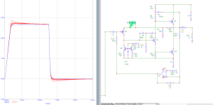

С интересом следил за дискуссией вот в этой ветке
Человеку пеняли на то, что в НАСА неправильной коррекции учат.
Итак, разбираемся, правильные схемотехники в НАСА, или "левые", пописать зашли.
Рисуем две идентичные схемы усилителей, которые отличаются только схемами коррекции. Слева - классическая однополюсная, справа - двухполюсная, пропагандируемая Дугласом Селфом, и за которую любой глубокоосник кому хошь пасть порвёт.
В этих схемах присутствуют конденсаторы С3 и С4, предназначенные для шунтирования ООС по переменному току. Делаеи их равными 1000 фарад и тем самым размыкаем ООС. Снимаем диаграммы Боде. Синий и зелёный цвет - для левой схемы, красный и малиновый - для правой.
Что мы видим? Устойчивость усилителей практически одинаковая, запас по фазе при единичном усилении одинаковый. Но! Внутрипетлевое усиление у правой схемы на верхнем краю звукового диапазона гораздо гараздее. График фазы, при этом, не такой плавный как у левой схемы, но -180 градусов нигде не пересекает. Казалось бы, всё красиво и зашибись.
Продолжение следует....
А теперь вспомним, для чего вообще делается коррекция в системах автоматического регулирования. То, что система должна быть устойчива - это само собой разумеется. Она и без ООС будет устойчива, как египетская пирамида. И вовсе не для уменьшения гармоник на синусе. Коррекция делается для получения гладкой переходной характеристики.
Включаем ООС - делаем С3=С4=0.
Пропускаем через оба усилителя прямоугольный импульс. Синий - левая схема. Красный - правая. Скорость нарастания для обоих схем практически одинаковая - примерно 25 В/мкс на положительном фронте, 100 В/мкс на отрицательном. Но вот переходные процессы... Выводы делайте сами.
ЗЫ. Все графики снимались в точках съёма сигнала ООС - в эмиттерах Q1, Q2.

Семь раз достаточно? Если увеличить очень сильно, схема выродится в схему с однополюсной коррекцией.
Конечно "выродится"- это и нужно ,чтобы понять причину выбросов меняя R17 , остальное всё одинаково же? C8 чуть увеличить до суммарного С6 68 пф
3 Мар 2023
1,044
355
Ярославль
Олег
Причина понятна - чем неравномерней ФЧХ с разомкнутой ООС, тем кривее переходный процесс с замкнутой ООС.
Вот картинки при изменении R17 от 1кОм до 4кОм с шагом 600 ом и суммарной величиной конденсаторов 68пФ. Процесс становится более гладким, но растянутым во времени. Тогда как при однополюсной коррекции ровно 4 вольта на выходе устанавливаются быстро и чётко.
Что есть музыка, если её рассматривать как сигнал? Это непрерывный переходный процесс. Если композиция длится 5 минут, то это будет переходный процесс длительностью 5 минут, не прерывающийся ни на миллисекунду. И от того, насколько точно усилитель отрабатывает переходные процессы, зависит то, насколько точно он воспроизведёт музыку. Самие точные и короткие переходные характеристики имеют усилители без ООС, или с местными ООС. Вы не найдёте ни одного усилителя вертикального усиления для осциллографа с ООС. А там точность переходной характеристики ставится во главу угла.

Для дорогого товарища Конструктора у меня есть парочка рекомендаций.
1) Возьмите нормальный симулятор и лучше учитесь работать в нём. LT-spice 4.0
2) научитесь правильно снимать петлевое усиление.
3) использовать идеальные компоненты- бессмысленно.
4) Двухполюсная коррекция при жалком усилении в 45 дб, да ещё и неверно применённая.. Да вы шутите что ли? _hm_
Не советую брать пример с вашего друга ГТ308-ого, он плохо закончил.
Это я к тому что ваша схемка вполне неплохая, мне даже понравилась. Но корректируется она одним конденсатором. Поставьте по своей схеме самой первой конденсатор ёмкостью 100пФ параллельно резистору R6 , а С6- выкиньте. И всё заработает хорошо.
Хотя подбор ёмкости может потребоваться.
ЗЫ. Подшаманил по графикам петлевого-68-75пФ норм. Небольшие выбросы на меандре будут - не страшно. Они именно небольшие.

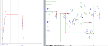

Так ты ж коррекцию не настроил, и на неправильных предпосылках делаешь далеко идущие выводы. Вот тебе несколько ПХ УМ с гораздо более высокими порядками коррекции, чем второй:
Мало того, что ПХ - без выбросов, так ещё и каскады в отсечку не заходят, сохраняя управляемость.
Четыре полюса, три нуля. И што? В каком месте это плохо?
Норм ПХ? Это ты ещё эпюр токов не видел:
Ни один каскад в отсечку не заходит.
Матрица коррекции.
150 дБ петлевого на 20к.
Покажи, где тут вред. Мантры: о, это только в симуляторе, ыыы, оставь при себе: схему собрали, один человек, за то какой! - в одиночку не побоялся сотни транзисторов.

ПХ чистенькая, получилась автоматом, спецмер по нивелированию не предпринималось.
Входной диф в отсечку не заходит.
Каскад с ОЭ на выходе УН в отсечку не заходит.
Матрица коррекции.
Гнутая АФЧХ. Смотреть страшно.
