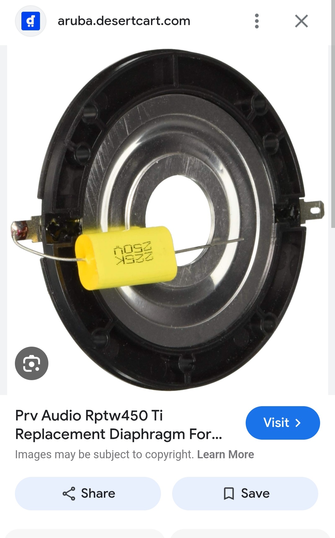

Есть динамики Magnetikum TW450 и TW2112 - системы ring radiator - то есть рупор снаружи и "пуля" внутри.
Вот схематичное изображение в разрезе - видно, что в кольцевую расширяющуюся щель (которая и расширяется, являясь рупором) работает по сути один торец катушки.
Верно ли я понимаю следующее:
1. если мембрана не в порядке (на ней изломы или образуются стоячие волны из-за излишней мягкости), то на АЧХ видим изломы и неровности, но пока катушка передаёт колебания хотя бы на свой торец, драматической потери высоких частот в широкой полосе не будет - сама катушка движется, области рядом с ней - тоже, на какой-то частоте они будут в фазе, на соседней - в противофазе, итого - получаем "пилу", а не спад и не провал;
2. если именно катушка не доводит колебания до мембраны - будь у неё мягкий материал, плохое приклеивание, толстый слой мягкого клея, пружинящий залом или ещё что - то будет или резкий конец полки или более-менее плавный спад, но не провал-пик-провал - так?
Если я правильно понимаю, то те подвижки, где более-менее ровная АЧХ кончается слишком рано (например на 14 кГц, а у второго в паре - всё ровно до 20) могут быть исправлены перемоткой с заменой катушки (конечно лучше перематывать сразу обе)?
Если да, то есть ли у кого опыт успешной перемотки ВЧ-динамика с заменой катушки (но не диафрагмы) именно с целью починки раннего обвала ВЧ - самостоятельно или в виде оказанной услуги?

А не проще купить готовый ремкомплект?
К TW450 они, кажется, есть в продаже.
Не проще, к сожалению.
Раньше видел на Avito, а теперь - там наблюдаю только перемотанные :-(
Один, кстати, покупал (он один только кевларовый и был) - ну фигня, как раз как описано - более-менее полочка до 14 кГц и рррраз!- получите спад децибел так на 20...
