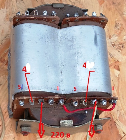

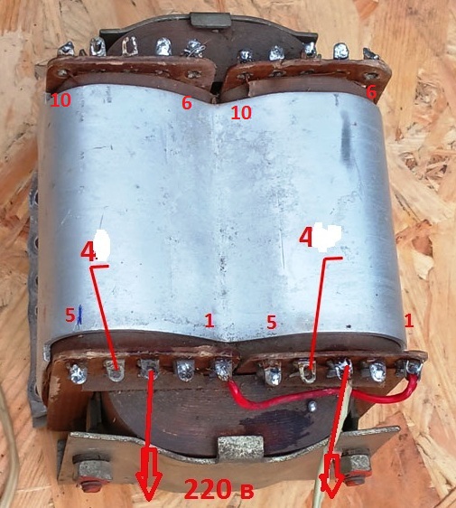

Достался с разборки трансформатор, габаритные размеры 120х100х70мм, мощность не известна применялся в бытовом звуковом усилителе, ориентировочно - Амфитон первых выпусков, количество витков - неизвестно, ток холостого хода 0,125А.
Подключил малую нагрузку 10-12Вт, не гудит.
Что мне не понятно и прошу знающих обьяснить - это назначение контактов 2 и 2".
Сопротивление на корпус 8-9 Ом, при включении в сеть на них напряжение на корпус 55В каждой точки, напряжение межде 2 и 2" 110В. На другой стороне обмотки у них выход, почему-то, двумя проводниками припаяны к корпусу.

Экранирующая обмотка?

Ток покоя не великоват?
Великоват, но не уверен что включение правильное.
Не похоже на Амфитон - напряжение 15 В на вторичках слишком низкое.
Надо поискать - есть ли какой-нибудь цифровой номер.
Омметром надо измерить первичные обмотки, включая выводы 1 и 2. Может быть есть экран-обмотка соединенная с корпусом.
Красный провод - откуда и куда.
Мало информации.
P.S. Думаю, надо снять наружный экран, часто на наружной бумажной части обмоток есть полезные надписи.
P.P.S. Главное чтобы сетевое напряжение гальванически не попало на вторичные обмотки и корпус.

Александр Бокарёв - солидарен, внешне похож на ТС -180,​
у этого транса напряжения иные... да и габариты вовсе не те!​
Юрий - ток покоя для такого габарита явно завышен!​
судя по размерам - габаритка около 100Вт, ток покоя должен быть порядка 50- 75 ма,
это очень сильно зависит от используемого железа и качества сборки
а вообще , я бы вам посоветовал проводить такие испытания через сетевую лампу накаливания
60-100 Вт, включенную последовательно с трансформатором, в разрыв сетевого провода!
а обсуждаемый провод на ваших фото - и есть экранирующая обмотка.
KSV - на схеме автора топика нету никаких соединений по этим выводам, возможно прозвонка выполнена не до конца...​
как правило 1 вывод у трансформаторов является началом сетевой обмотки, а на схеме соединен с 10...
видимо кто то , что то ранее химичил, и это не является заводской коммутацией...
Красный провод - это средняя точка между половинками сетевой.
а вообще вы правы - мало информации.
Сам вижу что нету и на 90% уверен что они есть, поэтому и прошу.
Надо ещё в этом убедиться.
видимо ктото чтото ранее химичил, и это не является заводской коммутацией...
Вряд ли.

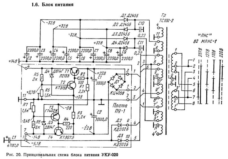

to Юрий , как пример схема типового включения ТС-100,
это конечно не искомый транс,
но схему коммутации можно использовать за основу
to KSV - красный провод, это перемычка 5 -5"

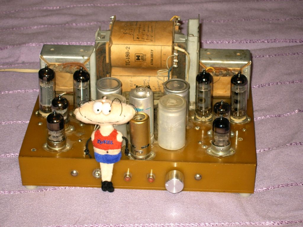

Просто, в свое время в Радиве была заметка про решение по снижению магнитного поля рассеивания у силовиков для телевизоров. путем нахлобучки вокруг вторички толстого замкнутого металлического кольца, писали про заметное улучшение в этом плане. Для удешевления вместо меди применили алюминий. Что видим на фото.
И конечно же, на фото не ТС 180, у него есть лапы для крепления набок и вертикально . А тут только плашмя.
ТС 180 на фото

На схеме ниже - это все, что могу добавить об трансе при подключении 220В. Другой вариант подключения приводит к повышению тока ХХ до 0,180А и соответственно к повышению вых. напряжений, диаметры провода мерил штангелем, номиналы могут несколько отличеться от табличных. Сопротивление между корпусом и экранирующей обмоткой 13 Ом. Перемычки 1-10 скрыты под кожухом, вскрывать без крайней необходимости не хочу.
Применять собираюсь в транз. усилителе, поэтому возник вопрос по току ХХ. Никогда не расчитывал, не мотал трансформаторы, кроме одного случая для собств нужд сварочного транса. На сварочном требовался ток ХХ не менее 1А для надежной дуги, возможно сдесь тоже какая-то хитрость отличная от трансформаторов для лампачей, там ведь другие токи.
Кто бы высказался на что влияет наличие экранирующей обмотки (свои лузерные догадки оставлю при себе), зачем один ее конец вывели на клему 2.
Можно ли использовать когда-нибудь эту обмотку для чего либо.
Все ответы прошу скрыть от Сталкер001, надо поберечь биты его памяти до будущих свершений.

125 mA х.х. для такого транса многовато. Я бы рискнул разобрать его и переклеить, почистив подковы.

Старое правило – ток холостого хода (ХХ мА) не должен быть больше 1/10 от величины мощности трансформатора W
Меньше – сильно лучше.

вот так должно быть

Схема транса по вторичке точно не такая, но варианты включения первички попробую, на схеме жирным варианты перемычки первички?
Я об этом и писал выше....
Я включал через ЛАТР с пониженной напруги до нужной, по гулу слышно было результат, но могу ч/з лампу есть такая приблуда.
самое главное- фазировка половин первички, иначе БАБАХ с гулом и дымом
Лампочка накаливания самое то.

вот так должно быть
Так последнее включение по моей схеме, но нумерация контактов не такая как Вы указали.
Составил схемы включения по #18, получилось такое
Как-то напоминает схему трансформаторного стабилизатора напряжения. Что здесь используются принципы магнитного ослабления-усиления?
Смущает только схема перемычек на 220В остаются две пары свободных контактов куда тыкать входное напряж.
"Разберемся, зато как интересно жить!"
Radio&Sound
25 Мар 2024
35
14
Слобожанщина
на 220 я вам показал как надо,
нумерация у них под кожухом сделана наоборот, поэтому возникли вопросы...
на корпус запаяны нулевые выводы, это экранирующая обмотка
у вас перемычка 1-1, сеть подавайте на 3-3
а вообще то по науке первые выводы это начало полу обмоток на обоих половинках!
на них подаём 220
а далее перемычкой выставляем напряжение
220 -перемычка 2-2
237 - перемычка 2-3
254 - перемычка 3-3
почему я написал ранее что подавать 220 на выводы 3-3,
потому - что у вас перемычка запаяна была на выводы 1-1
тоесть на выворот, в отличии от заводской схемы....
чтото на этих схемах все позамкнуто ))) может сгореть. там то просто две полуобмотки на 127в с отводом на 110в вот и коммутировать надо на 237в - одна обмотка полностью, другая на 110в
Да, у меня так подключено, хочу найти вариант на 237В всетаки меньше будет ток ХХ, Вы мне здорово помогли указав нужное соединение, буду пробовать.
чтобы так сделать - нужно :
1) красную перемычку отпаять от 1-1
2) ) сеть подаём на 1-1
3) перемычку цепляем на 2-3
как бы ничего сложного...

Очередной раз повторяется ситуация "семь нянек" и скоро Юрий окажется без глаза.
У всех есть готовые решения. Все всё знают. Все уверены в себе. Все за последствия не отвечают.
Я не знаю что за трансформатор и откуда он. У меня нет готового решения. Но если меня слушают и предметно спорят со мной, я считаю себя отчасти ответственным. И у меня есть некоторые мысли по решению проблемы, хотя втягиваться в неё чтобы потом обнаружить что сделали немножко не так, поэтому немножко сгорело, и чувствовать себя виноватым, нет желания.
Итак, что посоветую.
1) Не суетиться и не предпринимать необдуманных действий. Не перепаивать абы что абы куда методом тыка. Соблюдать технику безопасности. Найти неоновый пробник фазы и потыкать им в люминевый инновационный кожух.
2) Трансформатор явно не от Радиотехники 020
поэтому глупо пытаться переделывать по его образу и подобию.
3) Прежде всего надо нарисовать как-то схему обмоток как в начале и ОММЕТРОМ, очень желательно стрелочным, измерить все звонящиеся обмотки и указать их сопротивление.
Особое внимание уделить первичным обмоткам.
Особое внимание прозвонке выводов 2 которые распаяны на внешний люминевый кожух-экран, инноваторы, мля.
4) Отпаять эти выводы 2 от кожуха и хорошо заизолировать их. Снять кожух. Это можно сделать без разборки трансформатора. Разборки стяжек и железок очень желательно избежать.
Цель - посмотреть надписи которые если есть, очень могут помочь. И посмотреть всё ли в порядке на глаз.

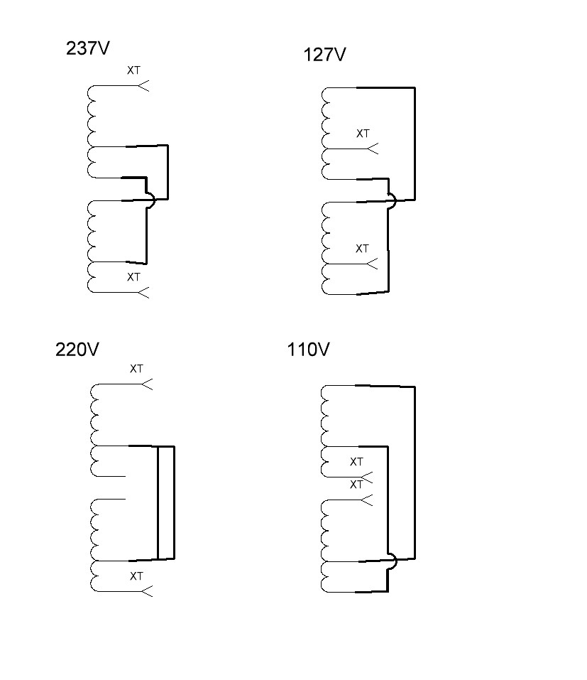

5) Как правило, в подобных трансформаторах соединения делаются подобно этому, на примере ТС-100
Смотрим только левую часть. Обмотки 1-2 и 1"-2" по 110 В, 2-3 и 2"-3" по 17 В. Чтобы подключить 220 В нужны две обмотки по 110 В, сложить их в правильной фазе. Для этого как на рисунке выше замыкают 2-2" а выводы 1-1" суют в розетку 220 В. У вас красным проводом соединены 5-5" правильно это (скорее всего) или нет, мы пока не знаем, для этого прежде надо сделать то что я попросил выше.
Здесь просто и явно видно как сделать 237 В - соединить перемычкой 3-2" и 1-1" в розетку.
Сильно советую найти предохранитель с держателем на 1,5-2 А и приспособить лампу для включения как я рисовал в теме про Одиссей-001.
6) А зачем вам этот трансформатор? Пока, судя на полученным напряжениям на вторичной обмотке, его трудно куда-то приспособить.
7) В сеть пока не включать!!
Или делайте что хотите под свою ответственность.
Вопросы есть?

Наилучший вариант под 237В перемычка 3-3" сеть 1-1" ток ХХ 0,115А, но выход 15,6В и 4,5В (замер китайским 9205) 14В и 4,1В (замер стрелочным Ц325). Все другие варианты включения приводят к незначительному уменьшению Тока ХХ и уменьшению напр. выхода, доматывать первичку места нет, плотно заполнено, попробую заменить транс., на разборке видел еще один поболее.
Спасибо всем за участие.
Однако не узнал: - можно ли использовать экранирующую обмотку, все таки 55В пропадают даром;
Не хотите разобраться и понять как и почему делают такие трансформаторы - дело Ваше.
Но тогда возникают вопросы про экранирующую обмотку на 55 В. Экранирующие обмотки так не делают и подключают их только одним "выводом".
Правильно их делают одним изолированным витком медной фольги во всю ширину гильзы, халтурно - наматывают один слой на гильзе тонким проводом. Но эта обмотка или виток гальванически изолирована от других обмоток.
Вот попробуйте нагрузить эти 55 В резистором 3...10 кОм и измерьте снова это напряжение стрелочным вольтметром НЕ касаясь руками трансформатора. Думаю, будете удивлены.
это мало, там (у ТС 100-2) можно набрать 2*29 вольт переменки!
Почитайте статью по теме, там человек все подробно написал...
