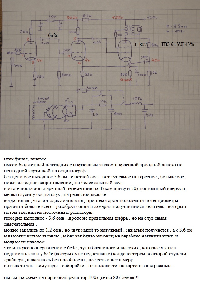

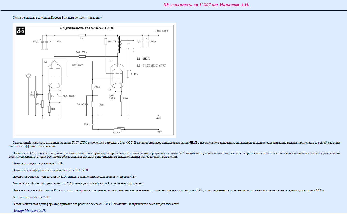

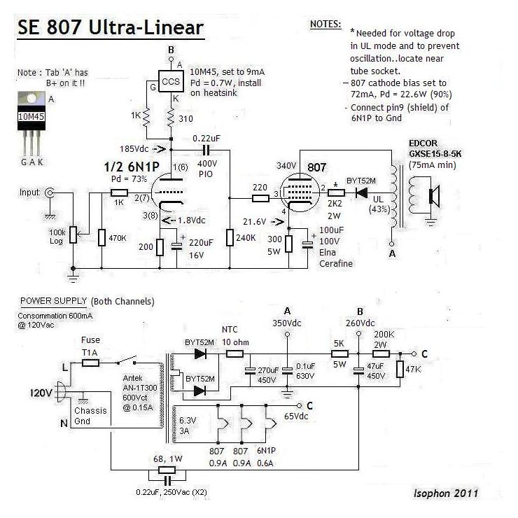

Павел, вот схема Робертовича всё работало путём.
Вот буржуйская схема от барона )
Вольтаж на анодах от 450-600в это для эстрадных усилителей схемы. У тебя склад 807?

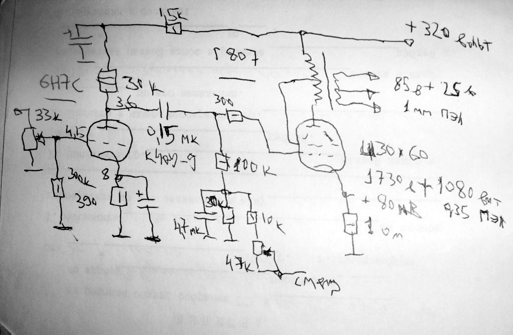

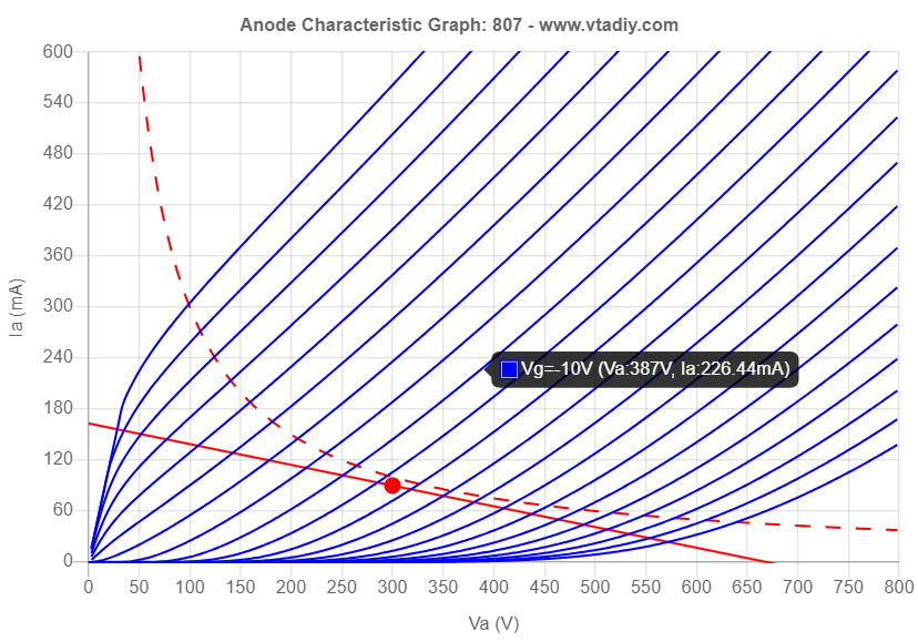

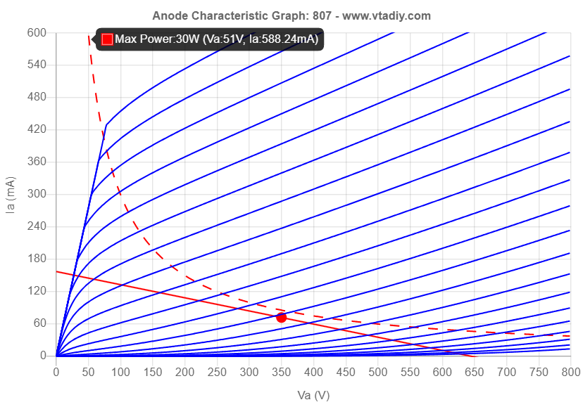

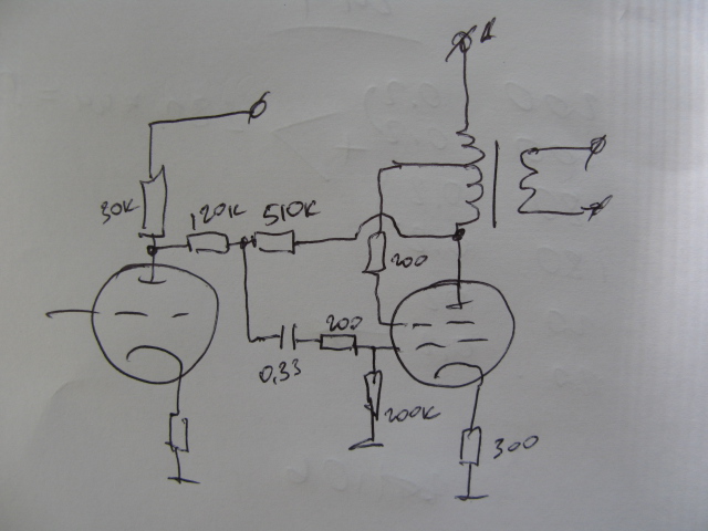

спасибо. на второй схеме на сетку УЛ зачем диод воткнули ?
вот в таком виде какой криминал проглядывается?
на черные вставки не смотрите - это глюк
анодное 300в ток анода 90ма
это ул
а это триод
получается с разницей анодного в 300в и 400в , только мощность теряется ?
вторая схема ул с диодом
получается вот такая
тоесть разницы с анодным в 300в особой нету

Саша спасибо , это все у меня есть , был затык по импульснику , который выдавал всего 290, но импульсник оказался ...так себе ..поэтому вопрос по большому счету снят .
схему, что ты себе сохранил , я потом доделал введя другую оос по тупому прозвищу " покемон ", стало гораздо красивее по звуку и низкоомней по выходу . проверено аж на 4 готовых телах , и все владельцы счастливы .
за загогулины из резисторов оос и их расчет , спасибо некому АБ из соседнего дома (кто это ?) ,он зачем то приходил с ноутом и звуковухой , мерял , цокал языком , .... потом говорит ... короче ... палка 2 гармоники и резкий спад вниз всего остального, .... слушали ...нравилось ...)))
так вот тот выходной каскад, который между прочим, аж бегом совместим с 6п3с и 6п7с , прекрасно играет все кроме резкого электронного ум-ца-ца (его он играет красиво , без расколбаса резкого..и в итоге теряется смысл ...чтоб плющило ))) ) , но для этого есть D класс.
анодное ВК -400в.
вопрос темы вообщем то снят ...но обсуждение приветсвуется
