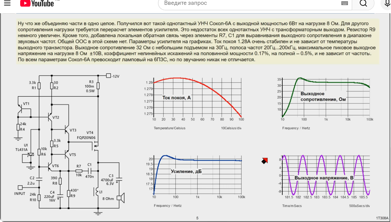

Для схемы сообщения 18 измерил напряжение стабилизации 9 шт. Д815В, при токе 40 мА, вольты.
7,9
7,4
7,2
7,2
7,3
7,7
6,4
7,4
7,2
Два Д815Б:
6,3
5,9
Очевидно, более подходящими будут именно Д815В, но не все. Лучше те, у которых напряжение стабилизации чуть выше предельного напряжения накала ламп, чуть выше 7 В.
Из 9 шт. есть 6, с напряжением 7,2...7,4 В. Наверное, такую перегрузку по напряжению накала лампа кратковременно выдержит.
В любом случае стабилитроны надо будет измерить. Так как может попасться тот, у которого будет или 6,4, или 7,9 В.
При случайном превышении напряжения питания, например при настройке схемы, стабилитроны прикроют цепь накала 6С63Н от перегрузки по току.

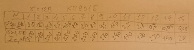

Нашёл у себя старенькие замеры КП901Б ...уже даже бумага пожелтела.:)
Малый начальный ток при Uзи=0 не всю правду говорит .
Мне нужно было отобрать по току при Uзи=2,1В .
При Uзи=2,1В номера 4 и 5 имеют Ic 320ma и 330ma ,но у номера 4 начальный ток Ic всего 2,5ма ,а у номера 5 - 47,6ма.
Естественно, по двум точкам, уже больше информации по характеристикам транзисторов, четче просматриваются возможные пары.
Идеально, когда сняты ВАХ во всем их рабочем поле.
Ограниченном предельными током, мощностью, напряжением.
