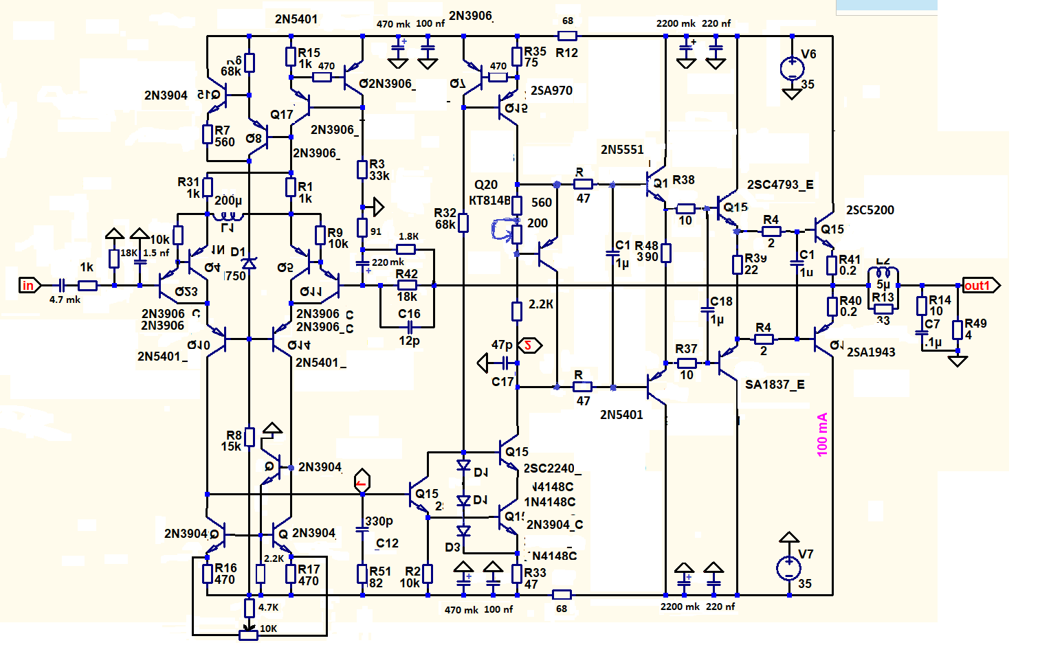

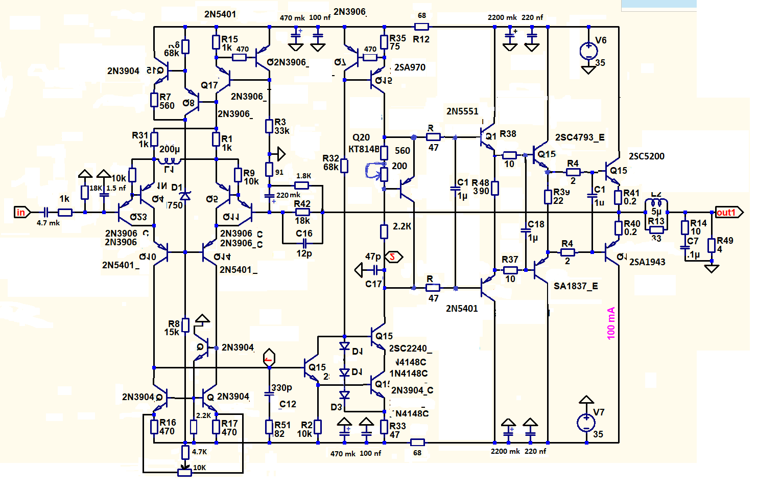

Вот подкорректировал, с учётом рекомендаций. Не очень аккуратно, но понятно.
Дайте ток от пары резисторов в точки Q20 -C17 , соберите пред на лампе 6п14п в триоде, выкинув входную трехомудию . Получите простой надежнй и звучный усилитель вместо этой ажурной лабуды.
Плюрализм мнений. И это хорошо.

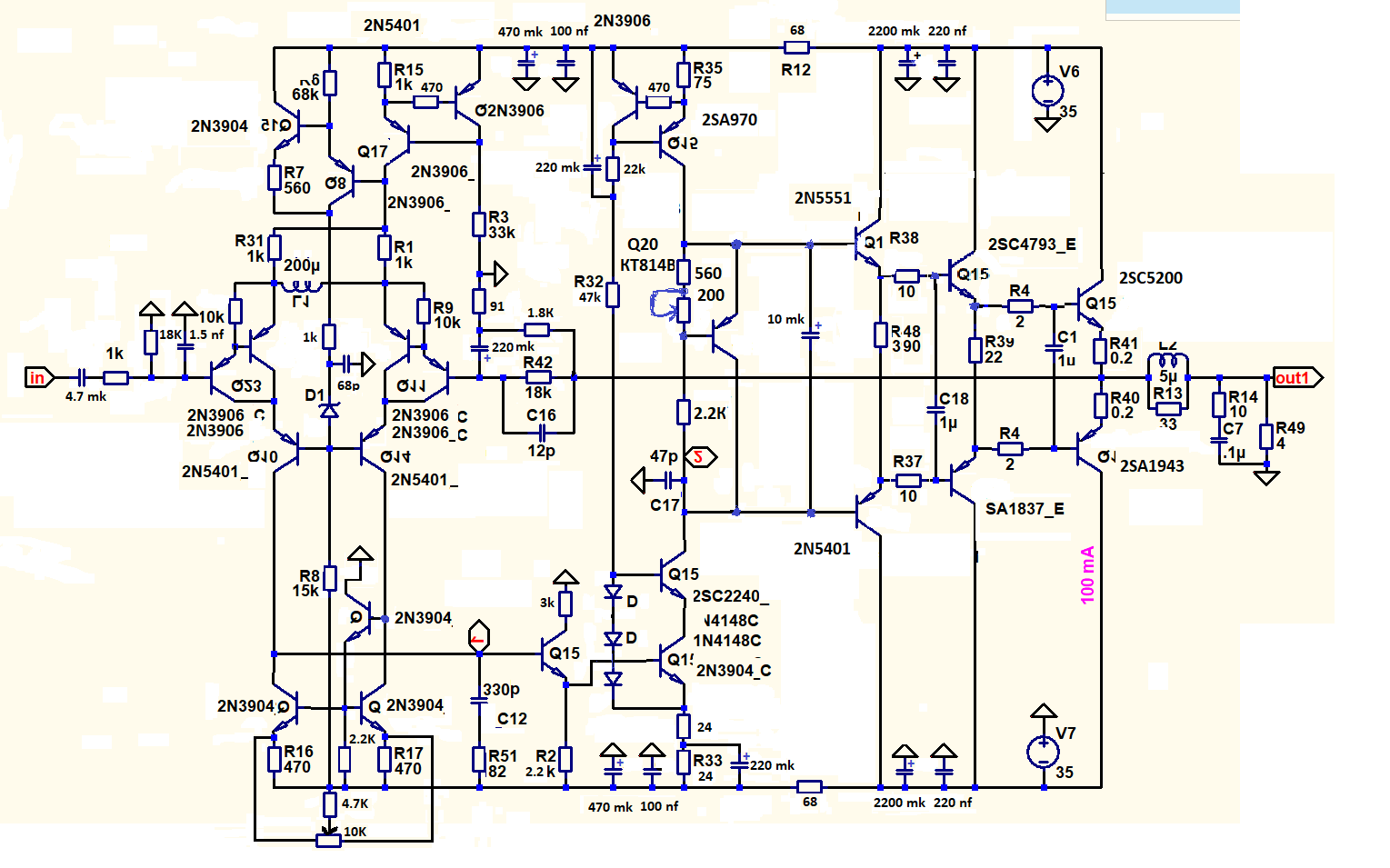

Ещё немного подправил к практическому варианту. Я бы пробовал так.
Вот...

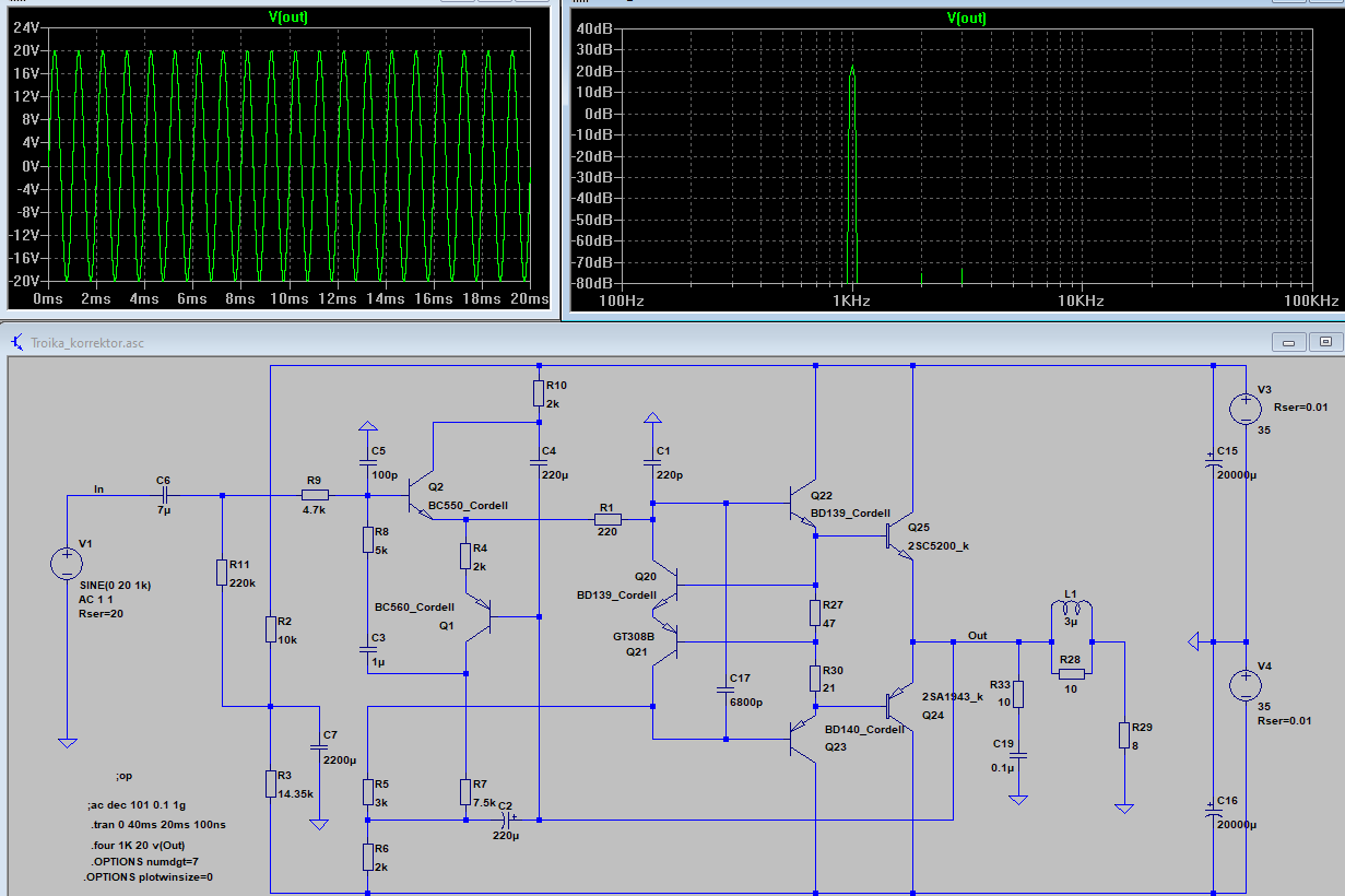

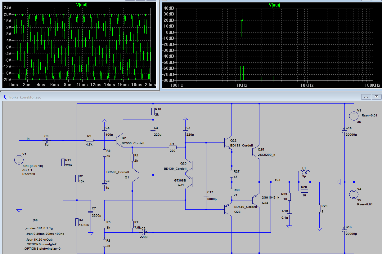

Тройка в плане стыковки с ламповым УН гораздо более подходящая...
Ну чтоб было понятно, что из себя представляет тройка с корректором, то вот картинка. Искажения на частоте 1КГц при мощности 25 Вт (сумма 20-ти гармоник) - 0,002%, вторая гармоника относительно основного тона -99db, третья -97db, остальные значительно ниже. В общем, пристыковываете хороший ламповый УН и... наслаждаетесь музыкой.

Добре, але
1) весь він у Вас якийсь беззахисний. ;)
2) резистори по 47 Ом послідовно з базами транзисторів предрайвера зайві. Прибрати зовсім. Конденсатор між базами залишити. Я би його ємність до 10 мкФ підняв.
3) режимні струми Q15 і Q симетруючого дзеркало, мають бути однакові. Тому. або опір R2 зменшити до 2к2, або опір R збільшити до 10 к.
4) колектор Q15 через резистор на загальний провід. Навіщо і скільки опору того резистору, я писав вище.
5) R32 розділити на два резистори в пропорції 1:3, менший зверху, від точки їх поєднання конденсатор 220 мкФ на + живлення.
6) так само з R33. тільки співвідношення половин 1:1
7) сигнал слідкування до баз каскоду в першому каскаді відфільтрувати, як пропонував NEULO в профільній темі.
8) уточнити корекцію і з Богом.
Первый каскад тройки Q2 - однотактный.
Згоден, але освічені схемотехніки спочатку уважно читають статтю Хоуксфорда, потім чіпляють коректор його імені. Не будьте, як радянський інженер-заочник з дипломом медика акулінічев.

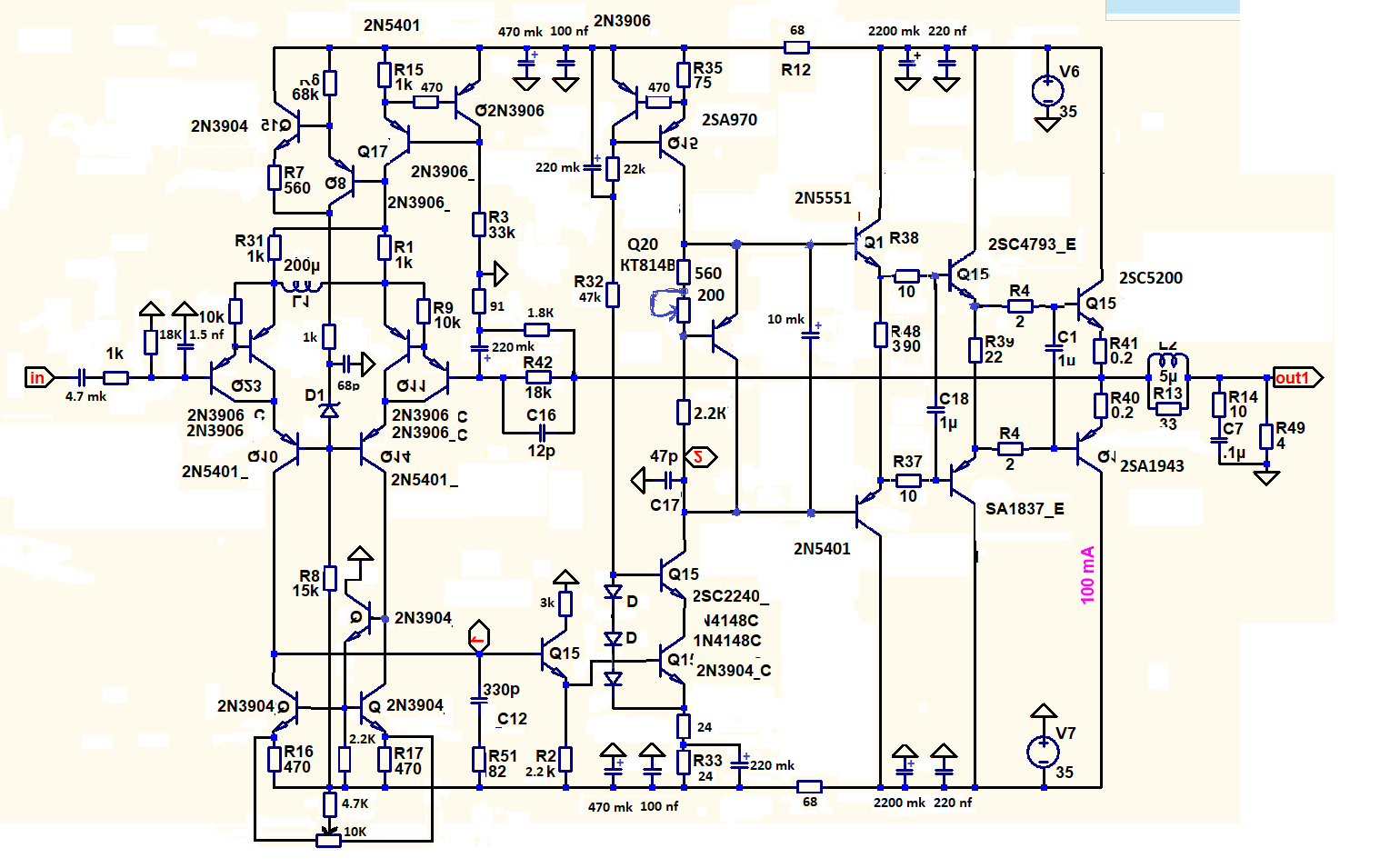

Дякую за рекомендації. Ось зазначені зміни. Має сенс паралельно електролітам ставити плівку? Світлодіод замість діодів в каскоді ПН використати можна?
