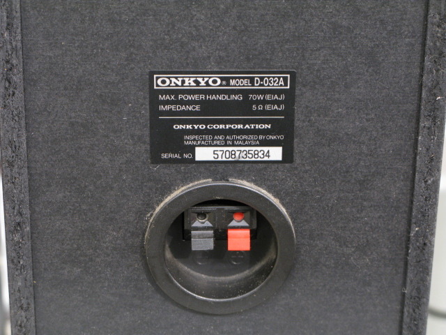

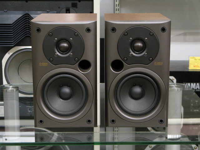

Изготовитель: Япония, 1997 год.
Характеристики:
2-х полосная АС с фазоинвертором
Диапазон частот: 55 – 35000 Гц
Чувствительность: 88 дБ/Вт/м
Максимальная мощность: 70 Вт
Номинальное сопротивление: 5 Ом

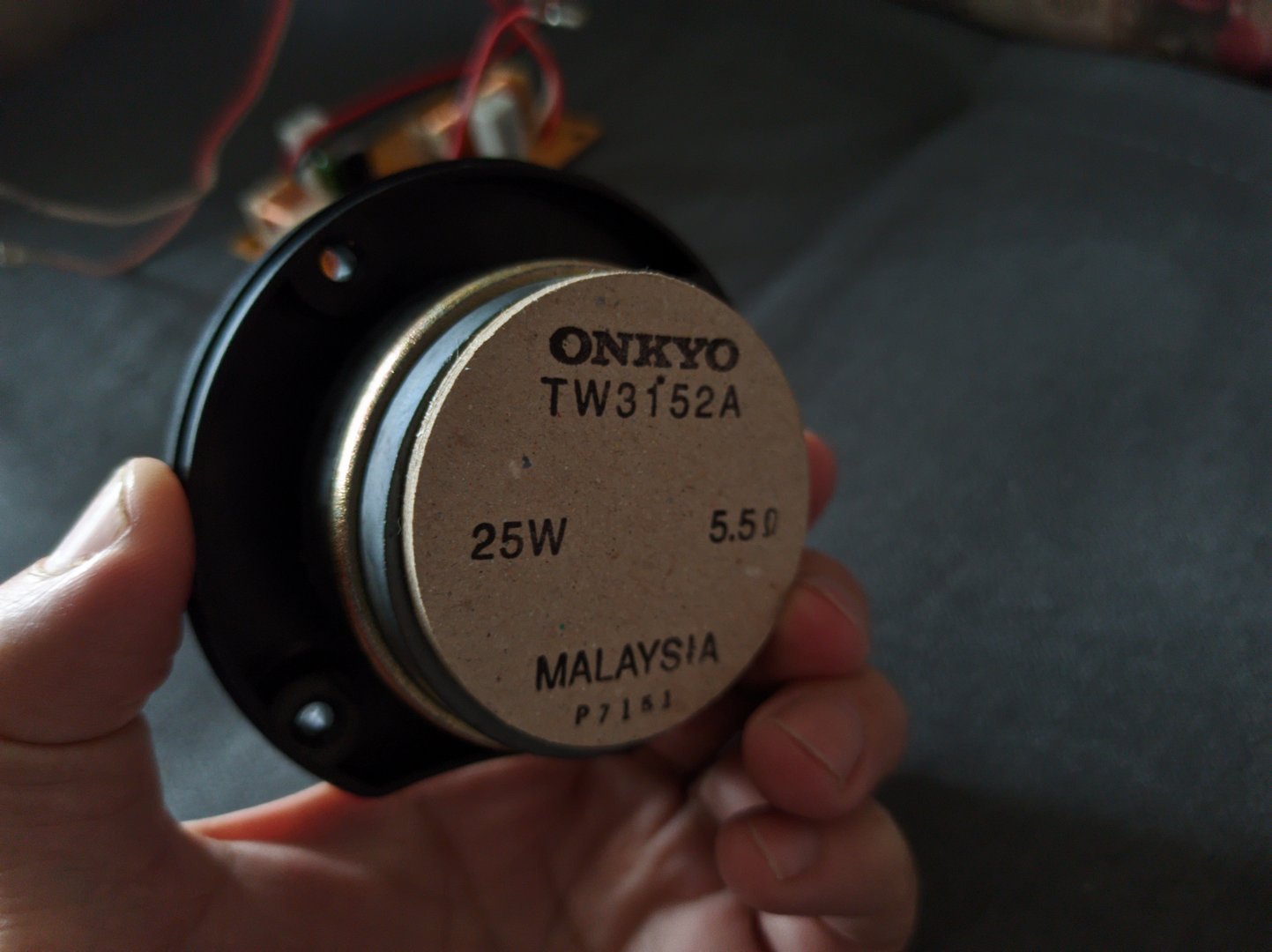

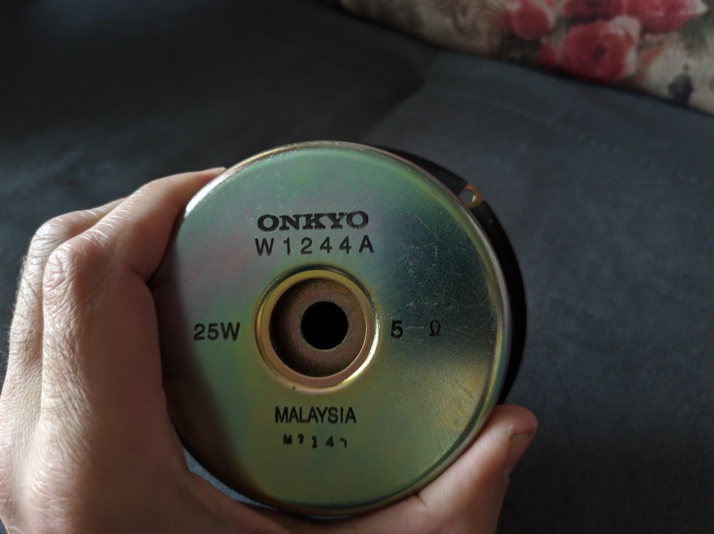

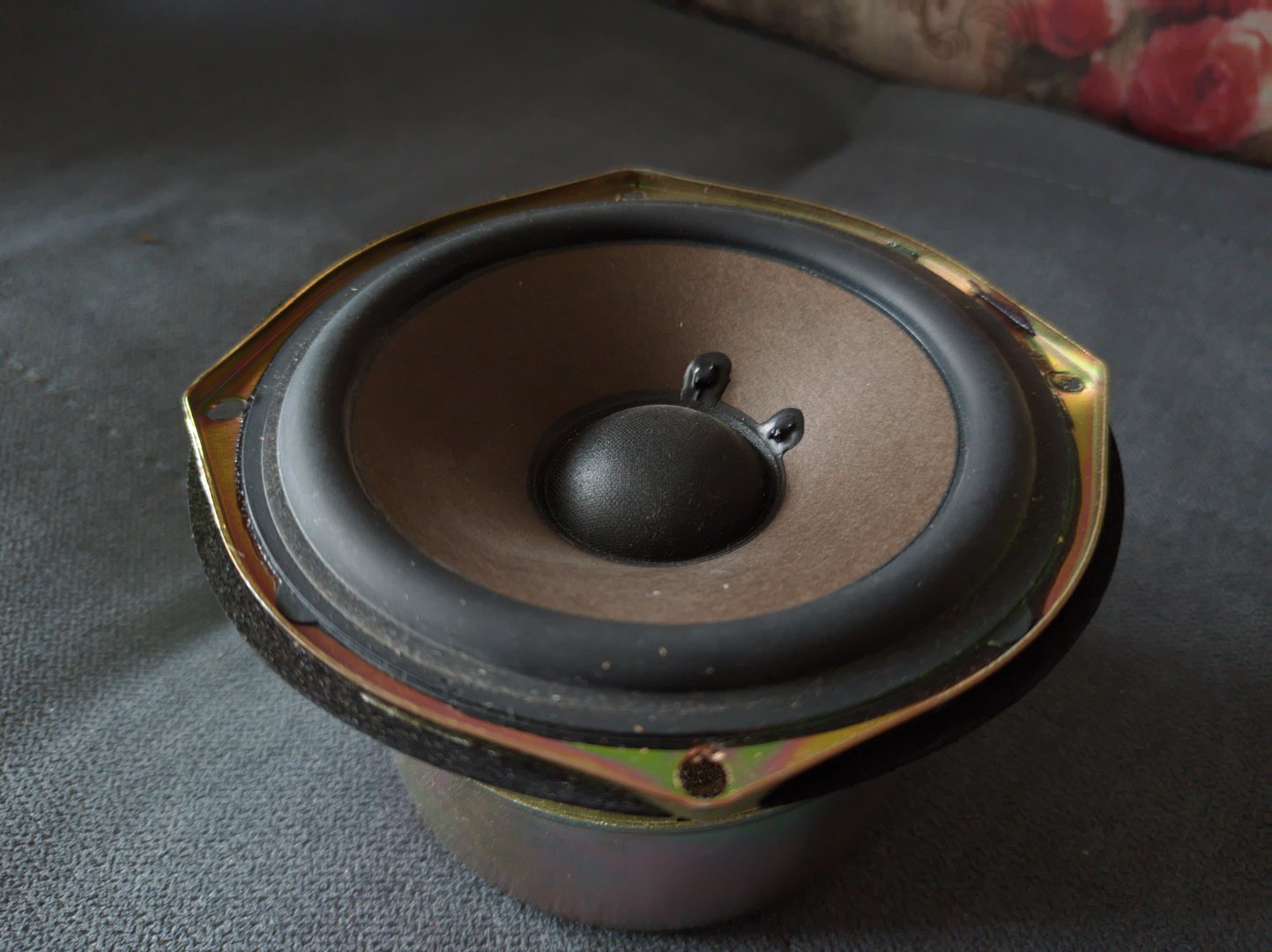

Используемые динамики: НЧ: 120 мм, конусный; ВЧ: 25 мм, купольный
Частота раздела фильтра: 3000 Гц
Размер (ВхШхГ): 259х153х238 мм
Вес: 3,5 кг

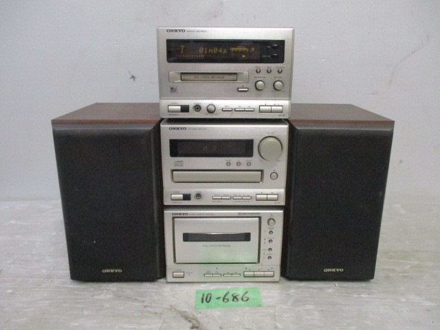

Данная акустика использовалась в Hi-Fi микросистеме Onkyo Intec 185
Динамики

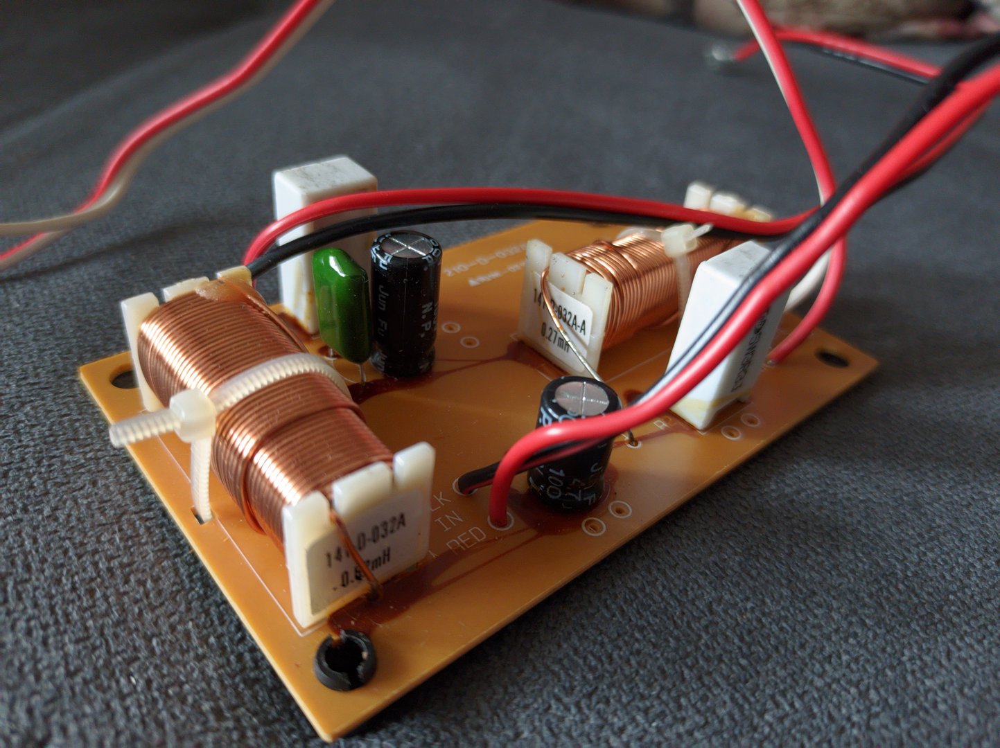

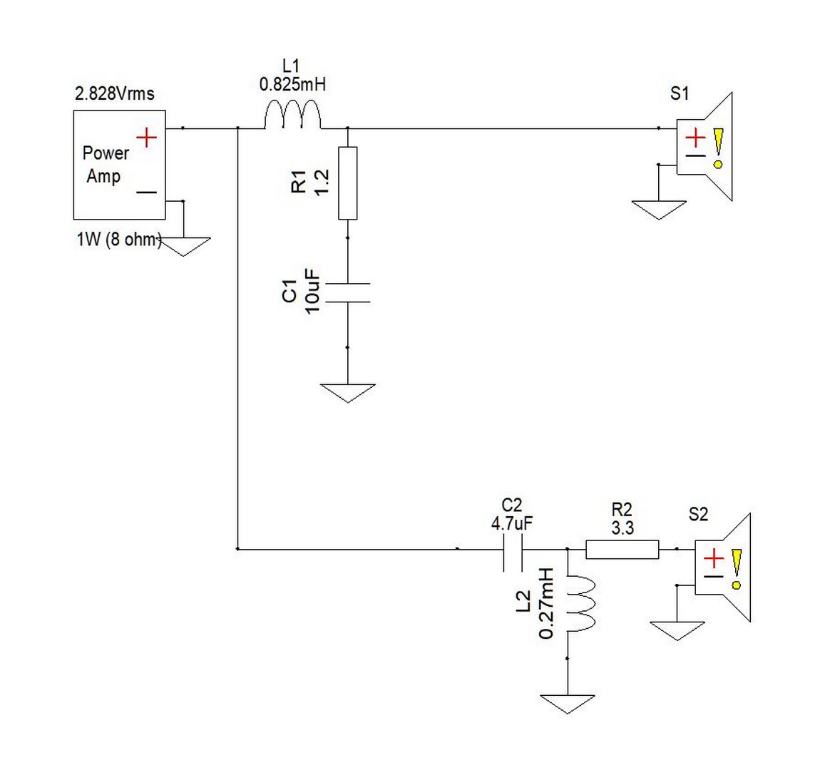

Кроссовер и его схема

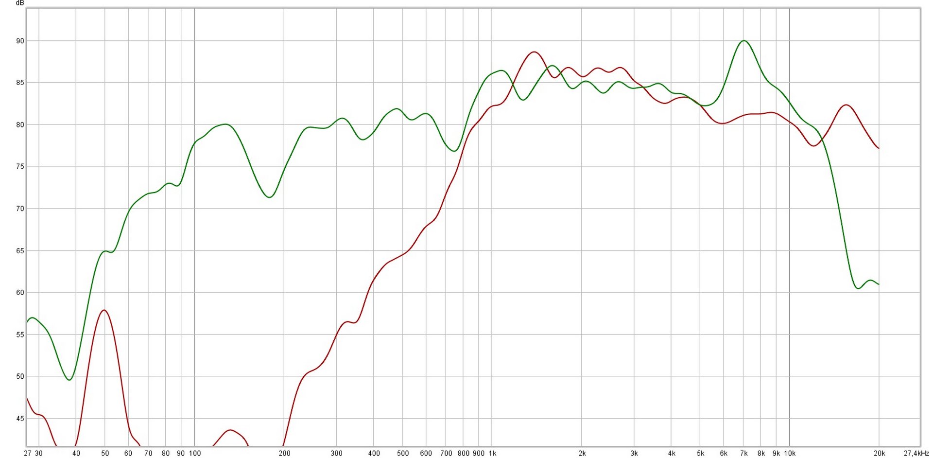

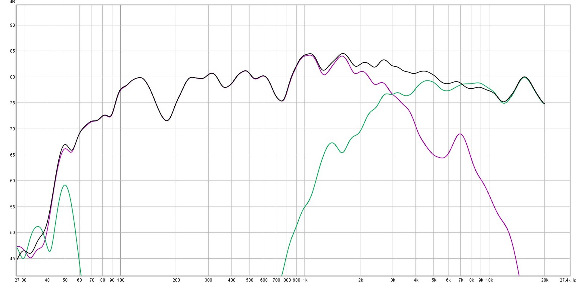

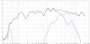

АЧХ динамиков с фильтром и без

Плёночник в ВЧ звене? Номинал, пожалуйста.

с катухой на 0,8мГн баса не добыть. зато торчок на стыке , 1-3 кгц, можно указать, как чувствительность колонки. И добыть венок себе на голову.
