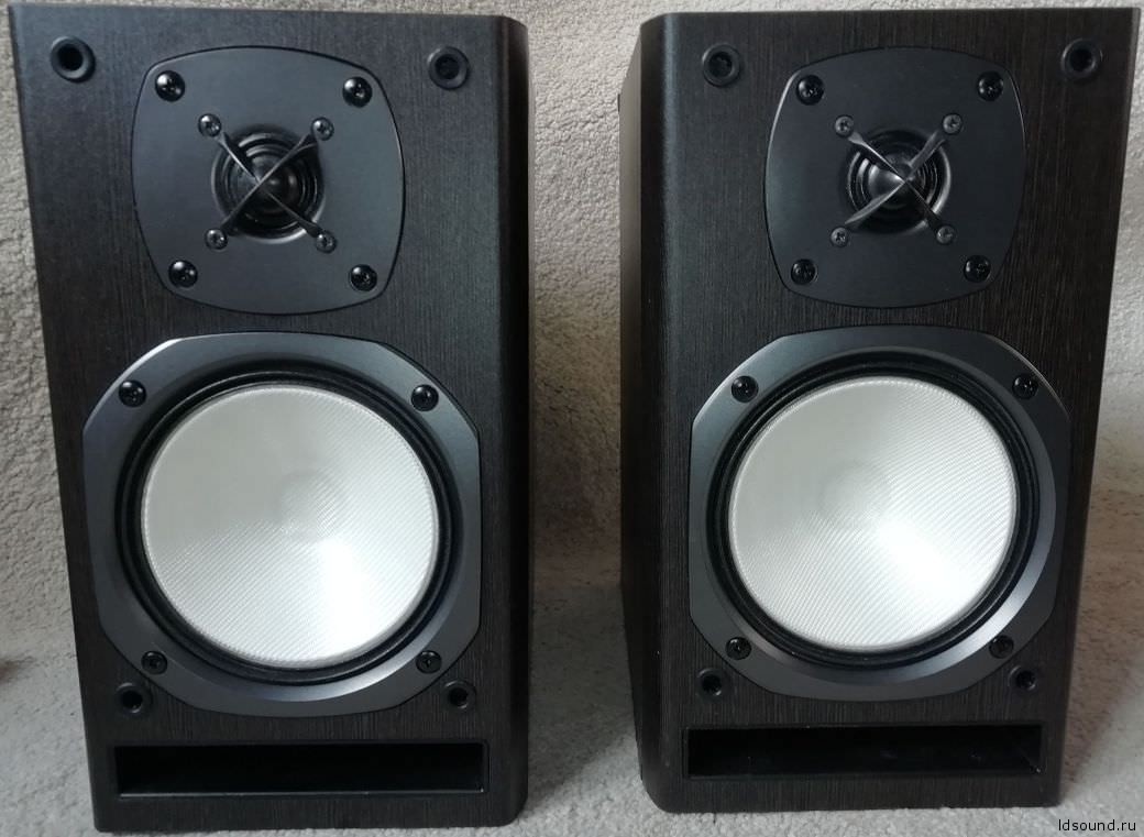

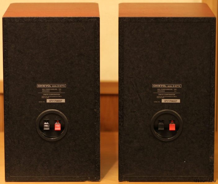

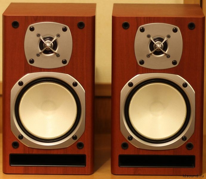

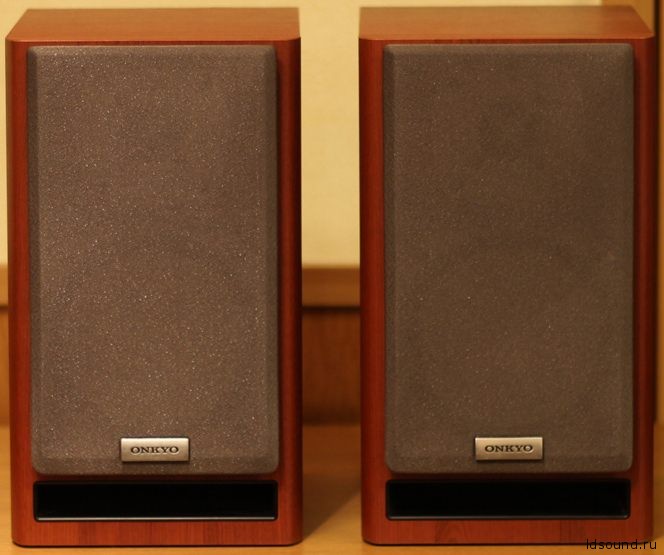

Изготовитель:
Япония, 2007 год. Onkyo D-N7TX
Характеристики:
2-х полосная АС с фазоинвертором
Диапазон частот: 50 – 100000 Гц
Чувствительность: 83 дБ/Вт/м
Максимальная мощность: 70 Вт
Номинальное сопротивление: 4 Ом
Используемые динамики: НЧ: 130 мм, конусный; ВЧ: 30 мм, купольный
Частота раздела фильтра: 6000 Гц
Размер (ВхШхГ): 282х164х258 мм
Вес: 3,7 кг
Описание:
Акустические системы были разработаны для мини-музыкальных центров. Корпус изготовлен из ДСП и внешне покрыт пленкой под дерево. Внутренний объем составляет 8 л. Динамики расположены по центру, вдоль вертикальной оси. Под ними находится щелевой фазоинвертор. Лицевая панель закрывается грилем. На задней стенке приклеена бирка и установлена клеммная колодка. Диффузор и колпачок в НЧ динамике являются одним целым, магнитная система экранированная. Излучатель ВЧ динамика прикрыт рассеивателем, магнитная систем с двойным кольцевым ферритовым магнитом.

Неужели 100000 герц?
Aleksandr VIst
13 Апр 2020
94
18
方式2ウェイ・2スピーカー・バスレフ方式・ブックシェルフ型・防磁設計(JEITA)
使用ユニット低域用:13cmコーン型
高域用:3cmリング型
定格周波数範囲50Hz~100kHz
最大入力70W
定格インピーダンス
定格感度レベル83dB/W/m
クロスオーバー周波数6kHz
内容積8.0リットル
最大外形寸法幅164x高さ282x奥行258mm
重量3.7kg
