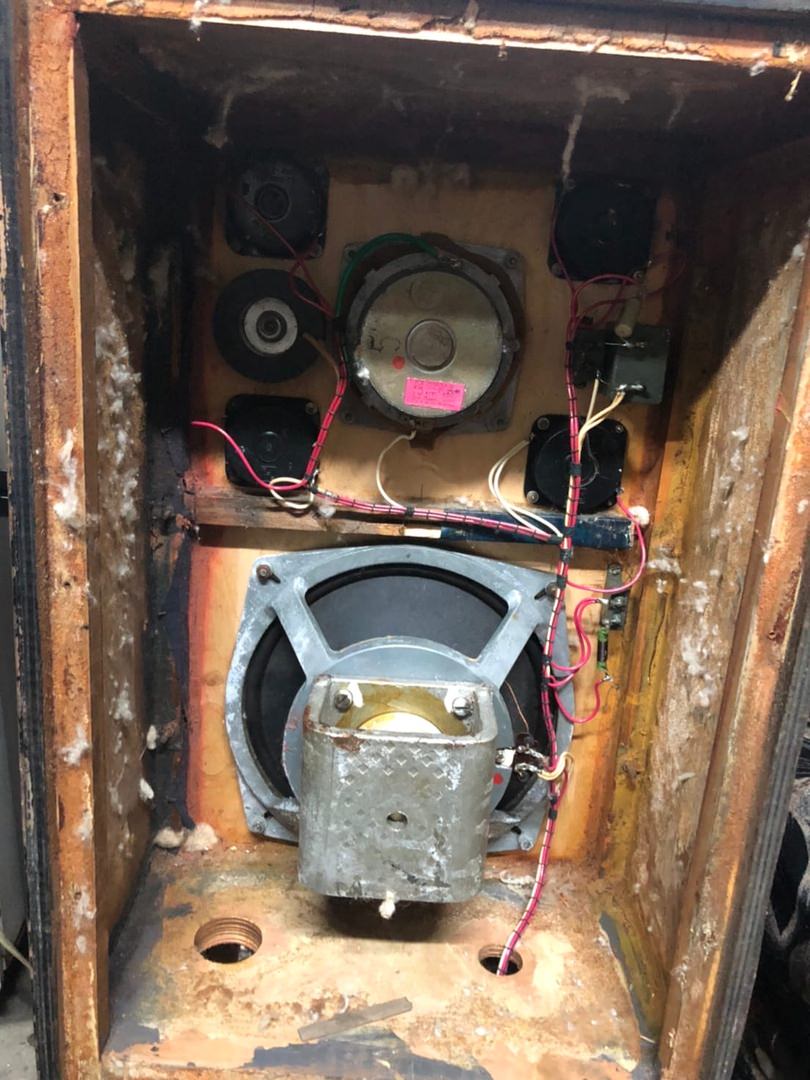

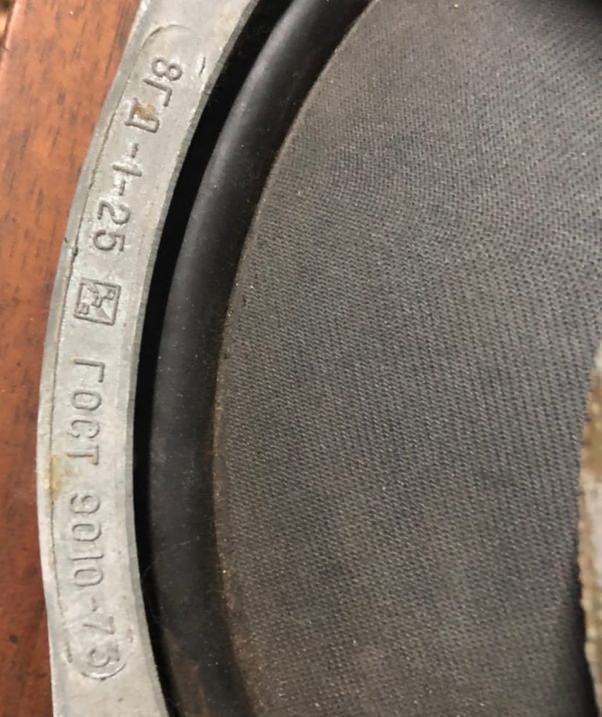

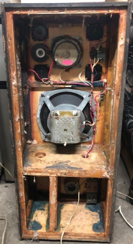

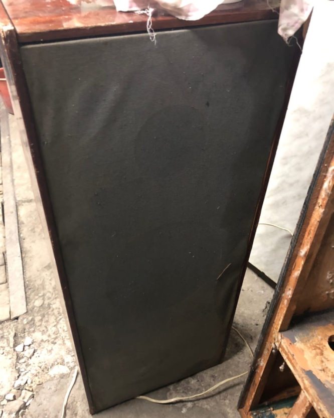

Здравствуйте. Помогите пожалуйста опознать АС похоже на Викторию. Динамиков больше, а ящики как на Симфонии. Глубина 22,5 см, Высота 88 см, Ширина 37,5 см. Динамики 1973 года, все от Радиотехники. Все динамики на болтах, вмонтированы в переднюю стенку. На самопал/колхоз не похоже, сделаны очень прилично.

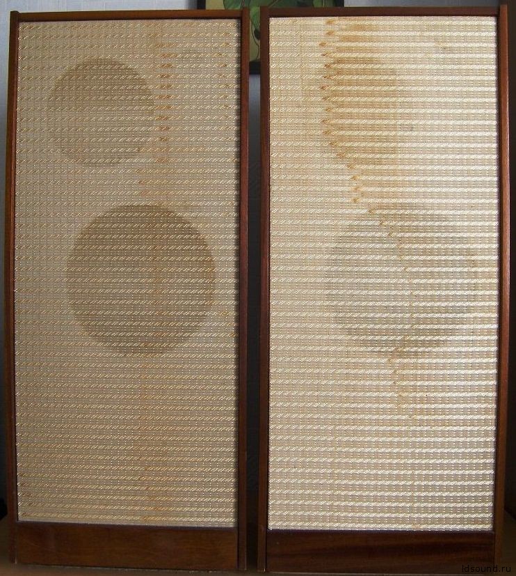

Некий гибрид Симфонии и Виктории, не самодел. Случайно, не было такой модели-Симфония 003?

А вот та парочка динамиков, что сразу над басовиком, это
4 ГД-6? Дело в том, что они довольно "крикливые". даже в Виктории он один на мой вкус выпирал на середине, а туд аж 2. и еще, какой динамик над ними? похоже на 25 ГДН-1, а над ним 2 пищалки
Есть конечно:
Но там все не так.
Все что мне приходит на УМ это Эстония. Корпус такой же. СЧ и ВЧ просто долепили:

Похоже все-таки на творение очумелых ручек. Среднечастотник без колпака, по "попе"- рижский 15гд-11(20 гдс) вч динамиков похоже аж четыре, 3гд-2(6гдв-1). Кому-то "слава" 20 АС-2 спокойно жить не давала. Ткань на декоративной решетке -" мелкая", похоже (заново) перетянута. Внизу характерные "Эстонские" (поглотители резонансов). В корпус от колонок "Эстония"-" влепили то что было".
Включая 8гд-1.

в Симфонии 001 те же резонаторы Гельмгольца, которыми выравнивали 6ГД-2 в тесном ящике.Зачем они сдались 8ГД-1 - в упор не понял.

Наверное потому что в короба от Симфонии поставили динамики 8гд-1, диаметр подходящий. На таком уровне.

Однозначно, корпус от Симфонии, остальное самоделка.

Отверстия на панели из-под 6гд2

ну да. Похоже, что в ящик от Симфонии натолкали что на ум пошло. А мы голову ломай. Через 40 лет
