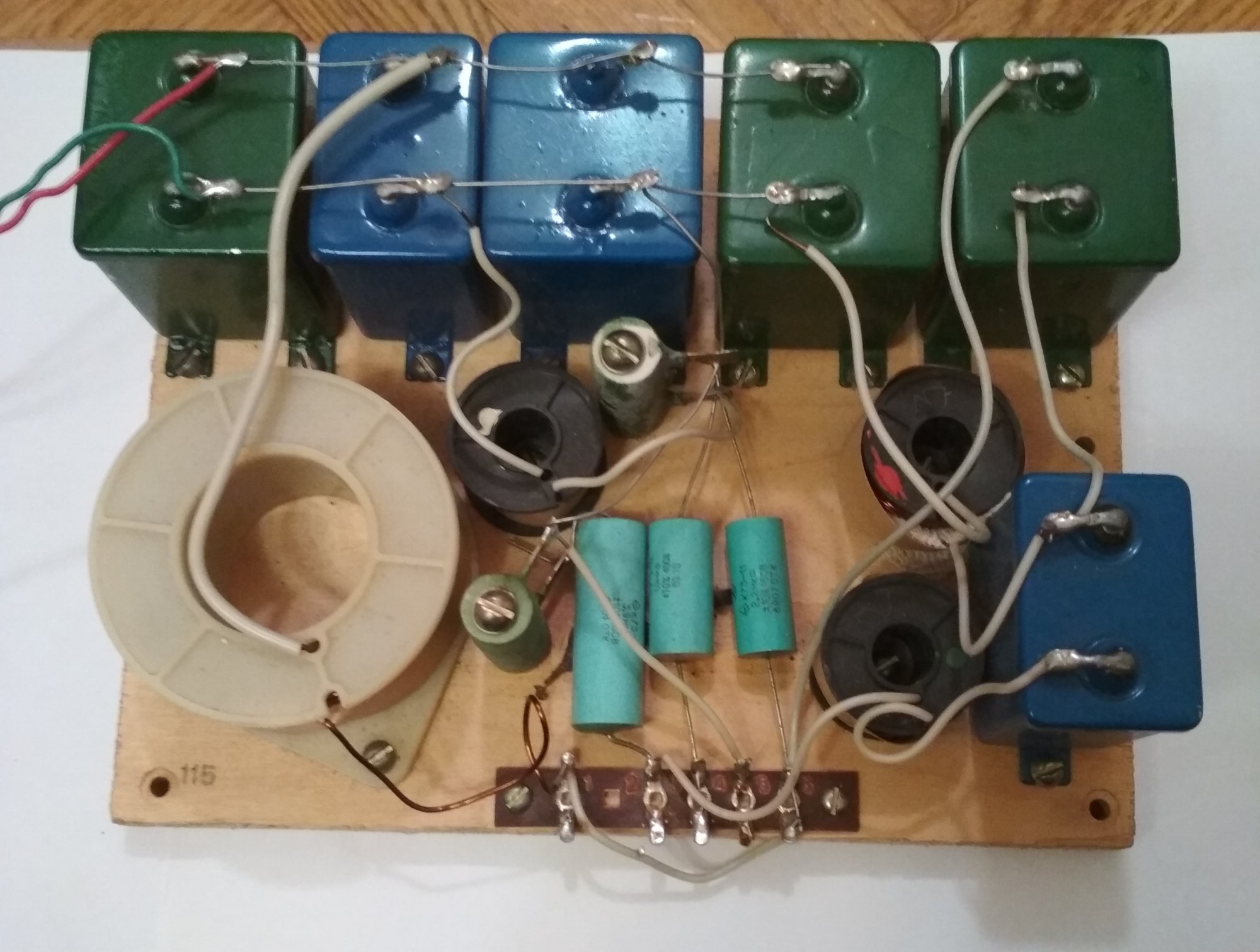

Всем привет!
Есть два таких кроссовера (фото)
Может кто знает откуда они (с какой акустики)?
В первом вызывает интерес большая катушка (индуктивность измерить сейчас нечем, хочу по модели акустики сориентироваться...)

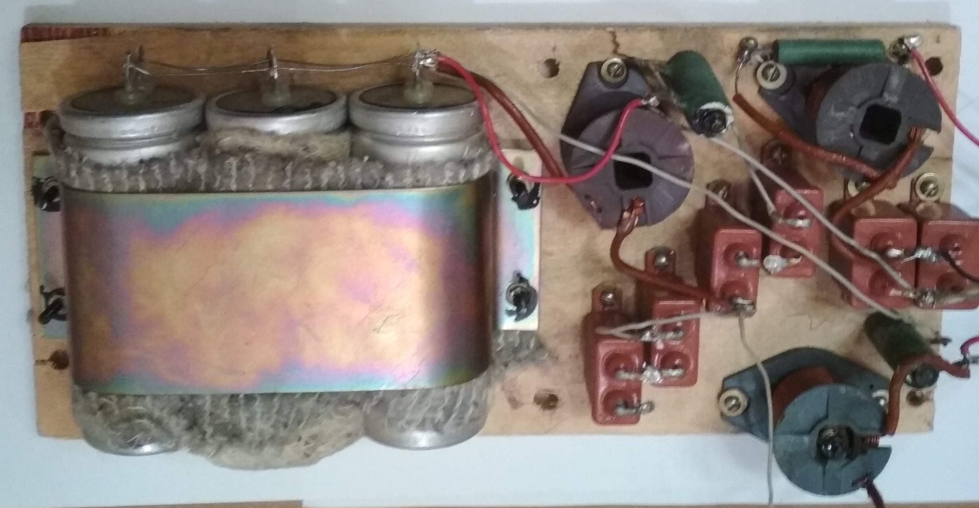

А второй кроссовер вызвал удивление и интерес своими огромными электролитами, я таких никогда не видел :)

Привет.
Первый фильтр от S-90:
Или от S-70:
Второй фильтр от Веги:

Точно, S-70, но засада, ни на одной из схем не нашел номиналы индуктивностей, похоже рижане их нигде не публиковали...
Спасибо!
Это не электролиты. Эти конденсаторы типа пусковых.
Фильтра почти один в один с S-90 любой масти. Лишь небольшие отличия. могут быть
По фильтру от S-70.
НЧ фильтр: катушка - 2,1 мГ.
СЧ фильтр: катушка на землю - 1,67 мГ. Последовательная - 0,55 мГ.
ВЧ фильтр: катушка на землю - 0,23...0,25 мГ.
