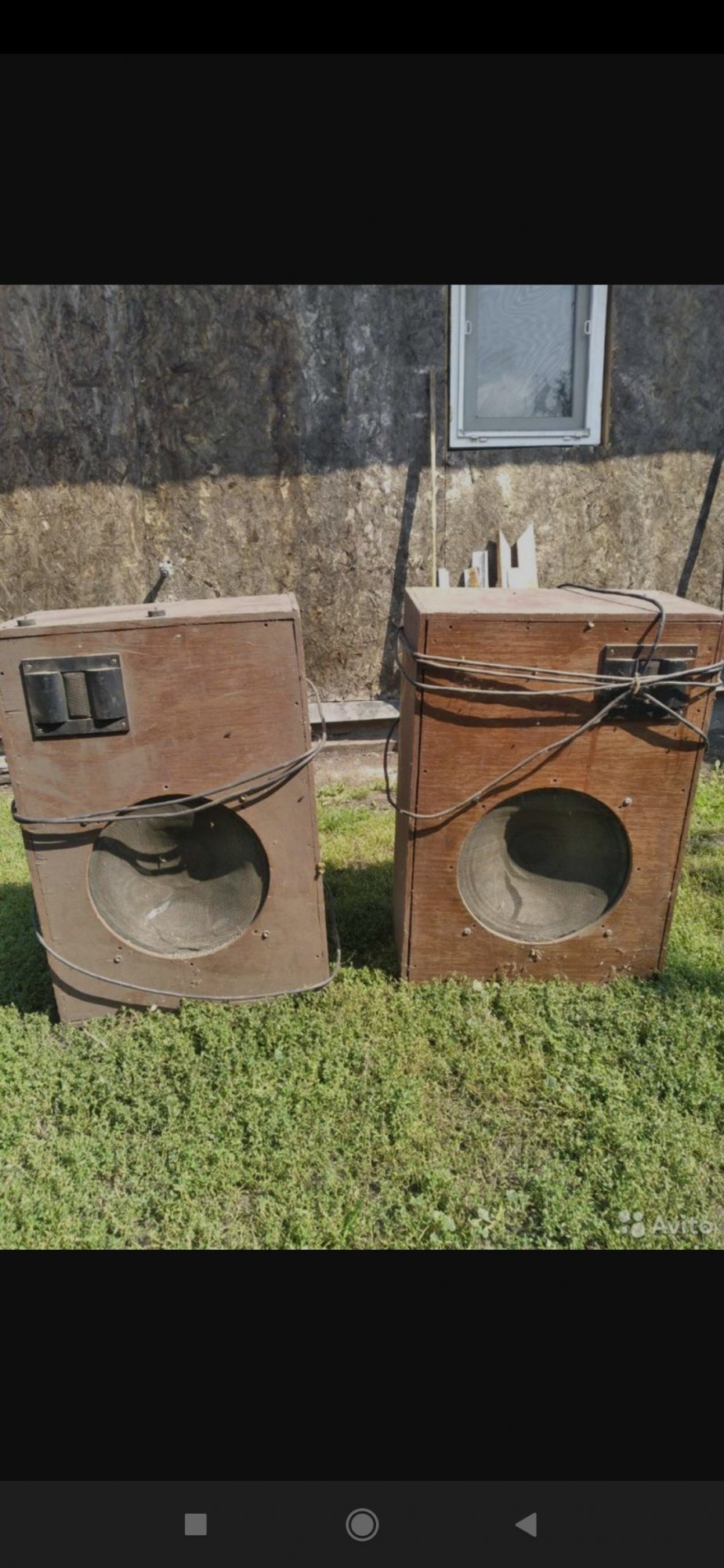

Может кто в курсе что это.
    262.8 KB · Просмотры: 230
самоделка.
ВЧ ленточный 25гдв-1
НЧ скорее всего что-то из ломо/кинап
Классные колонки. На Авиту. Там и не такое продают.

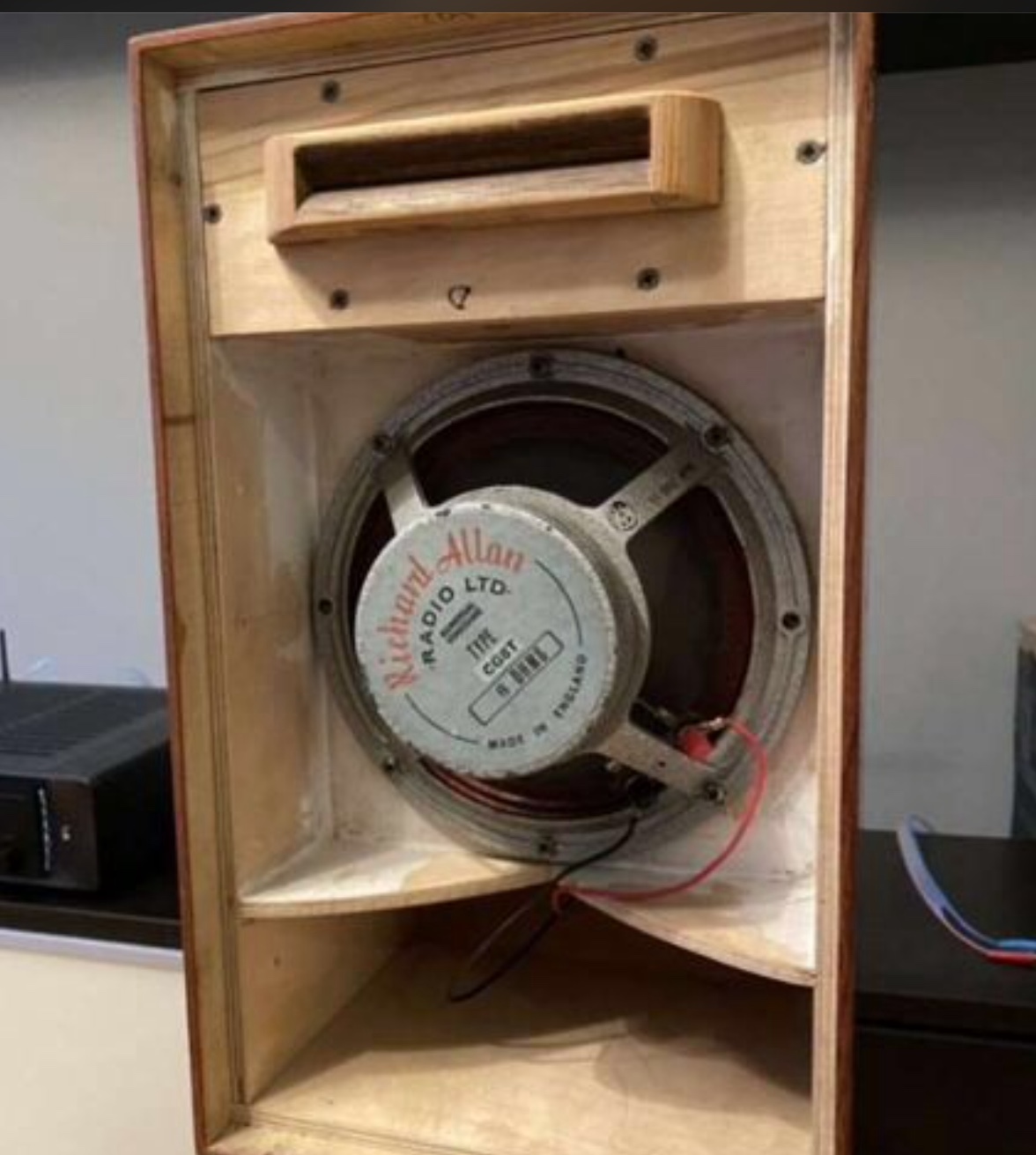

На авите продают. Чудо чудное. Что за оформление такое?
динамики ШП с рупорами. Закрывается все это грилем.
Это лицевая или задняя сторона?
Лицевая.
Басовика по имени Ричард Аллан привозили на обмер-обслух.О результатах смолчу.
Александр. Вопрос не про динамик.
Вопрос про установку ШП мордой в ящик.
Смотря куда идет излучение с морды лица динамика.Хотя, бредовее этого не довелось видеть.Взять известного мирового тенора, спустить его в глубокий колодец, чтобы снаружи слушать
Я сказал бы похлеще - развернуть другой стороной к слушателю, снять штаны, чтоб он другим местом пел.
З.Ы. штаны снимать не надо - в данных АС все таки гриль предусмотрен, чтоб эту срамоту скрыть. :)
Лицевая.
Это неудачный "эксперимент" с БАСОВОЙ секцией. Если излучатель позиционируется как ШП, то в данном случае его нормальная рабочая полоса примерно до 300 Гц. Акустическое оформление убило.
Или там внутри плавный просчитанный на ПК рупор с поворотом? А щель сверху - для красоты ))
Судя из размеров, там может поместиться только рупор для компрессионного динамика а-ля "матюгальник", а тут ШП
Может, ШП там не родной, и поставлен дыру закрывать? Размерчик подходящий - ну и поставили! А был там какой-то Про Мид.
