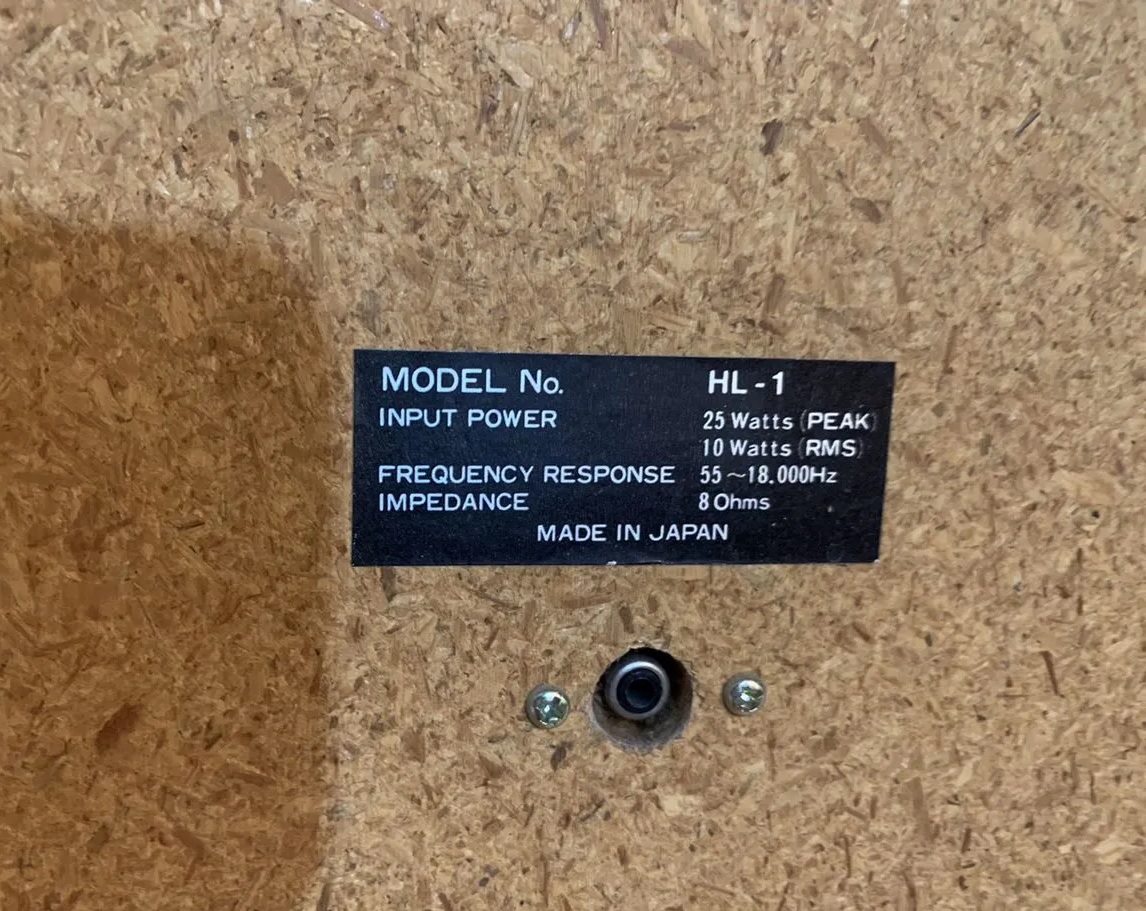

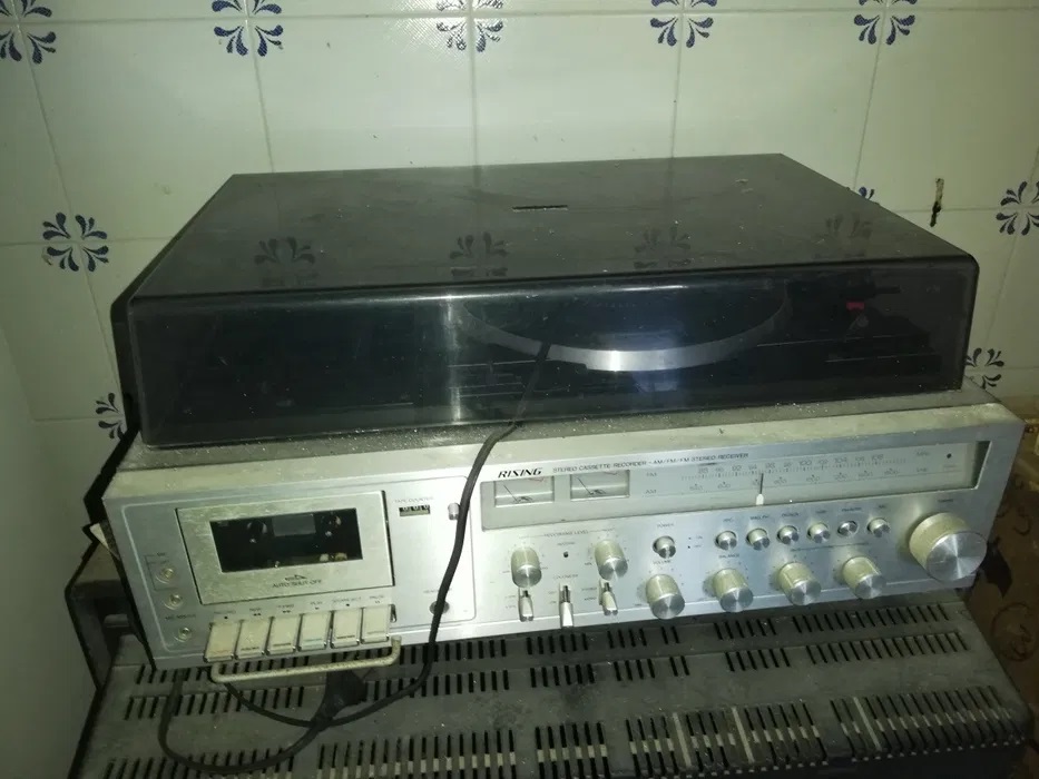

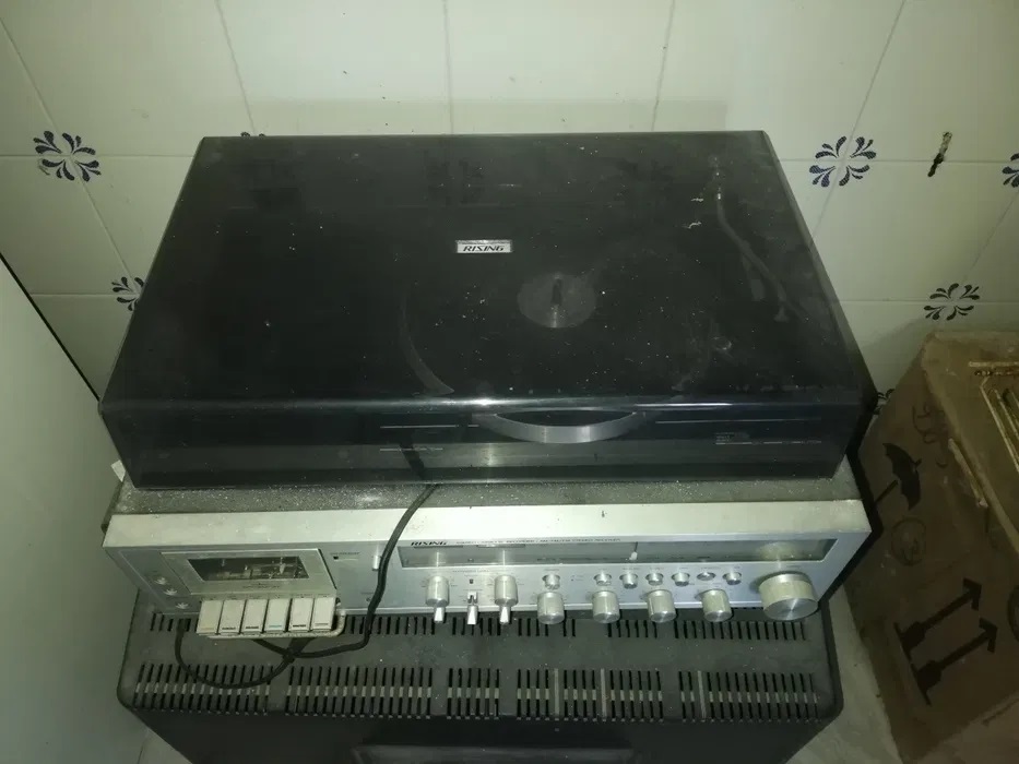

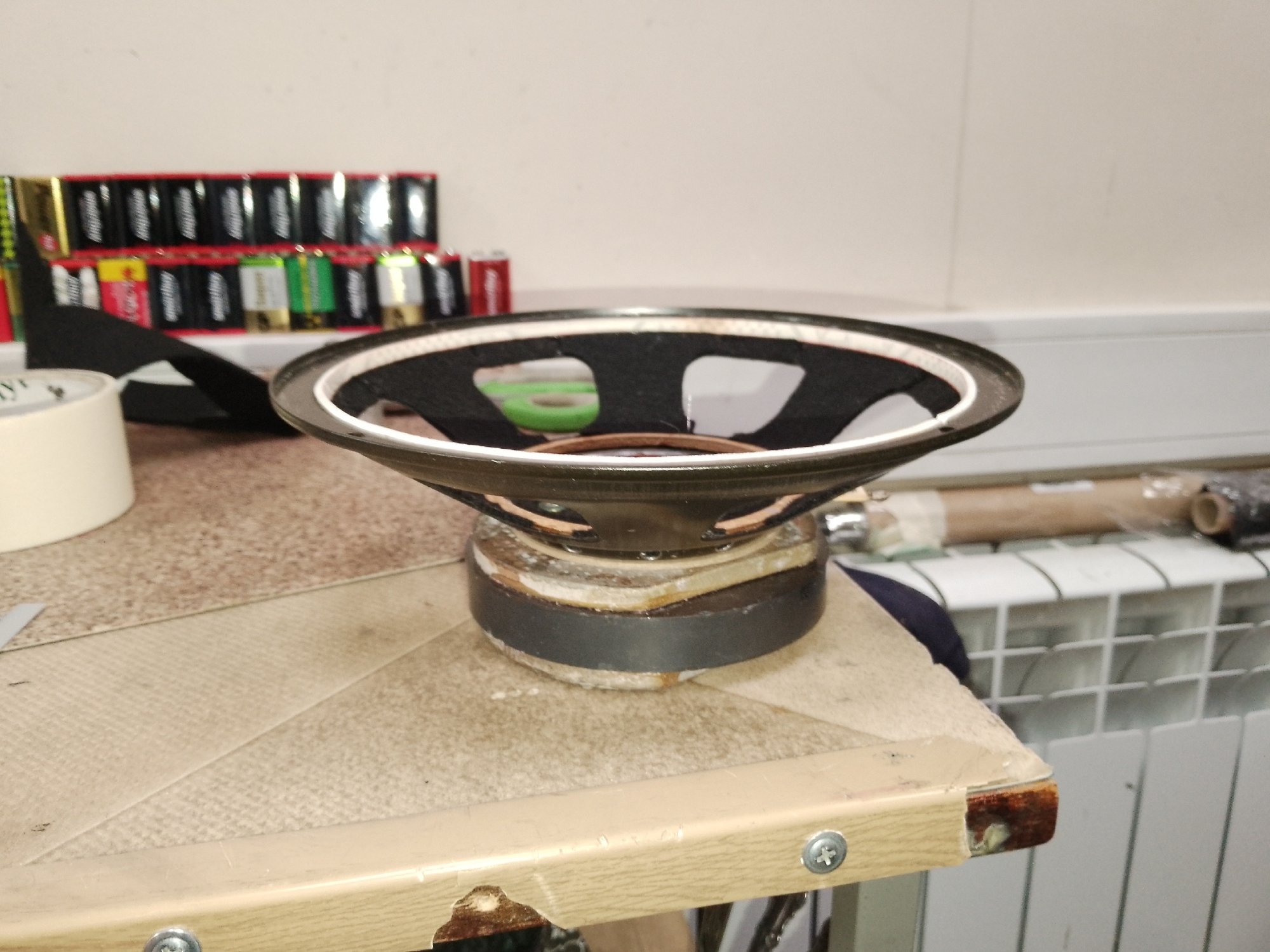

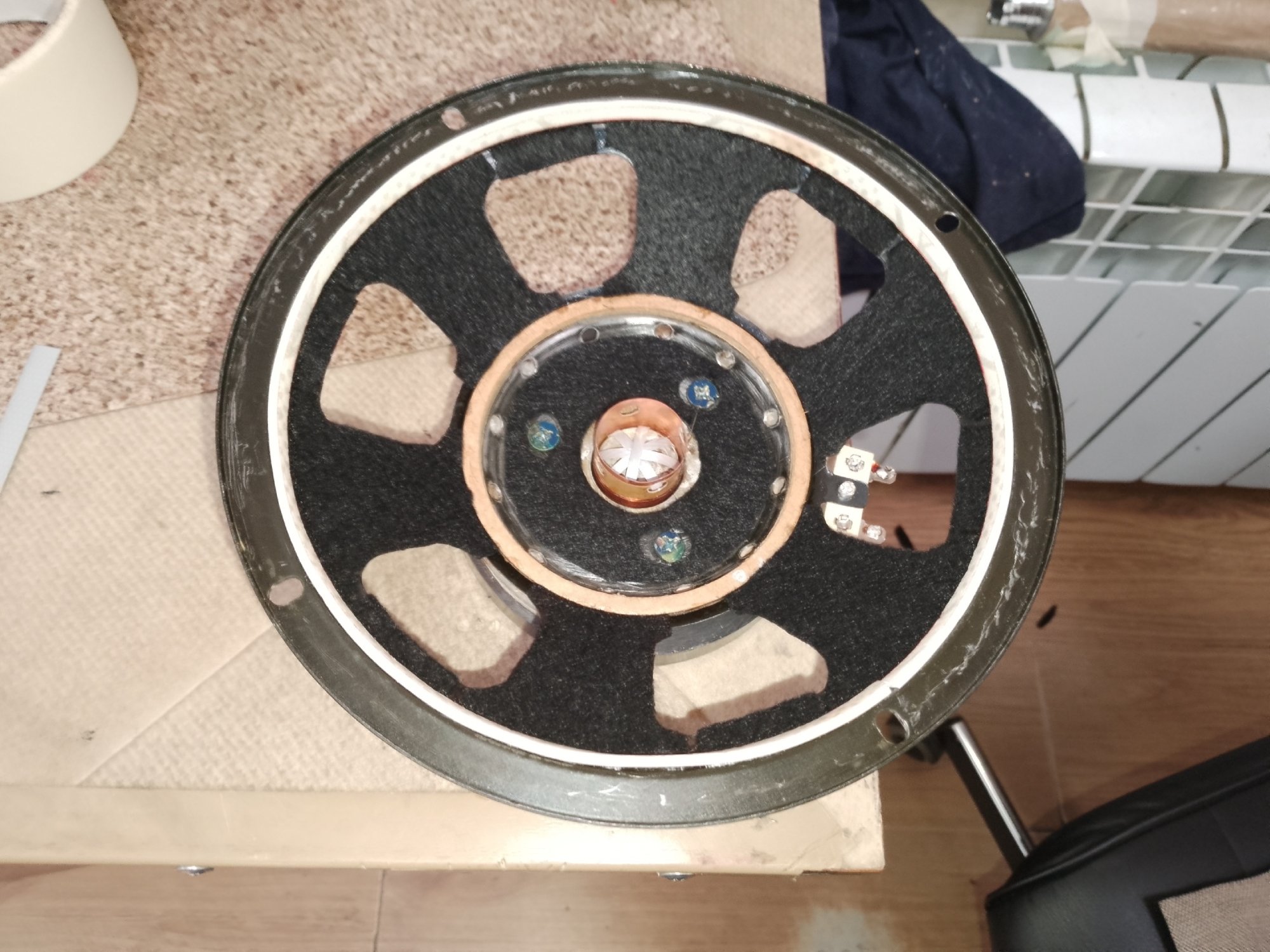

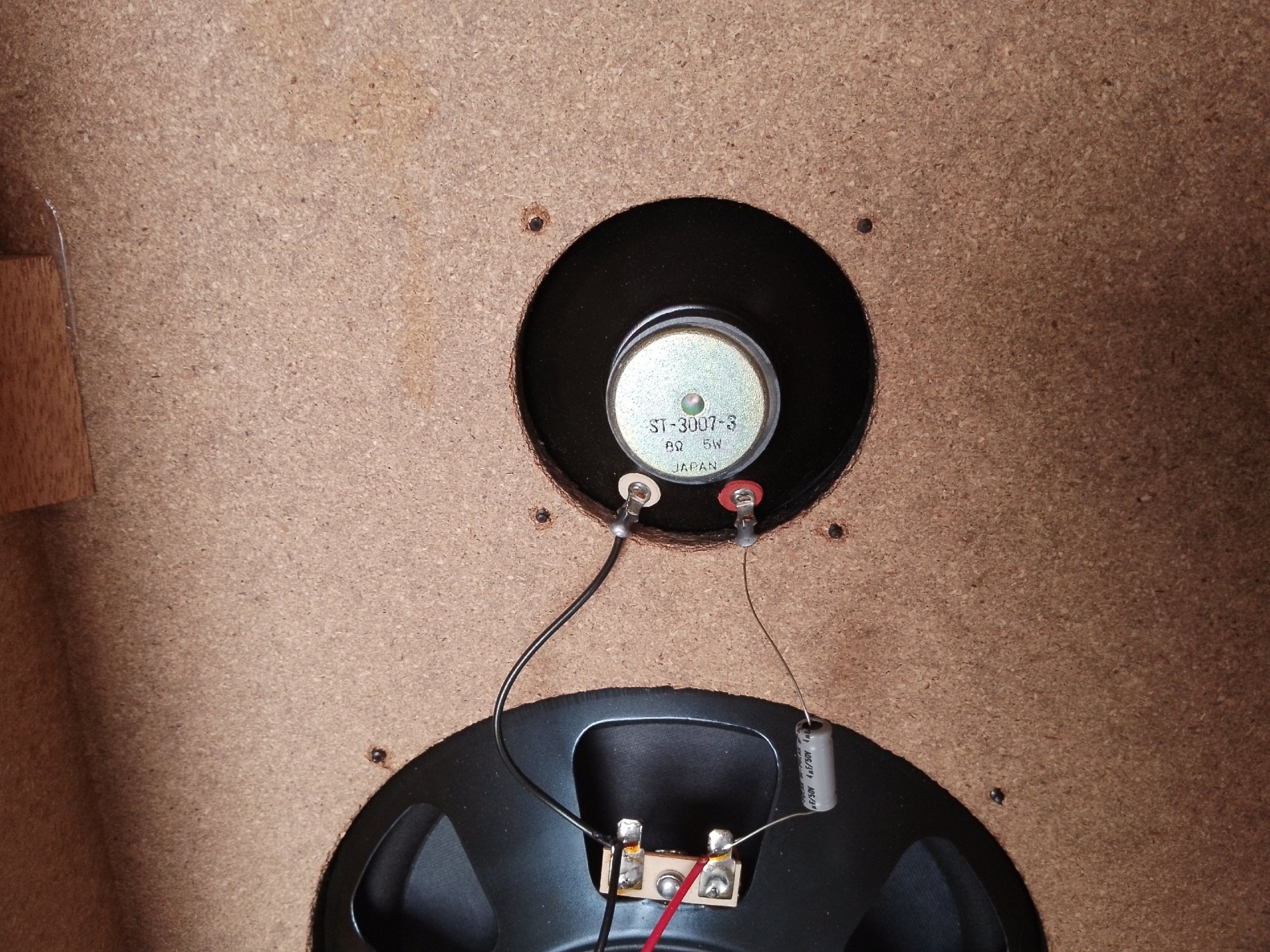

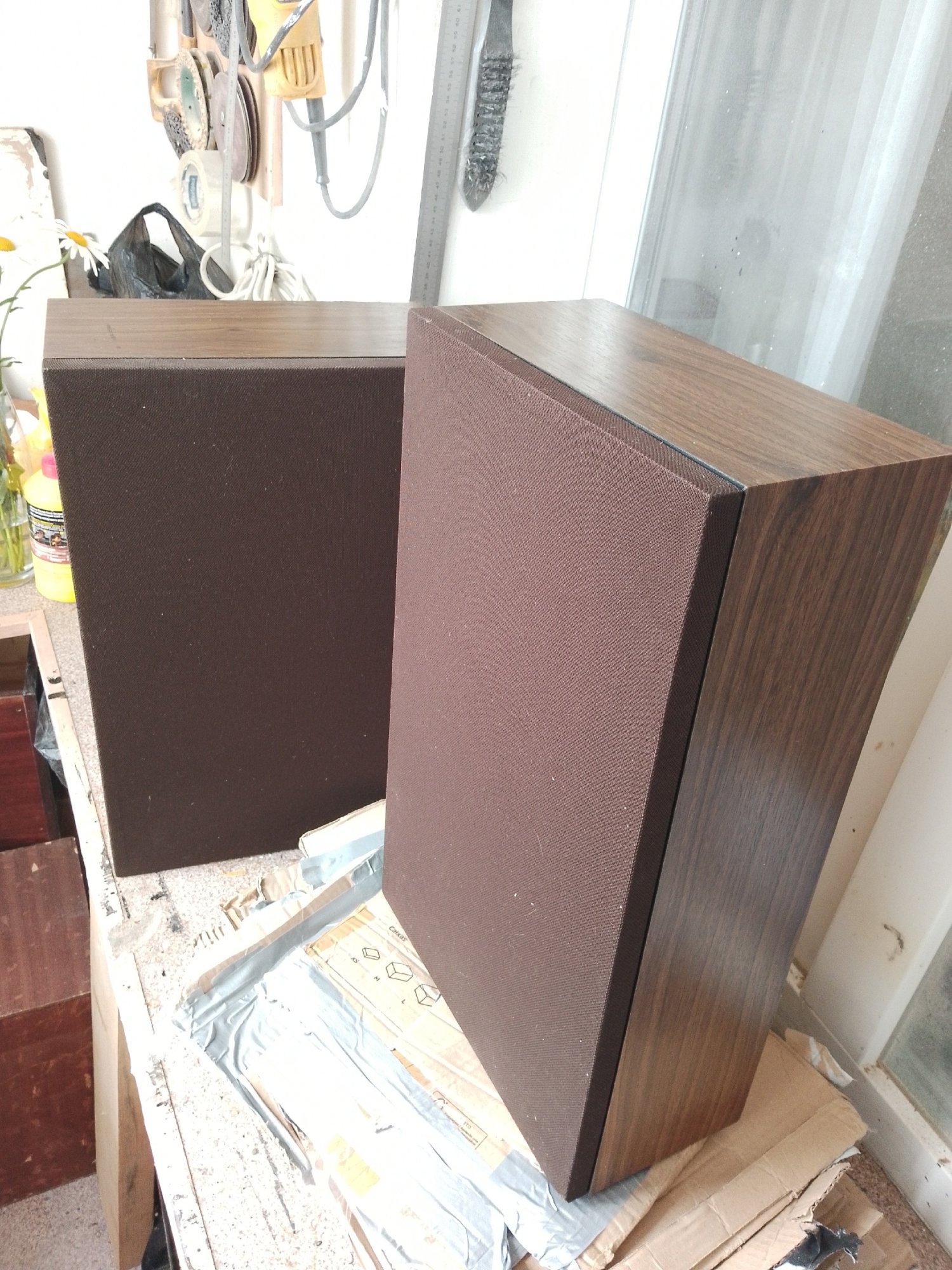

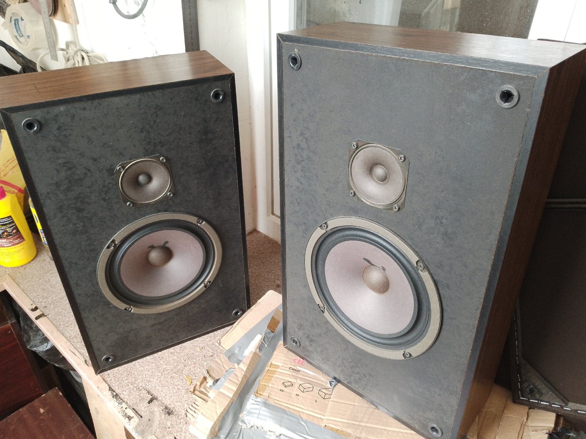

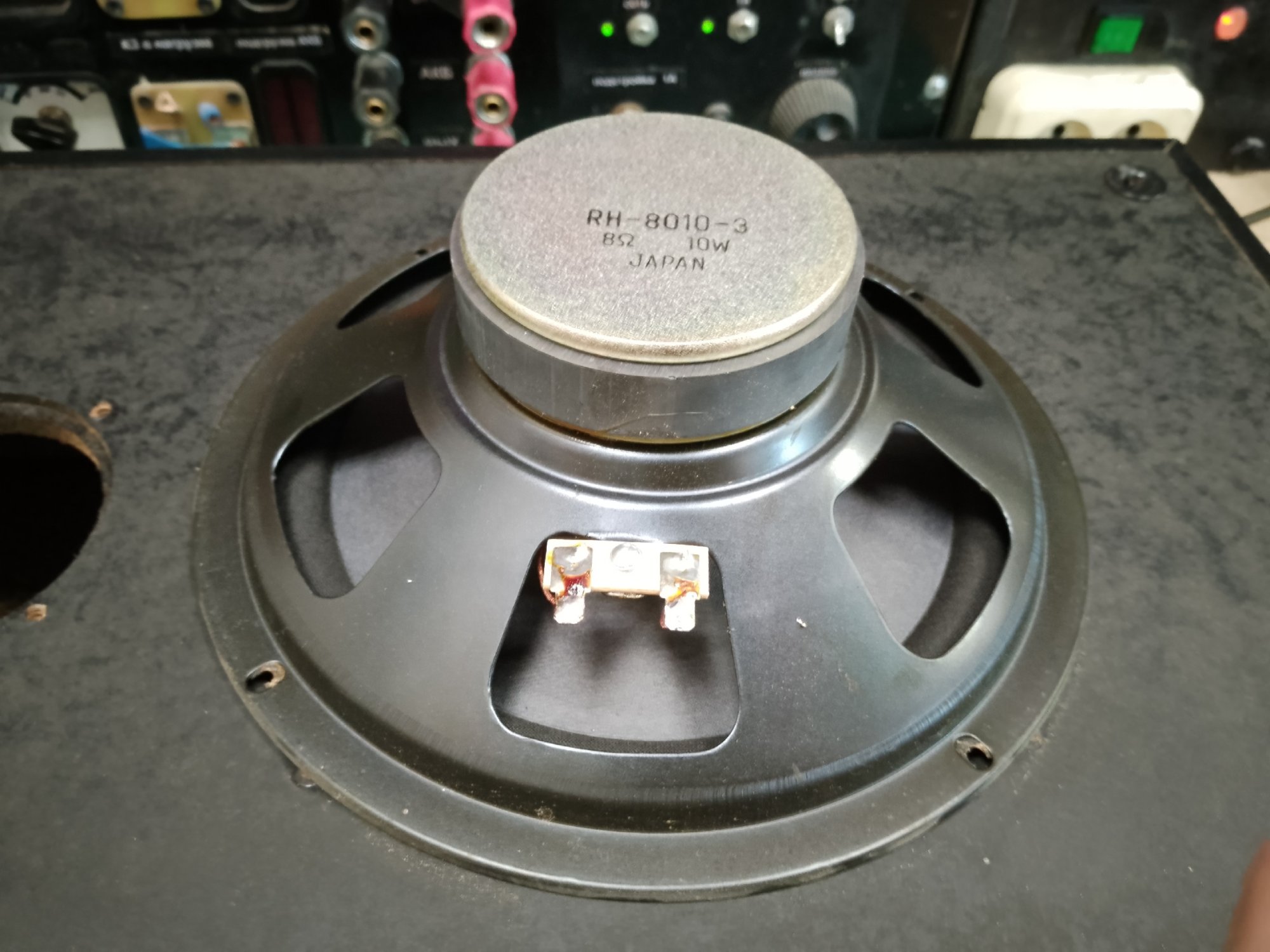

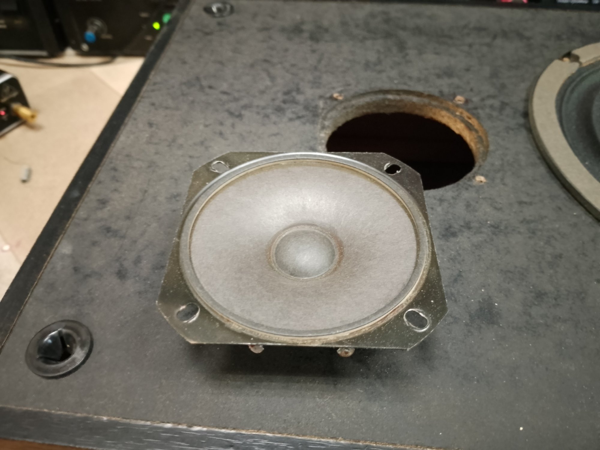

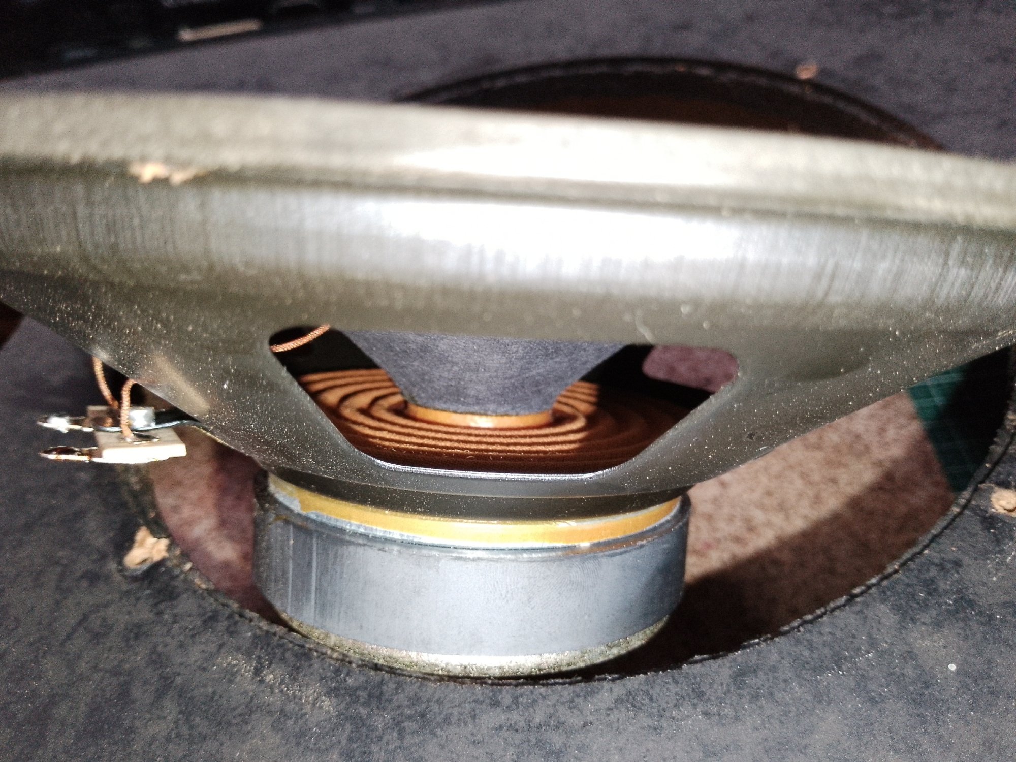

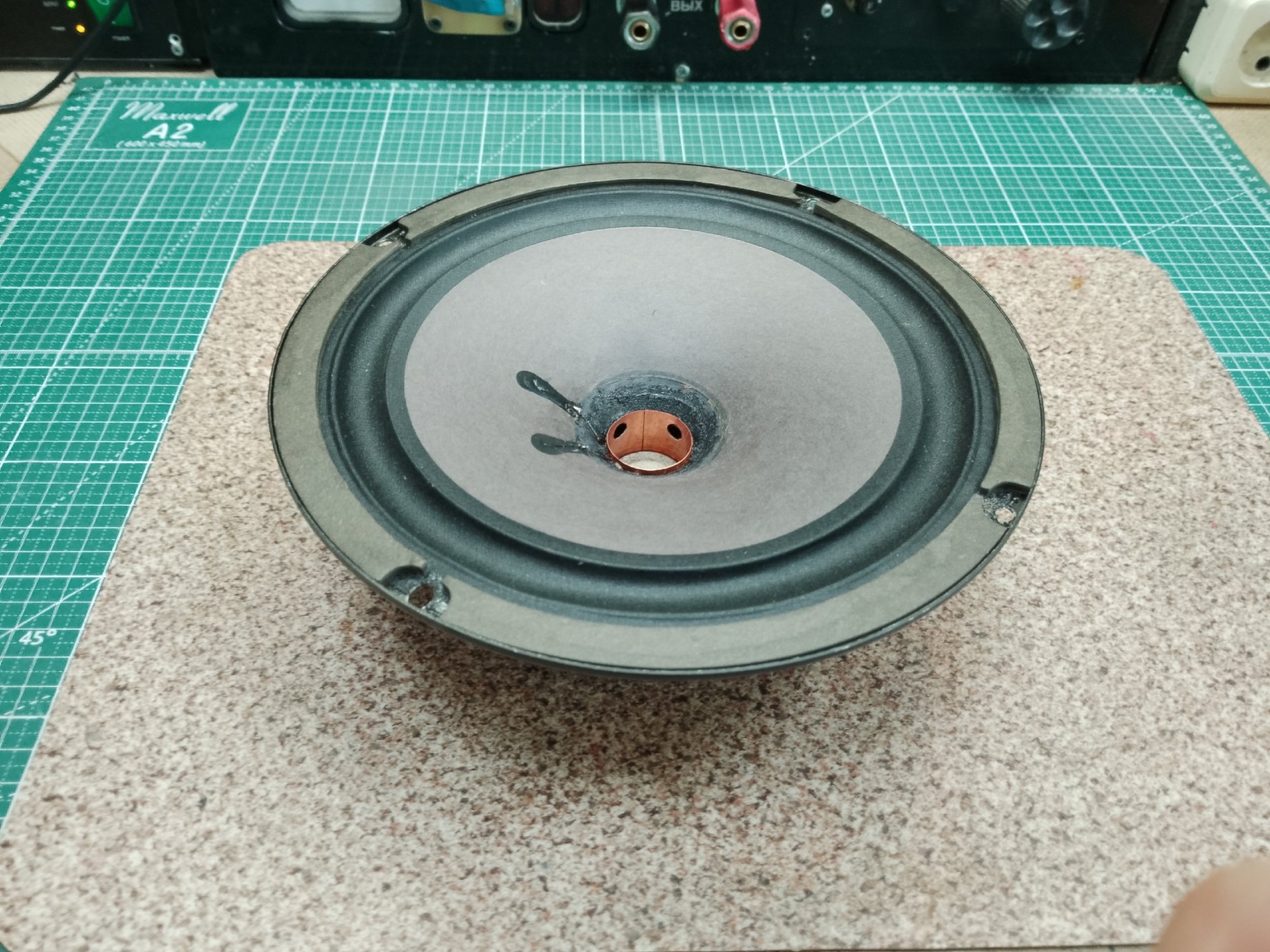

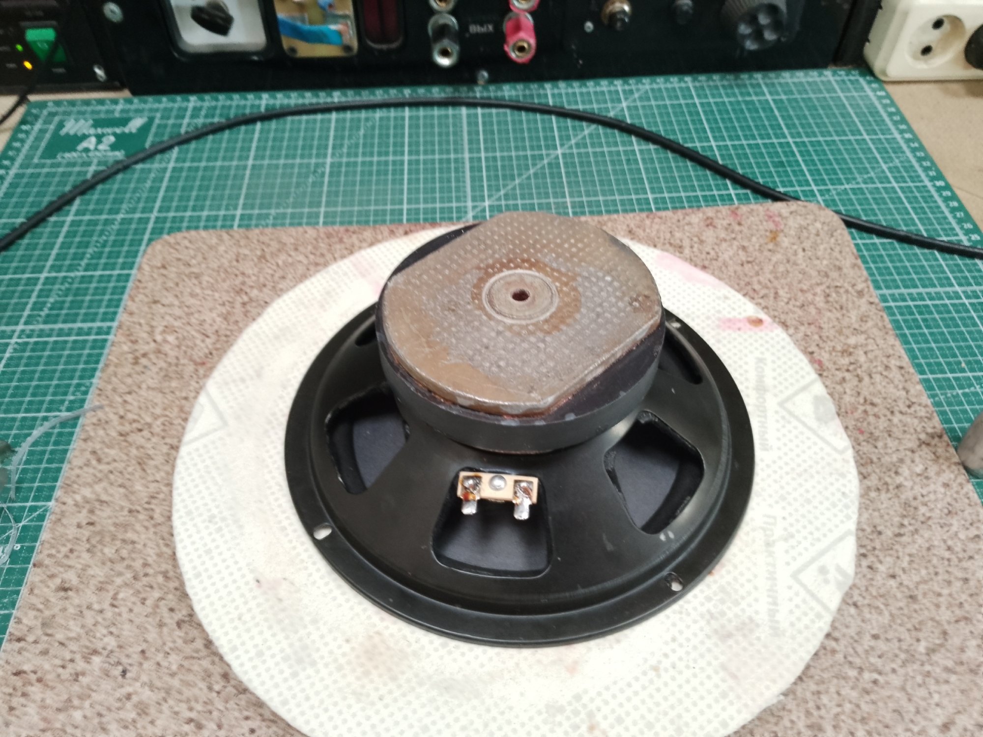

Маловероятно конечно, но может кто подкинет информации.
По описанию "Колонки 2 штуки от музыкального центра Rising" , но в поиске ничего по этому запросу не нашёл. На задней панели шильдик есть, но тоже не проясняет ничего особо.
d8psSlC8VAE1wqd2gXpZi8HBxjT8tL7mEK6GSkaIjBwXk2T_81HoBG-aEUXwOcRh6TeQs0Xel0n2W77Nuwi-V2rn.jpgKlyNXfoHQ5Gt154ADoNUUNh5CrnSAOro1UkfC63Jsj8oQy33fpzuromEekCaqG8WSSHCQM7t3UAyINaqIu67fFEA.jpgZy2mqXCKP7Cz8CXdnZRvWDUUETA7m_E-lWNf42NCW4QdK7g47eu9nM4k161zyW0L59Afuz-DNfokMaG2HgaBj4O0.jpgRdwSq_aqQh70xvDyQVeKt7jyv_jbAwCyXO9_aZvqGwQ0dloCeUgaazHrVzVnhCdhbG_p5zN2q5_kyPQDoKaMrINz.jpga6B9JgxQY6loWSVVNGkz8lifOGVQqzhvf_XvvxY97M_kToypqzaQ6SDsoTZq4fW3_ynl3z-xufBGe1jt8ku3-LOD.jpgвпкпурп.jpg
Размеры 50х30х14 (с грилем), внутренние 47.5х27.5х10, объём 13л.
Совершенно не характерные пропорции для акустики муз-центров.
К сожалению, не в курсе. Но если подвесы целы, то "лечение" (если требуется) вполне очевидное: катушка для НЧ, и второй порядок для ВЧ. АС закрытого типа – поэтому запузырить хлопковый ватин, не экономя. И на этом всё, ... можно ставить на полки

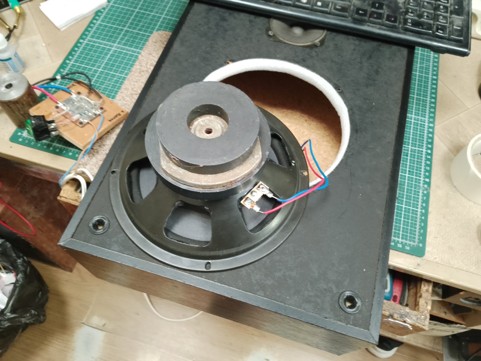

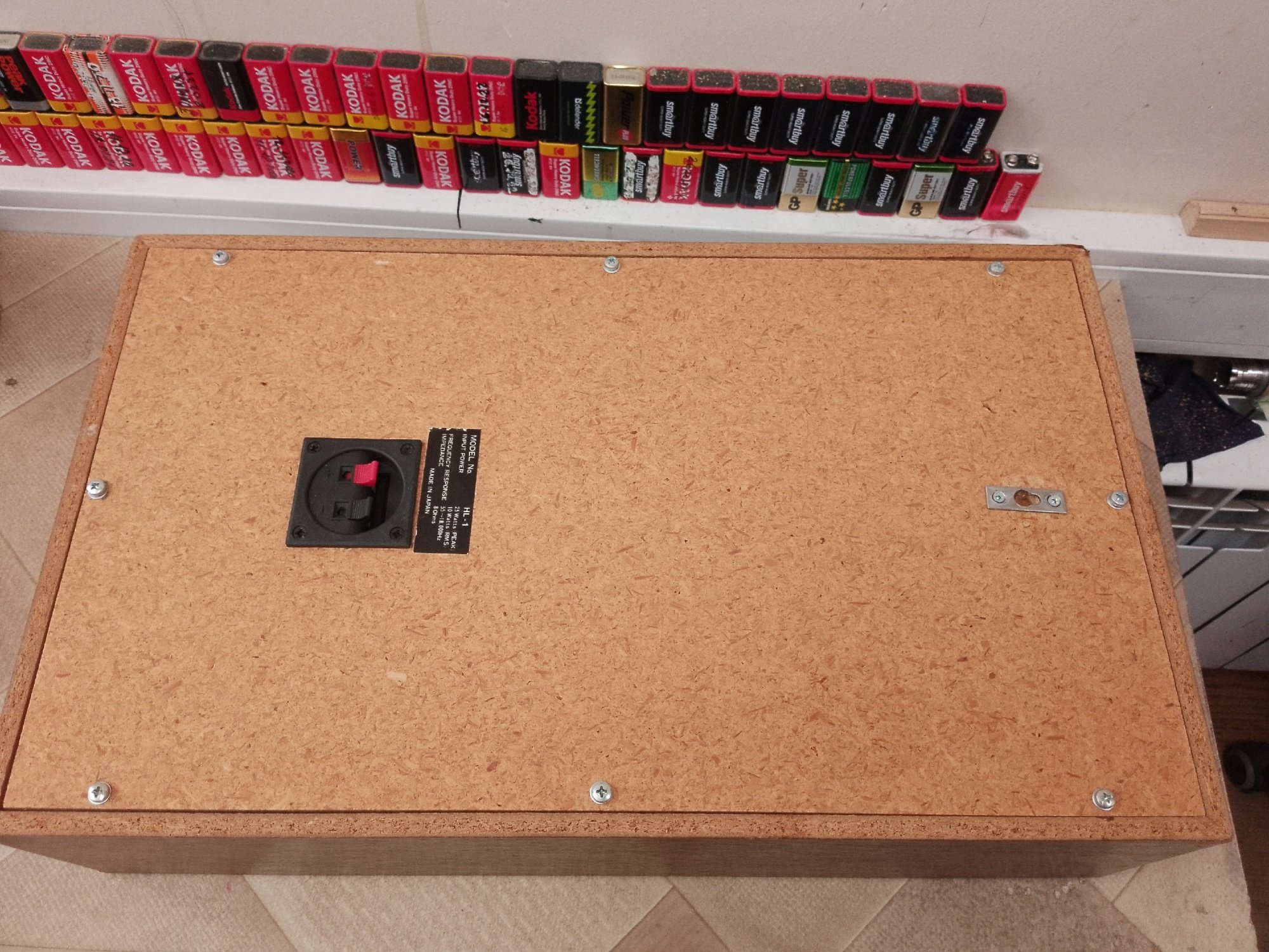

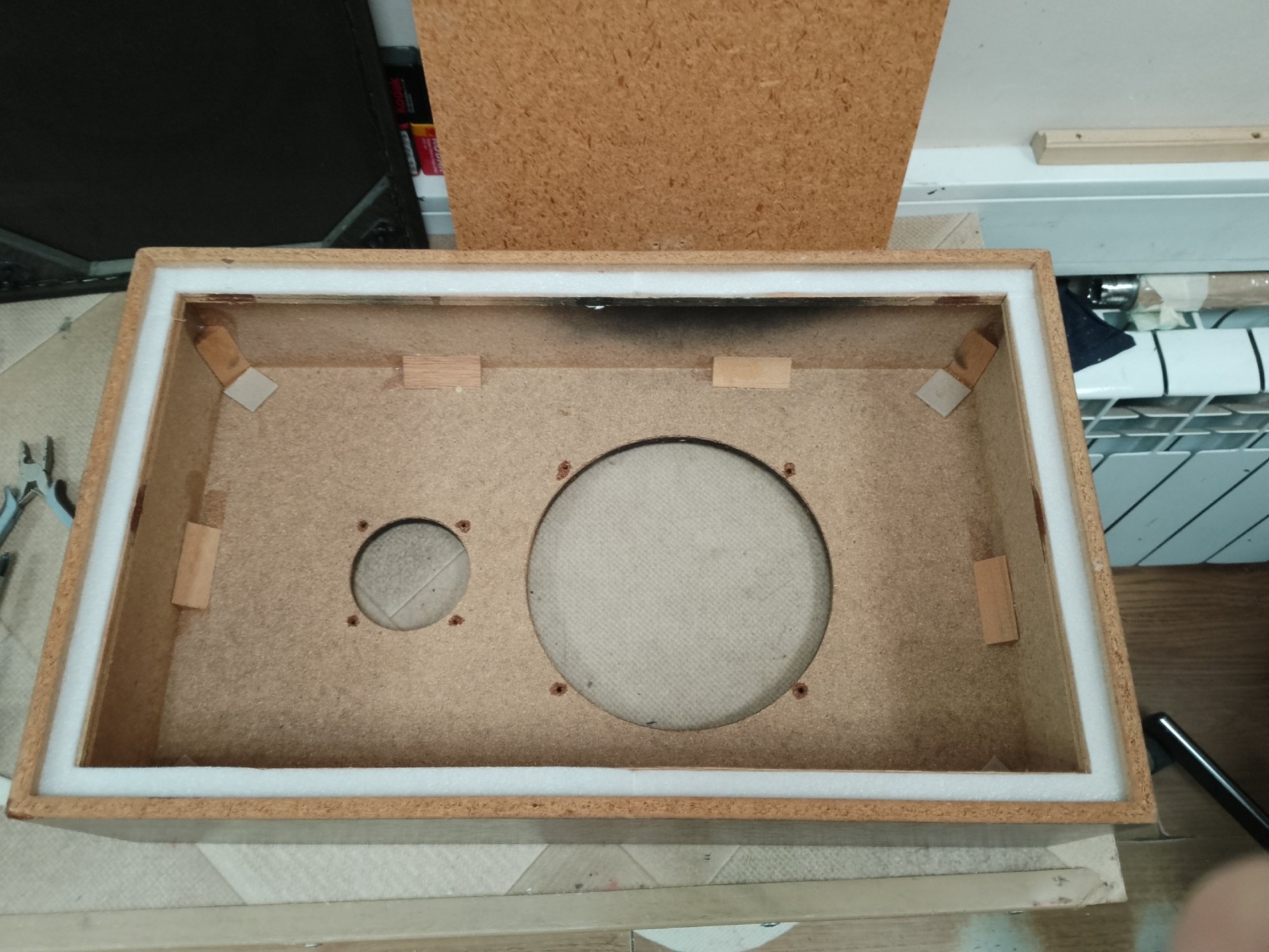

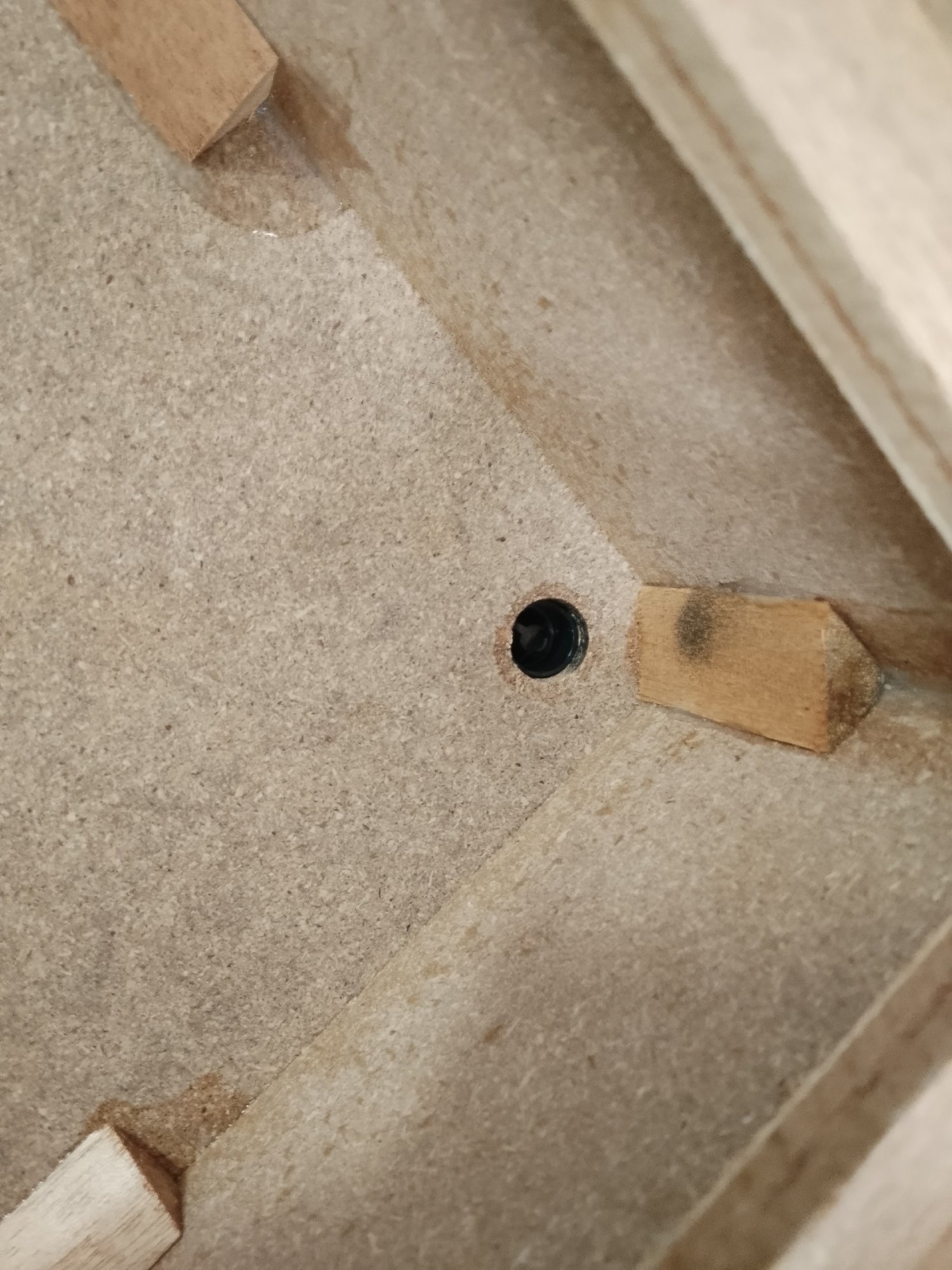

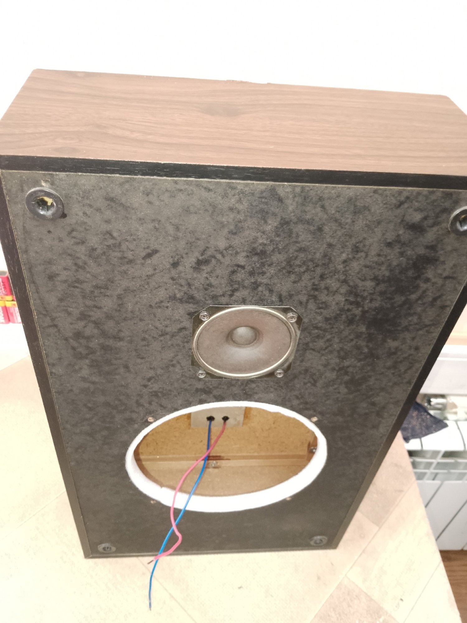

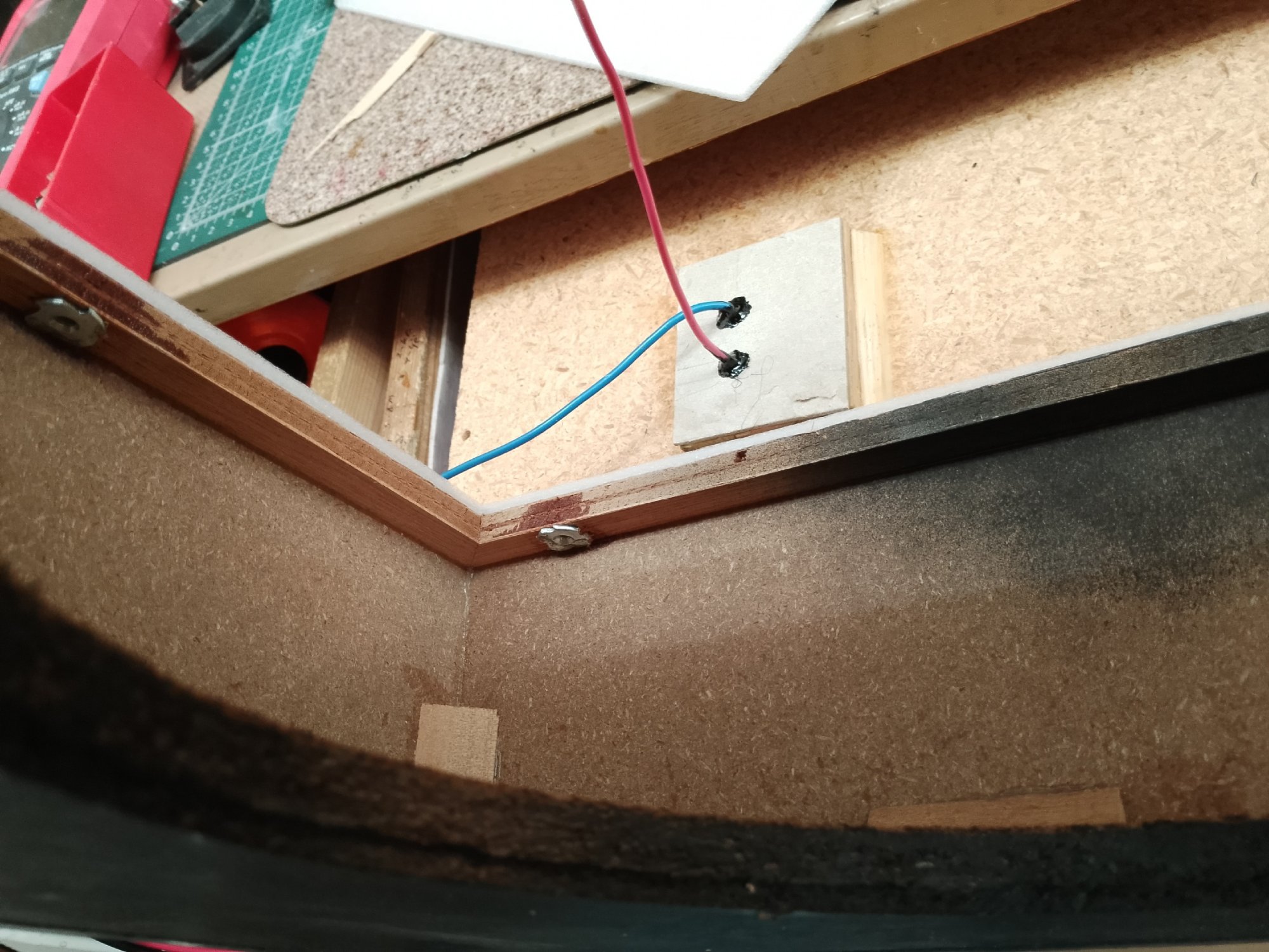

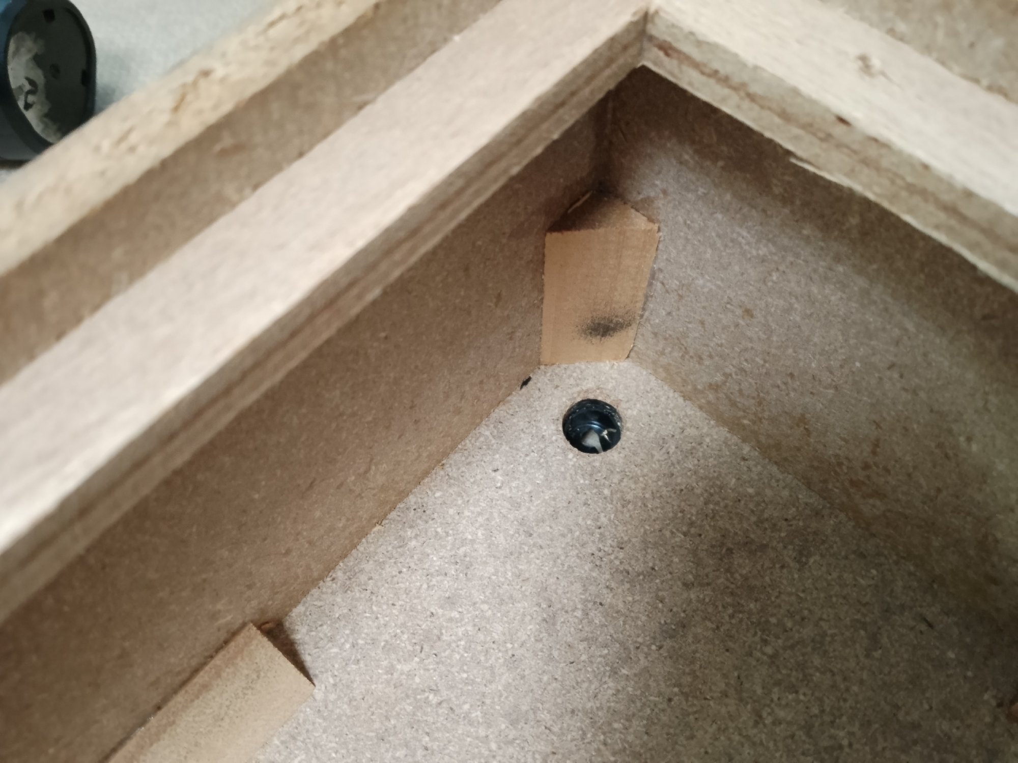

Чуть доработал корпус, слишком много отверстий сквозных - крепление гриля например
ykM9fti2BwKtltBeBD_DTXLnrD_MoTpL_MChtWrfSz0uyWEjU8ehP5k17KX4HVmy23_AVzjH0yqxpOmDMNHBpsGk.jpgXt99iMSNDWNtsL2qHOjFSGB0Sp_9aCFKQKXHtLV7C_jCyaDIqYEvPYK1F_50ABnlmiKVCMLBqnwZuhEzsXxURYNf.jpg

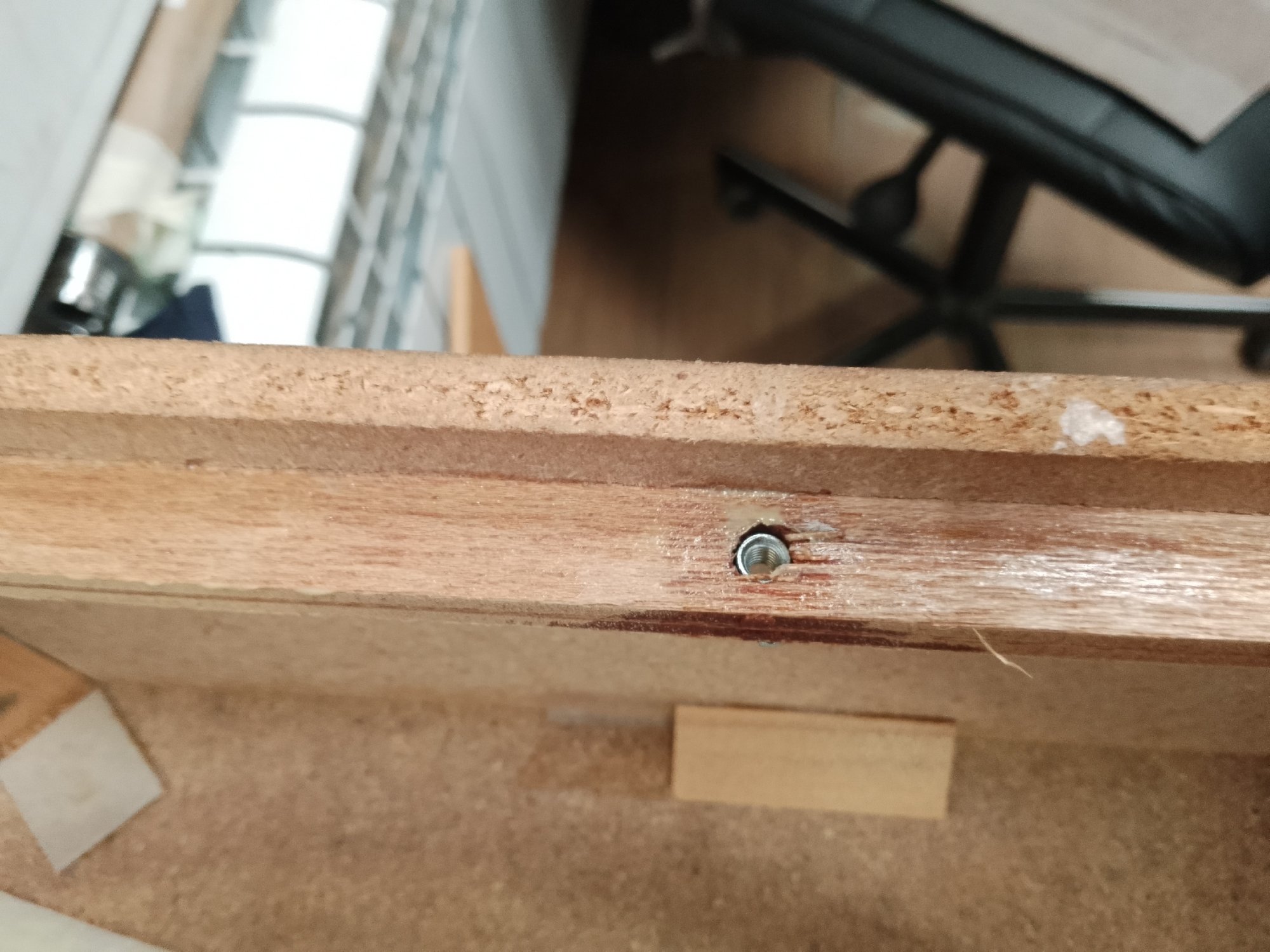

Задняя крышка на саморезах, которые уже не держатся в дсп, заменил на закладные гайки М4
_sg3mdZy52h4f2-cwHqPhUVuvuLTzx2_dFuXKwEKwA-JtGEleUdkG6BpX7yfpz1yqu40q-qs_QiTQjOAGbOSvC04.jpg

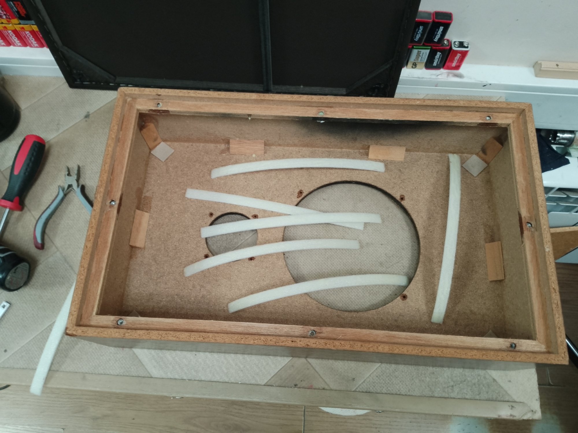

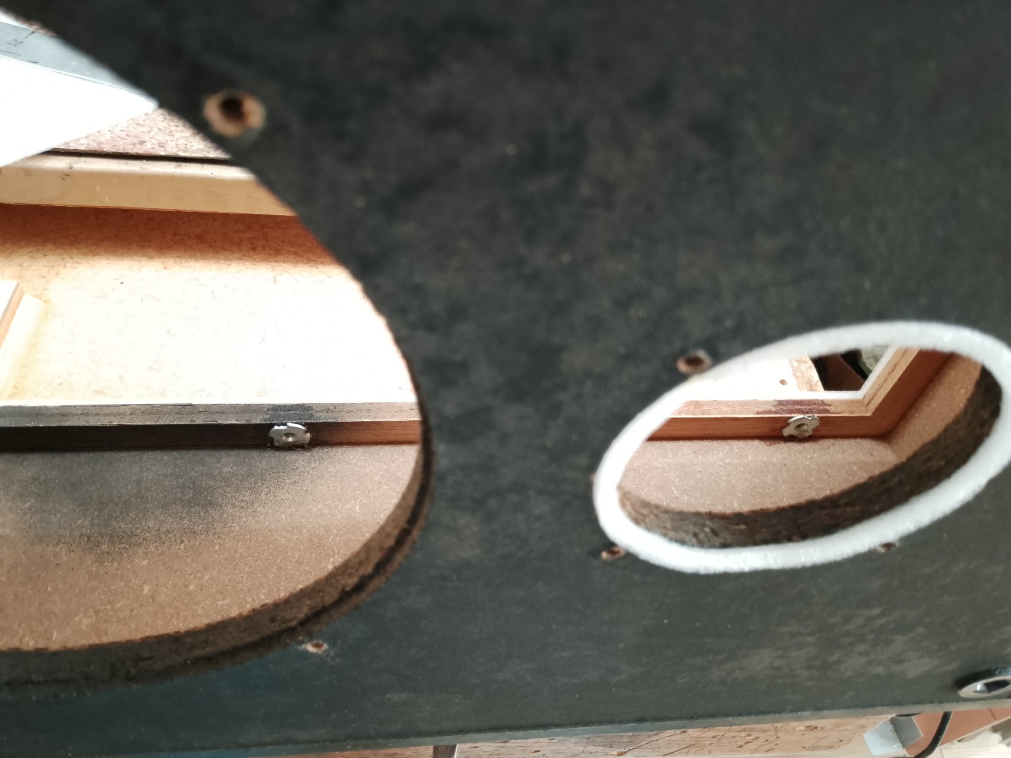

Уплотнители по периметру
1ca7ir_clqGCQaJIGrlnbqrWfWy4XvwEJ3ch8NIMo263X67uReisFYybiFi6rU3mlIqYI4AjAISz0M9h_oBiepyB.jpgZ6E3AIl-xbVbmAZkF-y0ypinrC75n9KdMp0MxeWvvODVMwrpBVsvlD249IRI6lXLj8ZRvq841Z8-E8PLTjVuyAFr.jpg

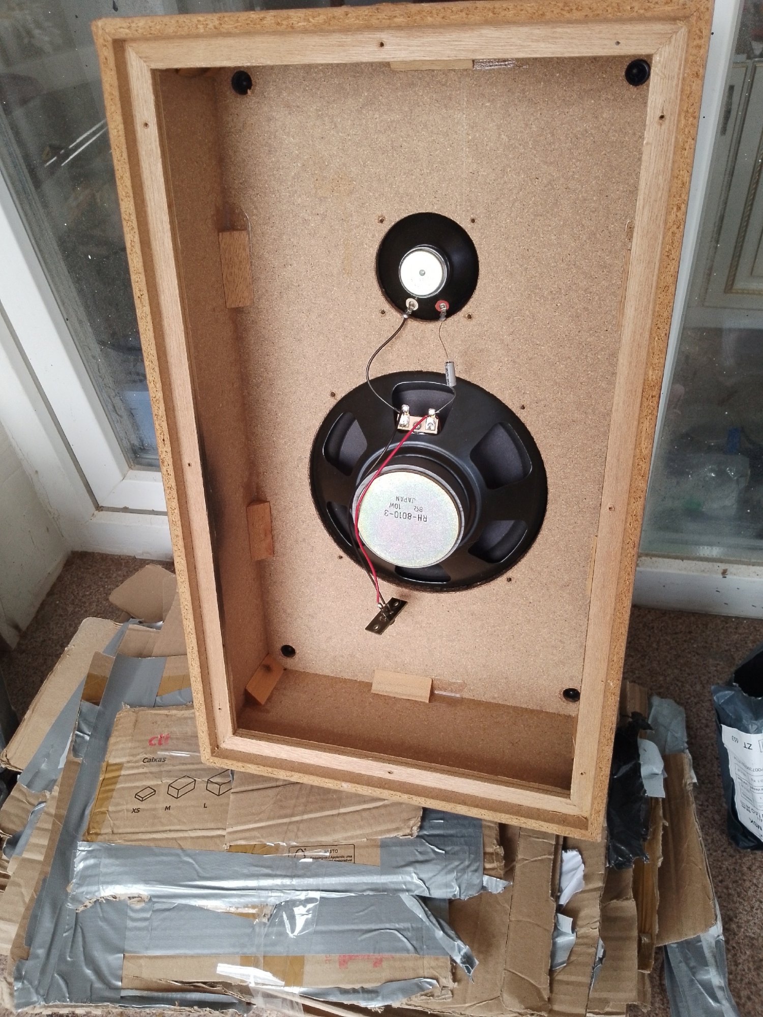

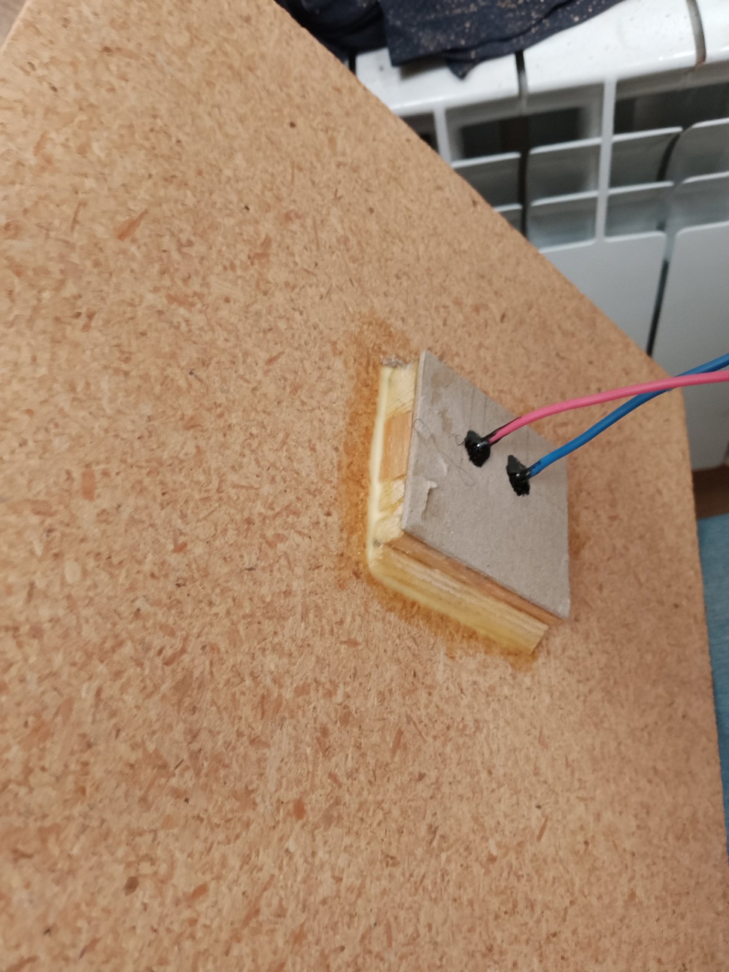

Клеммник для удобства врезал и загерметизировал
B6ZL_uuBL29ls-QTZjYEdLFT8jsjt5FZuO-RZ5TUJbn4DegTUky25pdegfKmRNue71QNabMhjpFagc9K4WhlvrKr.jpg_ivtJAvjUJc9yoGu2N2wRjIqIWkMStzXdocsXvrDrab5-igtoDsq75DhrNv6CuK-8GI08jmM3NGjIK25eB0KggKM.jpg
i-QV4FsZ7K5TRi2p8DwLy453uWBEsfANYFVMSWaVFB6-5y9A8Xa8AEt9-ZpoOrU1JTQ-TtXpk-EmXeENNL4WWp6u.jpgfmnIryczjAyGxCuGmf4E-Myu_rYQAhthCHJIFLzA6rcxVoX8qliXY6vzq48coTqZomAXpC-L58xAuViU-2vOOFF0.jpg
Посадочные отверстия по периметру тоже уплотнителем обклеил
qyGgFNWuvuVv5xWkZkxu6ytsf_3YgT3rRqPg9q7_k0GnKteVDYdoIurlhXr1IJVPeamp31P2Dws6U9OUe-lrijMi.jpg

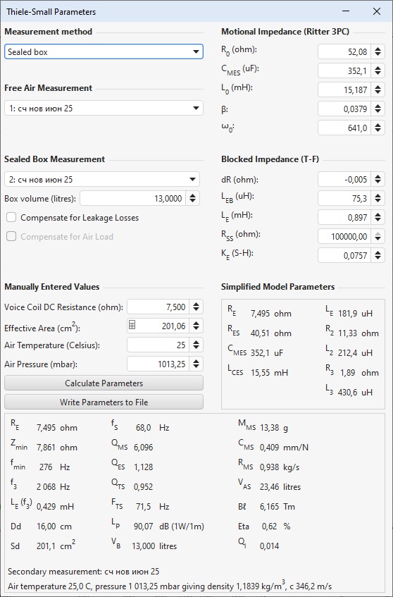

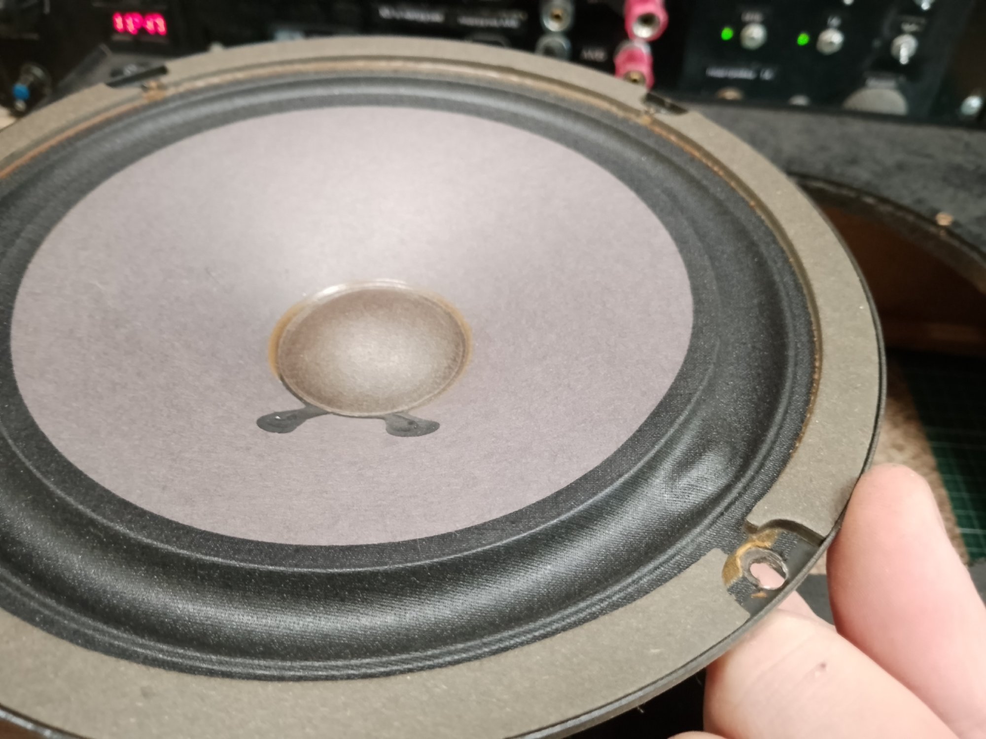

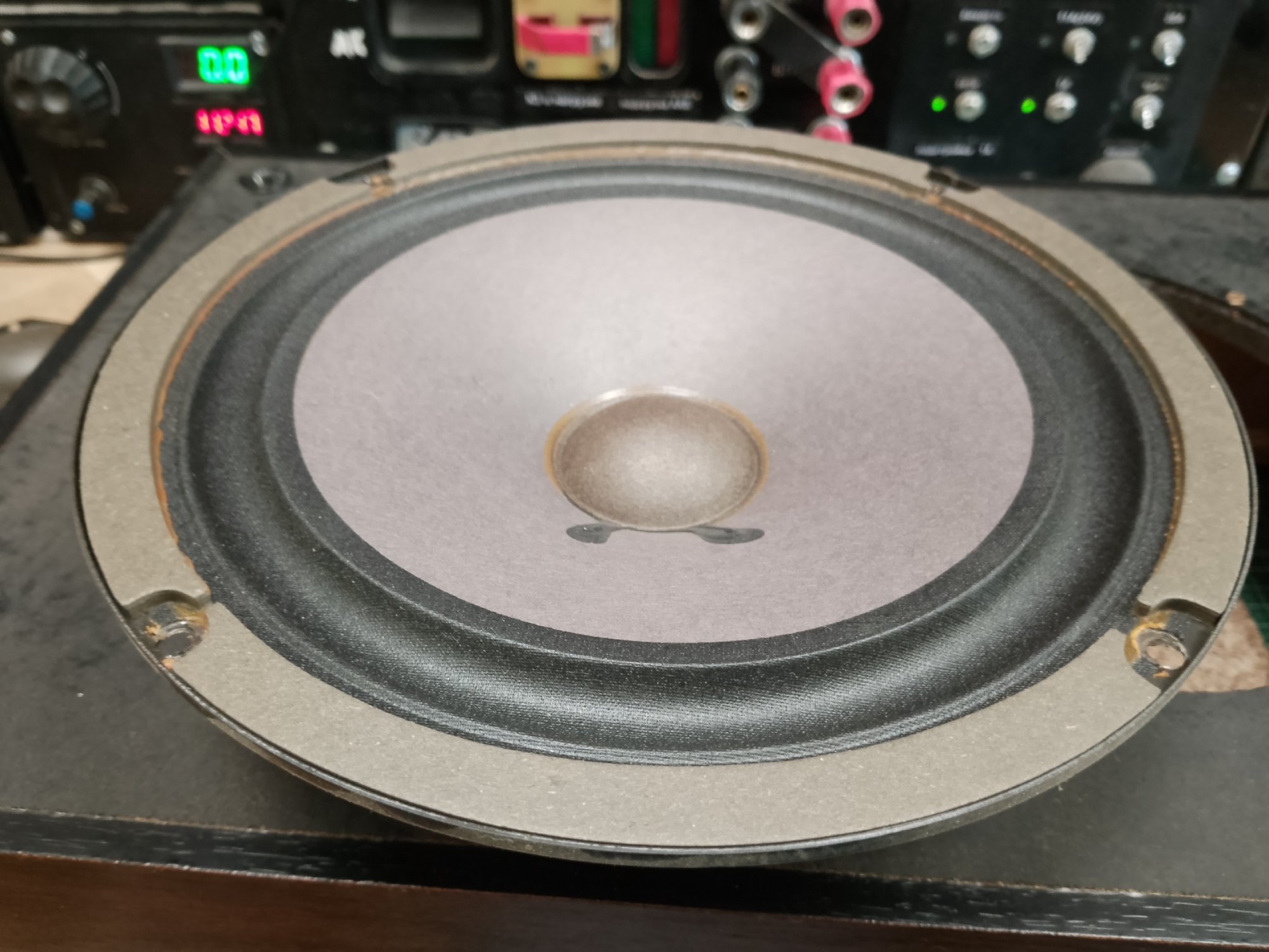

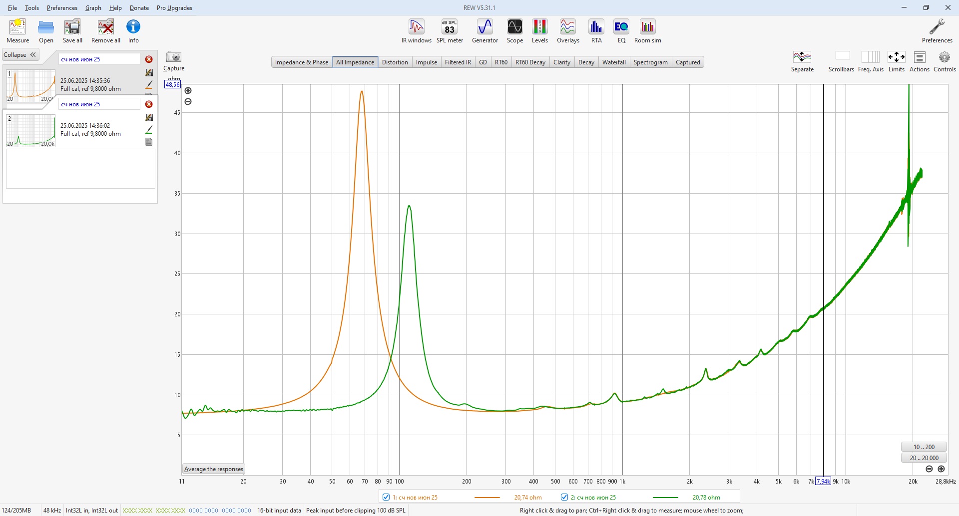

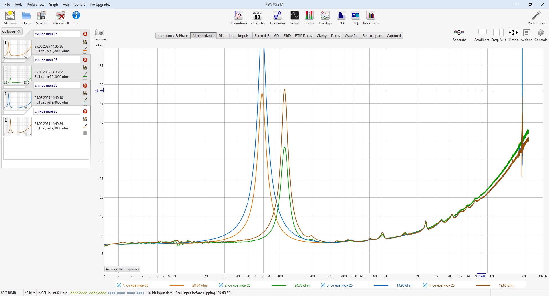

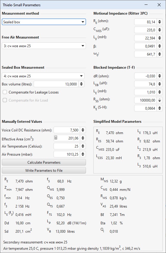

Герметичность короба обеспечил, диффузор НЧ плавно возвращается в среднее положение после надавливания. Теперь можно ТС померить.

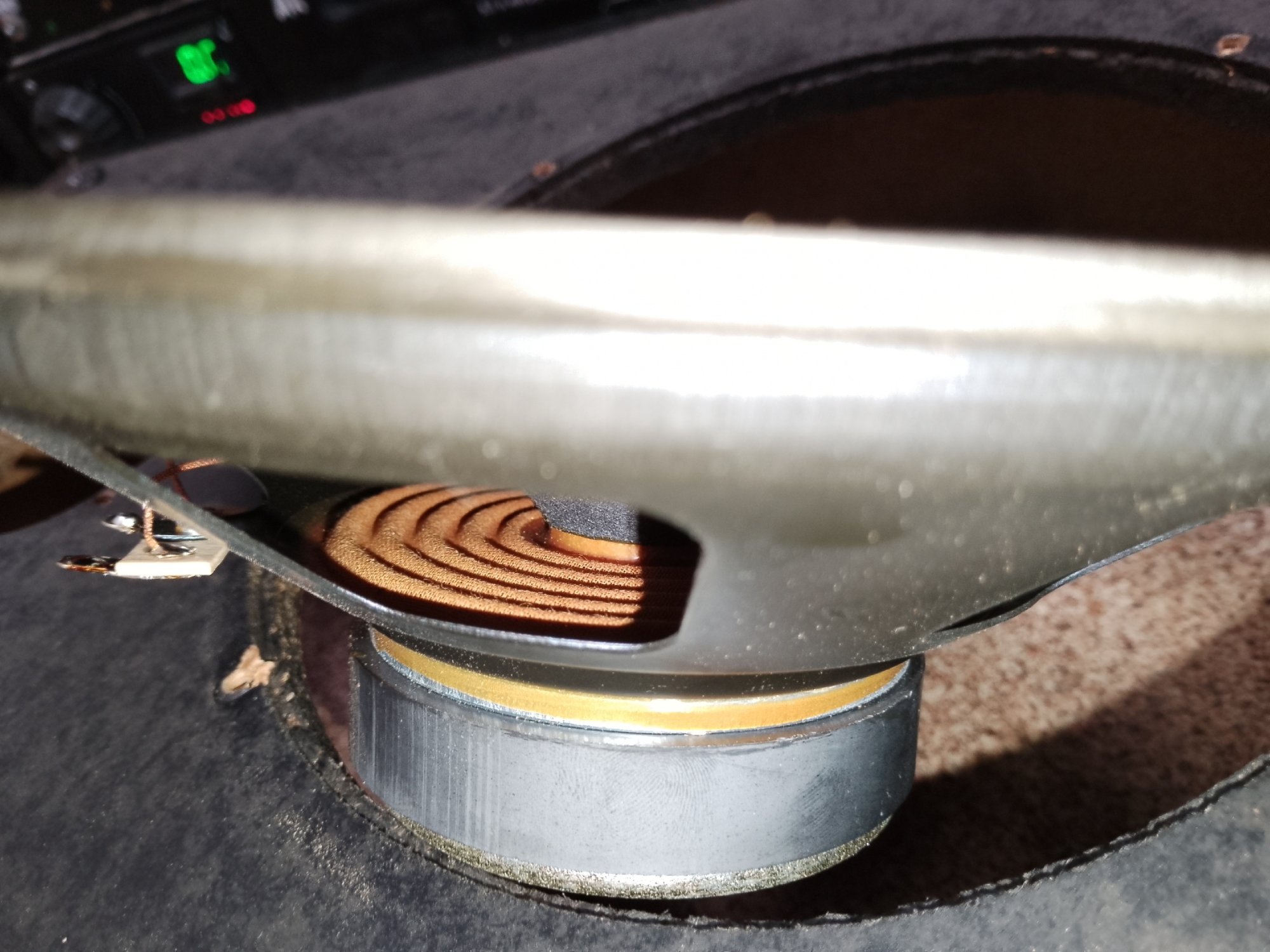

Параметры печальные, высокая Fрез, высокая Qt, при этом Vas тоже не малый. Как он должен в 13 литрах играть от 55Гц непонятно.
Подцепил противомагнит, посмотреть насколько всё поменяется
Так-то вроде получше стало, но не для короба в 13л, это точно.
Завтра с утра АЧХу гляну.
А без задней стенки ,как звук?
Что то мне кажется что они в ОЯ должны играть лучше.

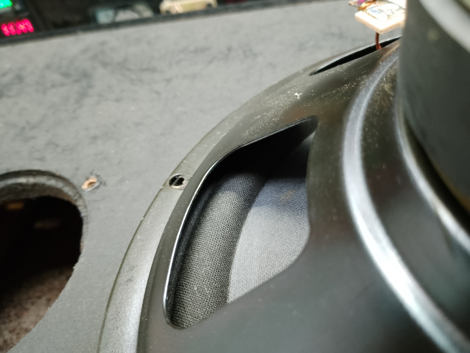

Подвесы не тканевые случаем? что то непонятно.
Похожие Тошибы видел у нас.
Низов нет совсем, резонанс на 70, 15ас-408 с внутренним объёмом 3 литра и то больше низов даёт. Закрытая, открытая, нет низов.

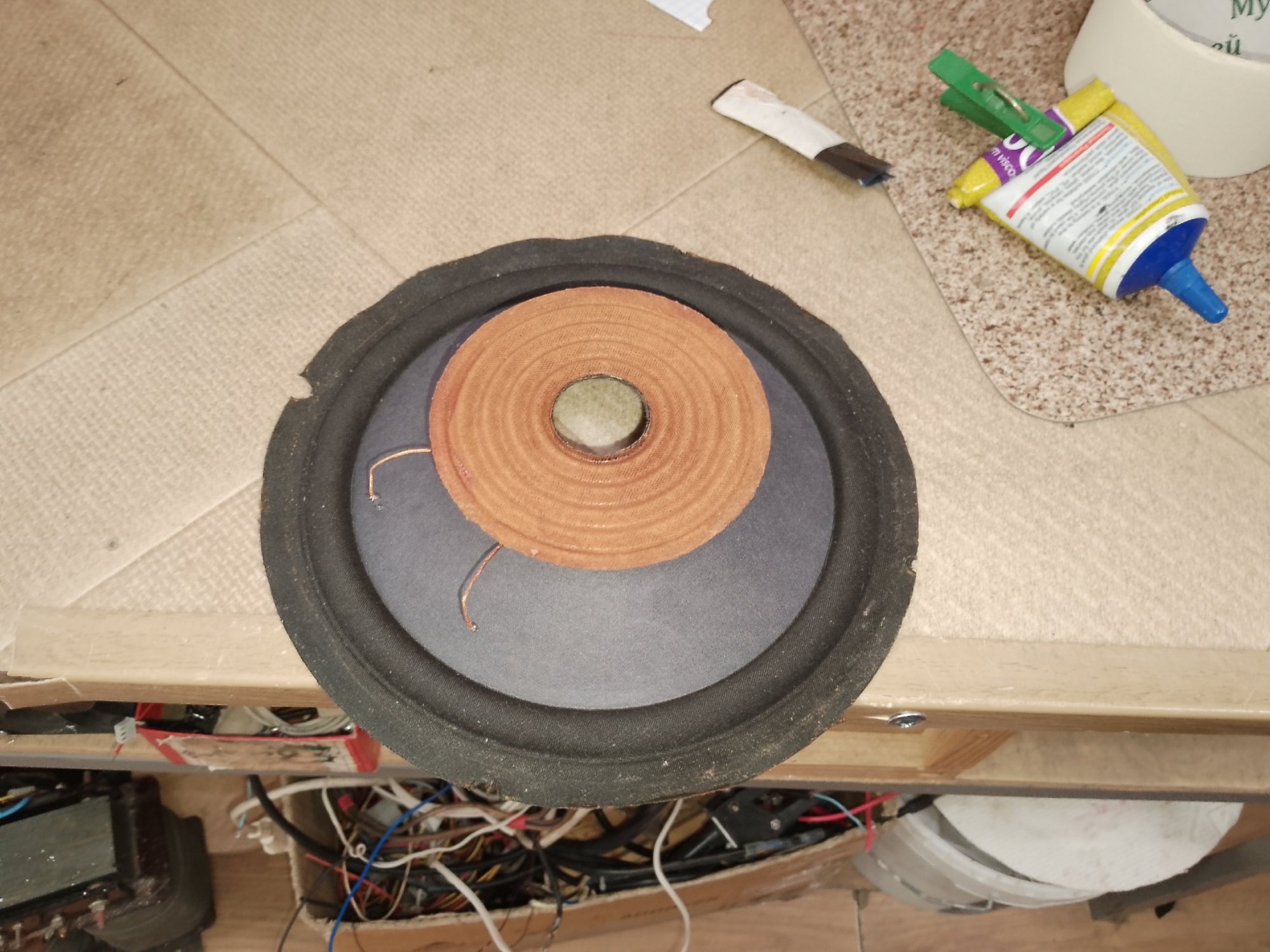

Подвесы - ткань, мягкие, думаю шайба там дубовая, + она небольшого диаметра.
Нашёл чучуть инфы
Видео и несколько фот - малоизвестная какая-то фирма в Осаке делала магнитофоны, тюнеры, муз-центры в 70-х-80-х
Такие комплектовались этой акустикой
Нашёл чучуть инфы
Посмотреть вложение 140638Посмотреть вложение 140639Посмотреть вложение 140640Посмотреть вложение 140641
Ну размягчай шайбу.
Как ,есть у Игоря и у меня в теме про Акай.
Но с шайбой проще ,чем с тканью.
Сам диффузор от пальпации как ходит?
У меня до работ с подвесами вообще не двигались.
Естественно НЧ не было.
Где то я такие кассиверы видел.Или похожие.
RIsing 'это Гонконговская фирмочка,хотя писали на них маде ин джапан
О,Гонконг это даже ещё лучше.
Они у англичан учились.
Звук у них должен быть зашибись.

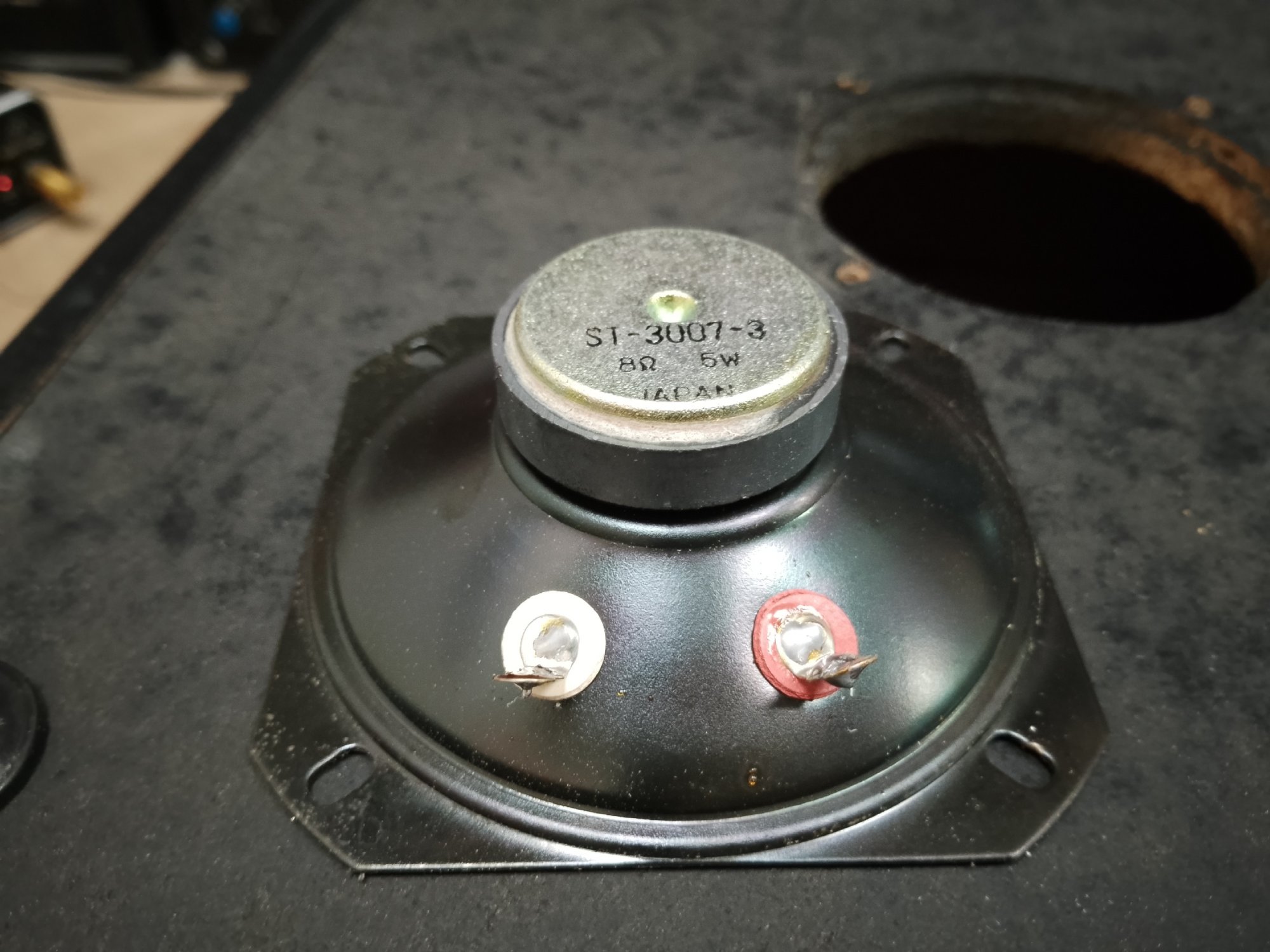

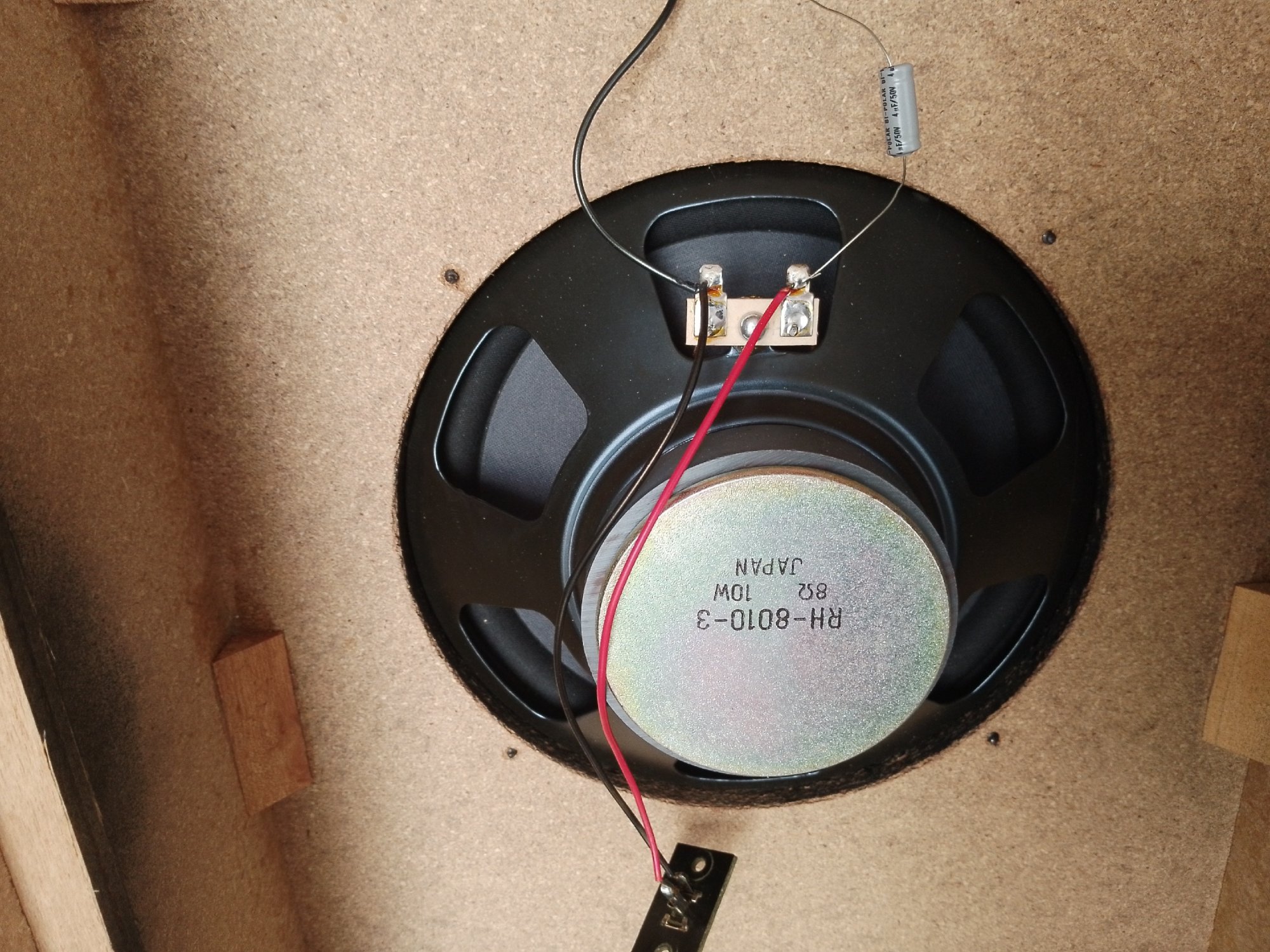

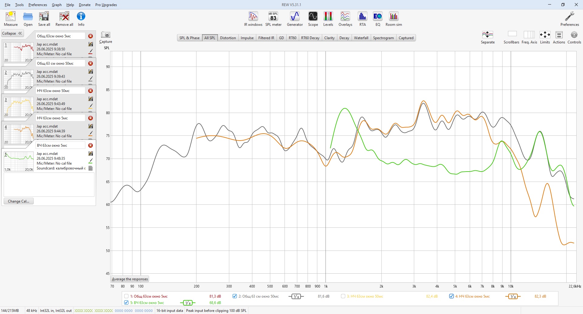

АЧХ общая и отдельно НЧ/ВЧ:
ВЧ по чувствительности серьёзно проигрывает. На общей ачх фильтр - конденсатор 4мкФ, на вч - без него, измерение с 1кГц.
НЧ-СЧ со ступенькой и с полным отсутствием того самого НЧ.
5.jpgw2gvgxNbVzDNBI7YZL-hmhund9lMZS3oLT79ok4akID-ix456l3ARCL8fg-0RVX4BF_rn_ypUSDxbpfkYB-Qcudd.jpgihc_bH92M2Swc6z0SMNQ7sWQL4V1saLuF9fGQfaoX3Z9V9ZIGy2LWxkgIoKFOVkf-r4_bb9B1VRjbrXOAW6hXiBU.jpgJZlJJB4VaPOIONQys6y-o-AydYbraJwhaeGuRl2HEyFmMGxvVqhB6eYqdnXJkInSsRflP7X7z6e-yso_cX8MsWrZ.jpg

Таки Risling совсем не возбудил?
Редчайшая эксклюзивная винтажная балалайка от англо-китайских мастеров.
Ржунемогу.
Интересно, когда это англо-саксонские саксы слились (или сли́лись) в звуковом порыве? На НЧ они не сильны оказались. БэЭль не хватило им
Ну судя по глубине корпуса, задача у них была предельно простая, висеть стыдливо на стене и что то негромко и неспеша глаголить.
Есть мнение, что автодинамик туда впишется куда лучше, чем штатный НЧ, а корпус можно до отвала ватином залить.

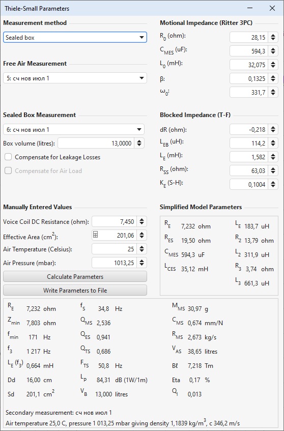

Вышло как-то так
В 13 литрах басы теперь есть, чуйка просела правда, но у пищалки она была ниже чем у басовика, теперь выше.
Ого, а что это такое тяжелое прилипло к подвижно части, что масса выросла в 3-и раза?
