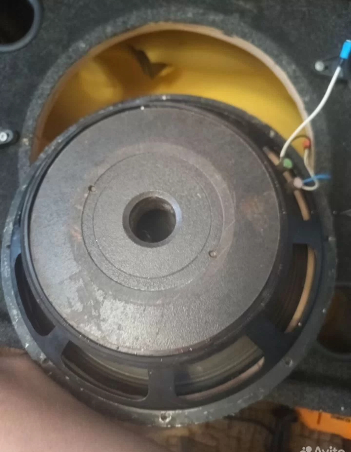

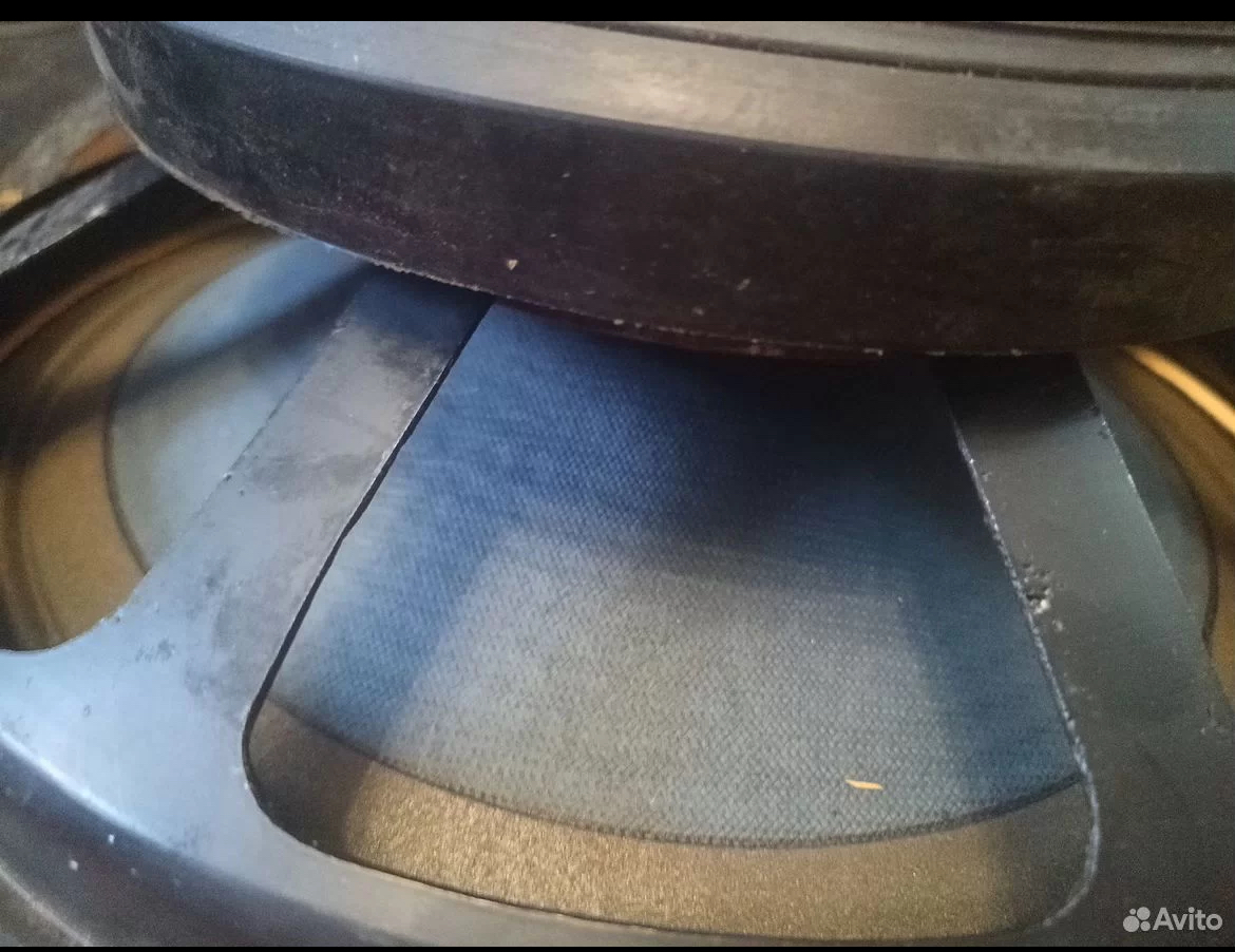

Подскажите что за динамик 15 дюймов.
Вот этот динамик без надписи. Вчера не получилось отправить фотографии, да и редактировать не смог, чтобы в тему добавить фотографии.
    969 KB · Просмотры: 119
    780.2 KB · Просмотры: 123
    1 MB · Просмотры: 121
    970.3 KB · Просмотры: 117
Похож на EVM 15" какой-то, судя по корзине, хотя это не показатель, подобные у многих производителей. Какой-то про динамик. Судя по магниту катушка дюйма 4.
Можете представить характеристики, они у них примерно одинаковые Fs 35-40Гц, Qts 0.2-0.3 Vas 200-250л 40-3000Гц
да, катушка 4 дюйма, плоский алюминий покрытый медью, это так мастер сказал.
Если у него катушка 4", то это мидбасовый, "голосовой" 10" динамик с хорошим захватом средних частот . Оттого там и алюминий в ЗК, и только в один слой - уменьшали вес катушки и ее индуктивность.
Добротность ниже 0,2, полоса выше 100-150 Гц.
Паспортная мощность ватт 200, чувствительность за сто дБ.
Динамик 15 дюймовый
На фотографии не 15" динамик. На ней магнит чуть меньше диаметра рамы.
Стыковочный шов на фланце под диаметр ЗК в треть этого диаметра.

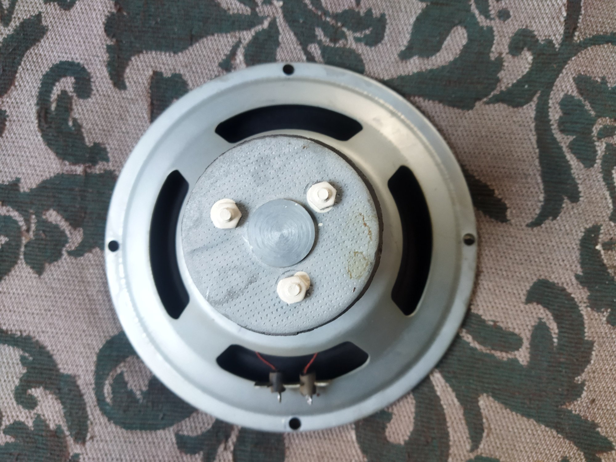

Спрошу здесь - что за динамик на фото (достал из ВЭФ-Радио):
    457.7 KB · Просмотры: 70
Шикарный динамичек, капец, как нравится в ОЯ/щитке. Ежели кобальт не размаґнитился, то размять еґо, и от 60-70Гц может вытянуть + легонькую писчалочку к нему первым порядком килогерц с тудым-сюдым 8-10 и будет ващще зашибись (угу, щаззз, вэчэшек с чуйкой за 93дБ в каждом ґастрономе... угу..., как и таких 4ГД-4). Новодельные гавнамики пролетают.
*) "Дырку" в дифе (ґорло, куда катуха вклеивается) прикройте кружочком тонюсенького продуваемого поролона (чайный пакетик, флизелин на жидком рез.клее (минимум клея), или, ежели сумеете, то флизелин осторожно приварите к дифу "флизелин", как и "чайный пакетик" – вредный совет, без некоторого опыта можно запросто ухайдохать это чудо).
Хороший то он хороший, но любители танцев с бубнами
вваливают ему мощность и по волнам он начинает лопаться\рваться.
Несколько таких видел в продаже.
У показанного - всё нормально.
Надеюсь, попадёт к доброму и аккуратному пользователю.

Китаец однозначно, такие ставили в сценическую аппаратуру первыми были китайские джибели весьма удачные динамики, потом понеслась.
мастера так то хвалят, говорят добротный динамик. 500-700 ватт

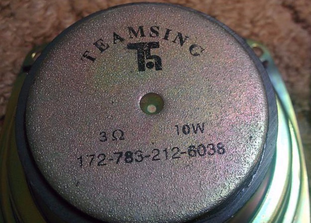

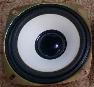

Вот недокумекал, куда прикрутить маленький вопросик, тому сюды. Мож добрые люди поможут.
Притащили реально с мусорки Teamsing (адын штука), 85мм по подвесу, отакэ:
картинки не моё, нарыто потыряно из этих ваших интернетов
КМК, выдран из древней Соньки-балалайки.
Евойные, дынамэга, ТыСы:
Микрофоном на коленке – никаких паршивостей по низу нема, выше середины – ґрусть.
Люди, человеки_pomogi
может кто связывался с такими???
*) Предположительно, в простенькую небольшую 2+1 D'балабаечку на батарейках в кач-ве "типа ны-чы" (по ходу, Хmax довольно большой для такого) + среднепаршивые небольшие ширики, которые ровно тащат до края уха.
;)Тссс.... только ненадоть про "обратно в мусорку", много Кутс, малую чуйкость и пр.цифири, решаемо.
И очень-на не хочется ґородить пристрелочный ящик из картонки для прототипа (не, не буду. Коґда-то давным-давно прототипировал чуток, а сейчас как-то само собой палучаэцца сразу в деревяшку/люминь-композит/ПВХ и пр. картоний с ламинатием).
В принципе, с подобными дынамэгами вазюкался-навазюкался, но именно с таким – не.
smile_20
Для прикомпових мікро-АС чудовий динамік, не варто на нього котити діжку.
Бачив такі і в автоакустиці, яка не врізається в панель, а просто лежить під склом на задній полиці.
