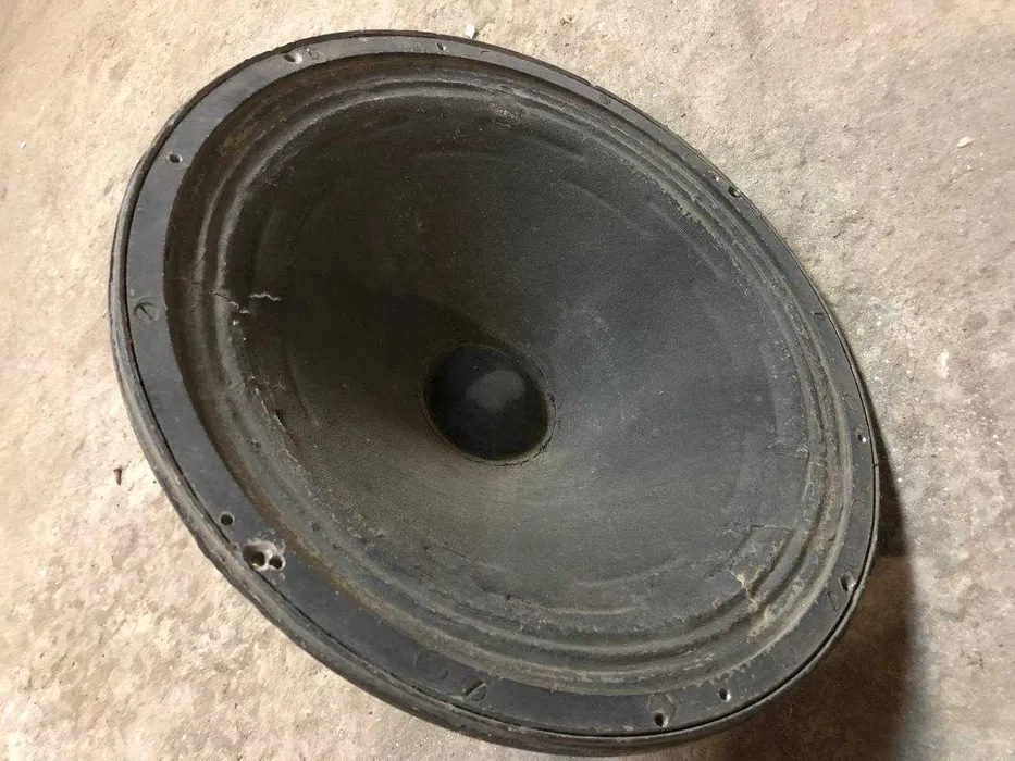

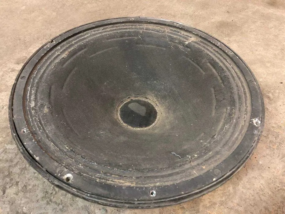

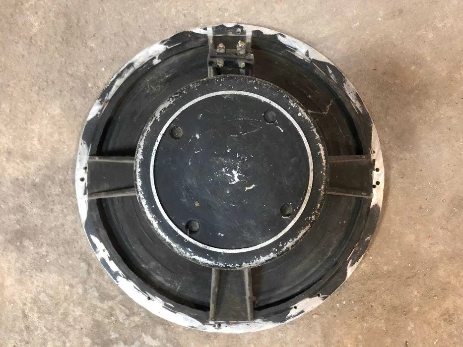

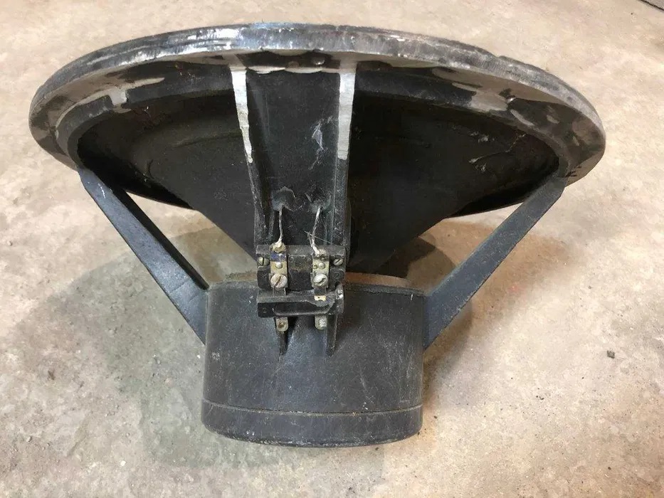

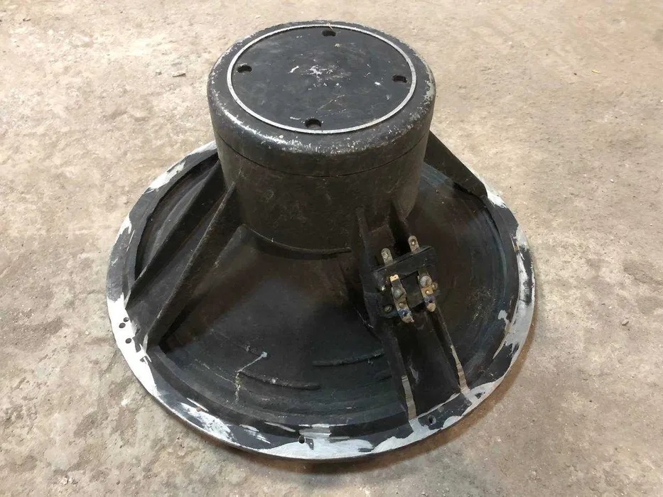

Что это за громкоговоритель?
Пересмотрел все модели, что-то не нашел сходства.
Решение
Замученный 2а-12у4, со срезанной корзиной. Видны следы среза по кругу и попытка выровнять выпуклости. Насверлены нештатные отверстия для крепления. В итоге диаметр корзины уменьшен.
Очень похож на старый БИГ пятнаху (12"???)
Конец 70-х – начало 80-х
у бигов вроде простые рёбра по паре, без связующей полки
на 4 фоте видать доработка жужалой корзины
По размера еще не спрашивал.
Да похож на 2а-12 по раме так точно. Да и диффузор похож, наверное снято 2 кольцо на подвесе, по этому и кажется другим.
не на подвесе, а у корзины снято кольцо,где ставился уплотнитель и были крепёжные отверстия, видимо подгоняли под замену другого дина в АС
И вроде технологично. И литьё без заусенцев, у крышки МС плотное прилегание, Нигде нет перекосов. Спицы ровные и без бугров.
А в общем... Ну почему же они так уёб***но смотрятся-то а?! Хоть новые, хоть убитые как этот, на фото. Сразу в глазах "колёса" известной "фирмы" проявляются.
глубина дифа и высокий магнит определяют, всёж альнико не феррит, в АС нормально выглядит
