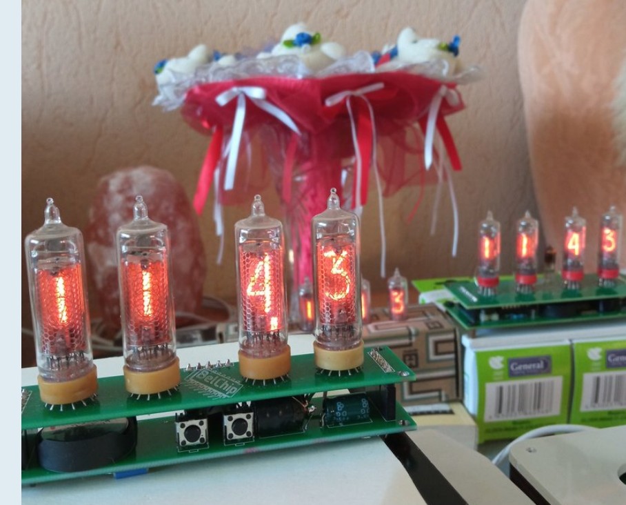

Вот собирал такие. у меня там стоят 4,7 мкф на 400 в. Без нагрузки, т.е. без анода ламп там может быть и больше 400 в, ну или около того.
