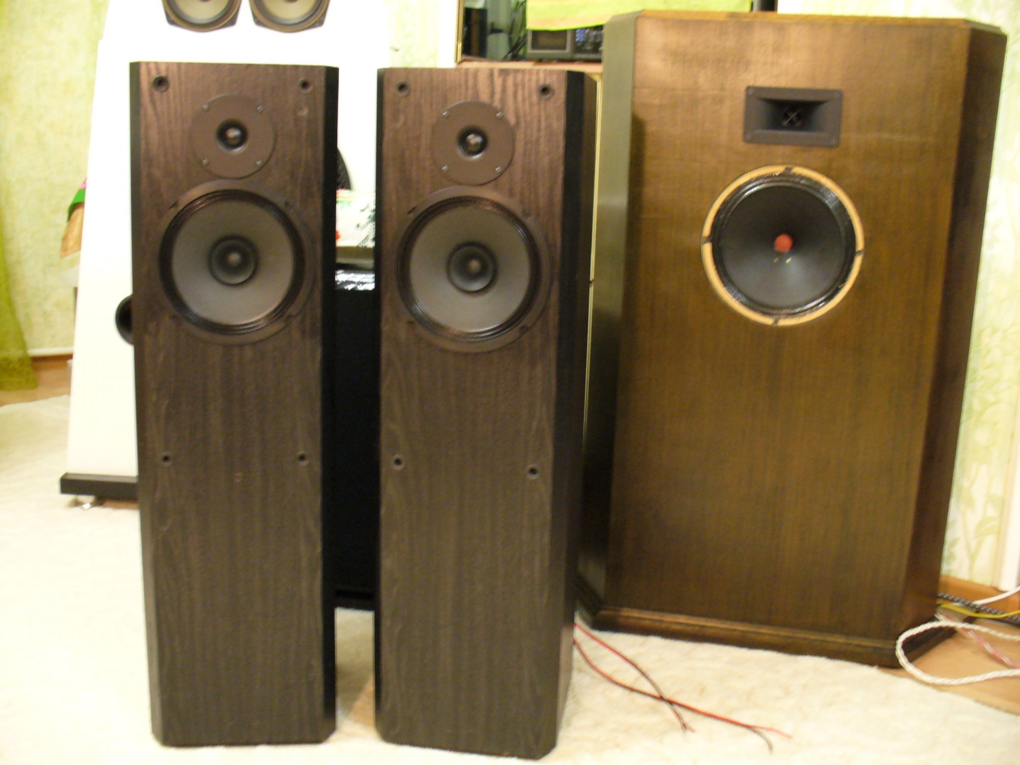

Есть приятель один, увлекающийся колоночным самостроем . До этого накупал всякой лабуды , но попадалось и удачное. И недавно нарыл три бесподобных старинных японских динамика , басовики, с уникальной магнитной системой на куче стержневых кобальтовых магнитов .
Измерил их в просторном ящике- шикардос получился. Отдача аховская, с лету состыковались с рупорным JBL-ем в коробке , фильтры проще некуда, звук королевский. Крепко обрадованный результатом, уехал.
Недавно звонит, приезжай , оцени результат. Приехал, смотрю, слушаю.
Непонятный ужас на экране и в ушах. Торчащая средина и верха, ямища вместо басовой полки, непонятный горб вместо баса. Трындец полный.
Начинаю разбираться, как-то давить уровни избыточной средины и верха, странно все и дико. Ехал не сводить, а чисто глянуть, не накосячено ли чего, мало ли. А тут просто кошмар. Потом вспомнил, вытащил из архива стартовые замеры. Там все ровно и достойно, бас даже с избытком, СЧ без всяких гасилок, общее чутьё под 95 дБ.
А потом всматриваюсь в колонку , а там....... Вместо ящика ЗЯ приличного объема наш знакомый втулил басовик ... в его любимую ОРТу, неширокую и меньшего объёма. В итоге вместо баса куцый убогий огрызок от 50 до 100, дальше дырища до самых 500-800, а уже выше подхватывает рупорный драйвер .
До сих пор в шоке от такой отсебятины, ничем не объяснимой и неоправданной. А ведь уже товарищ пригласил к себе знакомых, включил им звук и важно рассказал, что это Саша настраивал. И кто я теперь после этого ? Ответ знаю. :sick:

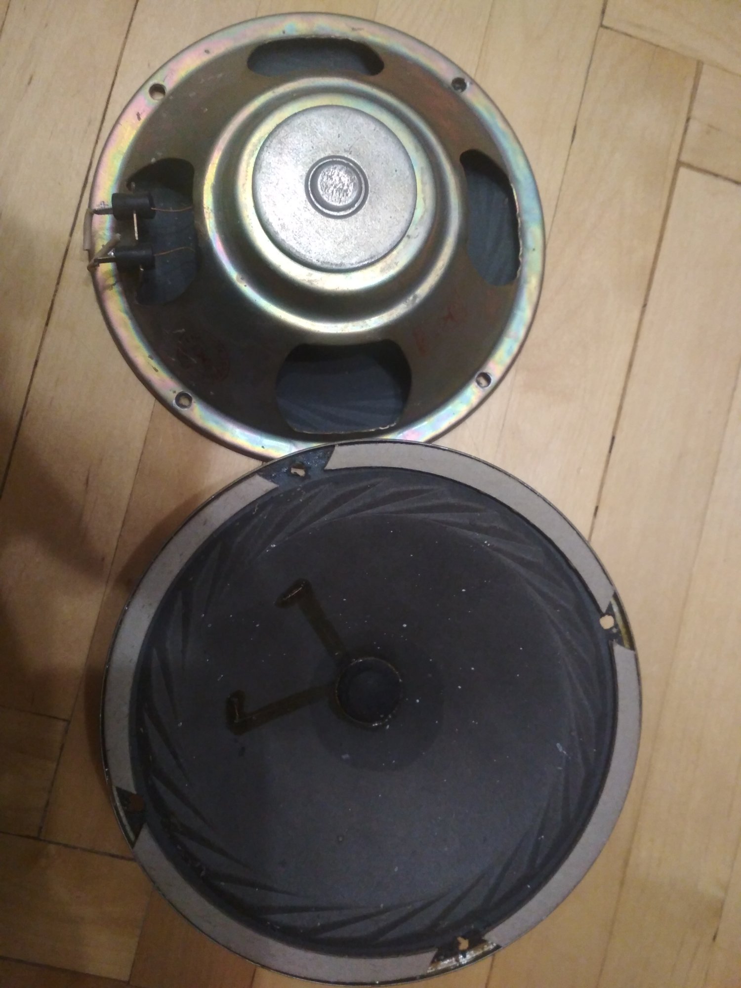

Нашёл у себя ещё пару 5гдш-4-4. Но они не пара к 4гд-35?
Нет, не пара. При несложной доработке 5ГДШ-4 (3ГД-45) много лучше 4ГД-35.
В 5ГДШ-4 перевернув бумажный пз-колпаччёк впуклостью наружу, и чуток пропитав около него диф, – получите и неплохие верха. А прогерленив тангенц.подвес, плюс лёгкую ПАС на окна корзины – получите ровненький красивый мягкий звучёк.
А 4ГД-35 засуньте в... подобие НЧ, дополнительно подперев 5ГДШ-4 снизу (некоторые 4ГД-35 и от 60-ти могуть)

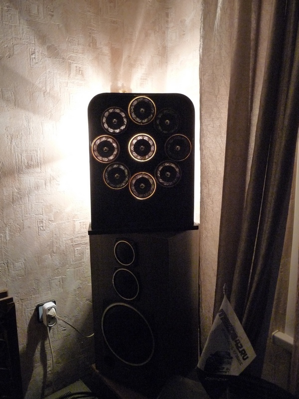

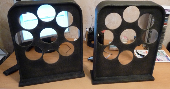

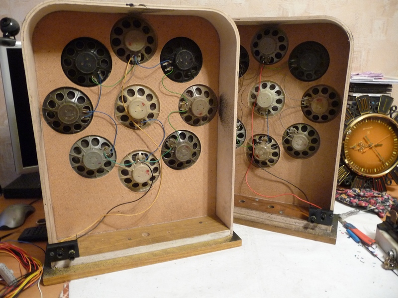

Забавлялся с 5ГДШ-4 на картонке. 4 динамика по квадрату впритык друг к дружке (аки "четвёрка резвых"), по центру между ними маленький пищ БМВ.
...Буду делать в дереве плоский ящик оя-пас. А вот чуйки БМВ-пища не хватает, а хотелось бы прибить четыре интерференционных верха от 5ГДШ.
Идея суперская. В центр можно поместить автозвуковой твитер с пулькой , там под сотку дБ на ватт отдача. И есть Пи-Аудио РНТ -407N на титане\неодиме, давление выше на 3 дб от прежнего пластикового купола и феррита обычной Пишки 407 й
Но есть простое решение, выровнять баланс " четверки оборзевших телепузиков" катушкой, в итоге на частоте стыка получится отдача на уровне обычного ВЧ купольника или конусника . Заодно от интерференции избавиться с гарантией.
В любом случае, на 5ГДШ-4 нужна катуха 0.4-0.6мГн, иногда и до 1мГн, и параллельно ей небольшие RC, + шторки на окна.
В центр можно поместить автозвуковой твитер с пулькой... Заодно от интерференции избавиться с гарантией.

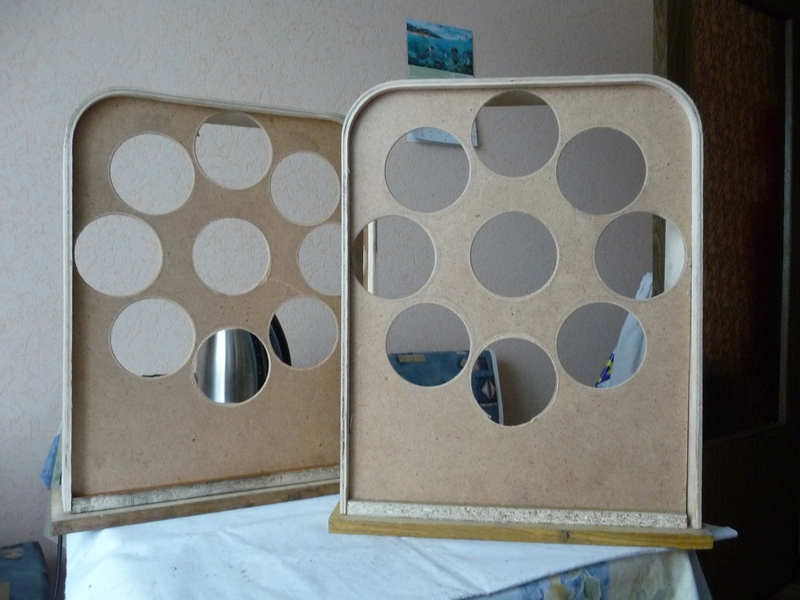

Только отсутствие нужного твитера тормозит поделие. Сам плоский оя-коробок и 8х5ГДШ-4 готовы.
Ящик от письменного стола. Когда-то забавлялся с ними и 4" ШП.
Гы-гы-гы...
Таки да – обечайки от подстолешницы (или магазинные витринки какие были???) – прямоугольники размером 70х50см, глубиной 10см.
Таки да, – обечайки от стола (или витринки какие были???)

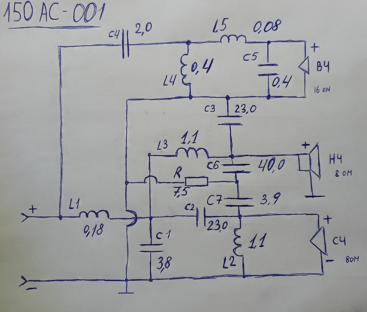

Спрошу и тут тоже. Есть у кого график импеданса 100ГДН-3 _molitva Ожила тема 150 АС-001 «Корвет» – анализ фильтров . Там весёлая схема засветилась типа
Я-то вижу, что номинал катушки L3 рассчитан на нарнийском калькуляторе, но доказать не могу )))

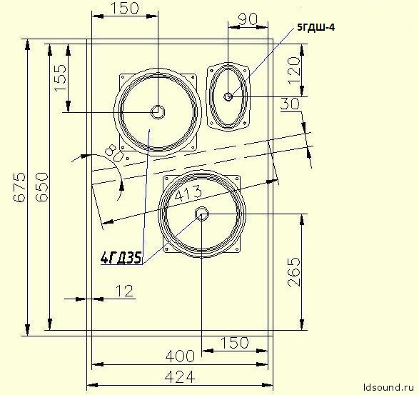

Андрей, поправьте, если не правильно понял. Я использую в щите пару 5ГДШ-4 + 4ГД-35. 4ГД-35 обрезаю верх катушкой, 5ГДШ-4 отдаю и ВЧ. В таком случае пищаль вообще не нужна?
Расскажите подробнее, если можно.

Подскажите, пожалуйста, по такому вопросу. На сколько я понял, Александр Лукин создал неплохие ОЯ на паре 4 ГД-35 + 4 ГДШ-3-8. Судя по графику, картина получилась довольно приятная.
Получается, он спас ситуацию использовав 4 ГДШ-3-8 вместо ВЧ динамика?
Именно эту конструкцию я пытаюсь повторить. Единственное, делаю вместо ОЯ - щит без боковин.

А как быть с сопротивлением? Оба дина на 4 Ом. Или можно использовать пару последовательно соединенных 4 ГД-35 + 5ГДШ-4 с согласующим трансформатором? Александр Сергеевич мне давал схему намотки для 3 Ом пищики Блаупункт, все спелось отлично.
Тогда схема остается прежней, но вместо рыбки устанавливаю 5ГДШ-4?
Или же 2 дина 4 ГД-35 перекричат один 5ГДШ-4?

Простите, но искренне полагаю, что 400 мм ширины маловато будет. У меня такие панели для авто ШП Альфард. И то ширины мало, хотя оформление --ЗЯ. Надо 500 мин.
Я не знаю как делаются расчеты размеров ОЯ, понимаю, что тема спорная. Полагаюсь на советы опытных "щитоделов". В ОЯ боковины увеличивают площать панели, на сколько я понял.
Собственно говоря, Вы на моë мнению не смотрите. Часто делают из того, что в наличии есть. Просто преимущества широкой панели заметны при прослушивании. Гири из дерева размером 600х670 тяжеловаты и для покупки (таскать по магазину) и для перемещения по комнате
боковины больше 10см не делайте будет ведерный звук а лучше 5,,,7см
