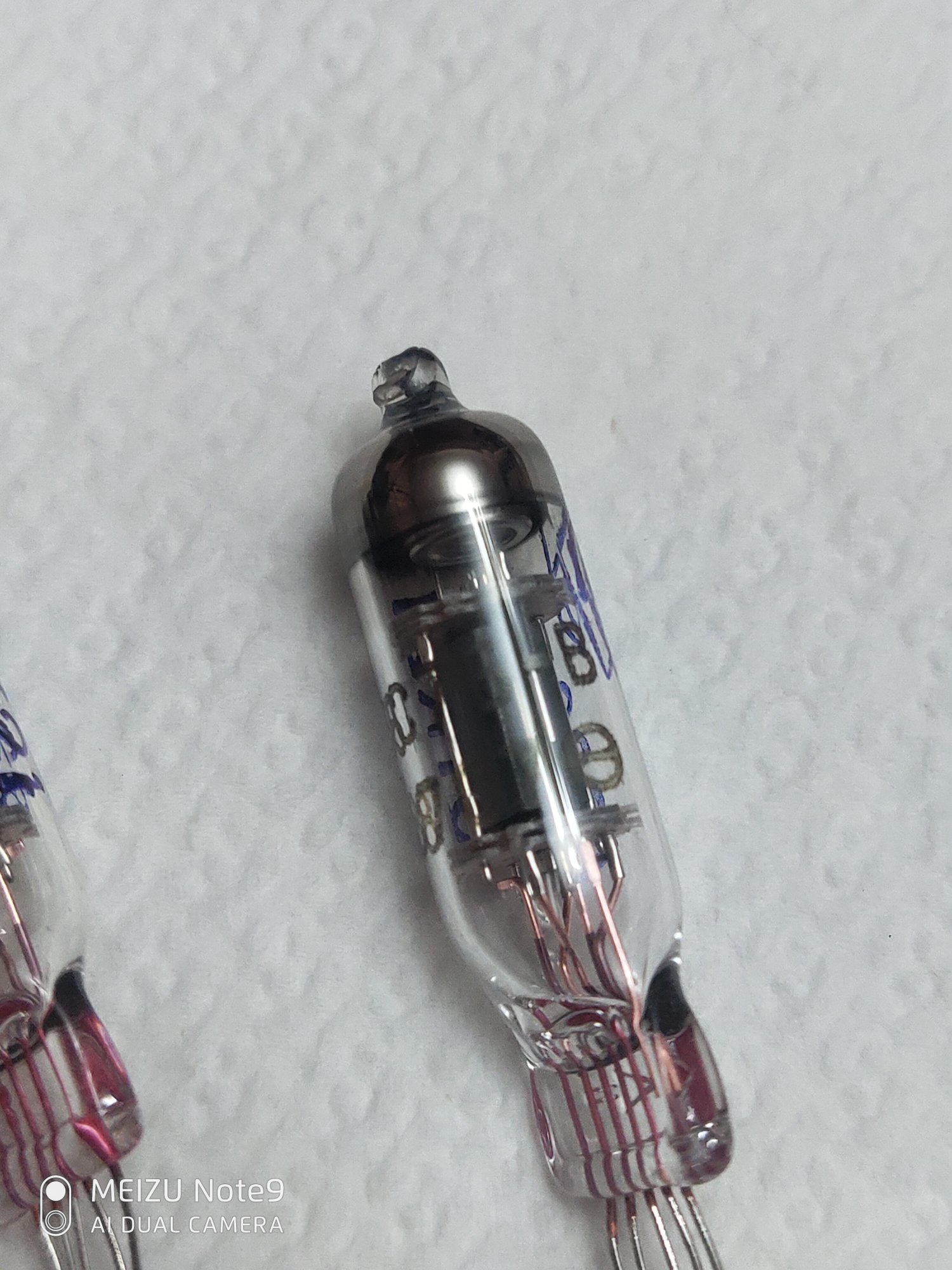

И геттер другой. У Б-Р баллон прозрачный, У Б с напылением.

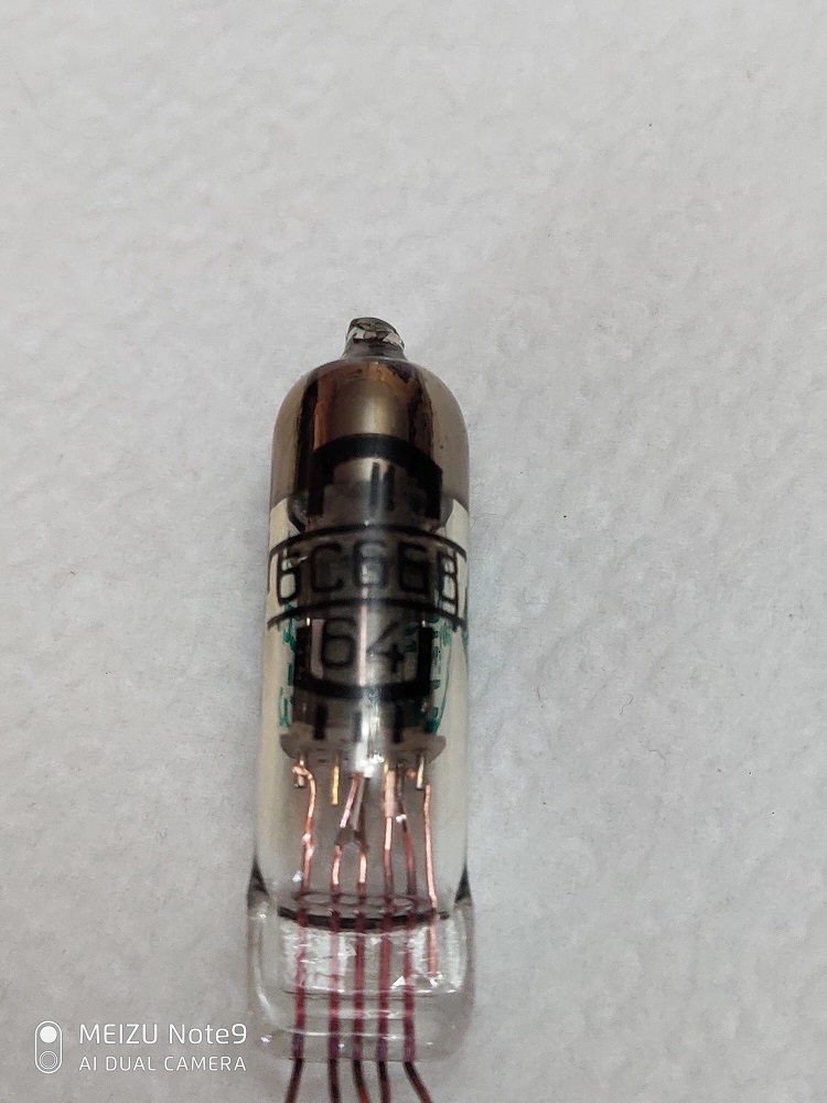

А такую маркировку кто встречал?
    234.6 KB · Просмотры: 135
Ну и год производства такой, что в то время мало кто о них слышал.
"Паять лампы" было расхожей проверкой салаги, пришедшего из училища в ремонтную мастерскую на работу. Ржали над тем, кто их паял. Как и просьба "принести ведро пара" в инструментальном цехе, или принести "ведро ртути" на химпроизводстве.
Значит учебная..._hm_

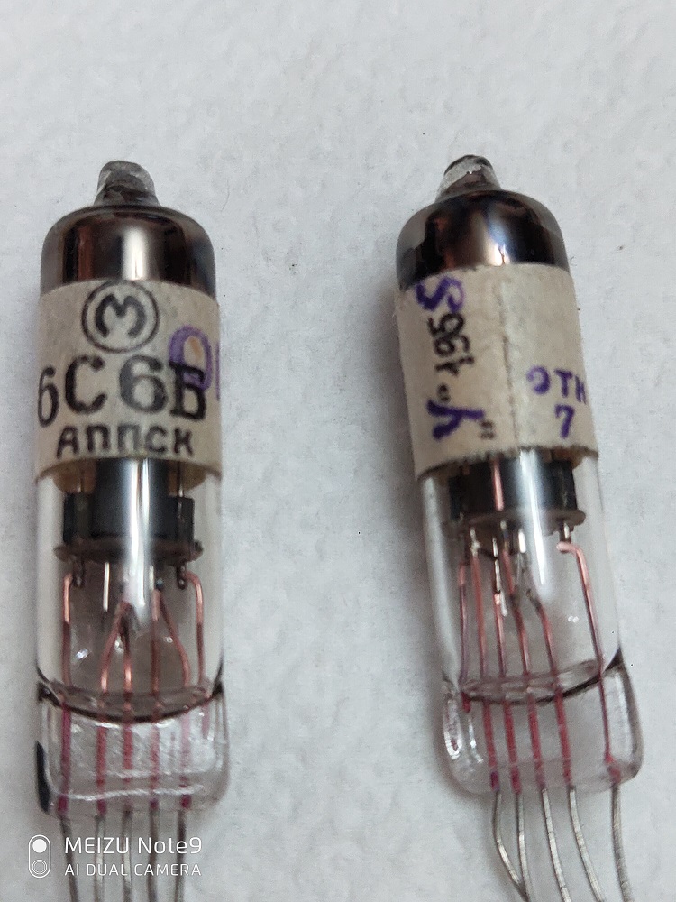

А что за завод с такой маркировкой?

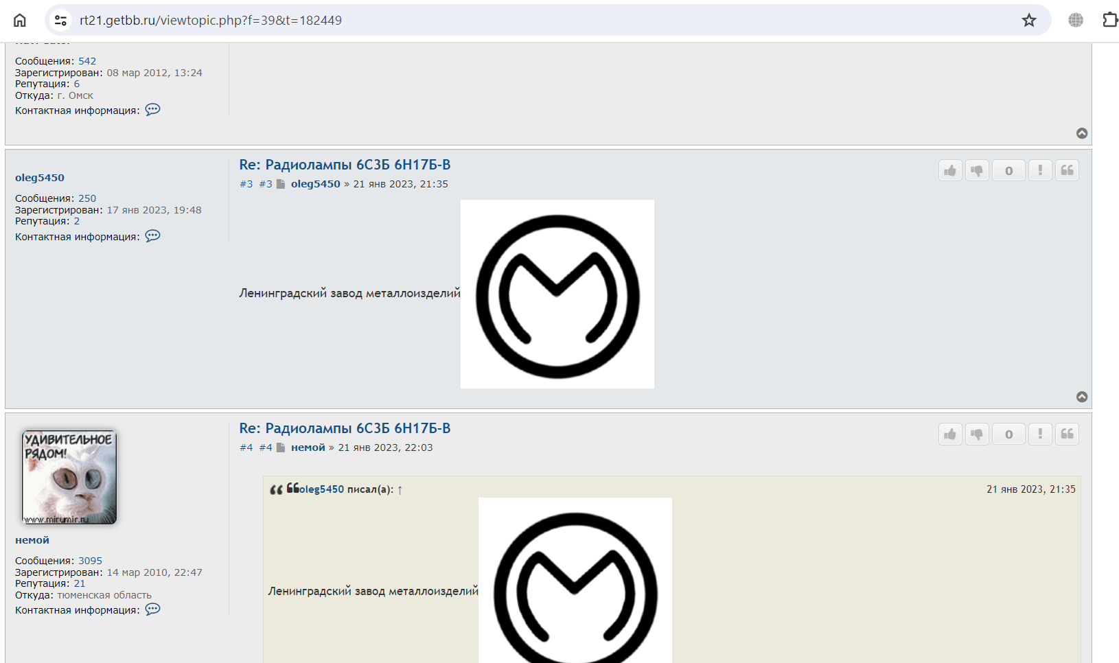

тут немного обсуждений по теме...
Вопрос возник потому что есть например 6С7Б тоже не МЭЛЗ... значит дроби делали несколько заводов, я и хочу узнать какие...
    378.4 KB · Просмотры: 115
Лампа с лентой с типом наискось - старый логотип Орел (Фрязино в 1935-1937 имел тоже лампу, потому и перепутал, но с буквами РГ).
Кирпич (как там - Инь-Янь без этих самых?) - Орел.

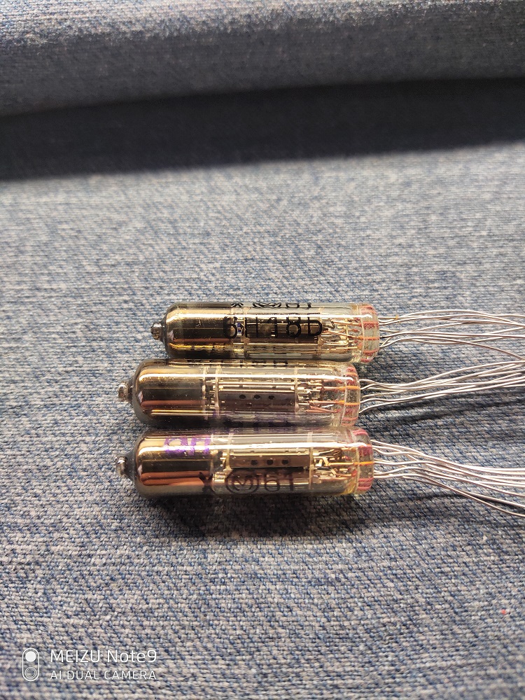

Всем привет! На выходные прикупил 6Н18Б и при рассмотрении обнаружил блестявые аноды, похоже на циркониевые...
Кто встречал такие у дробей?
