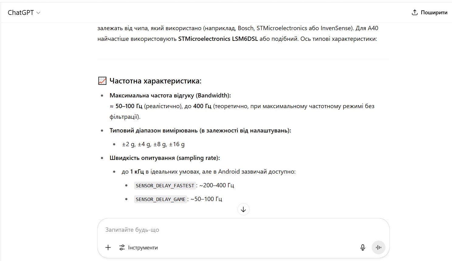

Оба-на. А что, встроенный аксель-Неронометр имеет быстродействие 1 мс/цикл измерения? Оно ему надо, в телефоне? Ничего себе.Вибрацию через акселерометр
Та глюки проги.А вот с биениями так и не понял
Мерно подскакивал, резонировал собственными потрохами, включая сам акселерометр (у акселерометра есть СВОЯ частота резонанса! Он - резонансная система второго порядка, со всеми выгребающими!)Телефон лежал на верхей стенке ящика
Та без разницы...повторял несколько раз
Николай, не вьіе...Логика!
Та глюки проги.
Мерно подскакивал, резонировал собственными потрохами, включая сам акселерометр (у акселерометра есть СВОЯ частота резонанса! Он - резонансная система второго порядка, со всеми выгребающими!)и подсвистывал дырочкой в правом боку.
Та без разницы...
Скорей всего, но бьіло интересноДумаю, это 99% игрушка
Ок... А как быть с прикреплением к стенке в одной точке? Ложить тел на маленькую полусферу из пластмассы?Подружка подсказала параметрьі датчика
