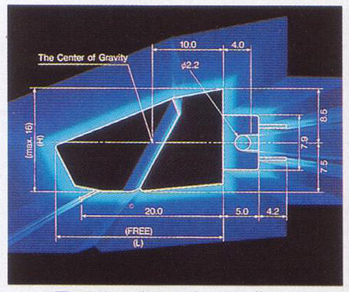

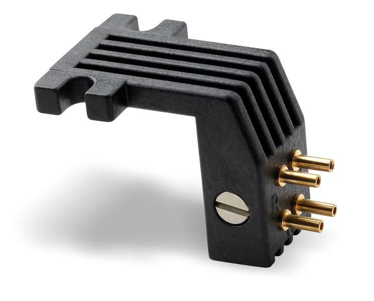

Добрый день!
Судя по (теоретическому) существованию таких переходников, кто-то задумывался об установке P-Mount ГЗМ на тонарм с нормальным посадочным местом:
А я бы хотел попробовать заменить T4P ГЗМ в P-Mount тонарме на нормальную.
Не могу найти сведения о размерах T4P, в частности, - о расстоянии от кончика иглы до заднего фланца ГЗМ, о шаге контактных штырей, и тому подобных подробностях.
Буду благодарен за подсказки.

Пока нашёл только общий (но важный) рисунок, осталось узнать расположение контактных штырей:

Как я понял, правда кому-то глаза колет, по этому удаляют сообщения. Но мне не сложно повториться...
Не нужно заниматься ерундой и пытаться приколхозить на тонарм T4P картридж со стандатрным креплением, ничего путного из этого не выйдет. Картриджи T4P найти не проблема ,и иголки к ним тоже. От дешманских сфер, до дорогих многорадиусных SAS и Шибат.
