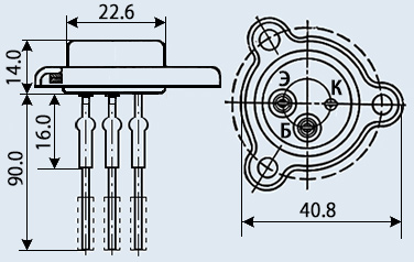

Тип корпуса: КТЮ-3-18
Масса транзистора не более 37 г с наконечниками выводов и не более 48,5 г с крепежным фланцем.

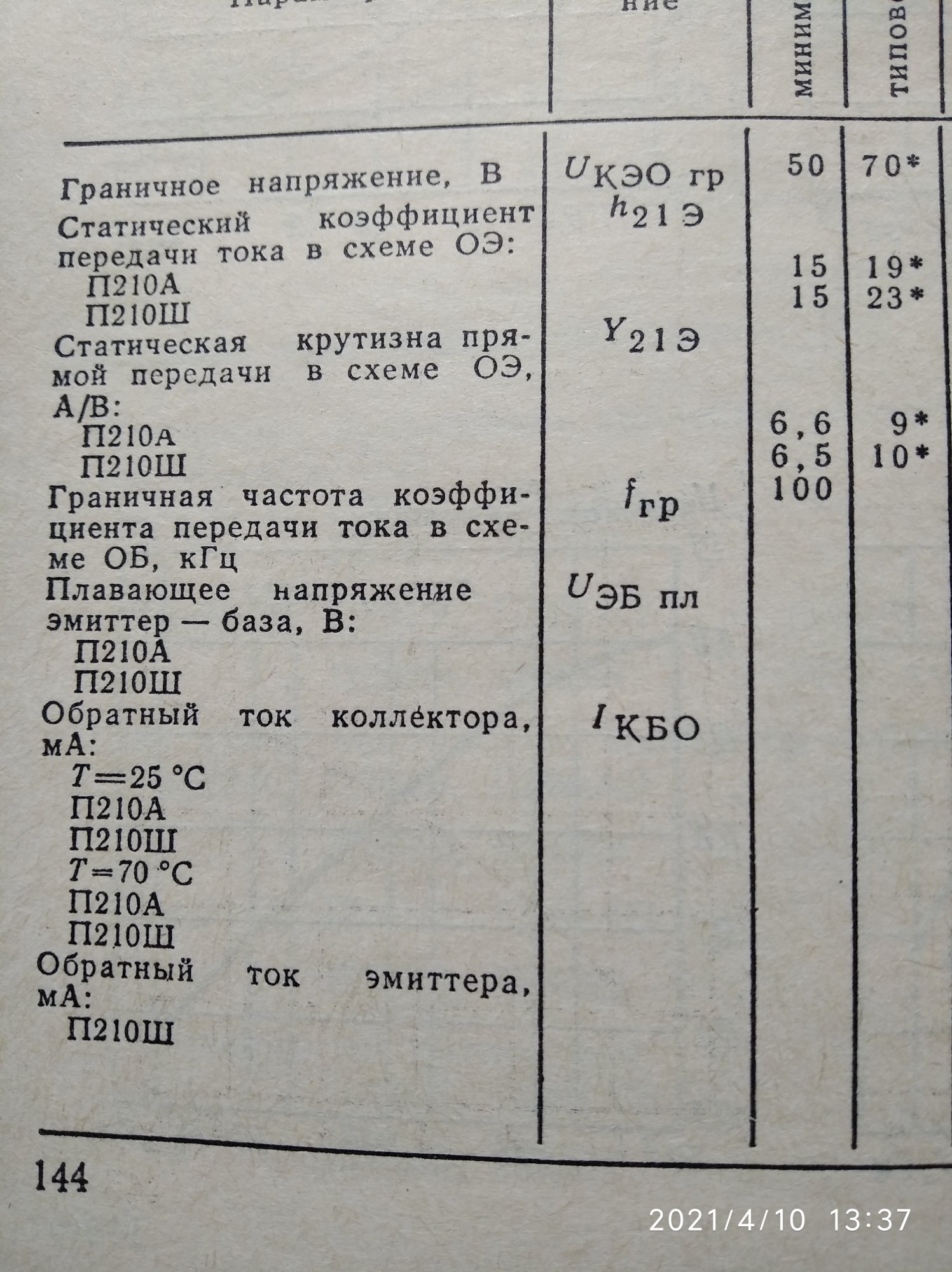

Основные технические характеристики транзистора П210А:
Структура транзистора: p-n-p
Рк т max - Постоянная рассеиваемая мощность коллектора с теплоотводом: 60 Вт;
fh21э - Предельная частота коэффициента передачи тока транзистора для схем с общим эмиттером: не менее 0,1 МГц;
Uкэо проб - Пробивное напряжение коллектор-эмиттер при заданном токе коллектора и разомкнутой цепи базы: 65 В;
Uэбо проб - Пробивное напряжение эмиттер-база при заданном обратном токе эмиттера и разомкнутой цепи коллектора: 25 В;
Iк max - Максимально допустимый постоянный ток коллектора: 12 А;
Iкбо - Обратный ток коллектора - ток через коллекторный переход при заданном обратном напряжении коллектор-база и разомкнутом выводе эмиттера: не более 8 мА;
h21Э - Статический коэффициент передачи тока для схемы с общим эмиттером в режиме большого сигнала: более 15

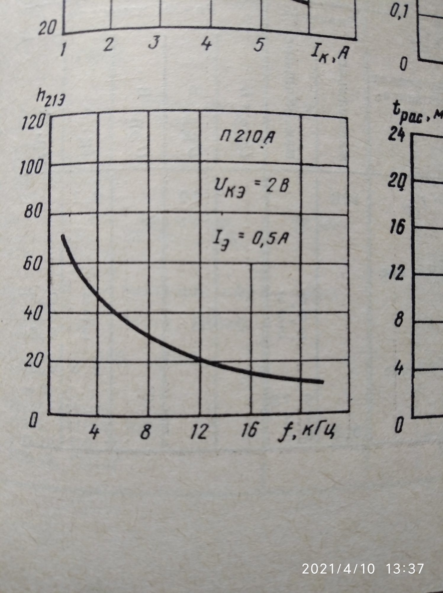

Все правильно. кроме Fh21э. Никаким образом не 100кгц с общим эмиттером. Ему бы цены не было в усилителях.
Хорошие транзисторы. Ставил их в блоки питания на большие токи. Не горели ни разу.
Предназначены для применения в переключающих устройствах, выходных каскадах усилителей низкой частоты, преобразователях постоянного напряжения.
По факту годятся только для силовых низкочастотных устройств, как стабилизаторы напряжения выпрямителей 50 Гц.
Думаю, ошибка, должно быть с общей БАЗОЙ.
