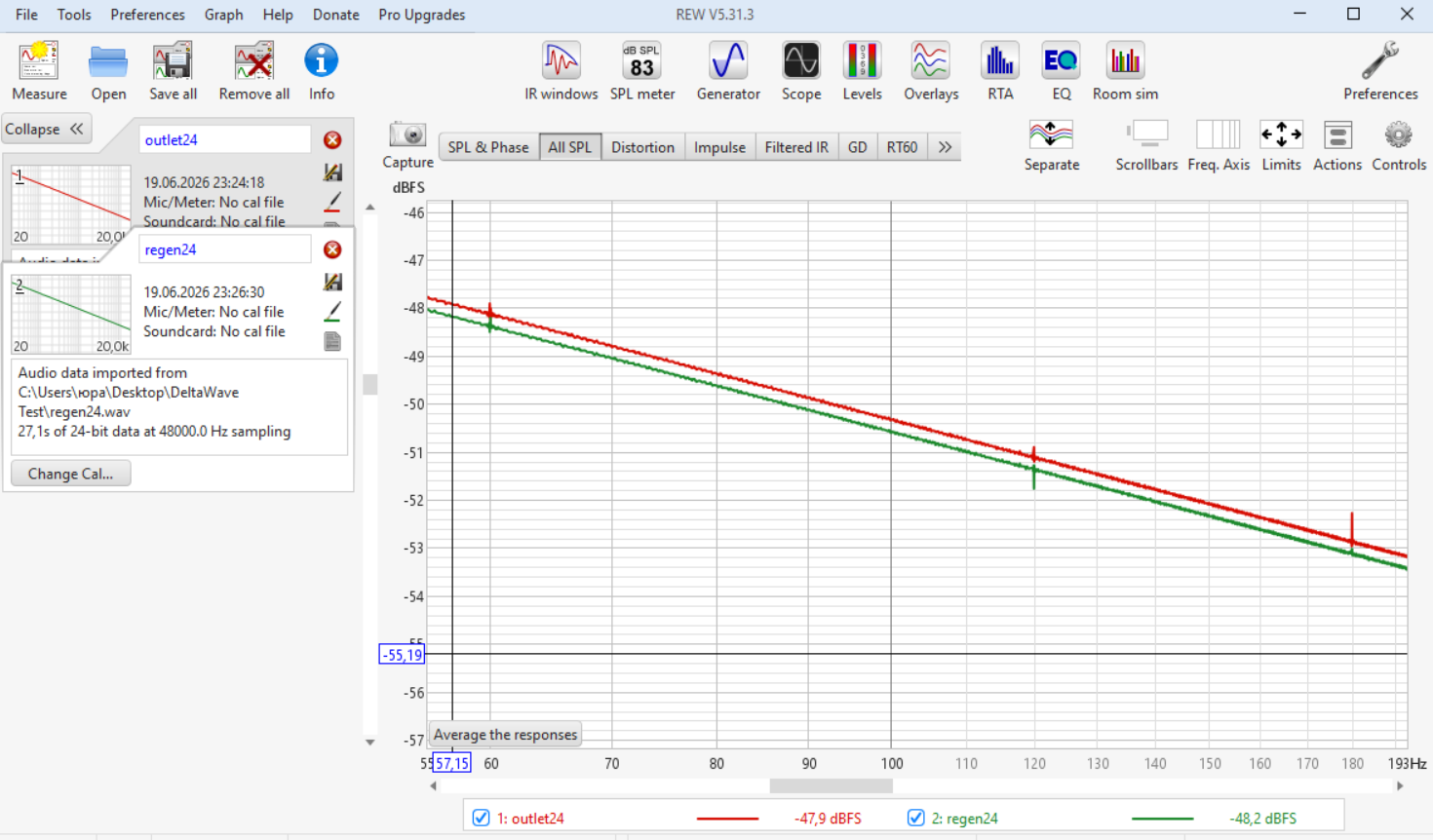

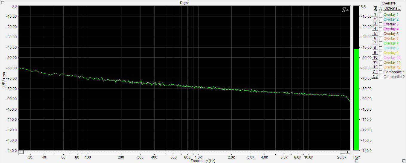

Целью теста является определение наличия или отсутствия влияния регенератора на звук.

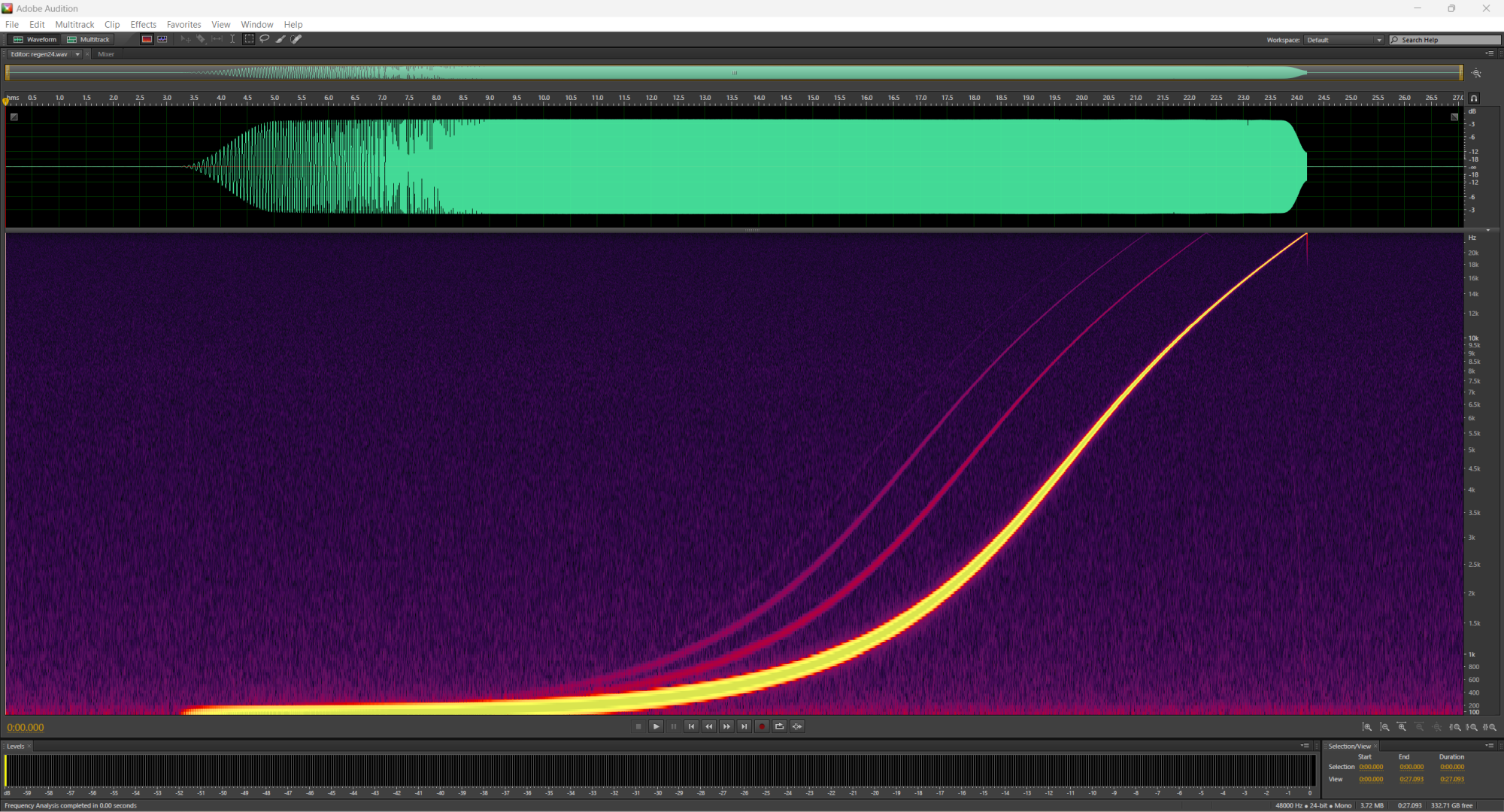

Свип файл сгенерирован в REW: 1MMeasSweep_20_to_24000_-12_dBFS_48k_Float_LR_refL.wav
Файл проигрывался в Foobar2000, сигнал снимался с эквивалента нагрузки и записывался
программой ocenaudio.

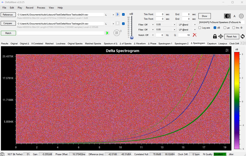

Методика
- усилитель включён напрямую в сеть, записывается файл "outlet24.wav"
- усилитель включён в сеть через P300, записывается файл "regen24.wav"
- оба файла загружаются в программу DeltaWave Audio Null Comparator и сравниваются.
Результаты теста

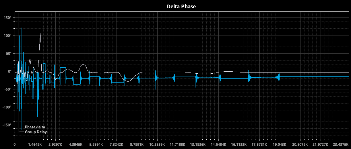

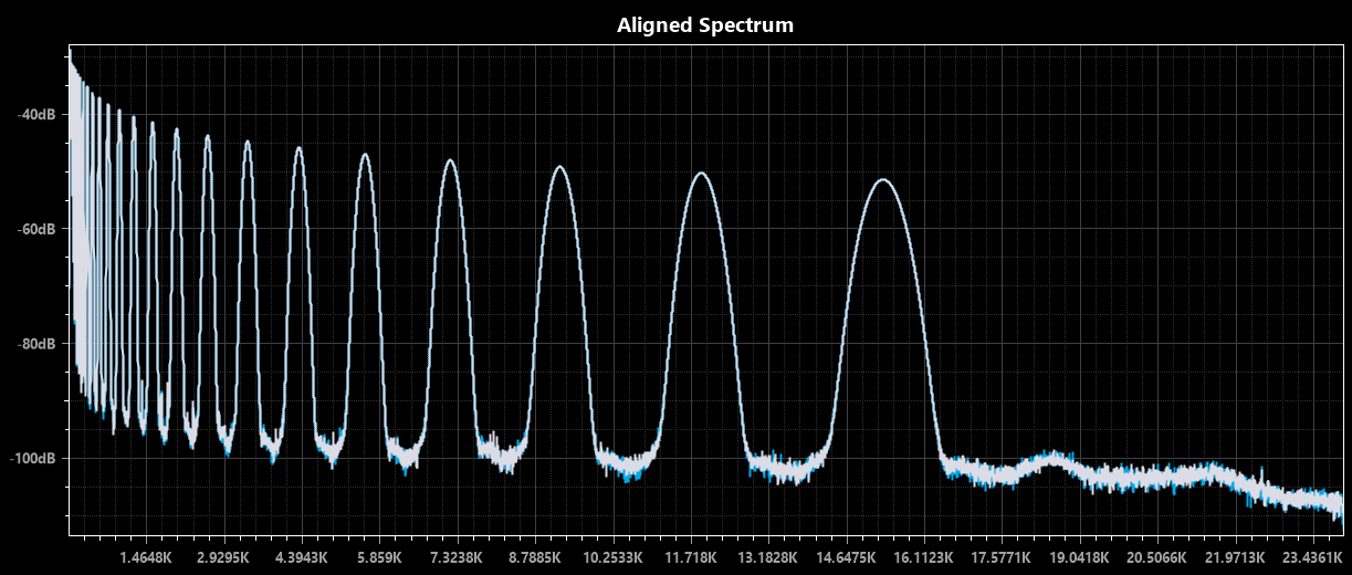

DeltaWave показывает много разной информации, под спойлером примеры картинок.

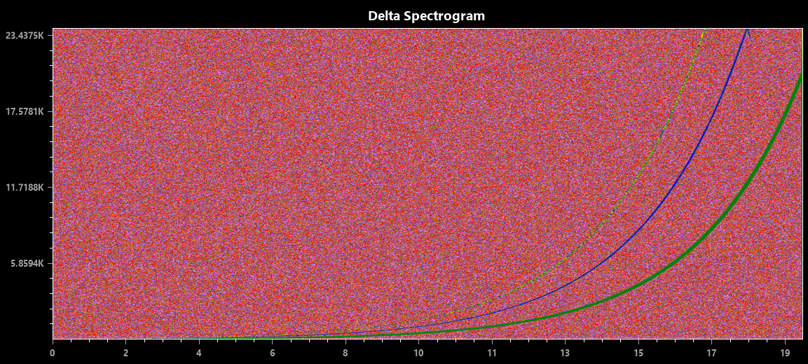

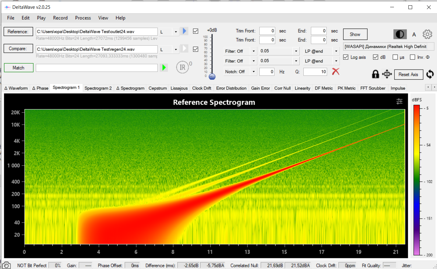

Интересующая нас картинка вот эта:
Расшифровка
- по оси X время в секундах, по оси Y частота в герцах
- цветовой фон это интенсивность (уровень) разностного сигнала после вычитания
- Чем ярче и плотнее цвет, тем сильнее различие между Reference и Compare на частоте в момент времени
- Красный/розовый фон по всей площади говорит о том, что различия присутствуют практически по всему спектру на протяжении всего свипа
- Плавно загибающиеся линии это траектория логарифмического свипа основной частоты и её гармоник
- в цифрах: разница довольно значительна, она составляет -42.07 дБ

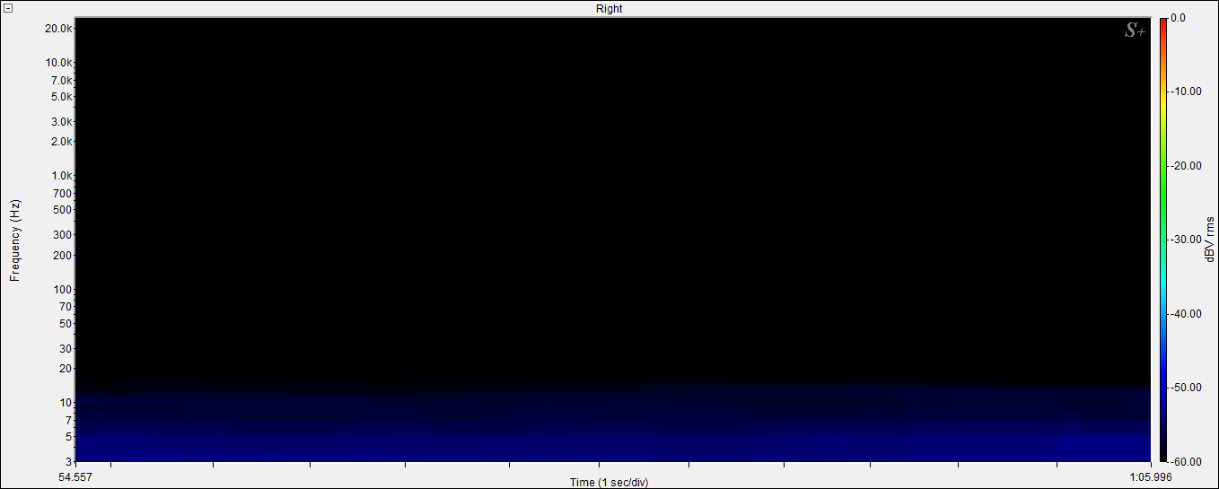

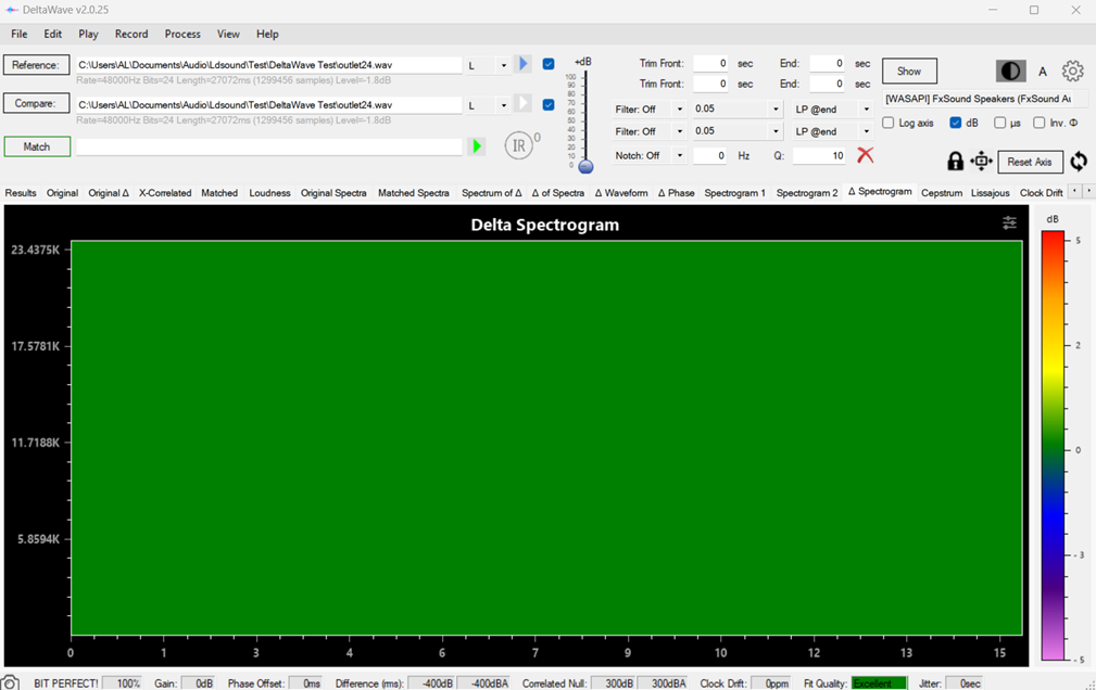

Контрольный тест
В Reference и Compare загружен один и тот же файл outlet24.wav
Расшифровка
Цвет обозначает уровень разницы:
- Ярко-красный / розовый = сильная разница (высокий уровень delta).
- Тёмный / чёрный = очень маленькая разница.
- Зелёный = разница ниже порога отображения спектрограммы. Это самый низкий уровень на цветовой шкале DeltaWave,
он означает что различий нет или они исчезающе малы, уровень ниже -140дБ.

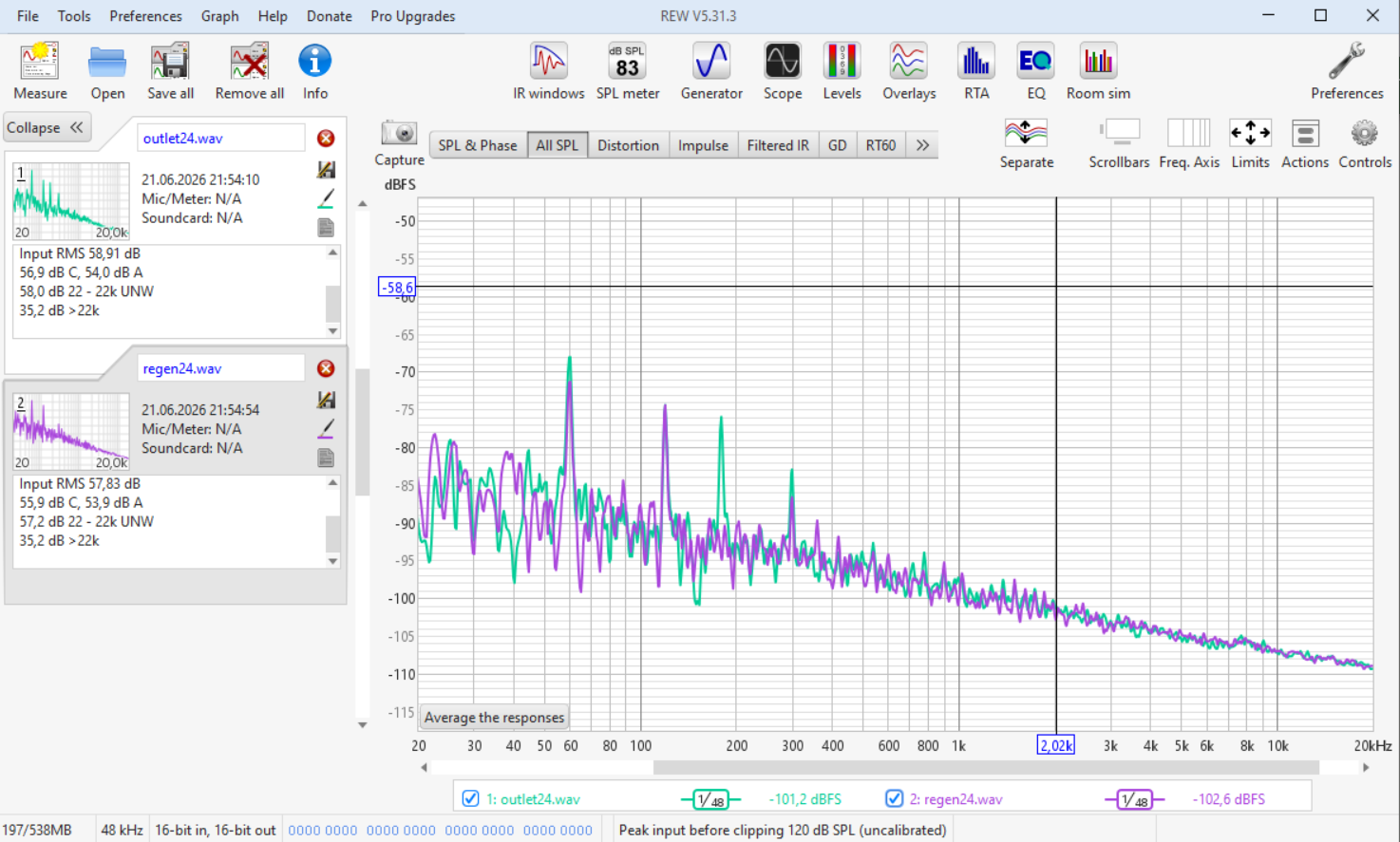

Вывод:
Регенератор заметно влияет на звук.
Важно отметить, что он не меняет тональный баланс, например, и вообще не делает из плохого звука хороший.
Но он заметно проясняет общую звуковую картинку, по субъективному впечатлению как будто "промывает стекло".
И в этом смысле он делает звук лучше.

Результати сексперименту свідчать лише про те, що у бідолахи піддослідного підсилювача все погано з PSRR.
Висновок простий: підсилювачі подібного типу непридатні для високоякісного звуковідтворення.
Для отримання цього висновку подібні експерименти також не потрібні.

Мне стало интересно, хоть кто нибудь сообразит как это работает, в чём суть методики?
Подскажу: не имеет значения какой усилитель и насколько он плох или хорош.
Критически важно соблюсти неизменность условий записи файлов. Меняется только один компонент тракта и это может быть что угодно, хоть "золотой предохранитель".
Довольно странное мнение о своих коллегах. Что тут может быть непонятного? А вы сами-то хоть поняли? Если поняли, тогда прогоните по этой методике ваш самый лучший усилитель, ваши самые что ни на есть лучшие колонки, да и предохранитель не мешало бы прогнать. Вот тогда и поговорим... А по поводу сетевых гармоник Витамир вам уже ответил. И я повторю. Дерьмо ваш усилитель вместе с источником питания, если они позволяют сетевым гармоникам влиять на усиливаемый сигнал. Но видимо сейчас такие усилители в моде. А как же? Разницу в проводах на хороших усилителях не услышать, а на дерьме пожалуйста! Готовьте ваши денюжки и все у вас будет чики-пуки. Это первое. А второе, это вам тоже Юрий сказал. Определитесь с критерием субъективной заметности искажений и всякого рода помех. А то ведь скоро влияние пятен на солнце оценивать будете. И не воспринимайте мой тон, как назидательный. Может я и не прав, но возмущен и высказываю чисто свое мнение. Мне непонятна и ваша позиция. Вы как-то и с аудиофилами и с технодрочерами одновременно. Две крайности. Но мне ближе здоровая логика и трезвый скептицизм.
