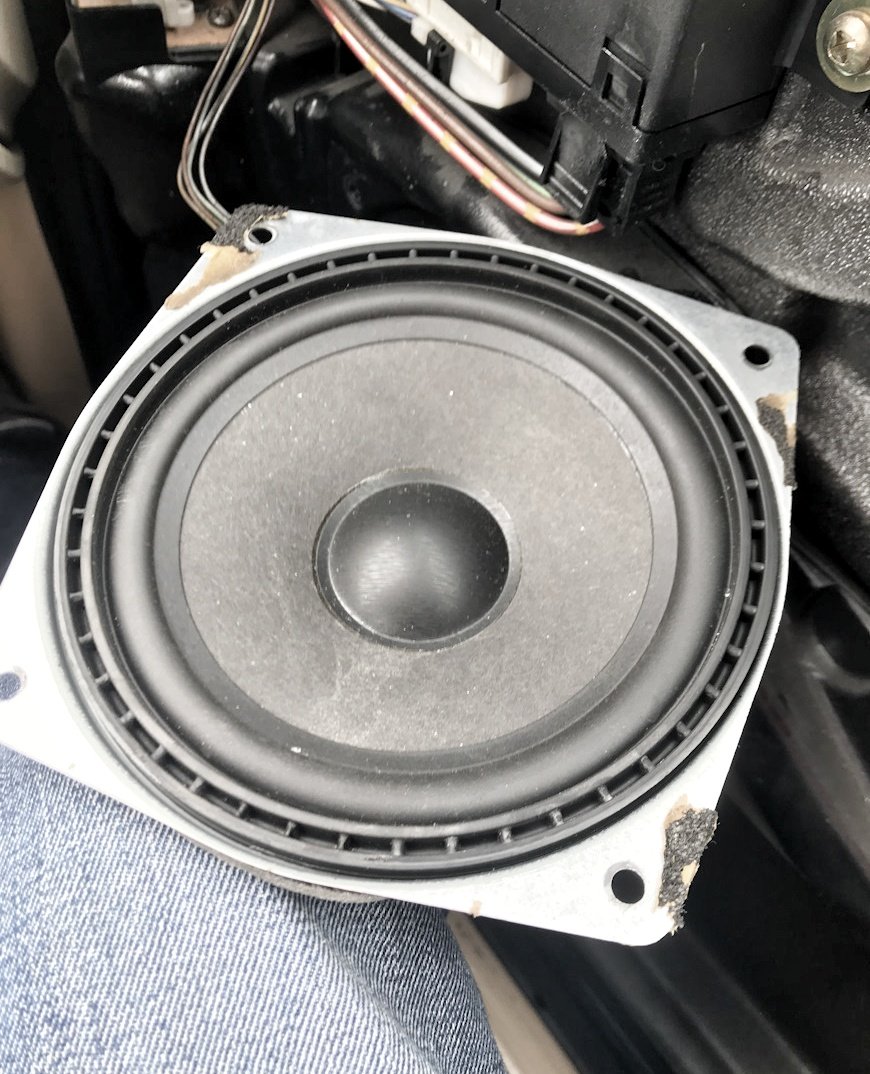

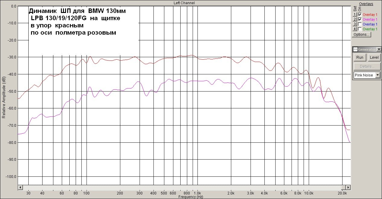

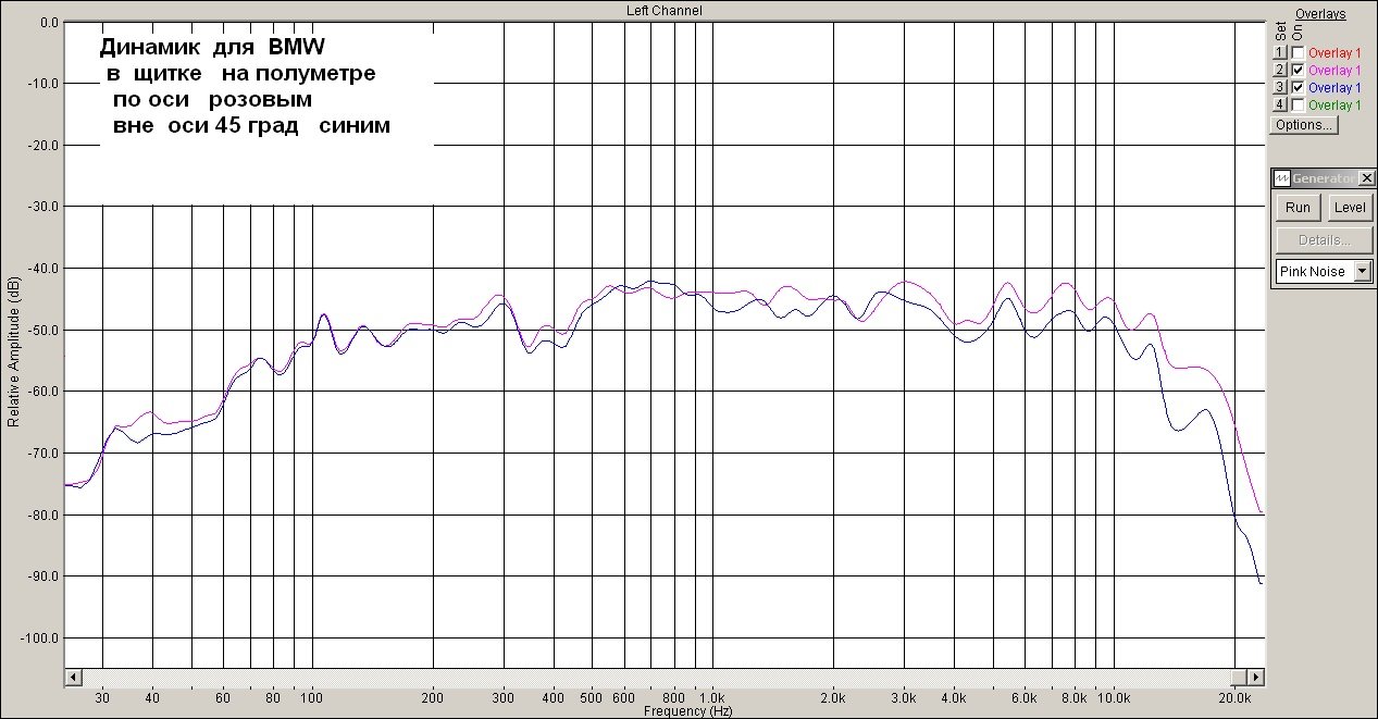

15,104
Прислали пару динов , сделаны в Венгрии для BMW E39 , они на 4 Ома 130 мм.И под замкнутый объем. Не фриэйрные . АЧХ Ровная, звук роскошный, приятный, сбалансированный, практически ненаправленный. Удовольствие. Добить их маленькой 19-мм пищалочкой с Озона- супер будет.
Измерены на крышке из картона , 30 на 40см
Как замена всяким недосредникам типа 15ГД-11 , дины есть на Avito по 1000р, так сказал владелец динов.
    114.2 KB · Просмотры: 0
    115.8 KB · Просмотры: 0

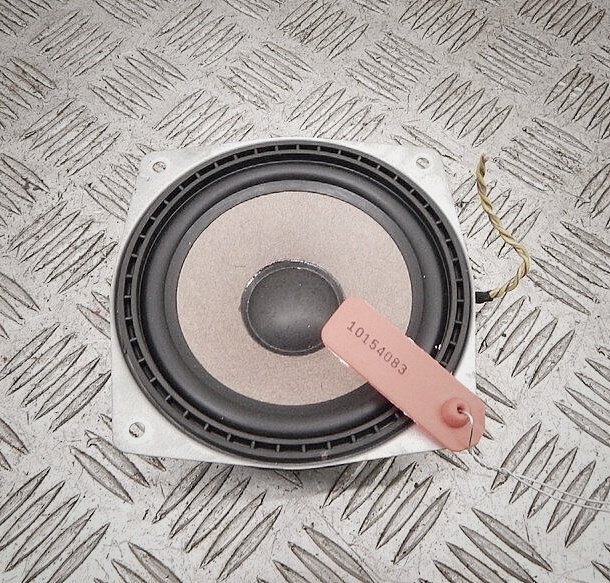

бумага+резина. Не ппу. Утром сфоткаю.
для BMW E39... Что-то знакомое...
Так это же NOKIA LPT-130/LPB-130 (!!!)
*) Шикарные дины. В дымоходе Рогожина или в классической TL с пищиком BMW +like (ващще за...шибись!)
Делали несколько мануфактур в разных странах. Больше всего зашёл германец от ITT, но и от иных люксово ващще.

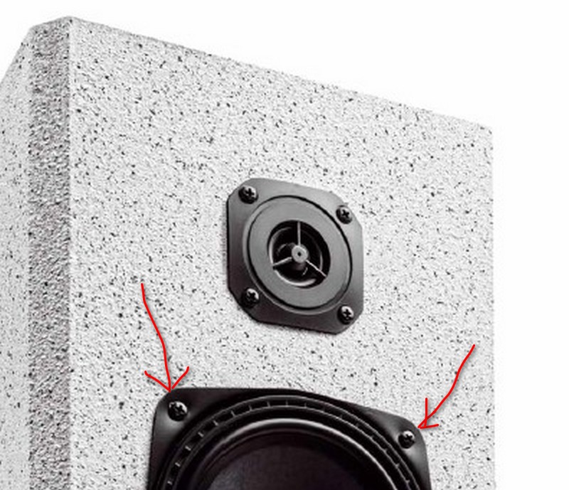

Единственное замечание...
Чтобы не выглядело по колхозному
А я попадал на такое. Верней сам так делал.
Чтобы исправить такой косяк или не делать его вовсе - нужно сделать плотную проставку под корзину повторяющую контуры корзины. Для 4" головки я заказывал проставки на 3D-принтере. Не было бы его - вырезал бы из ДВП.
Для заказанной на принтере проставке можно предусмотреть кольцевое углубление со стороны корпуса.
Такие мои пожелания.

Немного непонятно. В чём "колхоз"? В том, что винты деформировали корзину динамика? Или что-то другое? Можно фотку как должно быть "по рыцарски"?
Да. Именно это! Всё шикарно, а уши корзины продавлены. Если обратиться к феншую - это отвратительно смотрится на общем фоне. Лично я в первую очередь увидел эти вмятины. Потом остальное.
