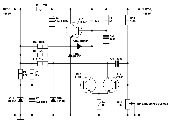

Для работы тетродов типа гу-72, гу-74 и подобных используют стабилизаторы экранного напряжения. Для уменьшения динатронного эффекта схемы используются параллельного типа. Некоторые плюс с ограничением максимального тока. В однотактном тетродном усилителе на гу-72 необходимо напряжение 200 вольт для питания второй сетки. Это для более линейного режима лампы. Анодное будет в районе 800 - 1000 вольт. На просторах интернета нашел несколько схем. У кого есть опыт и ценные рекомендации присоединяйтесь к обсуждению. Снимок экрана (153).png509780696_.jpg.9967ed380b4a36a2f38d33a402282b1c.jpg

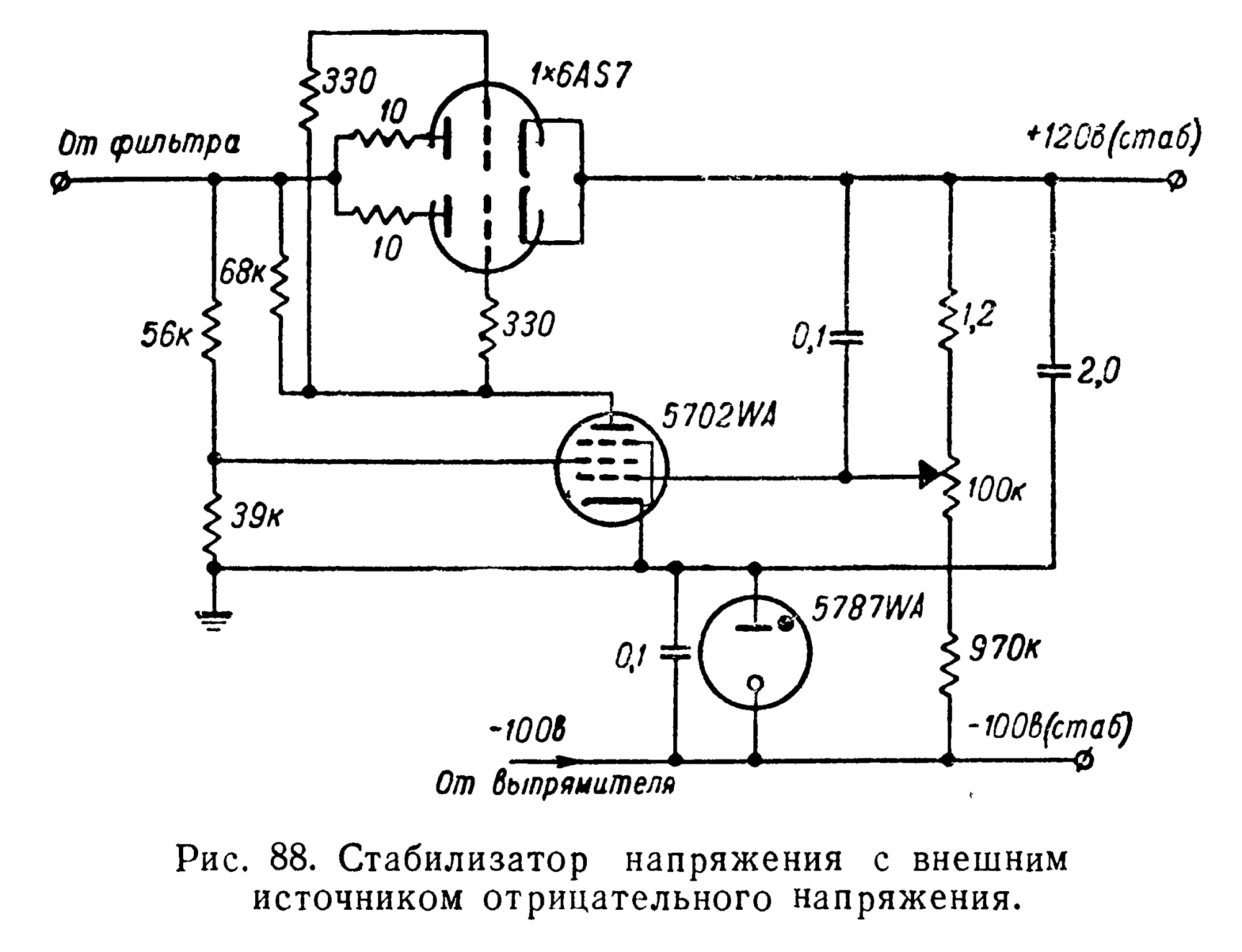

А что если для лампы сделать параллельный стабилизатор на лампе, ведь у транзисторов область безопасной работы на больших напряжений сужается до малых токов и придется их параллелить или искусственно снижать их рабочую зону напряжения стабилитронами, что не всегда удобно.
Например на данной схеме анод пентода оторвать от сеток триодов и посадить на +стабилизированного напряжения, а мощный сдвоенный триод (в данной схеме) переделать в стабилизатор тока подобрав резистор в катоде по требуемуму току. Например триод 6С19П, пентод 6П15П или 6П31С

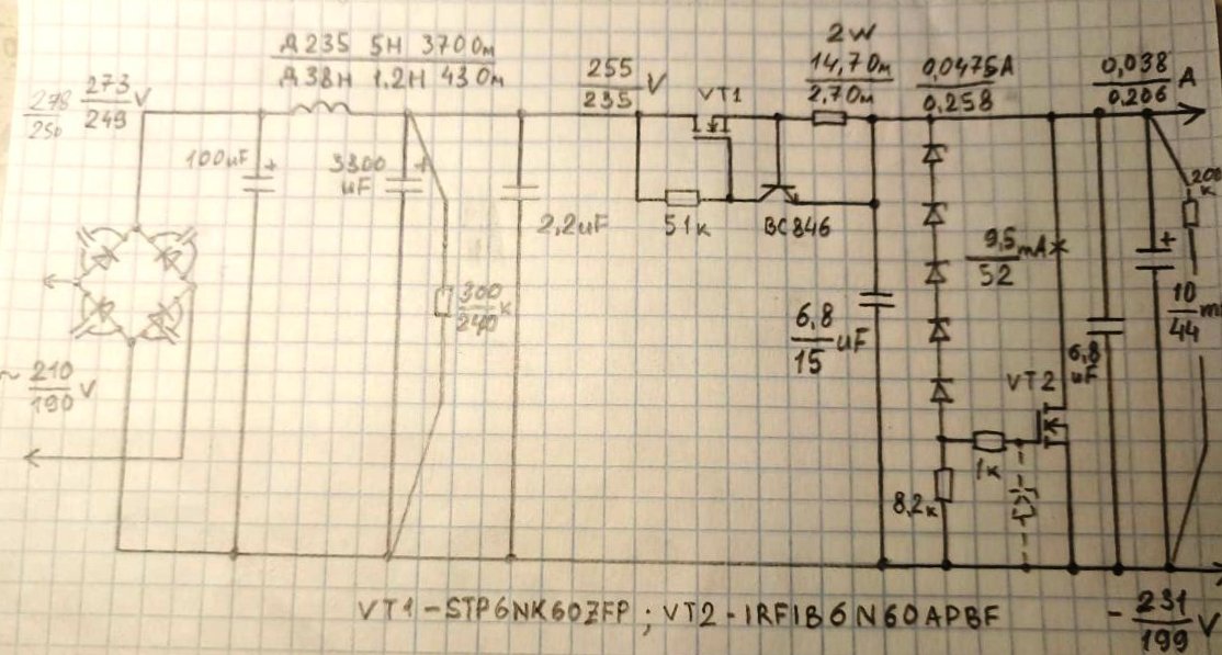

Начеркал схему о которой говорил выше
Ток то какой нужен?
Можно DC-DC повышающий поставить, он со стабилизацией выхода, как раз вот тут сделал питание для 2х микрофонов B&K , там как раз 200В и 120 для питания усилителя, это уже через стабилитроны, параллельно.
Если делать повышающий, то надо будет на его выход цеплять резистор через который должен протекать ток не менее тока сетки, чтобы он мог "забирать" ток сетки который может течь из сетки в схему при некоторых режимах лампы, для чего и нужен параллельный стабилизатор, а не последовательный. Что не очень удобно, ведь резистор нужен будет порядочной мощности.
О каких токах речть то, миллиамперы?
Да без проблем любым высоковольтным стабилитроном достаточной мощности. А лучше - вторую сетку на анод!_hm_
Зачем для токов сетки в десяток миллиампер городить стаб на 6с19п с током в 50 и выше?
