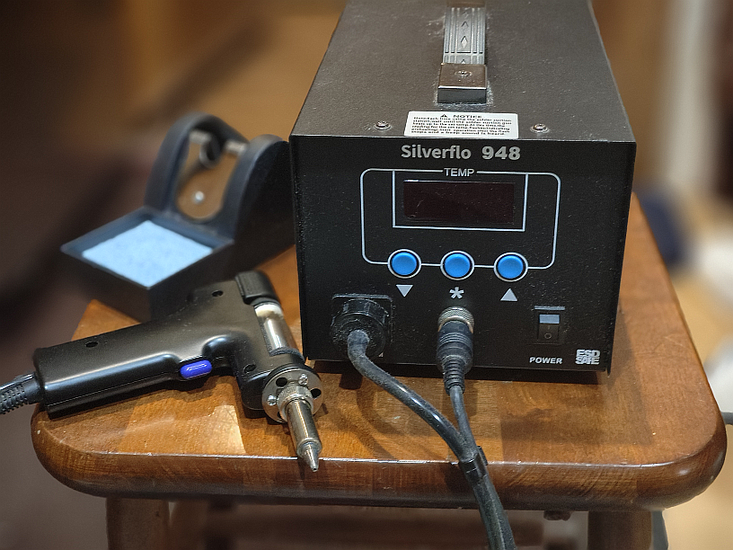

Часто приходится снимать импульсные трансформаторы с плат. А там выводов 12-14. Приходится трахаться (другого слова не подберу) с отсосами. Но я так и не научился ими пользоваться. Слабый отсос плохо сосет, мощный (с мощной пружиной) с таким ударом бабахает, что в руках невозможно удержать на том месте, где требуется отсос, настолько сильная отдача. Отсосы с нагревом вообще не в трубу. Несколько штук валяются в кладовке без дела. Руки что-ли у меня не из того места растут. Да вроде не жаловался. Наверное просто отсосы меня не любят, или я их... Приходится идти на поклон к монтажникам.

Я такое вот использую. И при ремонте винтажа.

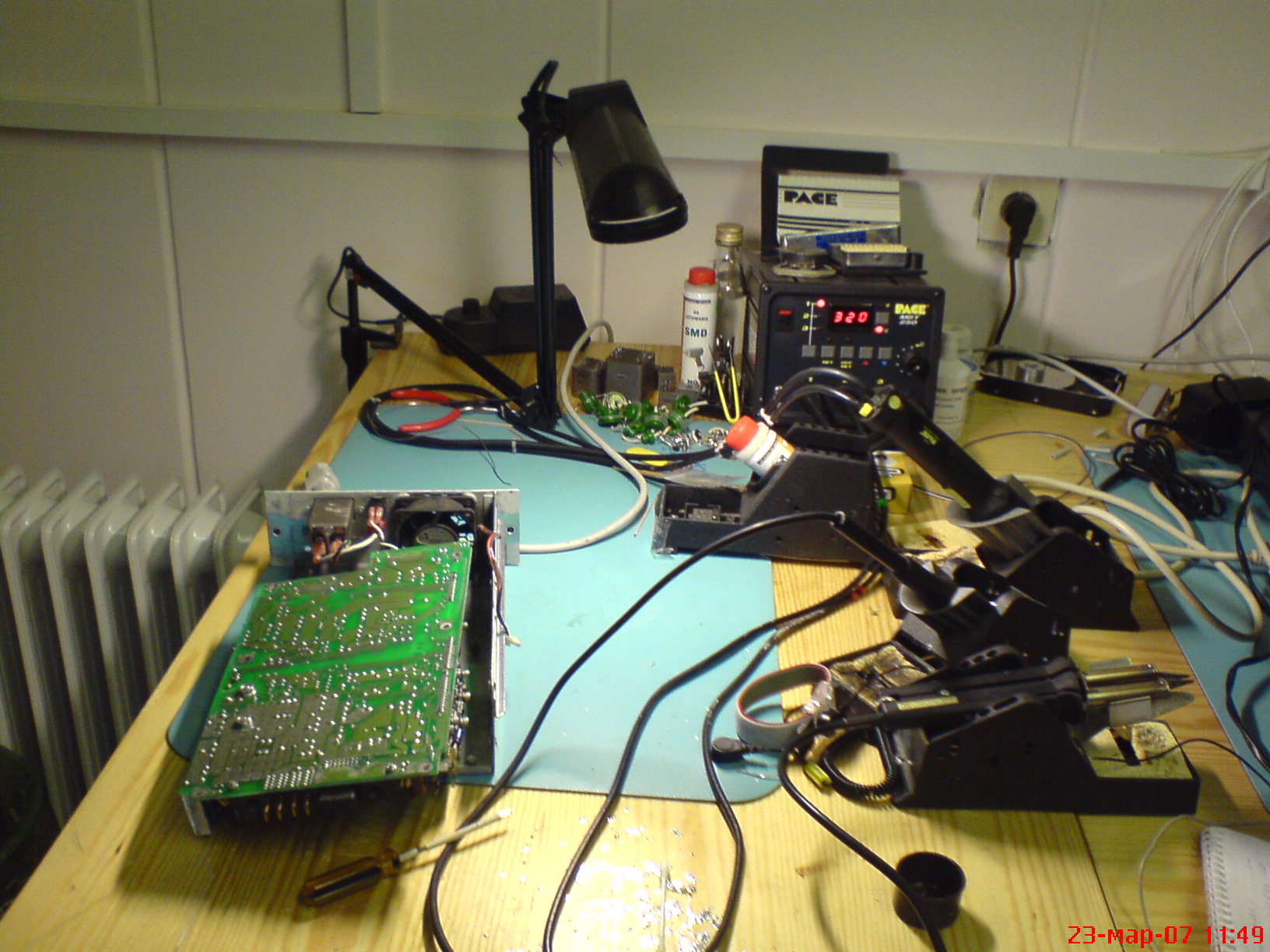

Вот нормальная паяльная станция с паяльником-пинцетом и оловоотсосом с которым на многослойках все отлично выпаивается и ничего не повреждается.

Отсос с нагревателем, как на картинке очень пригодился при ремонте древнего ЦАПа Апогей 1000, в нем платы в 3 этажа на штырях и насквозь, платы 2х сторонние, вроде по 36 лапок, точно не помню. Отсосом просто прошелся по всем штырькам и плата сама отвалилась, отсасывает так, что припоя в отверстиях практически не остается. Из неудобства - нужно специальный контейнер для отсосанного припоя, суешь в него и отпускаешь кнопку чтобы припой туда попал и не разбрызгивался. Очень удобная штука, раньше, на заводе в составе монтажного стола был подобный, но с отдельным вакуумным насосом, там припой собирался в кварцевую трубку.

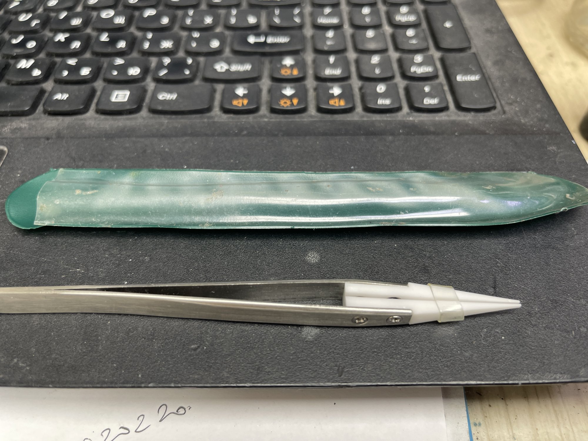

Для себя открыл пинцет с керамическими губками, копеешный, но крайне удобный, у него губки не отводят тепло и можно паять детальку держа ее пинцетом.

WEP 948 похожа на Silverflo 948, возможно одно и тоже, стоит так же.
Если судить по цифрам и внешнему виду - да, однояйцевые близнецы. _da
Только судя по отзывам, вместо кварцевой трубки сейчас пластик попадается.

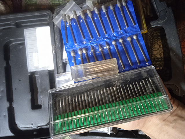

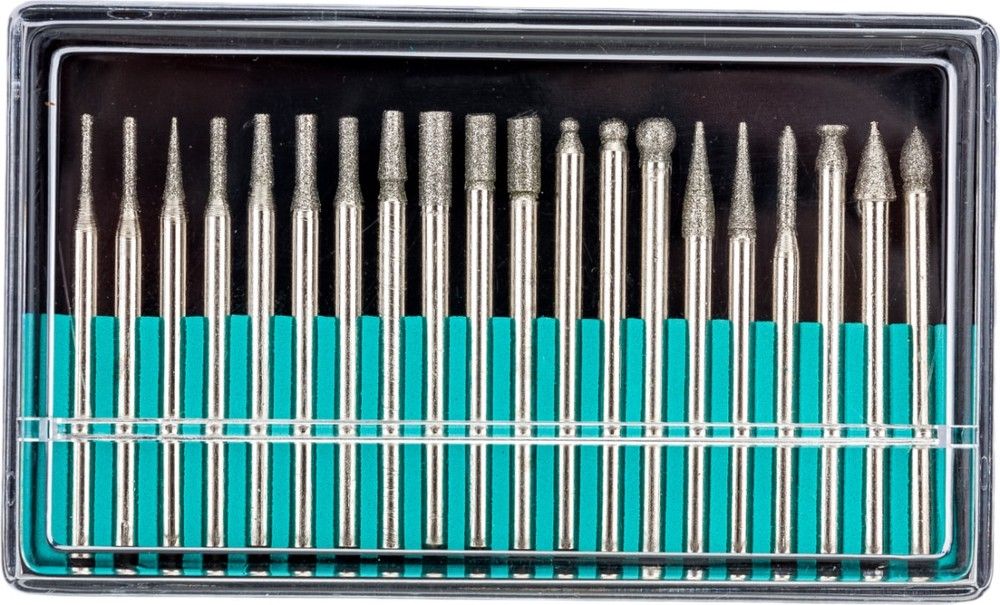

Иногда стоит иметь под рукой набор мелких шарошек (например, чтобы прочистить между дорожками печатной платы или убрать часть дорожки)

Ыыыы..., только малая часть diamondʼовых с разным грид-№омером
Чпокнуть пополам 0603/0402/0201, иль дорогу под мелкоскопом подправить – та без проблем.
А шведские dental из "Медтехники" таки лучшее (левее сбоку в шкарабоньке). Но прайс...

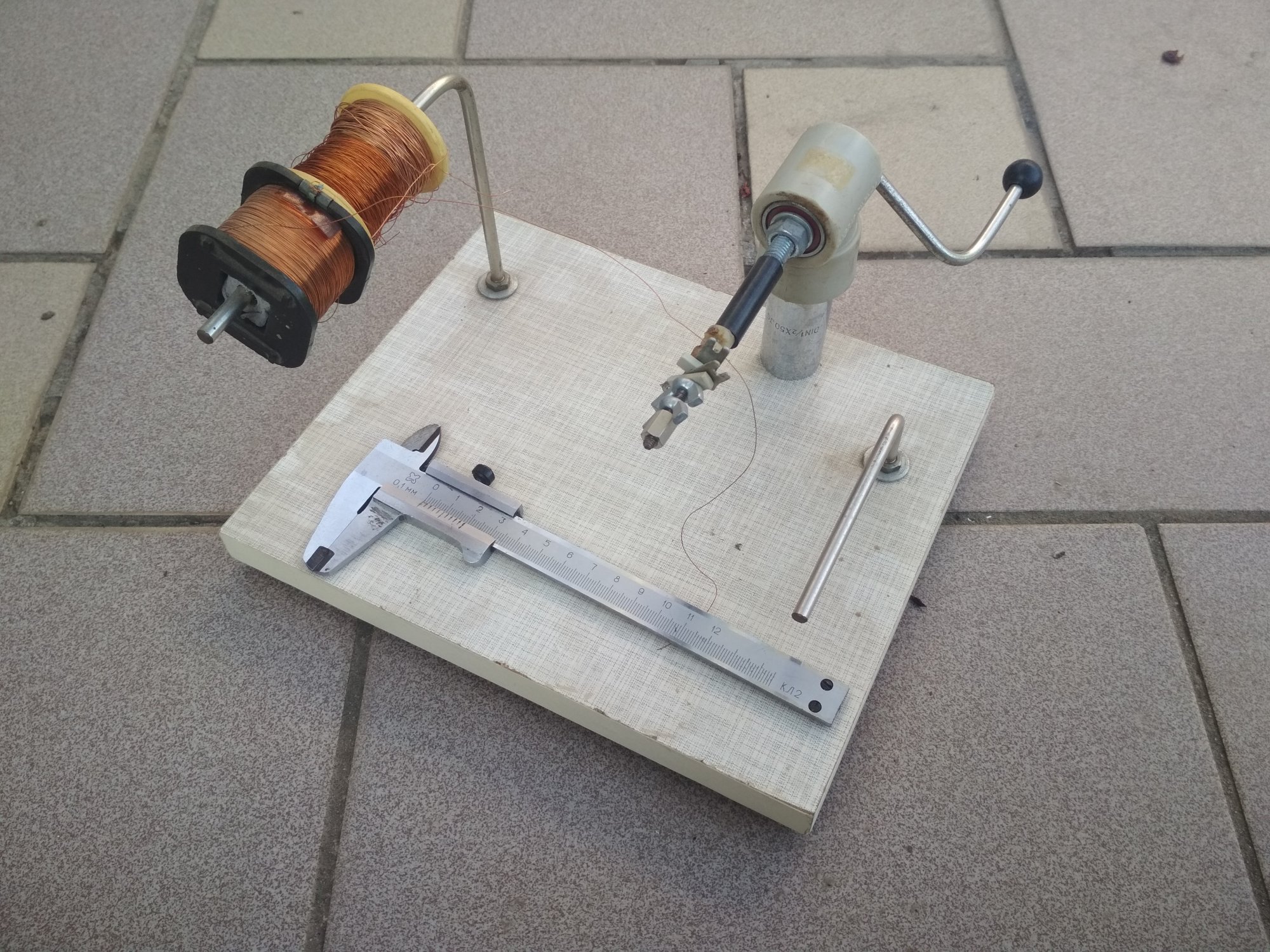

Моталка для импульсных трансформаторов. Все запчасти из магазина сантехники + два подшипника. Эффект огромный как в скорости так и а качестве. А мелкие трансформаторы в руках намотать не реально.

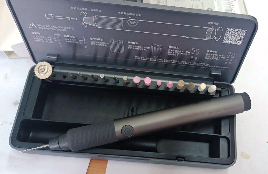

такое подарили..пока не понял хорошо или плохо, но плату сверлит:

Дремель Дремель есть, но он боьшеват платы сверлить, для нескольких дырочек хочу купить такой.

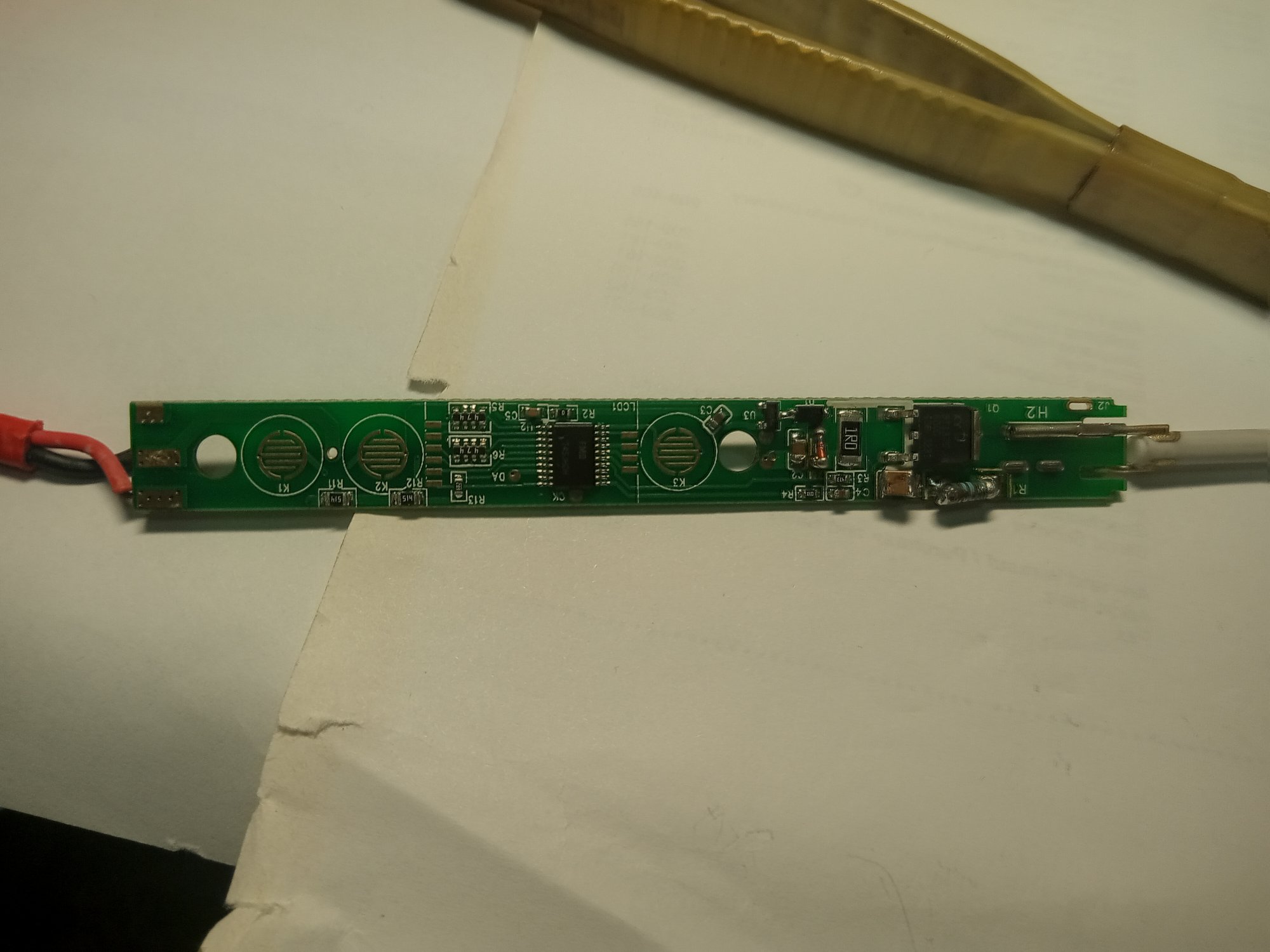

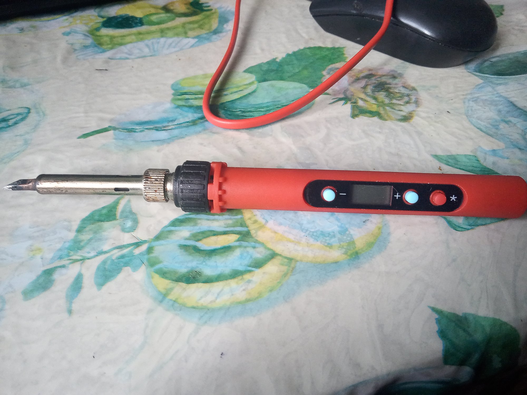

Здравствуйте. Стоит ремонтировать паяльник с цифровым табло при переключении реле в стабилизаторе сгорел значит был скачёк напряжения...Пока нашёл что пробил конденсатор стабилитрон и резистор на выходе сгорел...
Может кто-то имеет схему или знает напряжение стабилитрона

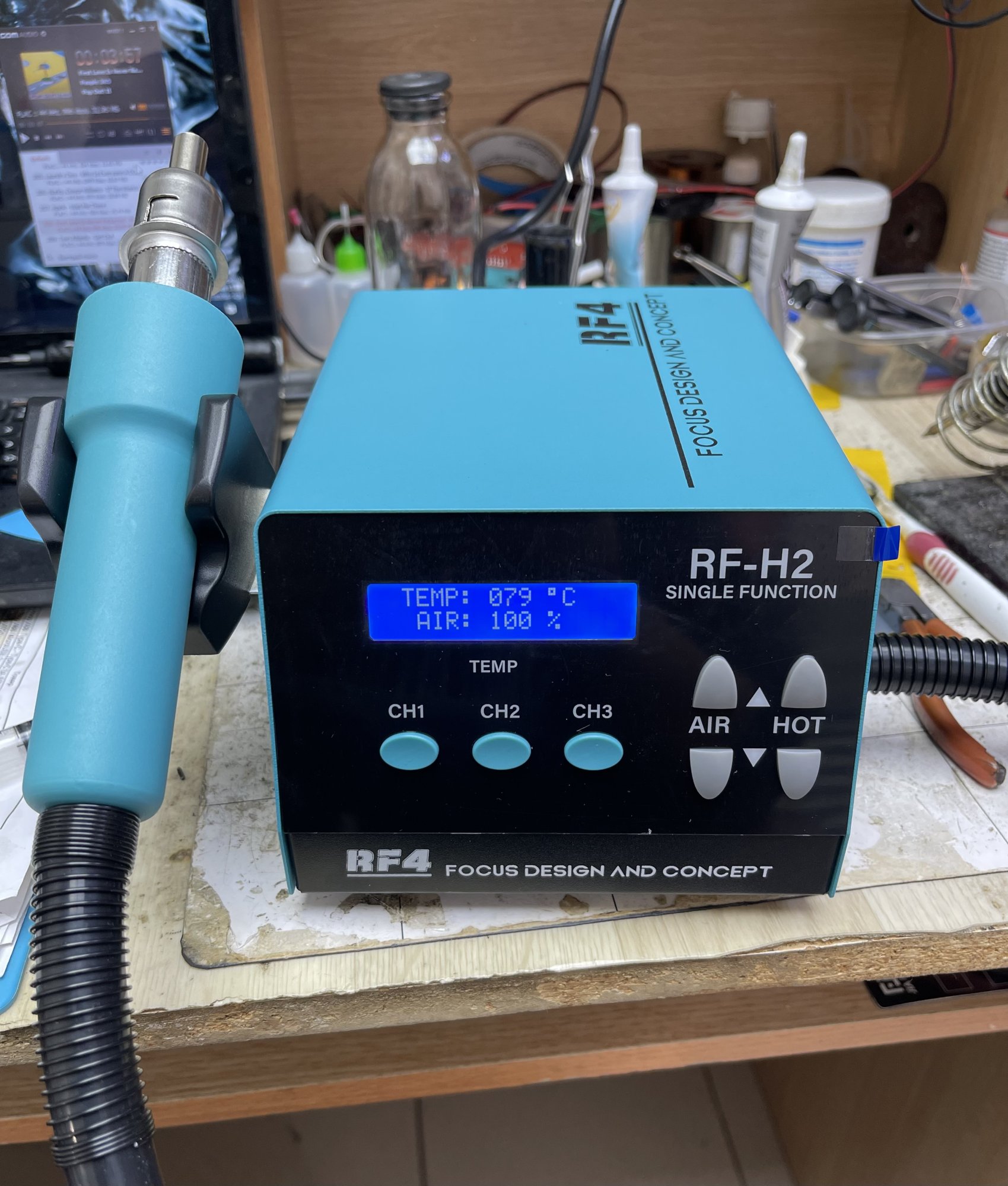

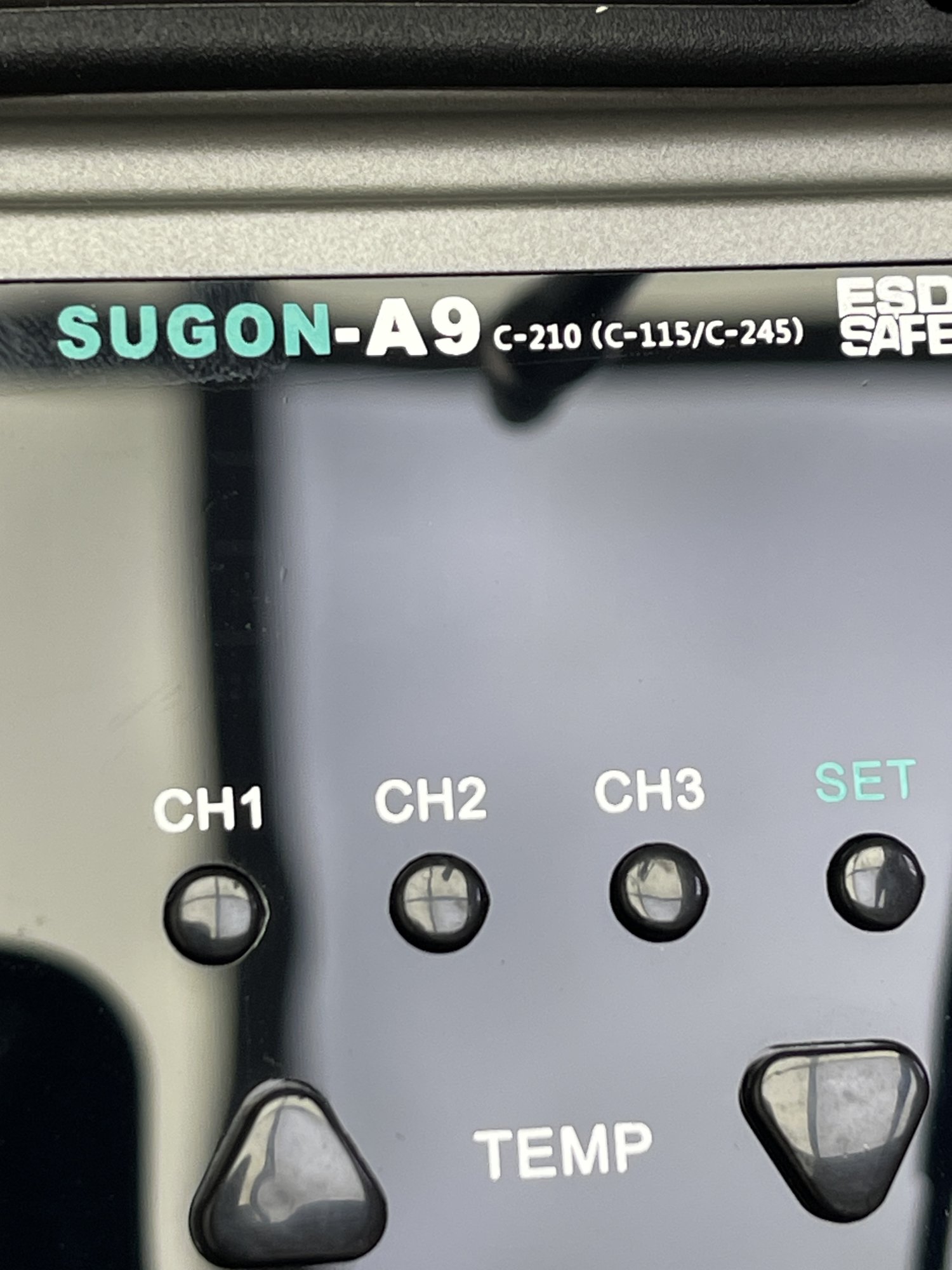

Пришла новая станция, 80$ .. 3 программируемых значения, 1000w , турбина до 50 литров в минуту... 4 насадки..

Докуплен под жало C210 провод ..
очень удобная в руке, паяльник классный, 2-3 секунды нагрев, 3 программируемых шага.
