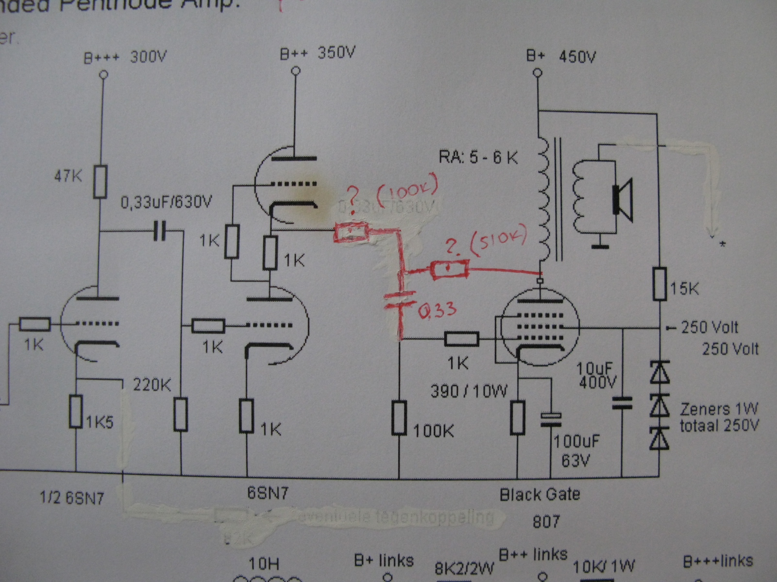

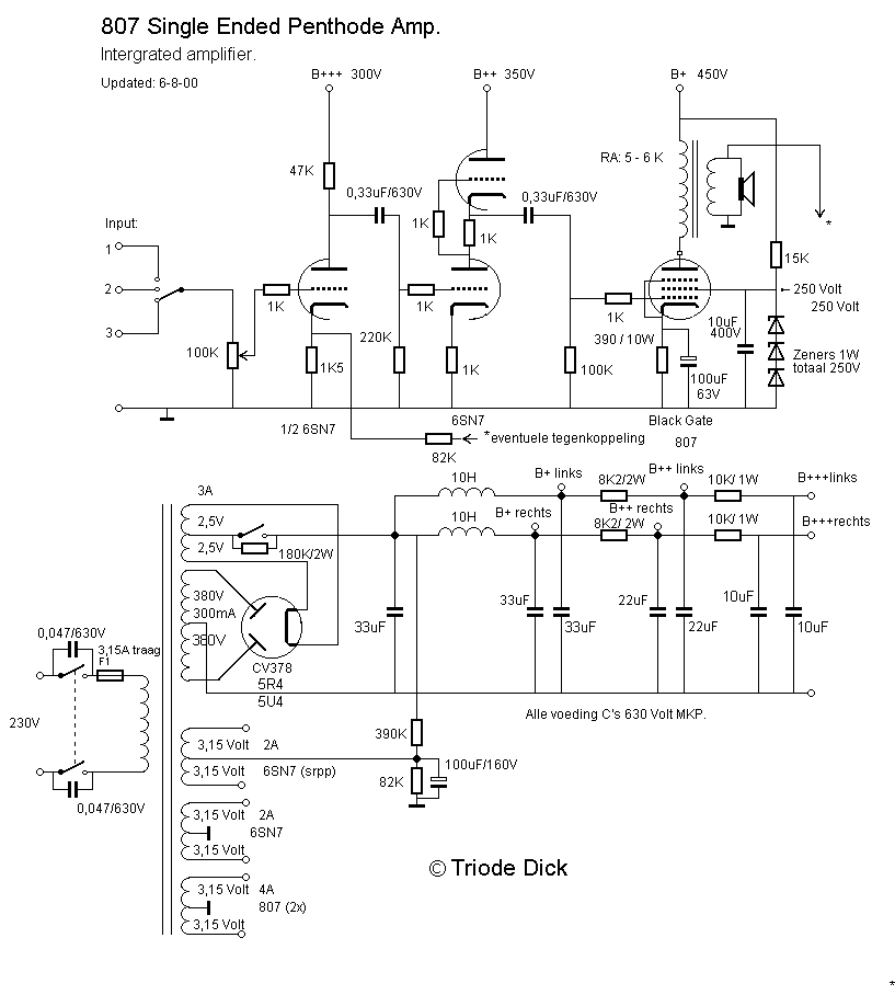

а почему бы не построить красивый помпезный однотакт на г-807, который еще и звучать будет ? .
строиться будет по данной схеме из статьи
у кого какие дополнения- замечания ?
сразу вопрос :
драйвер не нравится по религиозным соображениям , ибо пальчиковй , да еще в параллель , мало того , что ламп таких нет у меня да еще нужна пара , и на фоне г-807 будет смотреться никак .
в принципе можно воткнуть горячо любимый драйвер Брусски , но у него усиления для этой лампы сдается мне будет слишком много....при питании даже 400в , размах будет около 140в на выходе
Хватит ли усиления у драйвера в српп на 6н9с ?
из статьи
Местная ООС создается током, протекающим через нешунтированную часть катодного резистора
Эта ООС повышает выходное сопротивление, а автор потом пишет про выходное чуть за 1 Ом. Это как? Пентод, да ещё с ООС повышающей выходное, а сопротивление не каждому триоду так везет.
Давно уже заметил эту несуразность, но тут решил высказаться.
Хотите лампу в пентоде без общей ООС — или катодная обмотка, или "покемон". Я пробовал 807 с КО 10% и разными драйверами. На тот момент звук был по душе, мощный, нейтральный. Питание было с запасом, фикс смещение, выходники на железе от КИНАП, правда чуть ошибся тогда с намоткой и провод вторички был тоньше чем можно было.
Попробуйте, плохого результата думаю не будет, но и отличного вряд ли. Всё же лампочка в исходном варианте 6L6 создавалась для двухтакта.

Драйвер с высоким усилением здесь не нужен. Смещение 807-й в зависимости от режима менее 20 вольт.
Я когда-то игрался с 1624 (прямонакальный аналог), смещение было в районе 10 вольт.

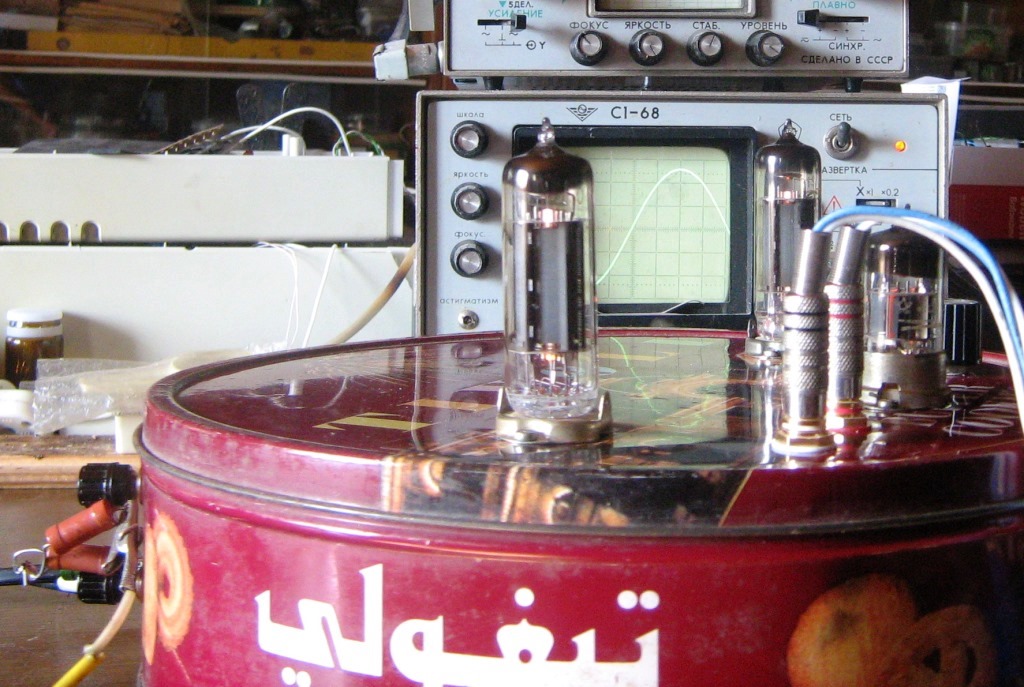

те же фаберже , но вид сбоку .
Тут понимаешь. в чем дело. Завел ты общую ООС с выхода пентодника - и получаешь уже не пентодник, а линейный мощный усилитель без пентодной фигни в звуке и спектре. Но немедленно нарываешься на устойчивость усилителя с общей глубокой ООС. В этом плене Покемон с выведенным из петли ООС выходником устойчивее на два порядка.
эТО чуть иначе. ООС анод-сетка, линеаризирующая вых каскад, а вот с анода драйвера дается сигнал в сетку, по аналогии с инвертирующим ОУ

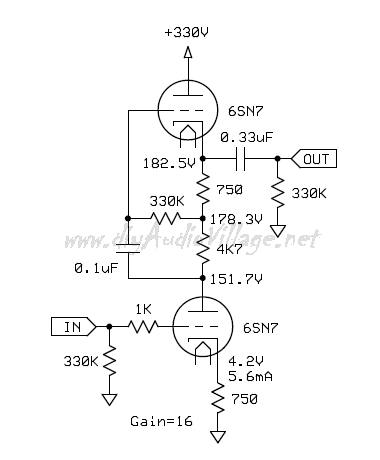

тогда вопросы:
схема слева на 6н9с (усиление выше), схема справа на 6н8с , но каскада два , значит по усилению они равны или нет ? так вот 100к (который красный)для второй схемы не много?
и резистор в сетке 807 лампы , который об землю сидит , оставить 100к или тоже до 470к? он в оос участвует ?
510к , как понимаю остается без изменений .
ответ на вопрос , а почему не сделать сразу ту что слева ?
ответ - у меня нет нормальных 6н9с , зато есть 6с2с, 6с5с и Ташкент 6н8с.
..и чисто субьективно мне 6н8с по звуку больше нравится , чем 6н9с

Значит, по схеме Бокемона на 6п3с, если кто забыл или не знает.
Основа схемы- выходной каскад в тетродном включении и с ООС анод-управсетка. Имеем за счет ООС мощный линейный с низким выходным сопротивлением каскад , спектр его строго триодный, короткий, без торчащей второй и третьей палок, присущих триодному включению 6П3С.
Двумя резисторами делителя цепи обратной связи - 510 килоом и 100 килоом - задаем во-первых, усиление выходного каскада(без оос оно примерно 30, с оос - 5. ) Этими резисторами выруливается выходное сопротивление, оно напрямую зависит от пары резисторов. В данном варианте выходное 1, 4 ома. Это с трансом ТВЗ 1-6.
Резистор 100 килоом задает нам входное сопротивление , на которое нагружен драйвер.
У СРПП на девятке выходное примерно 20 килоом, нагрузка в 100 килоом , пятикратная, хороший компромисс , выбран тщательно.
По памяти, переменный сигнал на аноде 6П3С был 240 вольт, через КТр =44 на нагрузке 8 ом. имеем 6 вольт и 4 ватта
а сколько выходное у српп на 6н8с , оно же гораздо меньше ?
если нет девяток , то можно при использовании 6н8с уменьшить резистор 100к , который является нагрузкой драйвера ?
усиления то все равно должно хватить ?
српп на восьмере -выходное полтора кила, усиление 15 если емкость в катоде. Без емкости усиление 10-12, выходное кила три четыре

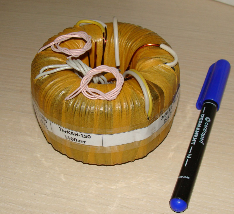

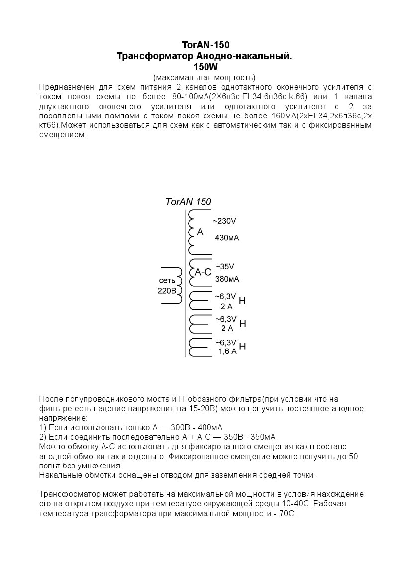

Исток-2, TorKAN-150, 2900руб, посмотрел только что, Тороидальный анодно-накальный трансформатор 150W, габариты:Ø30/Ø90,h55. 220V => 2*(250V x 0.2А) + 2*(6.3V x 2А) + (5V x 3А).
Мой TorAN, с Истока-2, куплен в 2007-8 году, 150W будьто, но я покупал как 60-70вт, мне надо было на пентодник 6п14п, и 60-70вт. Что, не знал реальные размеры 70вт и 150вт... Это разработчики этих ТОРов ни хера не знают, или делают вид.
С пентодниками вскоре закончил, ТОР работал в винил-корректоре, потом поставил туда меньшей мощности на ТА33. А пошел в усь 6н1п-6п14п и ТВЗ1-1
Симпатичный, но с ~230в немного фонит, пришлось экран делать из стали. И это 2007г, про сейчас не знаю. А как с 150вт заявленные, умываю руки...
ПС: Сергей, 2900руб для комп. усилителя очень дорого, а на большее ему слабО. ТАН58 и 220в+24в на сеть, за 500руб просто отлично!

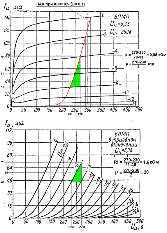

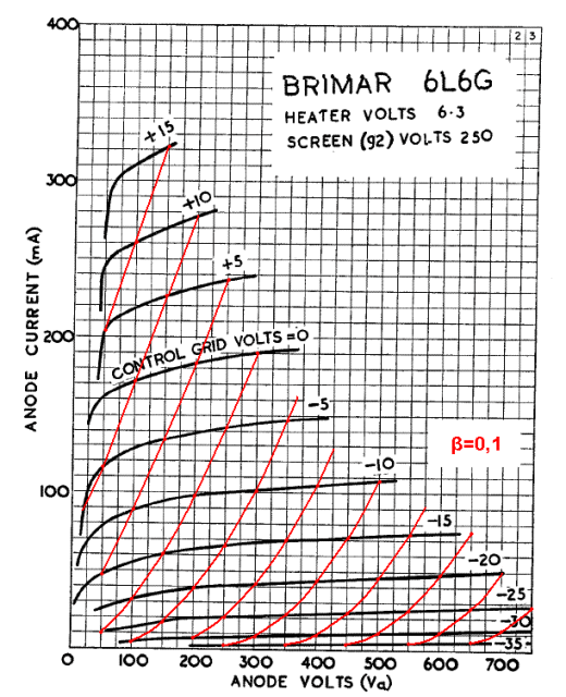

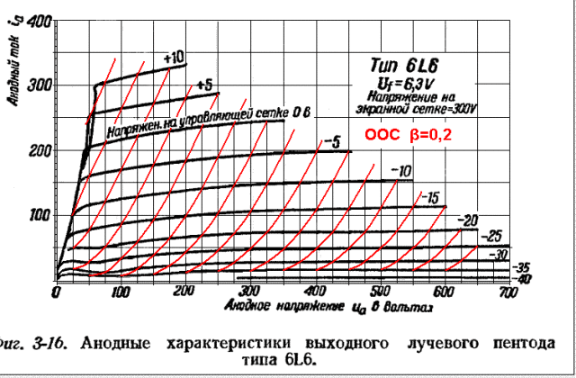

Добавлю ВАХ для 6п3с с КО 10 и 20%

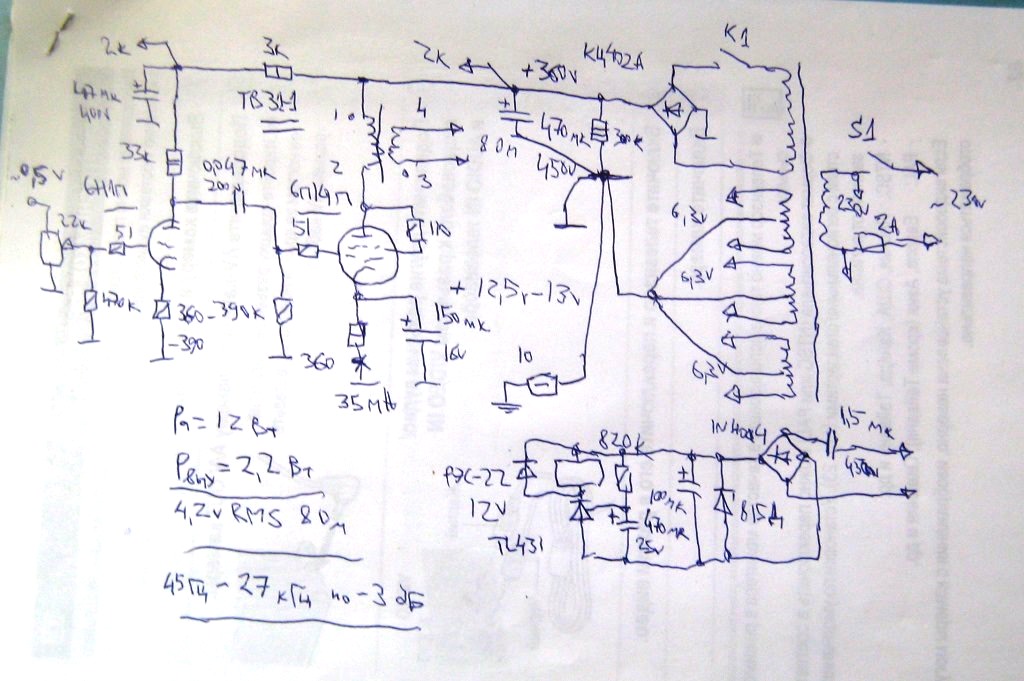

ПХ СЕ 1/2 6н1п-6п14п

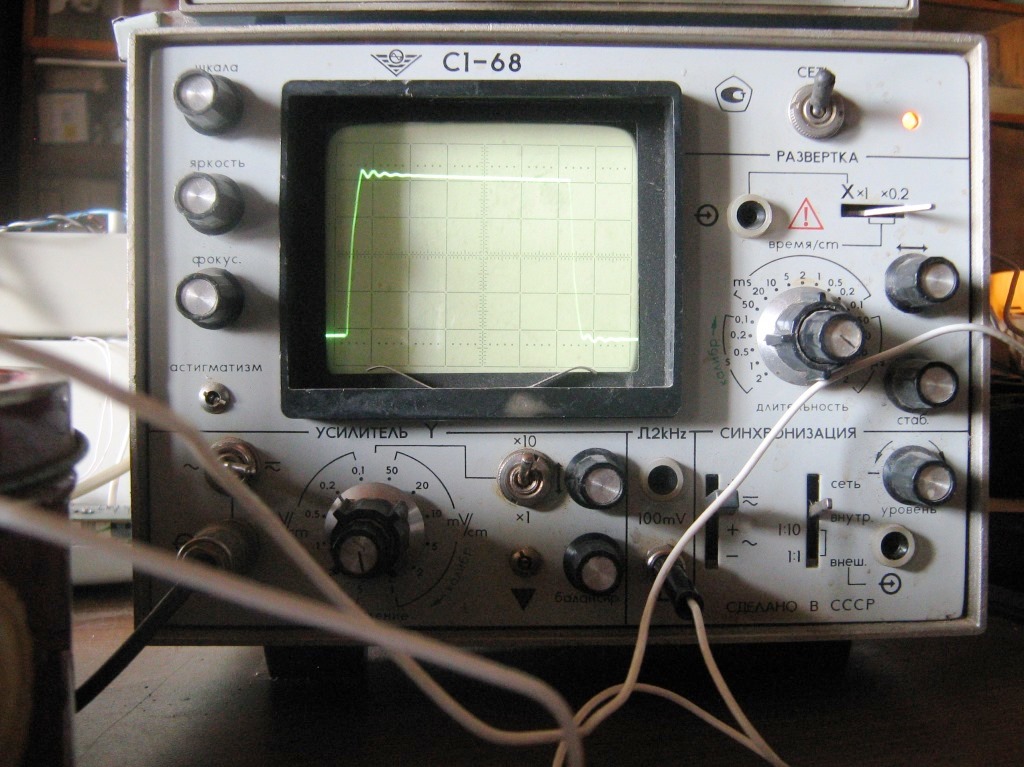

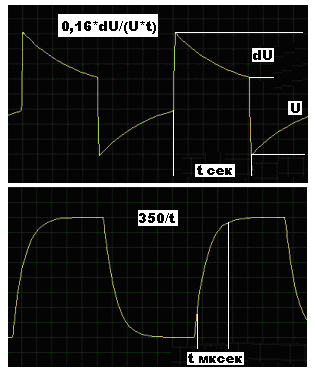

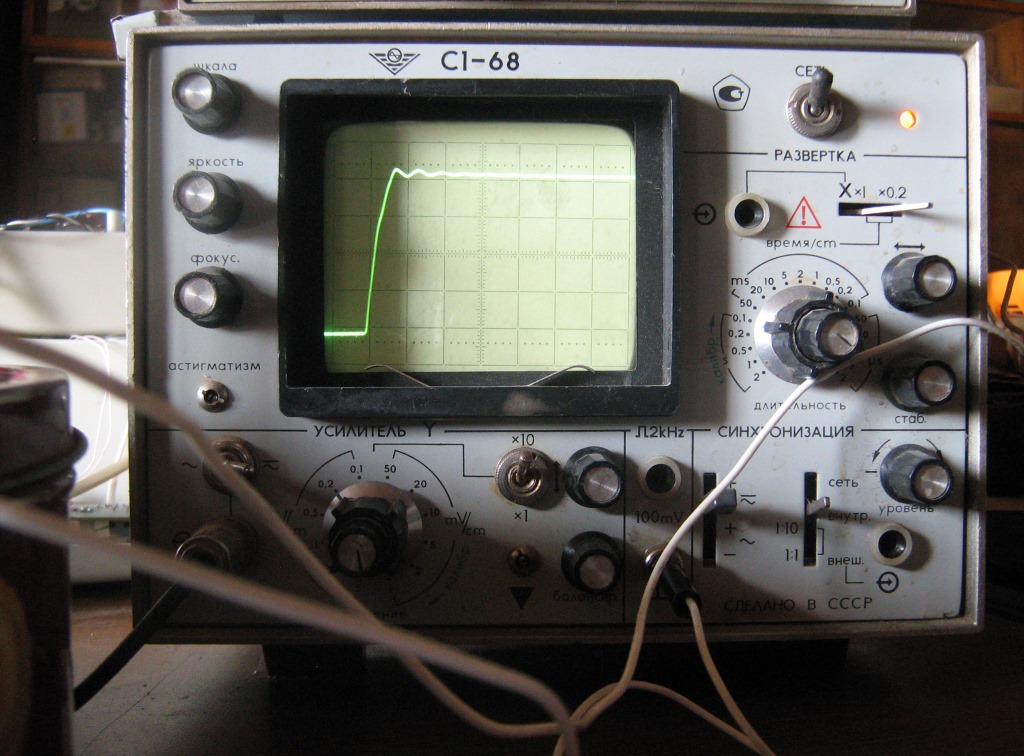

По НЧ: прямоугольнк, его амплитуда U, и скол вершины dU, в Вольтах. Длительность t в секундах. f нижняя = 0,16*dU/(U*t)

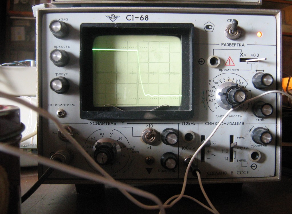

По ВЧ: длительность фронта по уровню между 0,1 - 0,9 от амплитуды, это t фронта, в мкс.
ВЧ - 350/12мкс=29кгц по 0,7

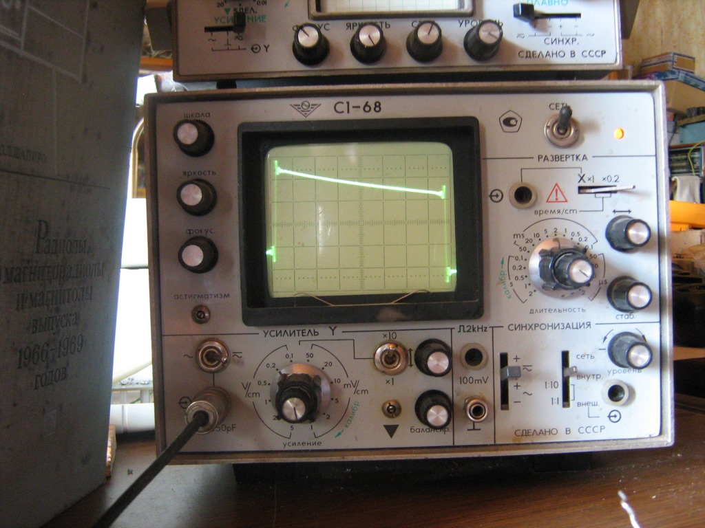

Замерил нижнюю частоту СЕ 1/2 6н1п-6п14п
Меандр, уменьшаем частоту, пока не уменьшиться "полка" наполовину, делим f/6,28 и все, получаем fнижняя, 160 гц/6,28=26 гц
Измерил Rвых, нагр 8 и 15 ом, напряжние дв. размах 12 в и 10,8 в
Rвых= (12-10,8)/(10,8/8-12/15)=1,2/0,55=2,18 ома
ТВЗ1-1 сопр. вторичной обмотки 1,3 ома, не забывать
Это картинка к преидущему
слушаю постоянно, покемона и не мерял...
8ом и 15ом, измеряю вых. сопр. усилителя методом двух нагрузок

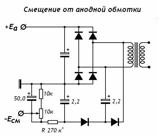

питание 807 мне кажется выгоднее иметь с фиксой ,
так как нигде не нашел упоминаний , что лампа плывет , будет легко выставить нужный ток , никаких кипятильников в катоде и никакой борьбы с фоном от накала ... .
одни плюсы , но .
вопрос где взять фиксу , от применения стандартных та и тн-ов .
интернет привел на вот такую картинку .
простенько и со вкусом

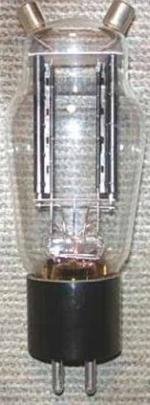

Не знаю, что хорошего в этих лампах с пипкой на темечке. Тем более, с собачьим цоколем. Есть 6П3С, роскошные для пушпулов.
