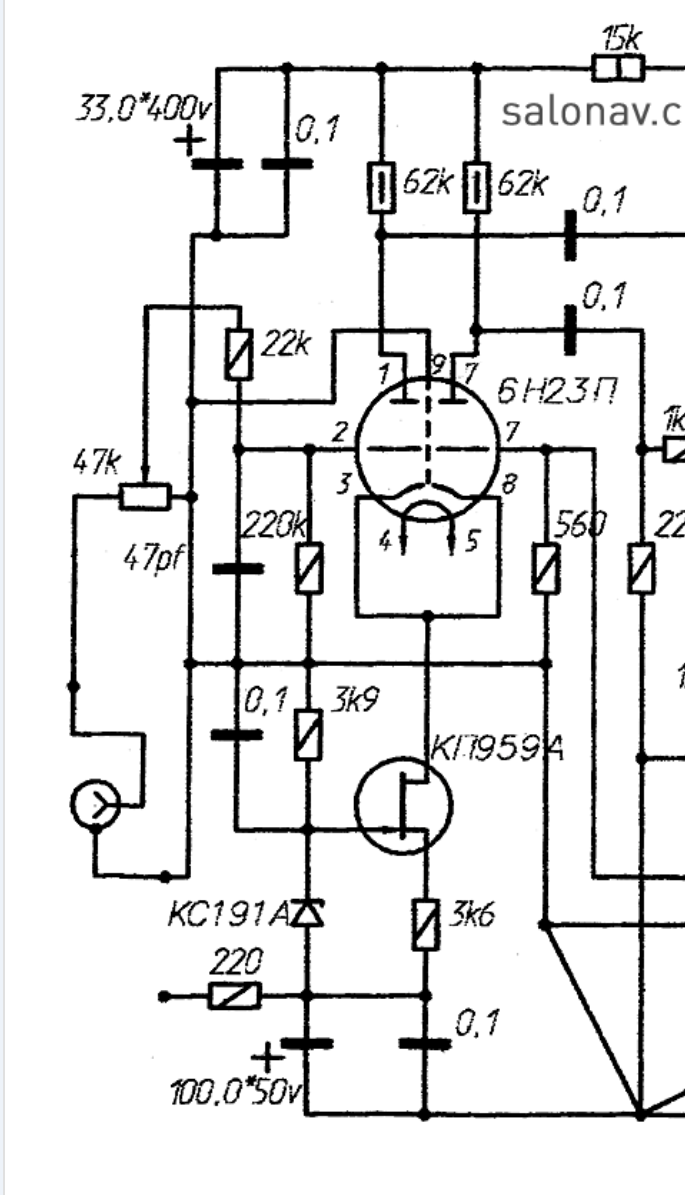

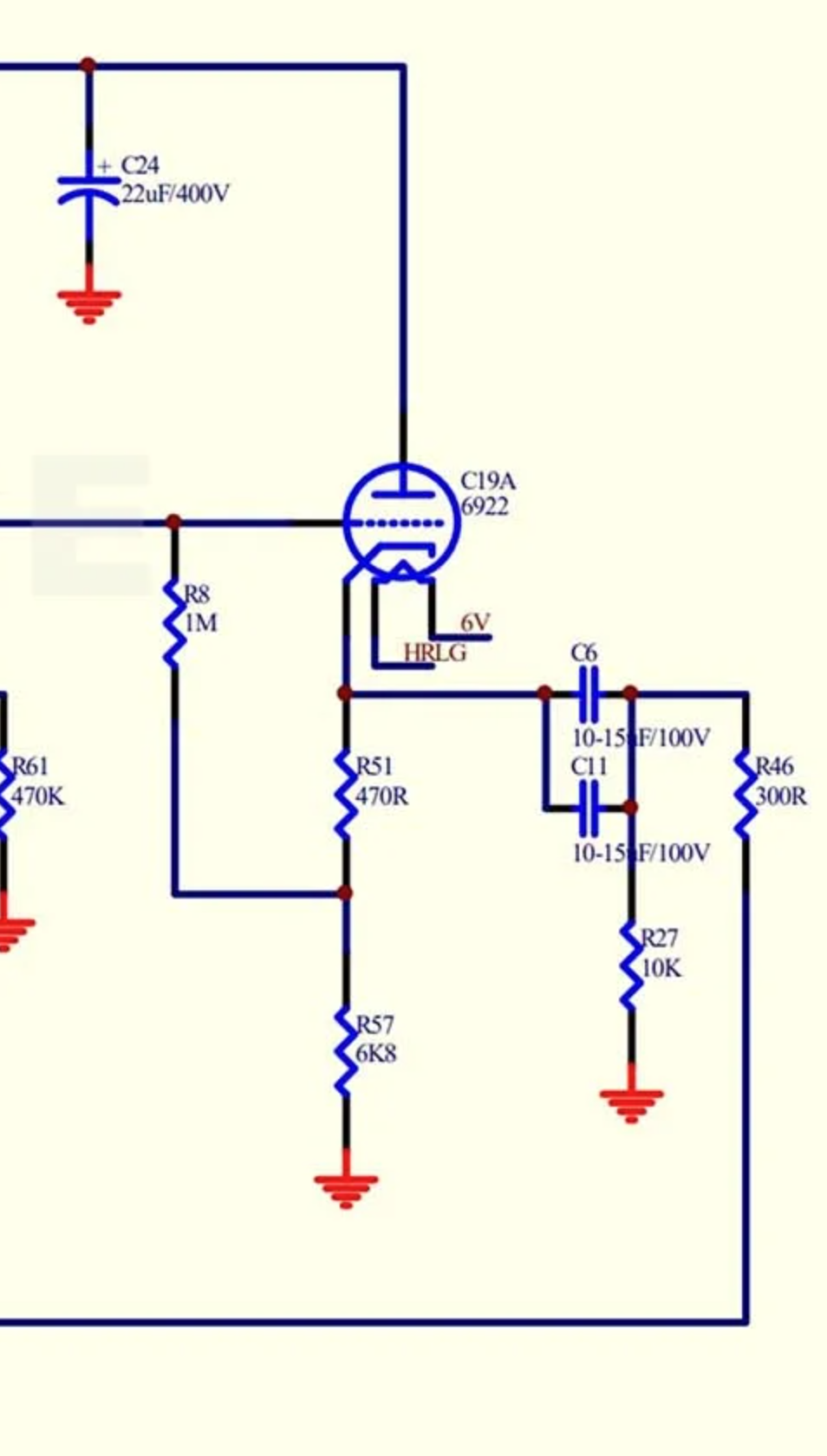

Собрал систему из источника ,преда с балансным соединениями.Усилитель на лампах надо передалать на балансный вход Схема выходног каскада преда и схема водного каскада усилителя.На 7 ножку входной лампы через подстроечный резистор приходит обратная связь.Отказаться от нее?

Не факт, что отказ от ООС останется незамеченным для усилителя. Вместо педали тормоза поставить вторую педаль газа.

Трансформатор.

В следующих версиях этого усилителя изготовитель сделал ООС отключаемой.Трансформатор это костыль для схемы да и стоимость сравнима с стоимостью всего усилителя.

Привозили такой с отключаемой ООС, разница копеечная, чуть присело выходное сопротивление, в звуке ничего не поменялось, разве что тише стало. Так себе решение.
Куда веселее будет придумать, как регулировать уровни по обоим веткам балансного входа.

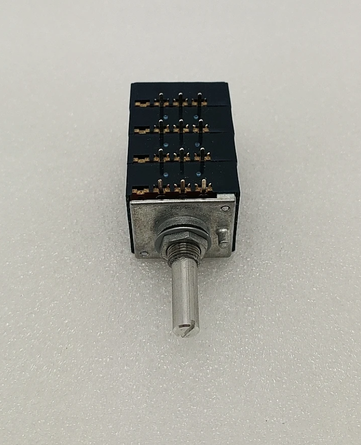

Для экстремалов есть такой регулятор и более бюджетный вариант двойной регулятор включается между сетками входной лампы.

Во, для экстремалов - эстетов :)
Балансный вход у меня регулируется на стороне источника, очень удобно, можно сразу подавать на выходные лампы PP.

Схема из какого-то лампового макинтоша.
З.Ы. Точно, это из McIntosh C2200.

Здравствуйте, камрад Медтехник.. поскольку морочат вам голову тутошние )) я вам расскажу; у меня собссна ламповый ПП и подключен к балансному медиаплееру.
Вот пикча:
1) откинуть ОООС можно при условии что у вас бескомпромиссный выходник; сомневаюсь что у вас такой, но просто попробуйте
2) -U ?? - это скорее всего отрицательная вольтодобавка для первого каскада, что есть хорошо. Если так, то
3) отпаяйте сток полевика, включИте миллиамперметр в разрыв, прогрейте амп и померьте ток первого каскада
4) всё что обведено красным квадратом без сожалений выпаиваем и меняем на LM317
5) перед установкой LM317 предварительно настрОйте её на ток аналогичный измеренному в п.3, стандартная схема источника тока, радиатор не нужен
6) показанное крестиками справа - тоже убрать
7) регулятор громкости проще исключить (потом добавите, когда найдёте 4-х канальный потенциометр)
8) соотв резисторы 2K и 47K заменИте как показано
9) воспроизведИте правую част аналогично левой - добавляете 2K, 47K, и 47пф
Шансы высокие, что всё будет приемлемо.

Спасибо.Выходные трансформаторы ТВЗ-80 производства "Торел". Переделку хотел сделать так при помощи тумблера переключать из входа RCA в XLR. Извиняюсь за каракули от руки нарисовано.

Нда-с. Схема изначально нарисована долболкЮем (типа местных прОцентщиков) на манер чтобы без пузыря не разобраться.. у нас в СКБ на оборонке такие беспощадно изгонЯлись "на нижний уровень" - проектировать шасси и механизьмы. Вот вам вариант почётче:
Камрад Медтехник,
1) смотрИте внимательно: на входе не 22 а ДВА килоома
2) не спрашивайте почему 2? - ТАК НАДО (вообще, 22К/220К какой-то дебил присобачил штобы из ампа сделать радиоприёмник, не иначе)
3) (вообще, 2К надо перенести в сетку, но тогда 47пФ там как зайцу стоп-сигнал. Если вы не понимаете о чём это, то просто сделайте как на картинке, а этот п.3 игнорируйте)
4) если вам так важна ОООС - то показано как сделать. Тогда вход РЦА будет слева, на верхнем контакте переключателя, на рисунке не показан
5) подстроечник 4К7 выкиньте (закороотИте прям на плате) а 22К заменИте на 24К
6) не знаю какие-такие Торел.. ну, в вашем случае просто сделайте как вам говорят, и не заморачивайтесь.

Если на вторичке есть центральный отвод можно сделать как у audio research
