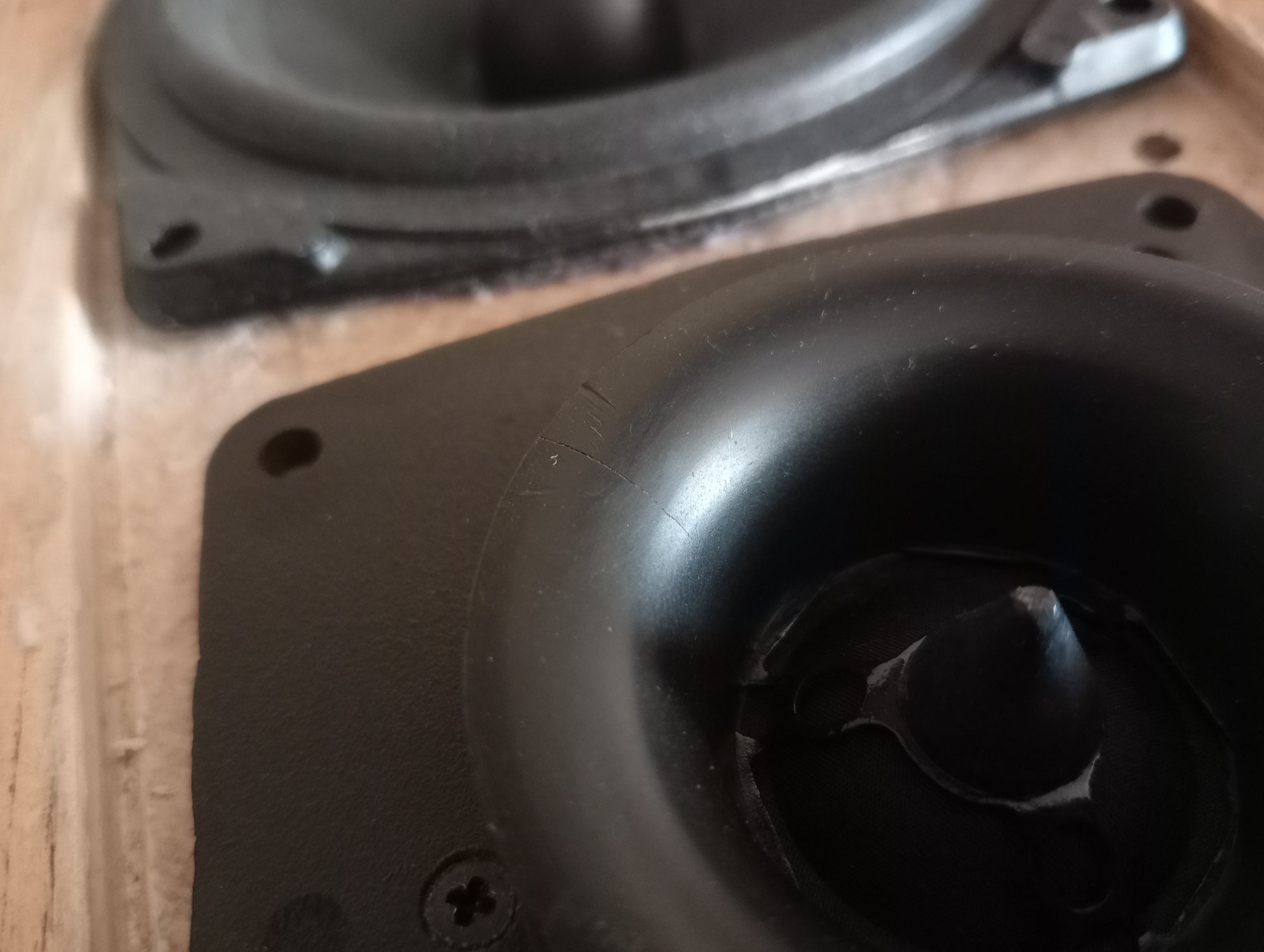

Куплю передние пластиковые панели от 6ГДВ-4.
Пластик оказался довольно хрупкий, особенно по стыкам материала заполняющего форму при литье - получается такой нефиговый концентратор напряжений. И одна панель у меня треснула по рупорку.
На всяк случай.
Горячо равномерно прогреть куски феном. Дихлоретан и по шву в пластик с фэйса и взаде вплавить оплётку с коаксиального кабеля. Шкурочкой/дремельком затереть и взбрызнуть этилацетатом. Я бы ещё доп. пластиковые накладочки на фланцы сделал и стык накладка-рупорок усилил вплавлением проволочного колечка и залил густым дихлоретановым клеем (наверное и без колечка будет моцно). Через пару деньков – монолит.
Бывало, место стыка растворял дихлоретаном/этилацетатом и "утапливал" (вдавливал) оплётку в пластиковую жижу-кашицу. Возможно, в Вашем случае так будет оптимальнее.
Ну и цианакрилат с содой...
На всяк случай.
Трещины по самой морде лица пошли, скорее всего буду клеить и полировать, если не найдется панель отдельно.
Панель слегка в натяге винтами, она плотно не прилегает к МС.
Прокладка (не жен.) из картона между пластиком и МС не? В картоне прорезать в нужных местах дырки.
Или шайбами-прокладками из того же картона под винтами вывести плоскость?
В самом простом варианте – феном снять напругу в прикрученной панеле.
Стружку чёрного пластика растворить в дихлоретане/этилацетате, и... далее сообразите. Через несколько дней зашкурить и полирнуть.
Уже да. Не думал, что такой пластик может треснуть в принципе. Там около 2мм, попробую набрать шайбами.
Видимо потому и возникали искажения, что перетянул-перекосил подвижку.

Полюбэ я б её сверху усилил доп.фланцем по форме. А ХЗ чы пластик "устал", а так хоть некая уверенность в крепости морды будет.
*) Желательно эту панельку равномерно и медленно прогреть феном.
