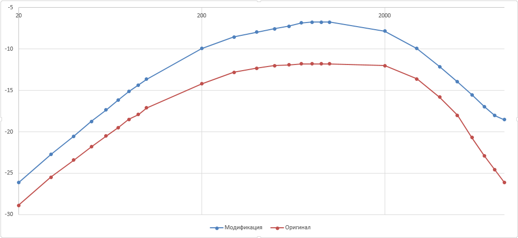

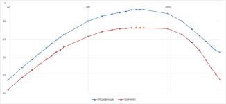

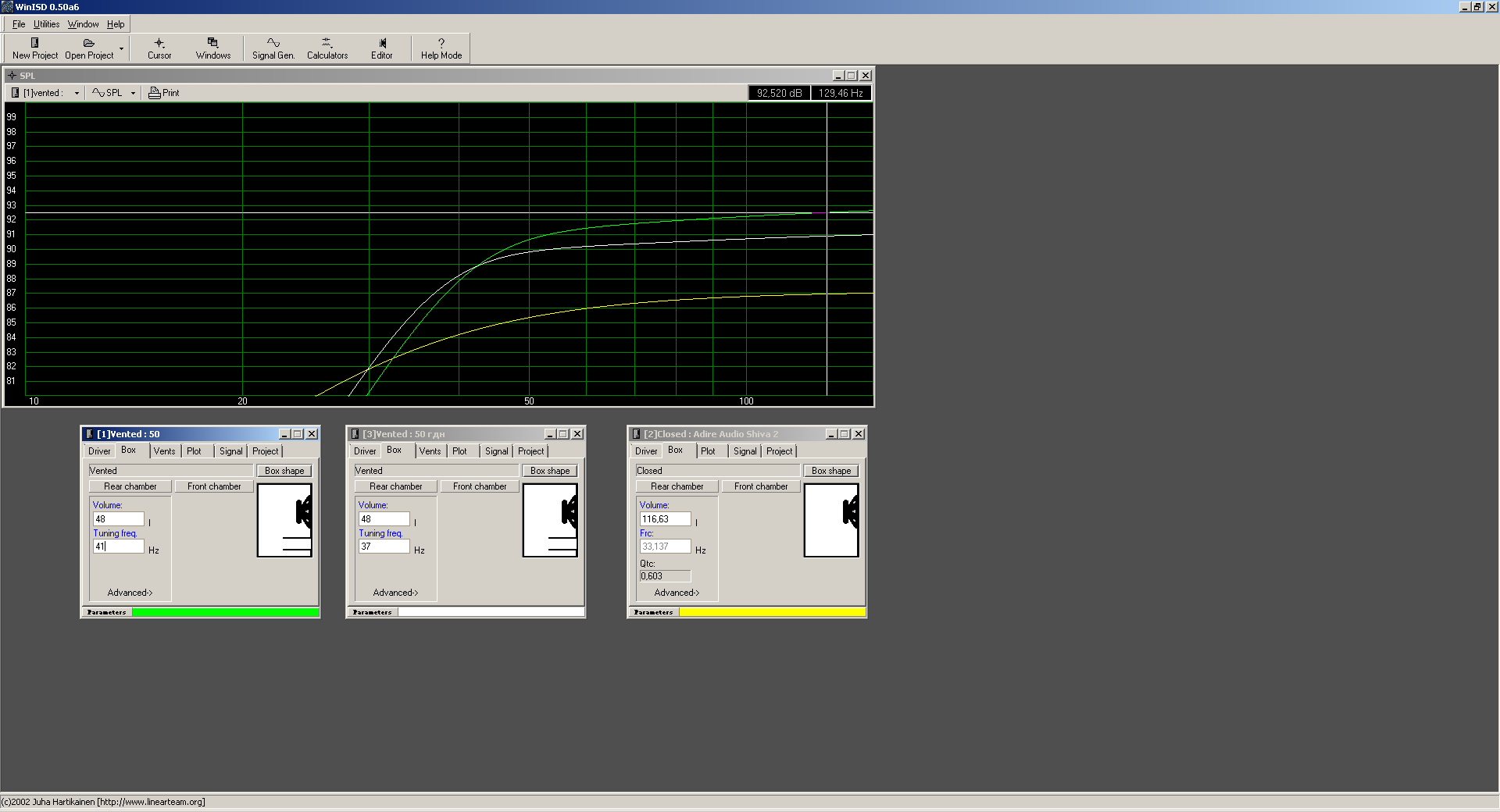

Видимо пришло время ещё раз выложить АЧХ:
Это будет как минимум 5-й раз, с первых 4-х не дошло.
Выше добротность - выше горб, ниже - ниже. Другие частоты не изменились.

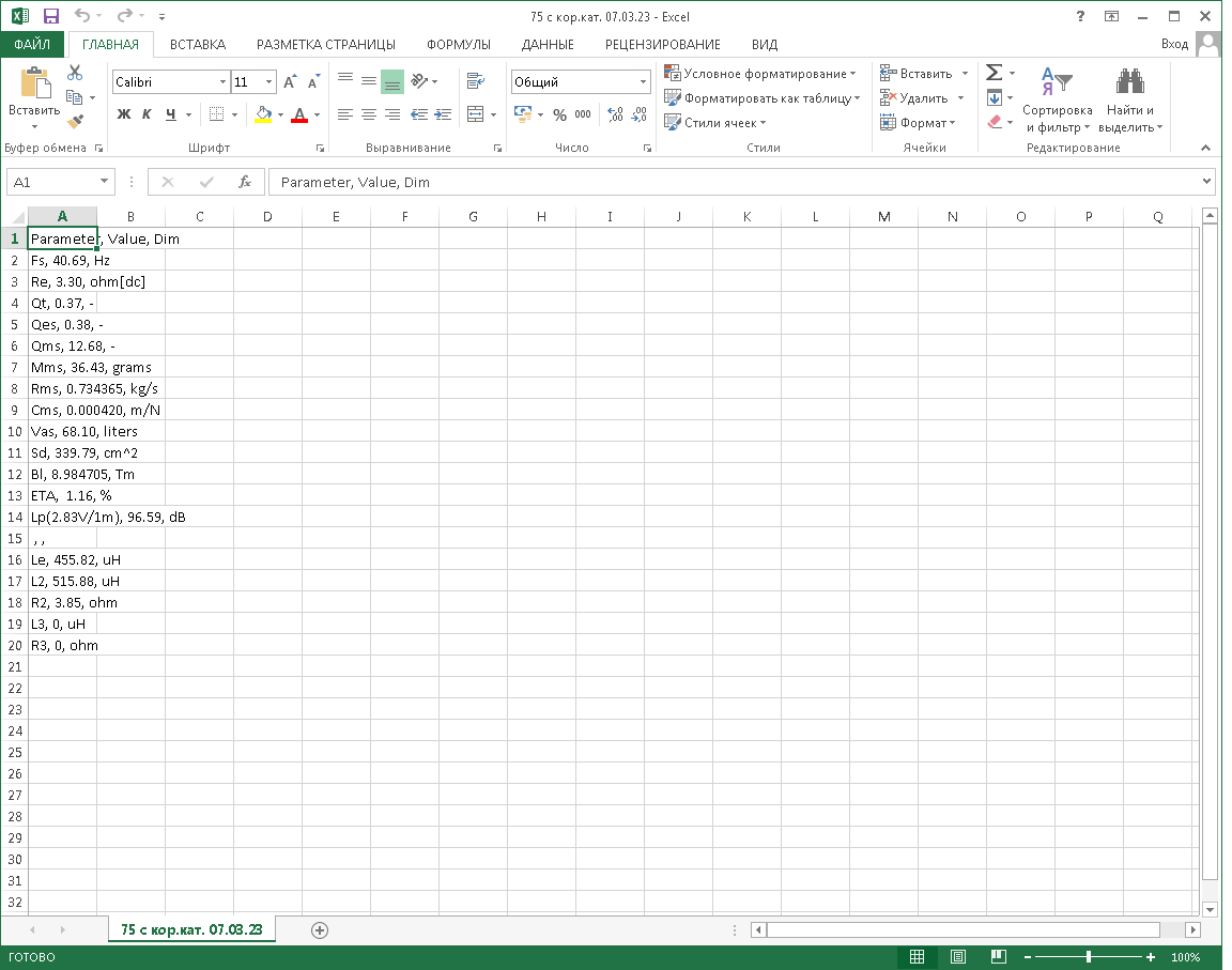

Игорь, а нельзя ли чуточку больше инфы. Длина провода? Индукция? АЧХ? Были ли измерения TS? Возросла ли BL? Упала ли Qts? У вас на картинке доп. магниты. Т. е. вы еще больше увеличивали индукцию? Желательно вообще до и после, если возможно конечно. А то фраза: "в низах заметно потерял" вобщем то ни о чем. Чисто ваше субъективное восприятие. А вопрос чрейзвычайно интересен! Независимая экспертиза, так сказать. Если конечно хозяин темы не против. Правда можно и другую тему создать, если есть материал.
ТС параметры измерял ЛИМПом, параметры ТС, АЧХ и давление проверил программой. Индукцию 1,03-1,05 вычислил по результатам длины провода в зазоре. Измерения ТС делал и классическим способом и программой - результаты сошлись и в обоих случаях БЛ вышло больше проектируемого. Поэтому предполагаю, что поле выпирает из зазора МС примерно на 0,4-0,6 мм сверху и снизу. Тогда расчетный и фактический БЛ сходятся.Приложил графики АЧХ и давления. Желтый -ЗЯ на постороннем динамике - по нему проверяю АЧХ настройки ФИ, зеленый -короткая катушка, белый - длинная. И скрины ТС с ЛИМПа.

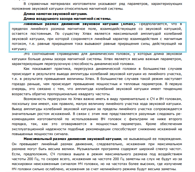

В качестве примера рассмотрим линейный ход (Xmax). Идеальным режимом работы головки динамической (в части системы катушка-цепь) считается тот, когда все витки катушки находятся в одинаковых условиях, при смещении катушки условия работы витков в зазоре не меняются. Лучшими системами катушка-цепь считаются однослойные катушки работающие в однородном цилиндрическом зазоре, где катушка намотана по часовой стрелке или против её сверху вниз. От момента, когда верхний виток выходит из равномерного магнитного поля, до момента, когда нижний виток так же покидает магнитное поле, катушка проходит определённое расстояние, которое называется линейным ходом type 0+ или 0- в зависимости от направления намотки. Катушки намотанные последовательно в два и более слоёв находятся в несколько худших условия, поскольку в первом слое витки идут сверху вниз, во втором снизу вверх и каждый пересекается с витком лежащим под ним. Расстояние между моментом выхода верхнего витка из зазора и моментом выхода нижнего называется Xmax type 1. Если цепь сконструирована так, что керн выступает над верхним фланцем и не меняет своего диаметра под ним, тогда верхний виток покидая фланец будет находится в некотором поле постепенно ослабевающим по мере удаления от фланца, и расстояние от момента, когда он достигнет окончания керна, до момента, когда нижний виток пройдёт такое же расстояние от фланца считается Xmax type 2. Большинство производителей не указывает тип линейного хода, а некоторые указывают такой, при котором часть витков покидает не только зазор, керн, но и бывает там, где линии магнитного поля уже не перпендикулярны движению катушки, исходя из каких критериев это считается линейным — сказать трудно, такой ход можно назвать Xmax type 3.
А можно узнать источник откуда это определение взято?
Обвел условие линейного хода
Надеюсь что не только один я это прочитал, тогда вот у меня возникает вопрос: А как такое может быть, что в магнитном зазоре 8мм, катушка высотой 8мм, совершает линейное перемещение на величину +\- 3мм относительно нейтрали, и соответственно объем провода в зазоре пропорционально уменьшается на величину выхода катушки из магнитного зазора. О каком тогда линейном ходе идет речь?

вылетом и влётом витков в зазор
А если из зазора "вылетело" 12 полных витка и один на 1/3-ю часть, он при этом получается "недовылетевший"? Для меня эти термины в новинку просто.
И это взято из какого источника?
напомните о вашем патенте в таком "явлении" как "влет и вылет" витков в зазор
Патент простой: в пределах указанного на сайте линейного хода тип 1 никаких влётов и вылетов витков из цилиндрической части зазора у большинства наших динамиков нет. Собственно если цифирка есть - есть и соответствующий ей ход.
Есть ещё ход тип 2. Он тоже соответствует заявленной цифре.

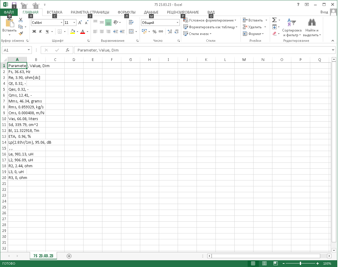

Параметры T/S: Слева мой, справа оригинал:

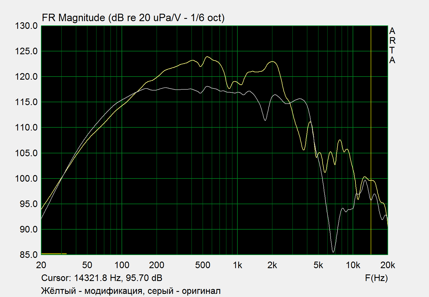

АЧХ:
АЧХ по моей методике:

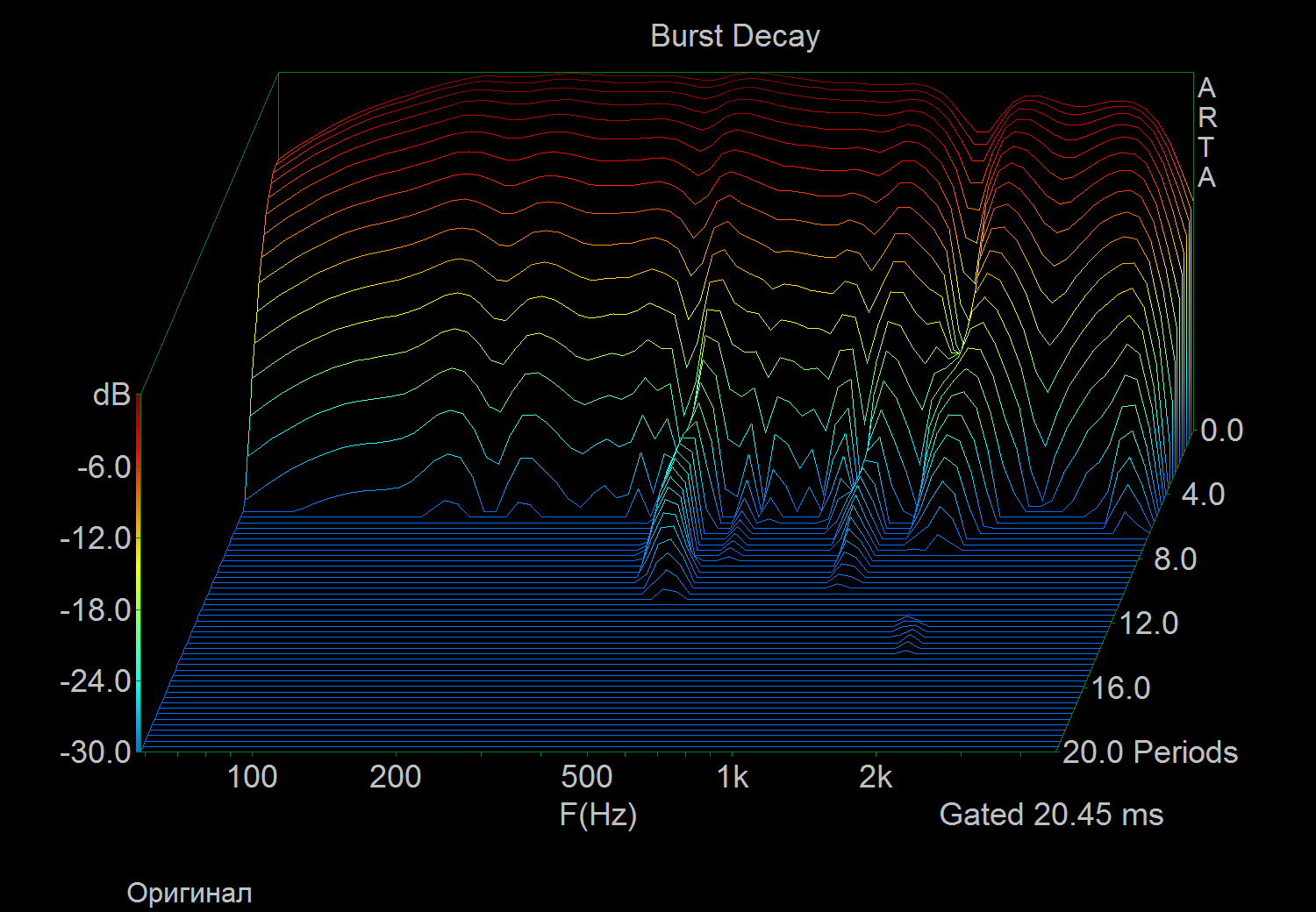

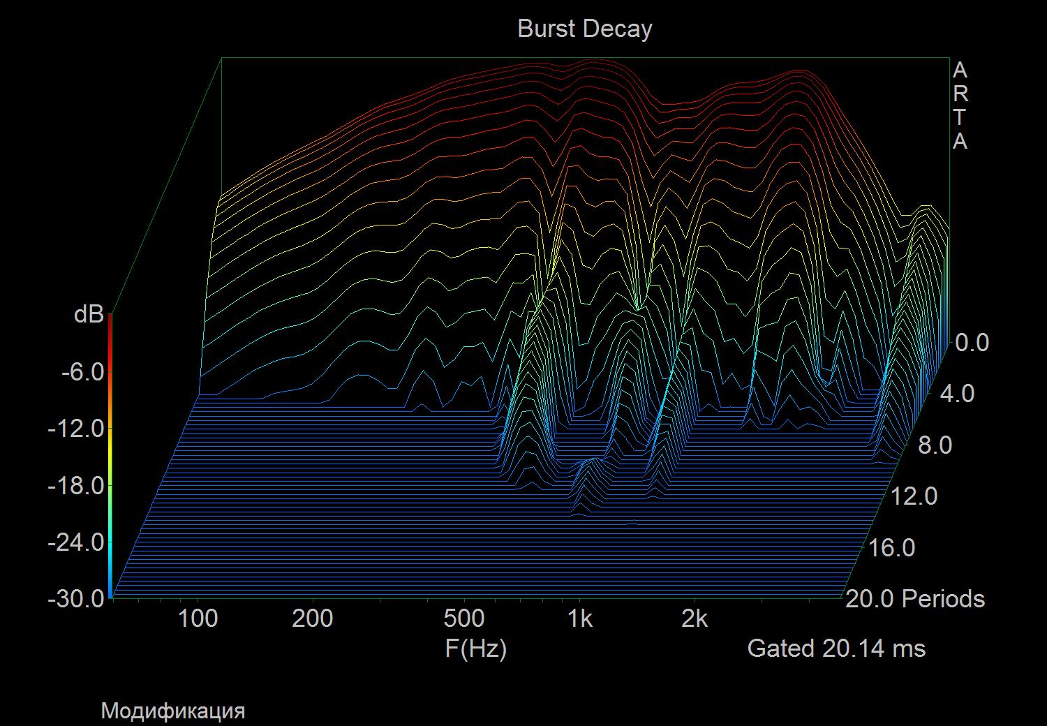

Пластиковый дифф звенит и его ломает, но на АЧХ и burst decay ничего толком нет:
Спрашивается - а зачем эти измерения для динамиков нужны? Вопрос риторический.

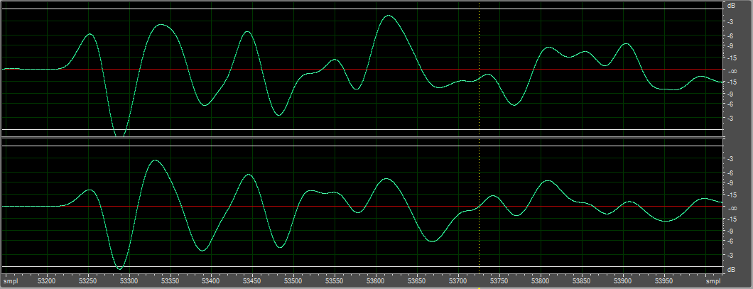

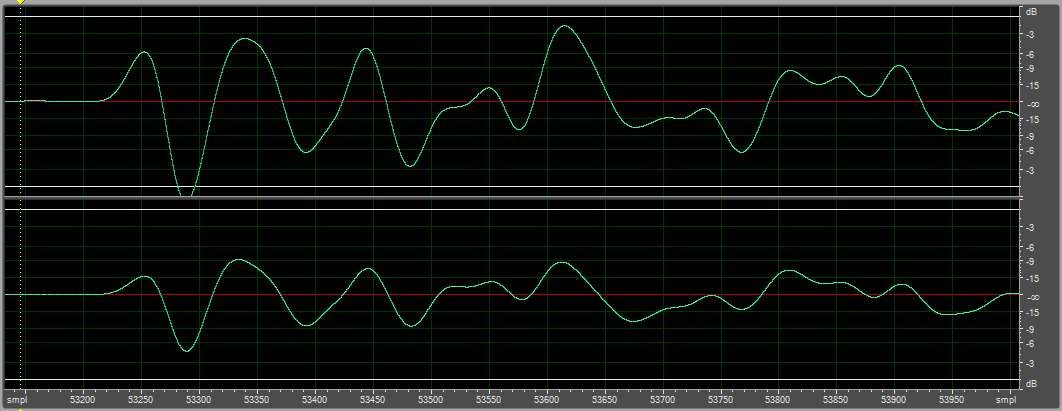

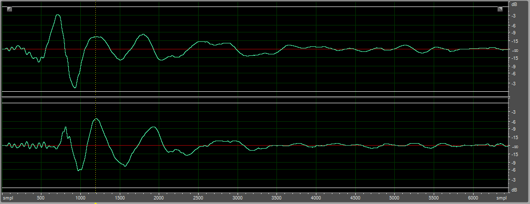

Форма сигнала бочки, отфильтрованная 8 порядком на 1 кГц (сверху оригинал, снизу динамик):
1) Мой дин:
2) Завод:
Рабочий барабан:
хватит понять, где здесь гул, и какой динамик лучше басит?

Т.е. графики с формой сигнала бочки и барабана вам ни о чём не говорят, как и моё сравнительное прослушивание? Зря удаляетесь, кстати - следующее сообщение будет про пики и провалы на АЧХ в среднечастотном диапазоне.

В каких условиях снималась форма сигналов? Ящик? Расстояние до микрофона?
В помещении, в ЗЯ от 15АС-109 (8,5 л), на расстоянии 1 см от лицевой плоскости динамика.
У меня мозгов не хватает. По мне бочка абсолютно одинаковая у обоих динамиков. Рабочий барабан, общая амплитуда у завода как бы поменьше. Почему разница? Гула не вижу нигде.
Стрелочками влево-вправо, влево-вправо - и внимательнее. У завода на барабане не как-бы поменьше, а на 6-7 дБ поменьше.

Очень странные параметры TS у заводского по сравнению с моими. В чем причина? я не понимаю. Видимо просто говно динамики. Разброс о...уенный. Чего их хвалят?
У меня 6 таких динамиков замерено - +- одинаковые параметры, только у одного резонанс 65 Гц вышел.
Вы же специалист и знаете об этом.
При высокой добротности фаза сигнала на частоте резонанса сильно уплывает - начало сигнала сильно гасится (смещается центр масс сигнала вправо, как говорил Nota bene), а конец - усиливается. Вот это и есть гул, ёпта. И нарушение тонального баланса очень явно проявляется, когда одно тихо, что должно быть громко, а другое прёт как не в себя в момент, когда надо уже заткнуться. Чё не понятного, специалист Шариков?
Разницы на бочке по прежнему не вижу. Почему на барабане амплитуда меньше? Для меня эти картинки мало о чем говорят. Какие то настолько тонкие нюансы... В картинках можно увидеть все что угодно. Что я должен там увидеть? Скажите, может и увижу.

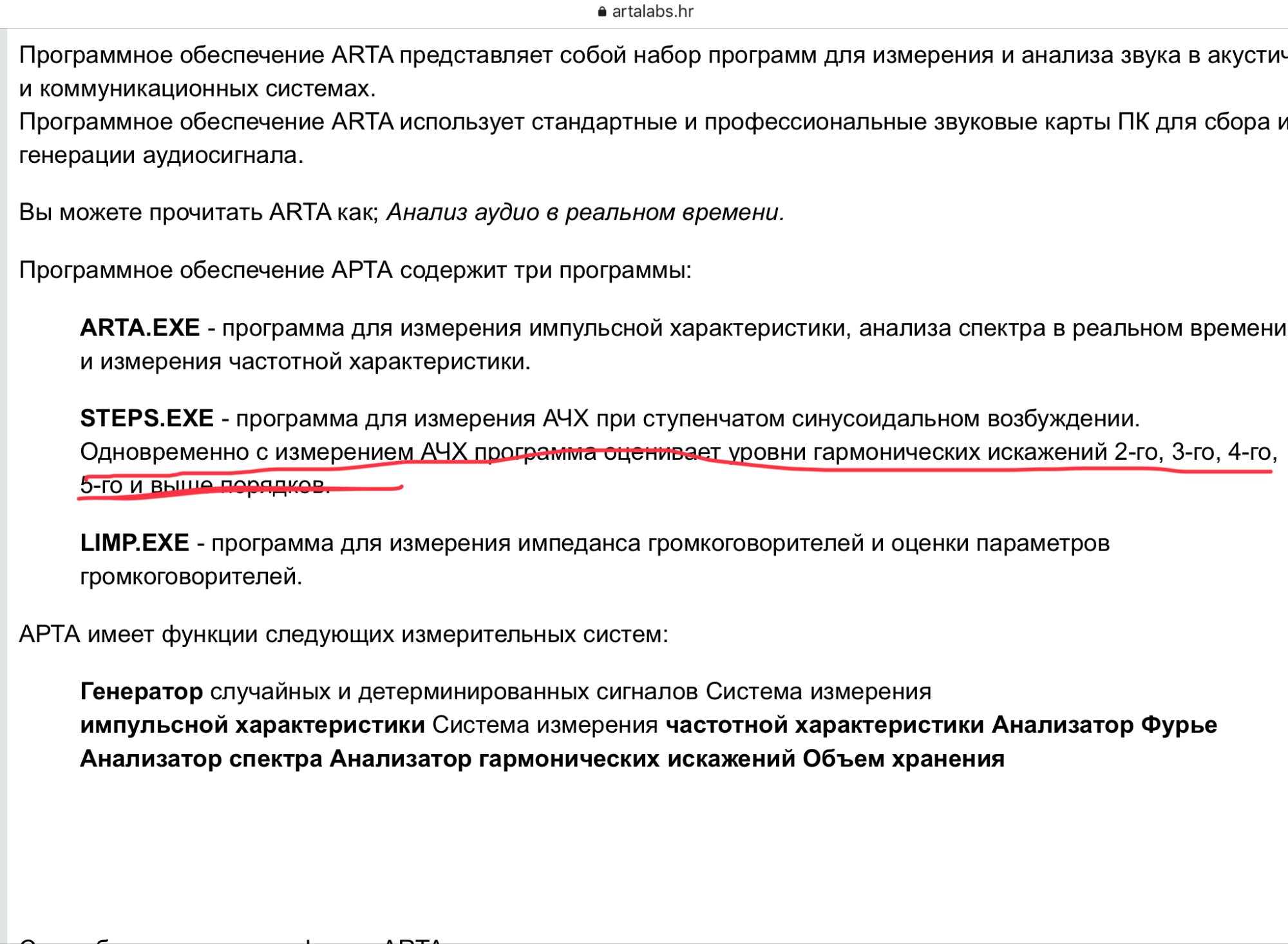

В арте есть возможность замера КНИ. Он звенит, на синусе?
В водопаде отличий мало, согласен, но АЧХ разная.

"Толком нет"??? А эти пики и провалы на АЧХ и выбросы на ватерфолле ни о чём не говорят? На шуме и на медленном свипе будет ещё заметнее.
Когда у меня были сисовские средники с пластиковыми диффузорами и фазовыравнивающей пулей (без колпаков), они запомнились неустранимым ничем постоянным пластиковым призвуком. На резких звуках (удар по малому барабану) - звучали как отскок шарика для пинг-понга от стола. Как же мне в итоге надоел этот пинг-понг в звучании. А на АЧХ было все идеально - низкая чувствительность, дубовые подвесы - очень ровная (идеальная) АЧХ как итог
Смотря как и чем измерять. Если Вы сами это делали, а не доверились заводской АЧХ. "Призвук" - это преобладание звука на какой-то частоте над соседними или всеми, что-то выделяется. Если уж так заметно на слух - на АЧХ точно должно быть.
REW измеряет THD вместе с измерением АЧХ. Только надо померить на разных уровнях подводимого к динамику сигнала.
А вот нету - и всё тут. Звон зависит от громкости прослушивания - тихо почти не заметно - делаешь громче - звенит явно. АЧХ как не измеряй - всё одно.
