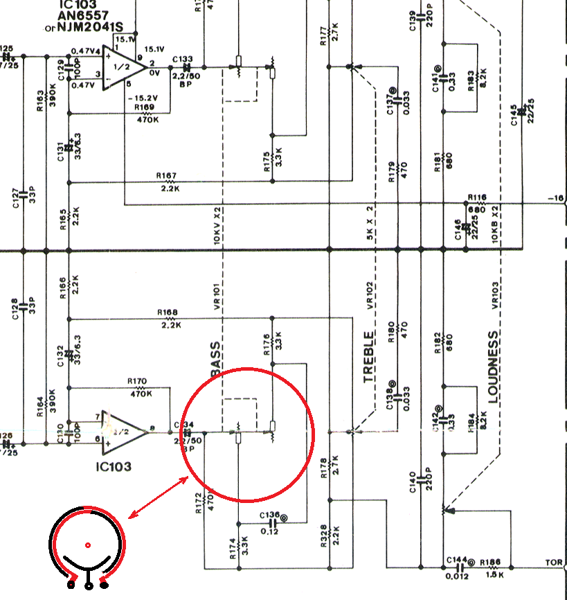

Переусердствовал и сломал. Прежде чем колхозить, спрошу:
может есть у кого такой переменник (с разрывом..и трещеткой):
Куплю..обменяю...

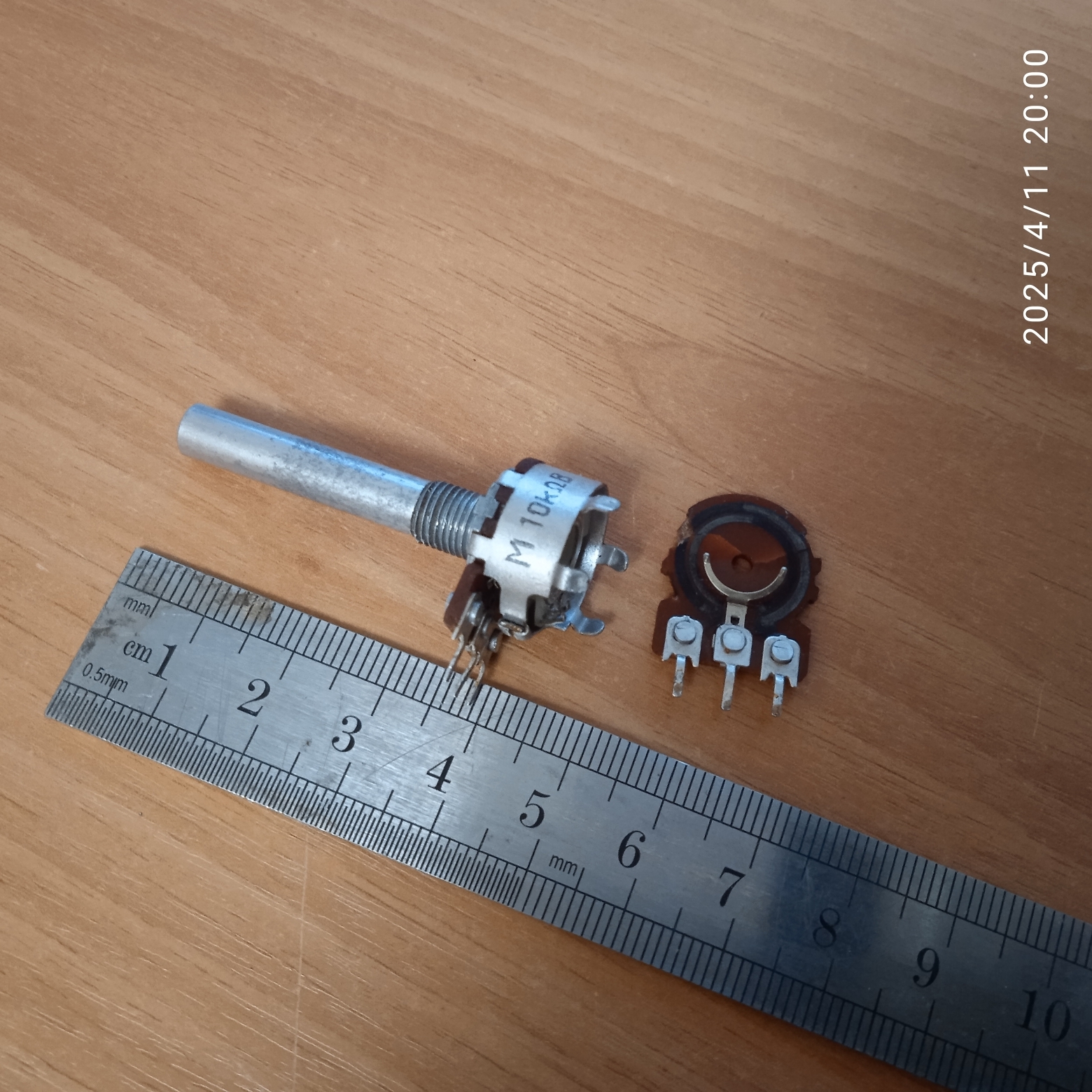

Сергей, жди посылочку.
Только сегодня заметил.
С трещеткой говоришь))

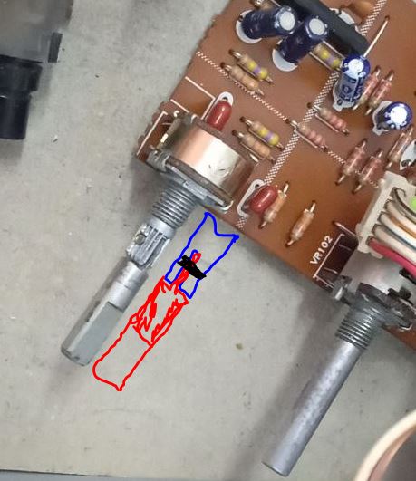

Спасибо!
Пока временно сделал из китайского, потом поменяю:
    49 KB · Просмотры: 7

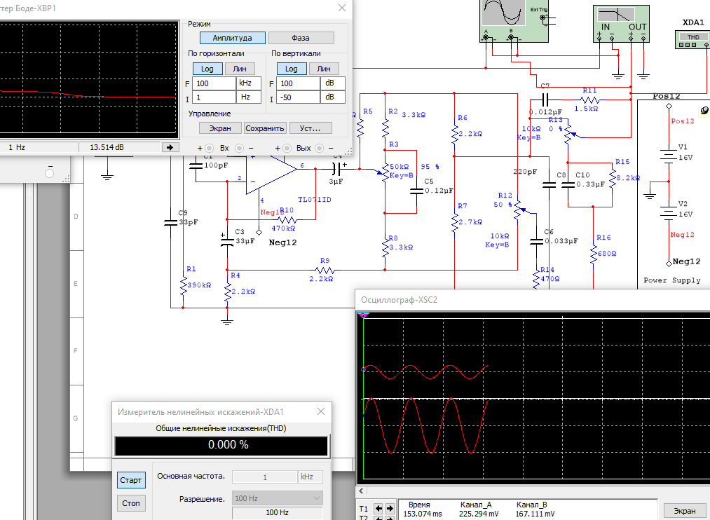

50к нормально подошёл?
