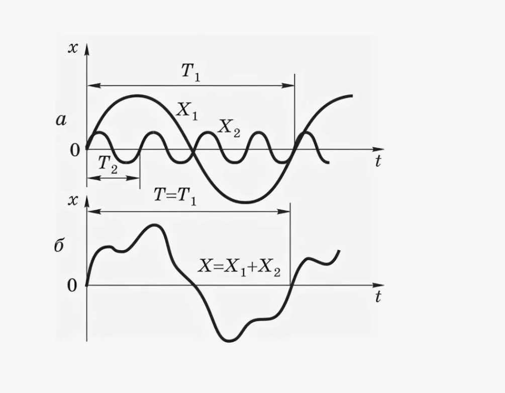

[QUOTE="Марков Николай, post: 17873, member: 19"] Александр! И параллельный, и последовательный контур применяются и в радио, и в АС. И один, и другой имеют добротность. Вы пишете, что в случае последовательного контура (мой рисунок) цепь разорвана сопротивлением источника, хотя я и нарисовал[B] Ra=0[/B]. Но даже если выходное сопротивление будет единицы Ом (ламповик), а характеристическое контура - больше, то имеем добротность выше единицы и заметные затухающие колебания, которые и дают звон. Да, кстати, вся разница между последовательным и параллельным контуром в плане звона в том, что первый зазвенит от источника с [B]высоким[/B] выходным сопротивлением, а второй - от источника с [B]низким [/B]выходным. А наша задача - создать такие условия работы того или другого (импедансом источника, которым может быть УМ, резистор или предыдущее звено фильтра, и импедансом нагрузки, которым тоже может быть последующее звено фильтра, необязательно динамик), при которых добротность образовавшихся контуров не выше требуемой, что гарантирует отсутствие звона и окрашенности звучания. Простой пример. НЧ динамик на частоте механического резонанса. При подключении к клеммам получаем эквивалентную схему последовательного контура. Тукнули пальцем - загудел. Значит, механическая (или акустическая) добротность больше единицы, переходной процесс слышен. Теперь подключаем его к УМ (с достаточно низким выходным сопротивлением) и получаем любимые 0,7 (а лучше 0,63) единицы добротности в ЗЯ. И что? Физически динамик - тот же, эквивалентная схема - тот же контур, но гудеть уже не будет, потому что мы внесли потери (отобрали энергию демпфированием), и не какие-нибудь, а точно требуемые. Как-то так. [/QUOTE]
