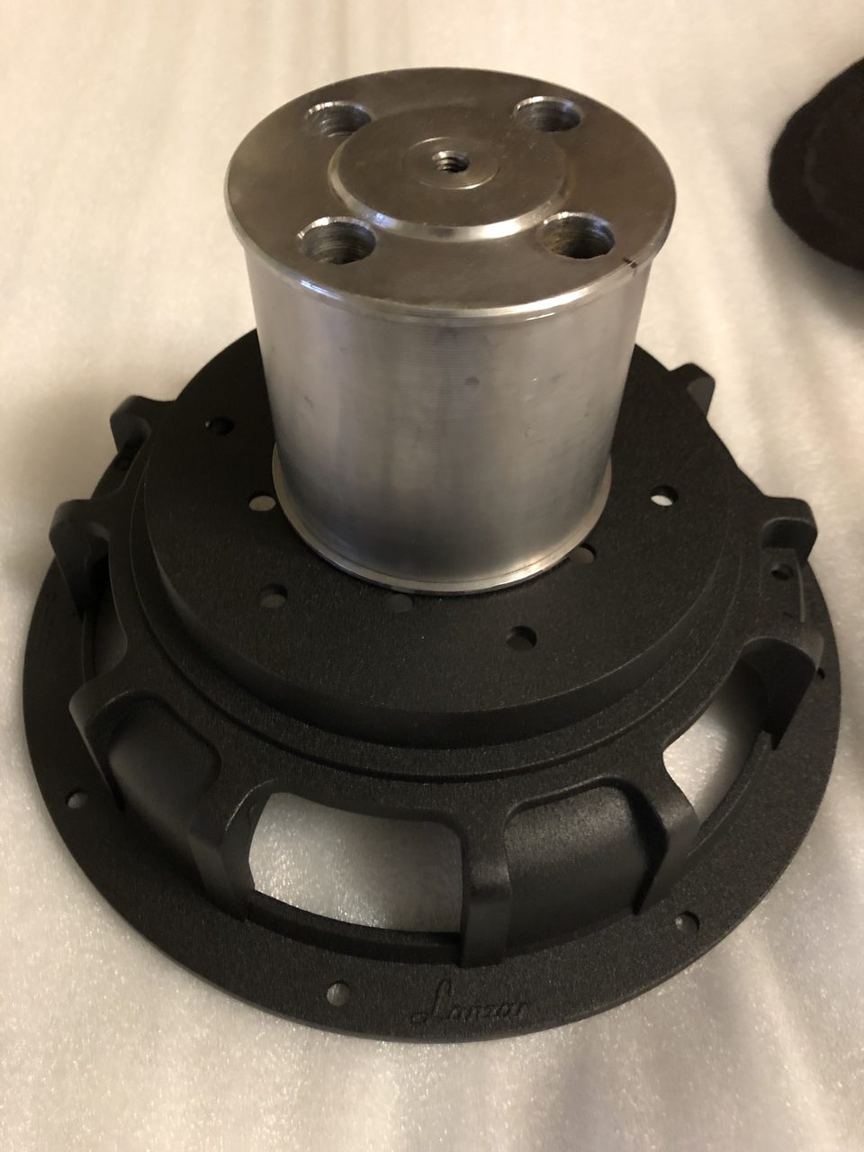

В данное время не проблема сделать динамик на электромагните и корпус с усилителем, я уже начал, железо не дорогое и комплектующие тоже.

Еще вопрос, а диаметр керна?

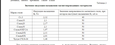

У меня 25мм сталь 10 уходит в насыщение уже при 1.6Тл
Диаметр 24.6мм, зазор 1.1мм, а нужно ли делать больше 1.6тл ? Где то читал от некс саунд, пишут что звук при 2-2.2тл хуже, чем при 1.7тл, рекомендуют не больше 1.7-1.8тл. У меня 10 дюймов, катушка звуковая будет вся в зазоре (андерханг). Напряжение у вас сколько? У меня в планах 100в 0.1а.
уходит в насыщение она при ок. 1.3 Тл (перегиб кривой) и далее к 1.6 максимума .
в ст10 ок. 1.35 - 1.4 и до 1.75 , максимум в сл. если будет произведен отжиг но не к сказочным 2 тл =)

Ну я про индукцию в железе а не в зазоре, железо в насыщении и индукция при высоте фланца 8мм и зазоре 1.7мм всего 0.75Тл, а катушка при этом 27В и 1А, 2250витков, задирая ток до 2А индукция с горем пополам доходит до 0.85Тл, но катушка перегревается.

Это нч или шп, какая мощность,диаметр динамика и диаметр провода звуковой катушки,высота намотки и диаметр провода катушки эл.магнита? Зазор 1.7мм явно перебор, в зазоре из за этого вся мощность потерялась, от этого и 0.75тл.

Вот здесь нужно было для начала посмотреть, там зазор 1.1мм и 17500 гаусс. https://ldsound.info/1-a-10-kinap/
От насыщения железа можно легко уйти увеличив его сечение. Например увеличить диаметр керна с 25-ти до 30-ти мм: увеличится сечение и керна и фланца у зазора.
Так я туда и смотрел, вот только у меня задача стояла немного другая
Разобрал эл.магнит, керн 24.6, фланец 27.45, итого зазор 1.42мм, пардон, немного наврал!
А моточные данные от туда же и брал, провод 0.8, и витков до 2300

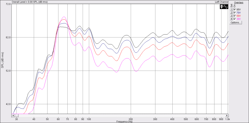

В лабораторных целях, это инструмент, которым можно оперативно менять индукцию в зазоре и анализировать реакцию на электромеханические параметры, в том числе и измерение формы амплитуду частотной характеристики звукового давления.
Это интересно только 1 раз. К тому же можно воспользоваться чужим опытом:
Не стоит рассчитывать увидеть что-то принципиально отличающееся.
Если очень хочется - всё то же самое можно проделать с обычным ферритом, только на каждое измерение уходит 15-20 минут. Опять же 1 раз это проделать не составляет проблемы. Делать электромагнит с блоком питания чтобы оперативно крутить индукцию - так себе затея.

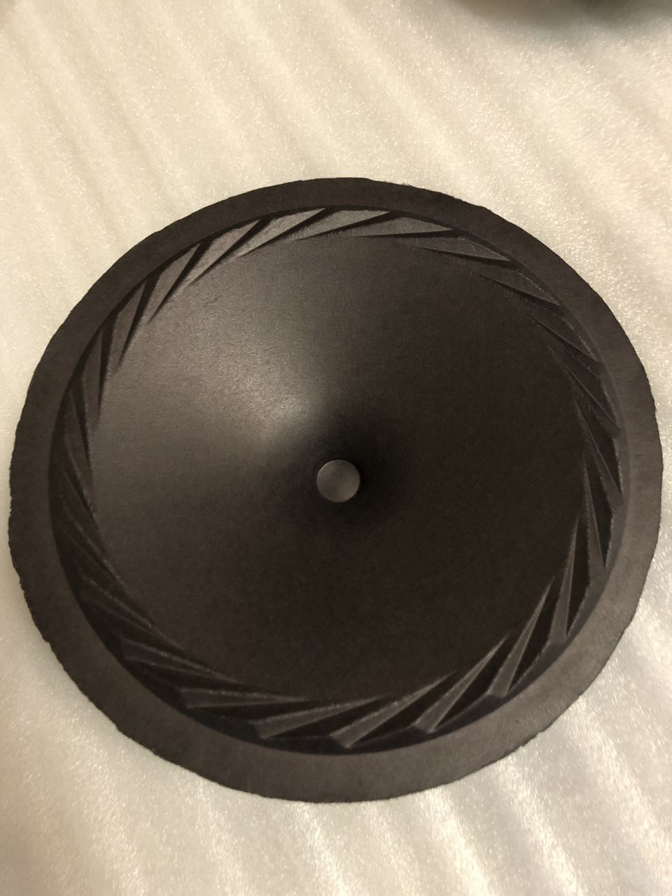

А чем плох этот диффузор? Просто в продаже ни чего толкового не было.
Так то в колонку к вч и этому 10шп будет ещё 4а32 на электромагните в ОЯ, итого по 3 динамика на канал, а 10"шп скорей всего буду резать от 1кгц.
И чем плохи DP250-1?
Это DP250-2 от 15гд12, динамик по звуку очень хвалят, сам не слышал.
Году в 88-89-ом видел в магазине такие динамики, новые, покрутил в руках. Несмотря на то что был молод и неопытен, решил не брать. Потом неоднократно встречал их на жизненном пути. В итоге остались несколько цепей, остальное выбросил. Ни одной цепи так и не удалось куда-нибудь пристроить. Десяток диффузоров приобрёл лет 20 назад. До сих пор лежат.
В продаже большой ассортимент для любых динамиков. Придраться конечно можно ко всему, но 10" ширики как-то удаётся скомплектовать.
