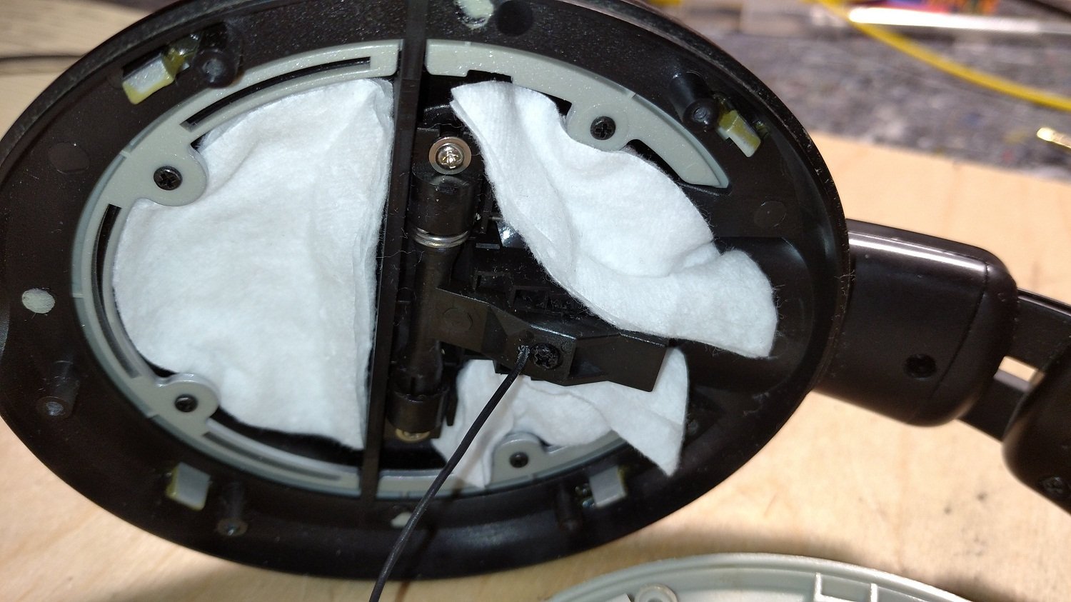

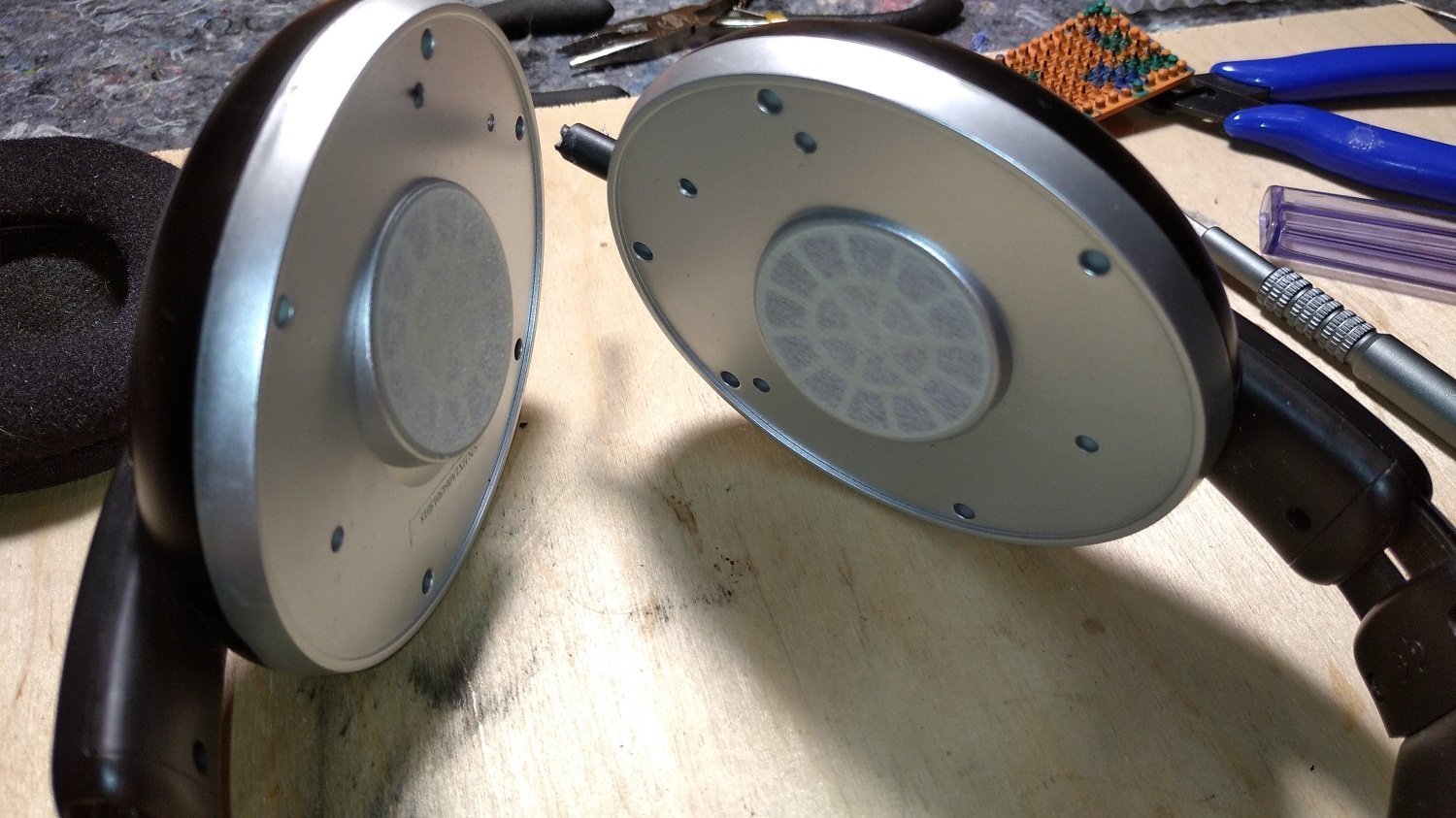

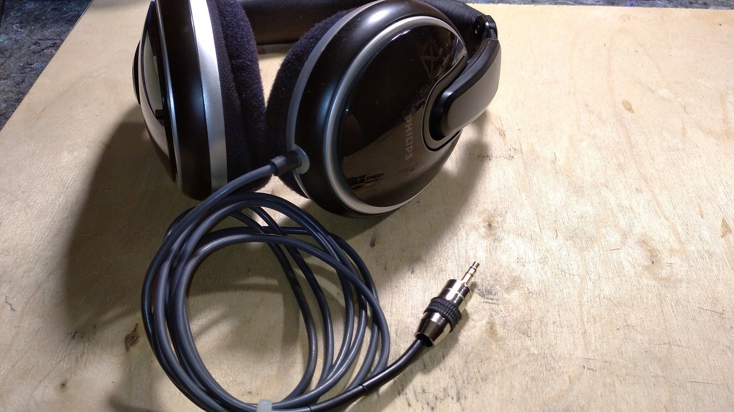

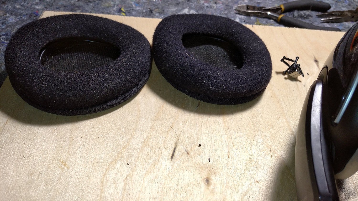

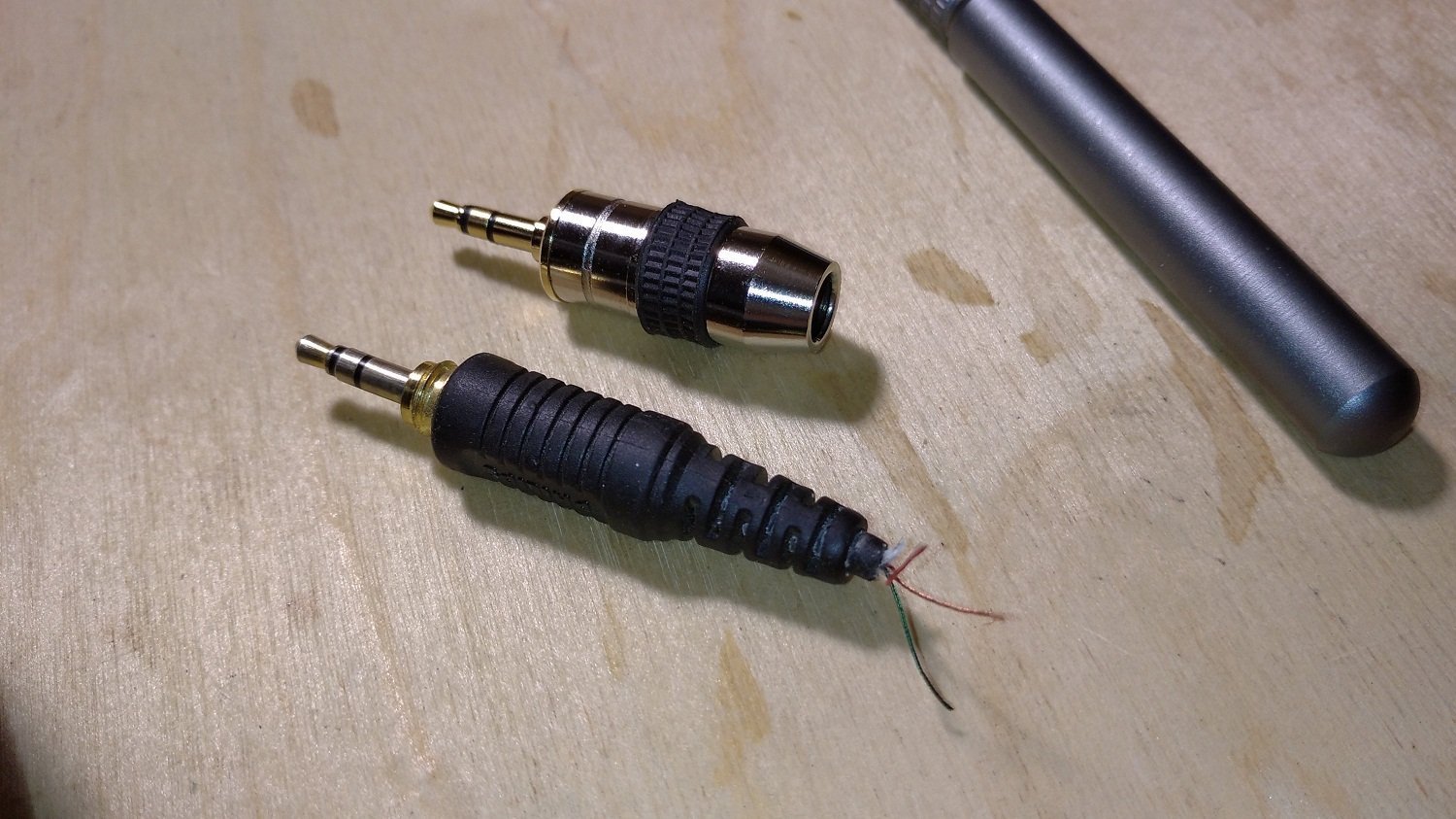

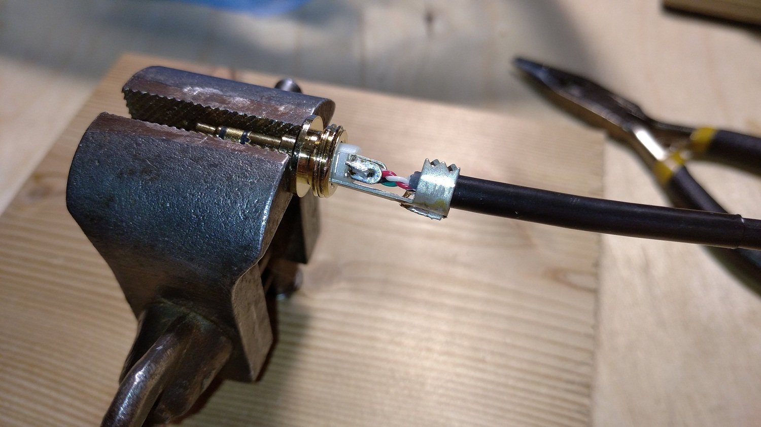

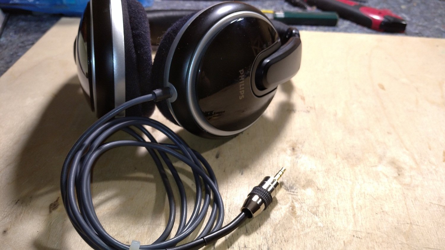

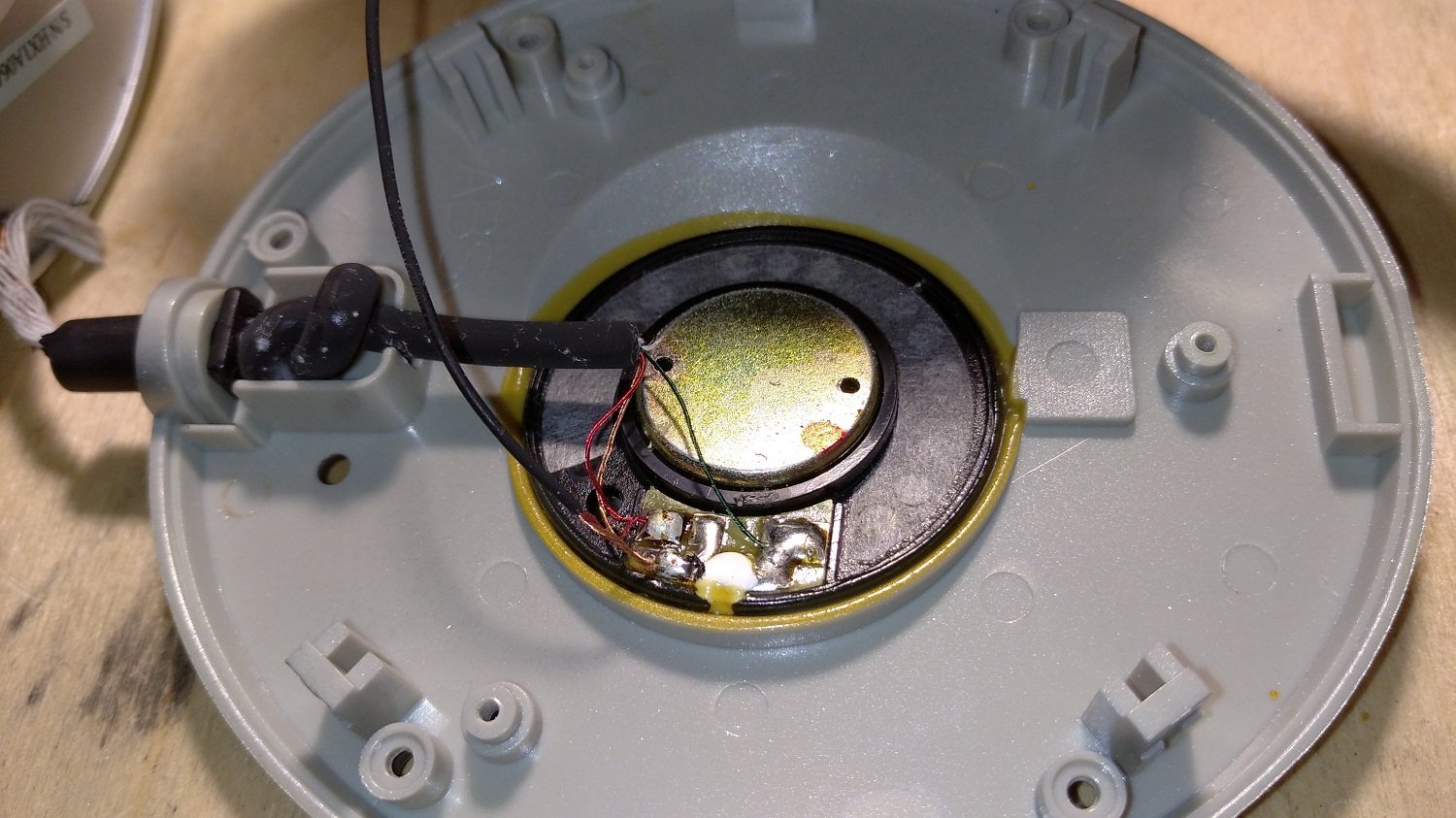

Как писал у себя в записках,друг привёз починить эти наушники,шнур развалился.

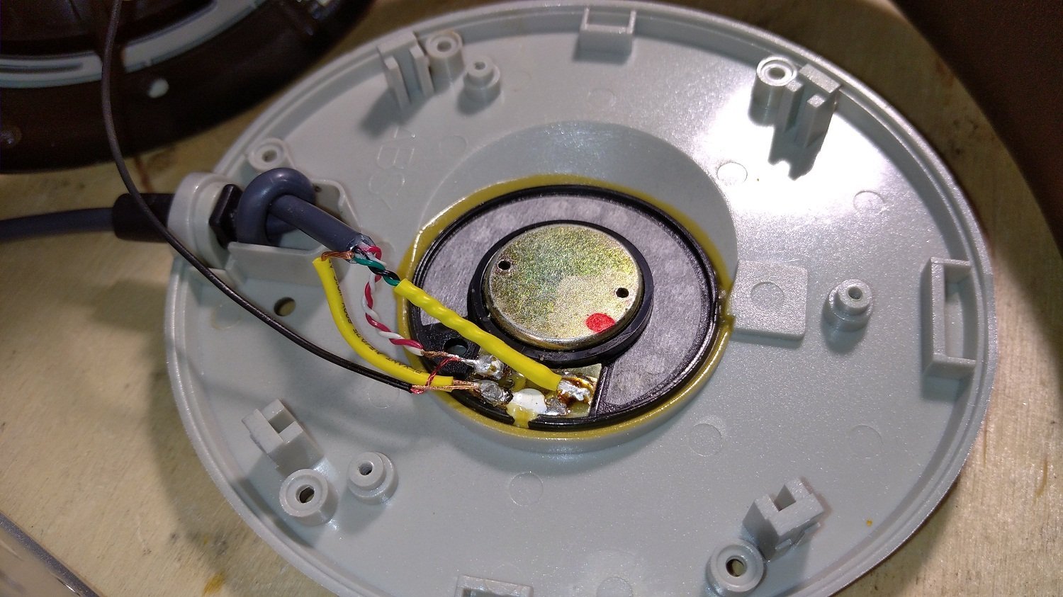

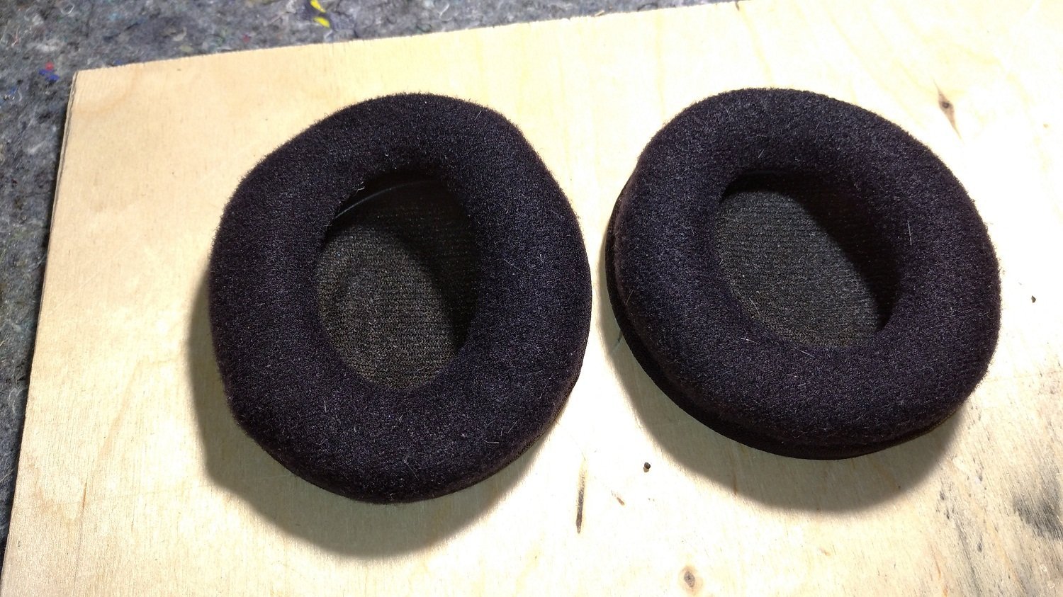

Ну заменил шнур,поставил новый штекер,добавил ватных дисков,всё отмыл,постирал,собрал)
Звук приличный у них,плотный.
Шнур от или комп мыши или клавы,они очень качественные и с раздельными проводками в изоляции крепкими и качественными.
Довольно мягкие,бывают даже в оплётке.Удобно и хорошо.
Готово.
