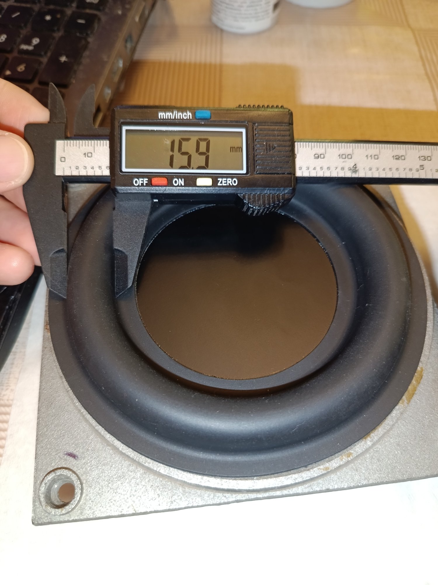

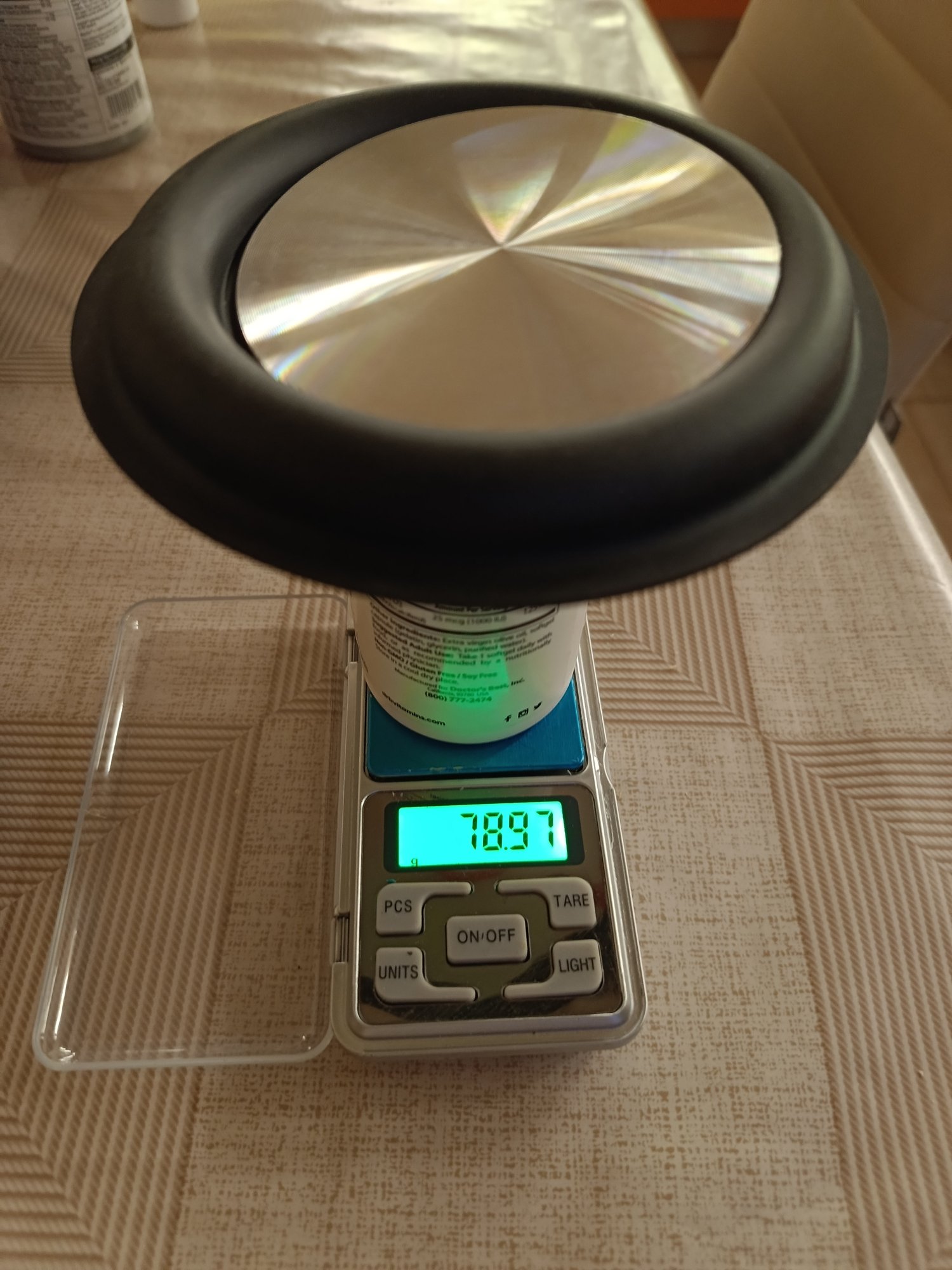

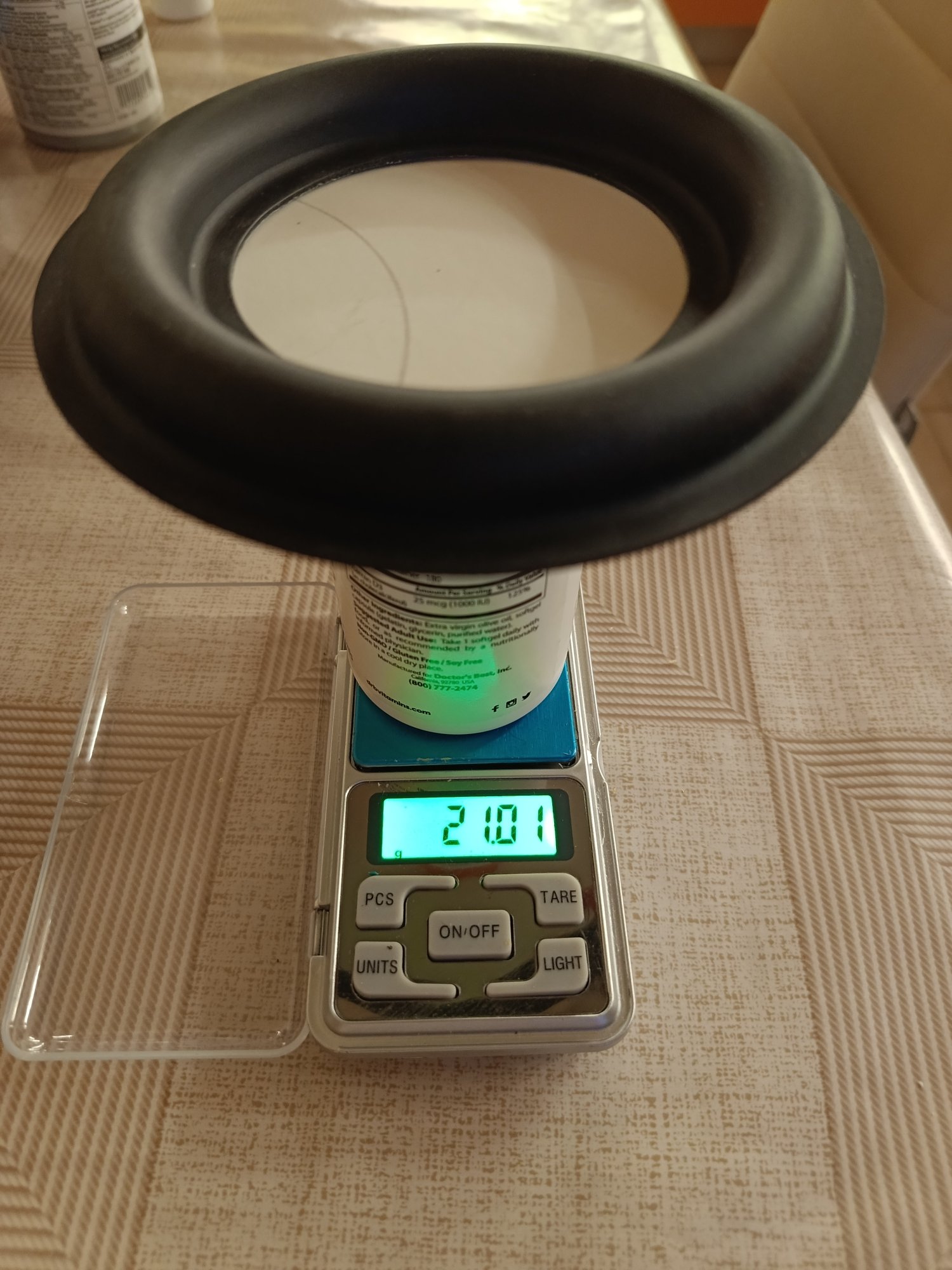

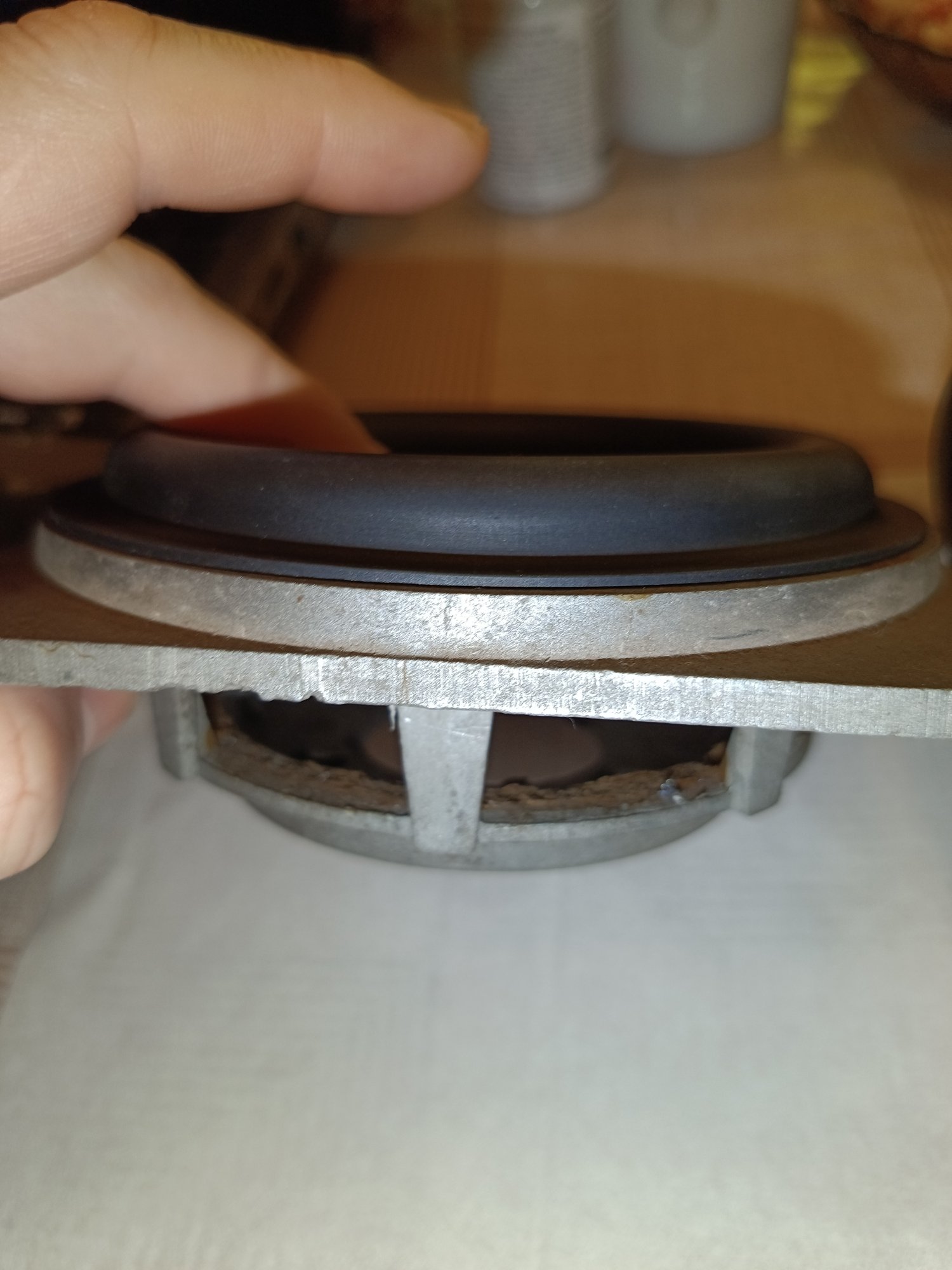

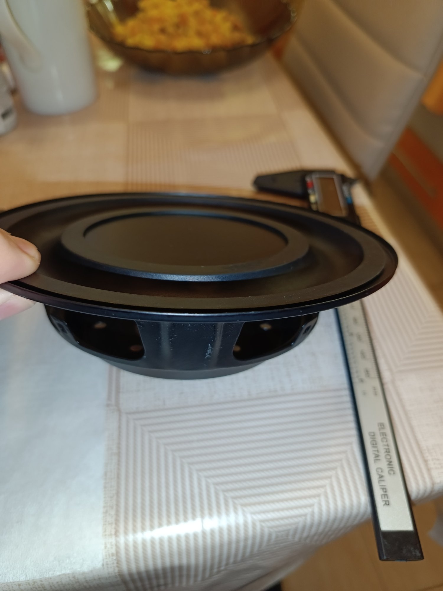

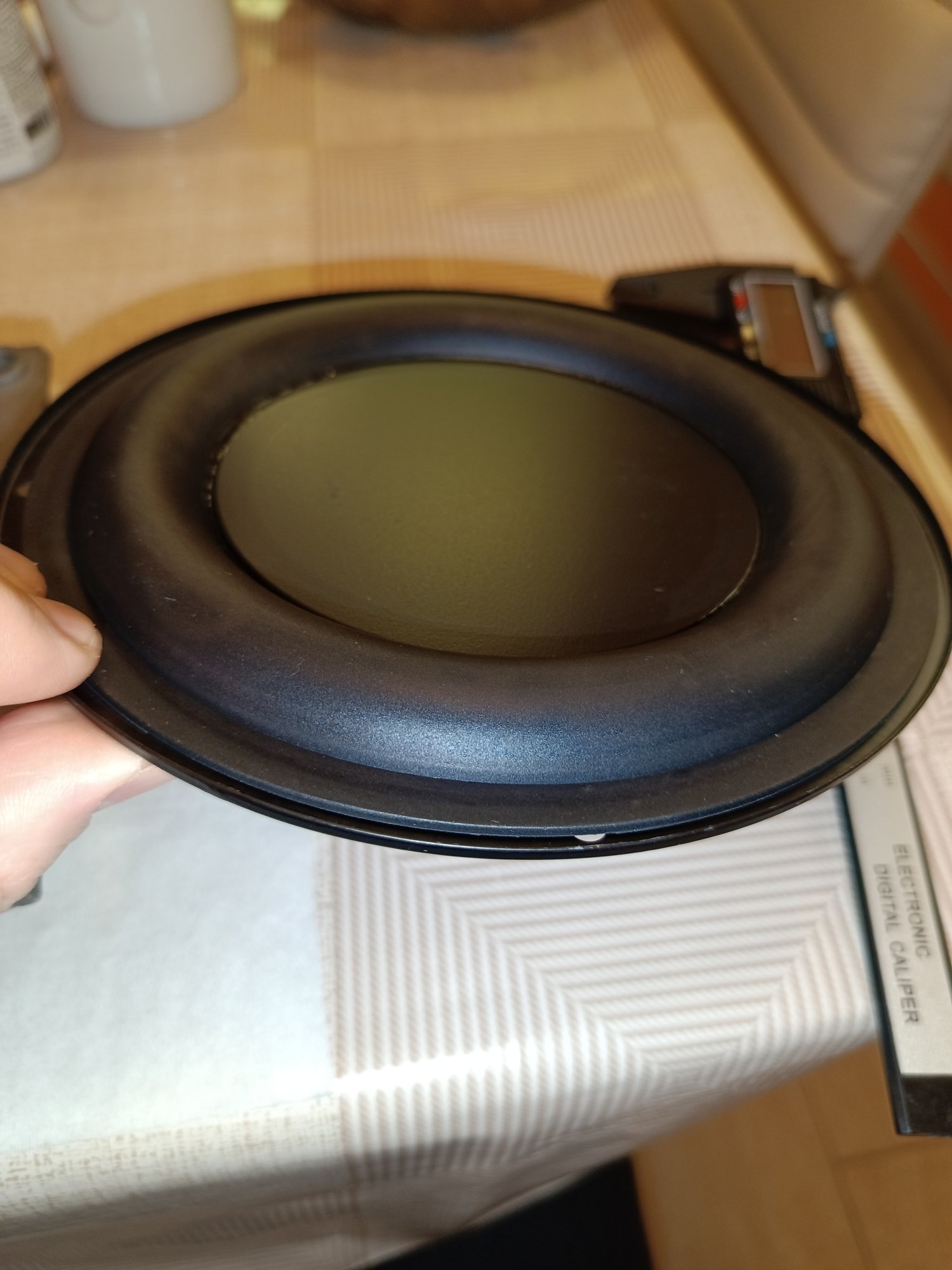

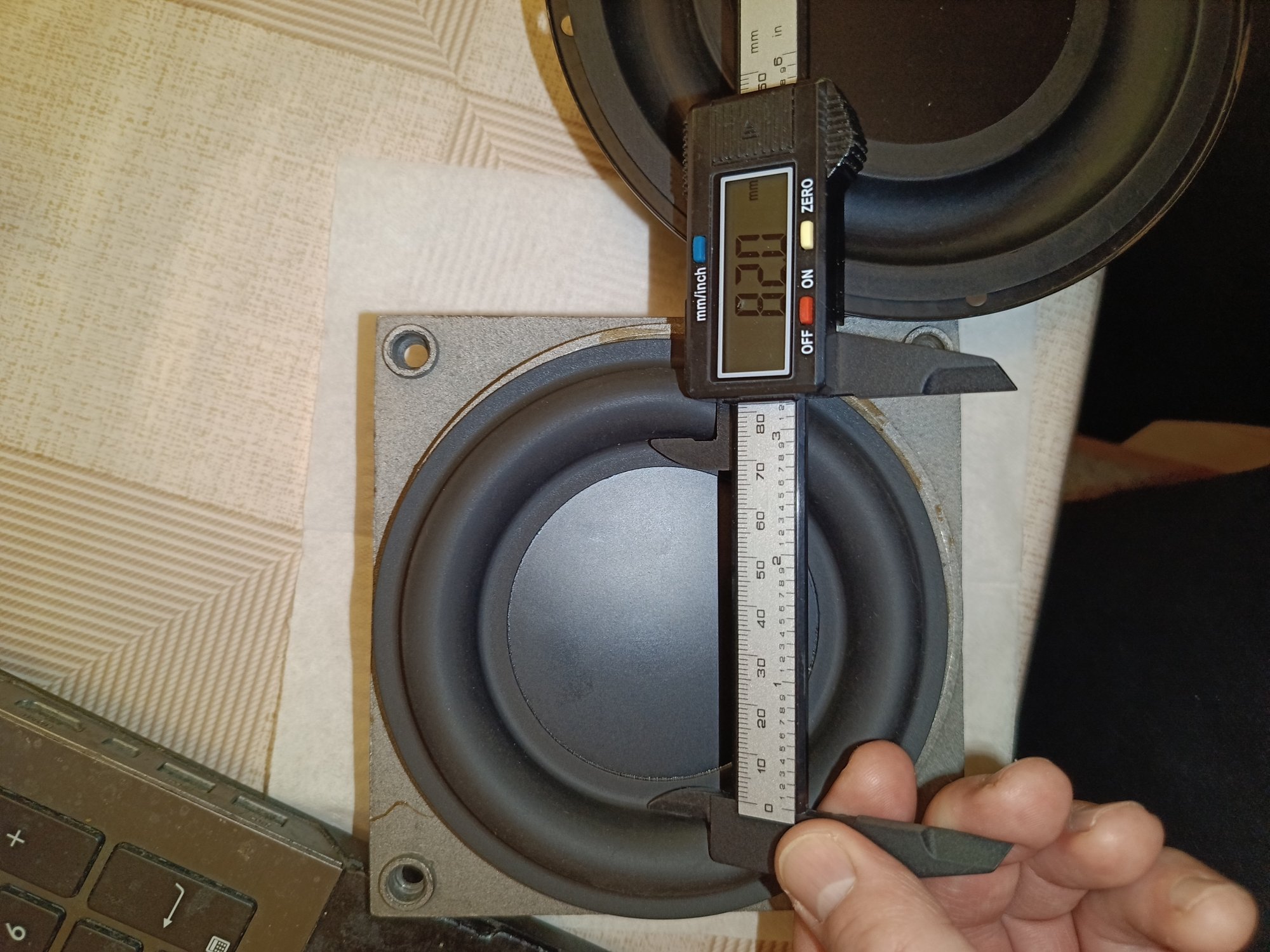

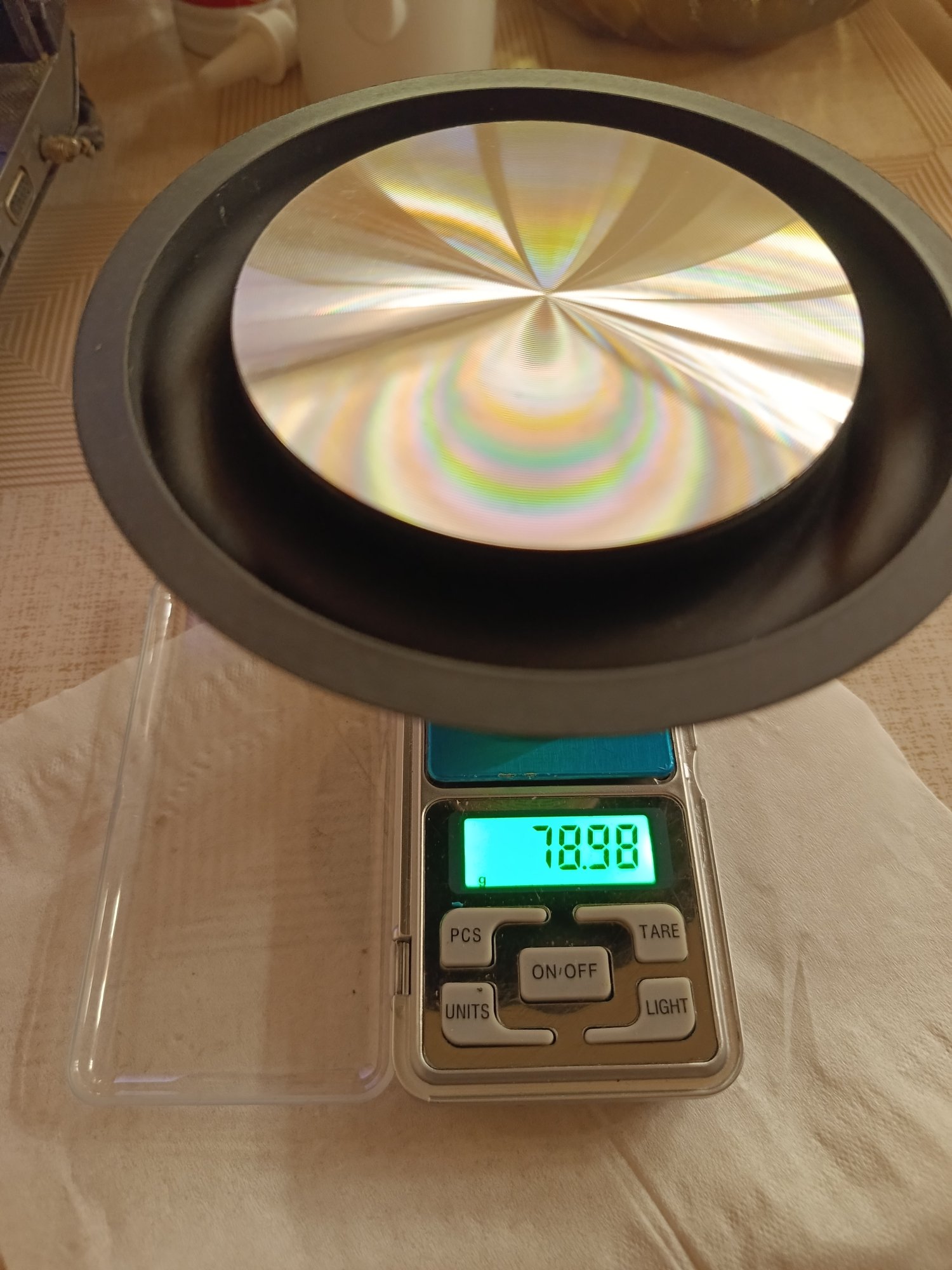

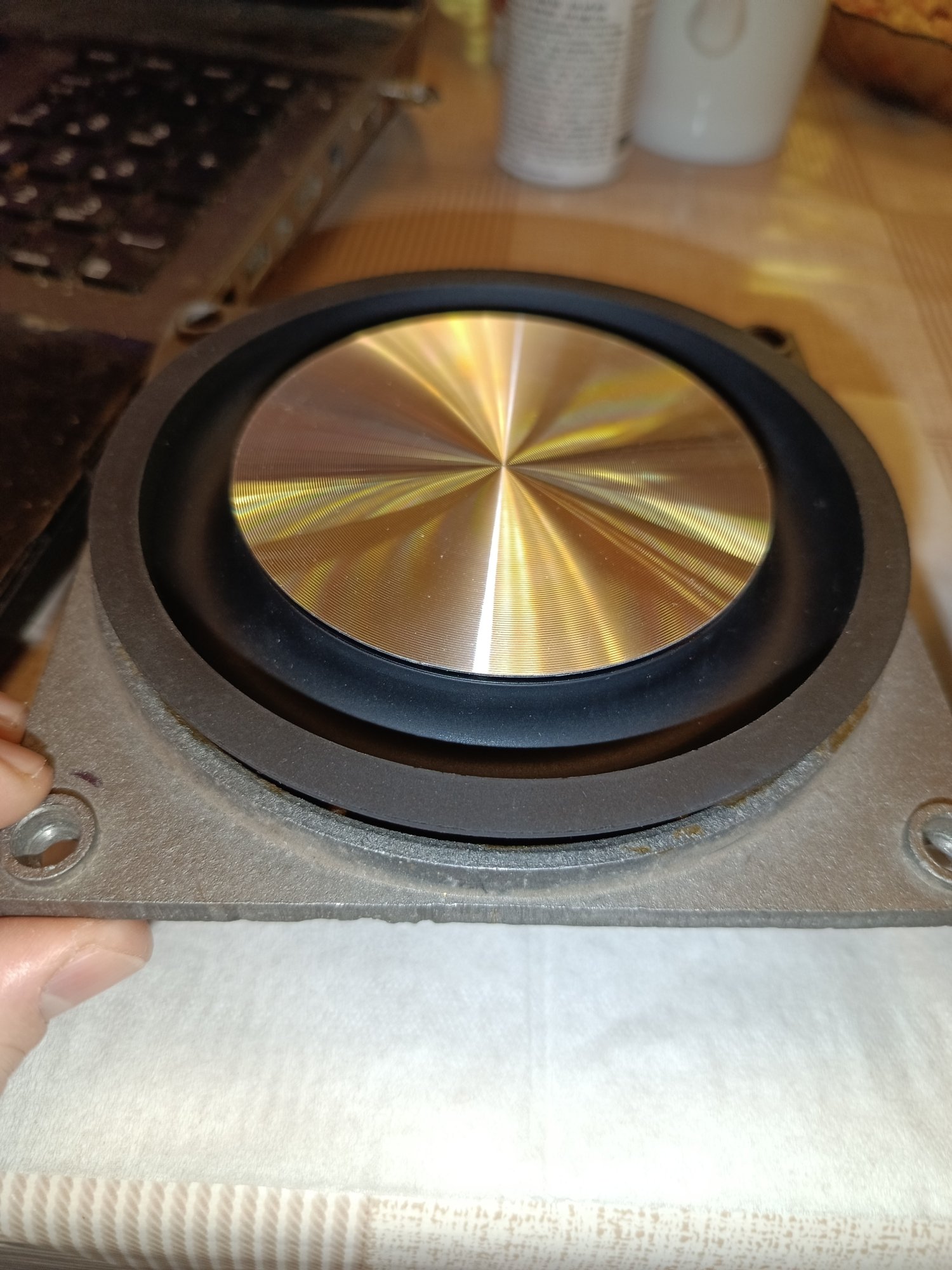

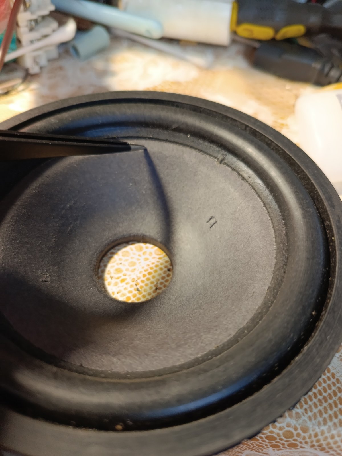

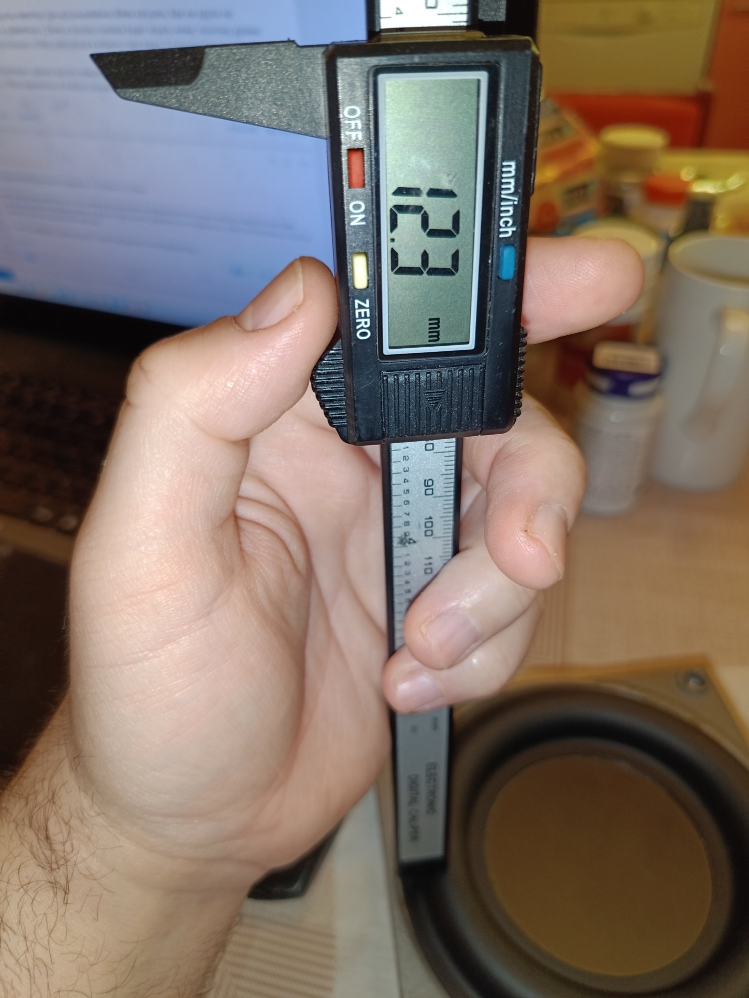

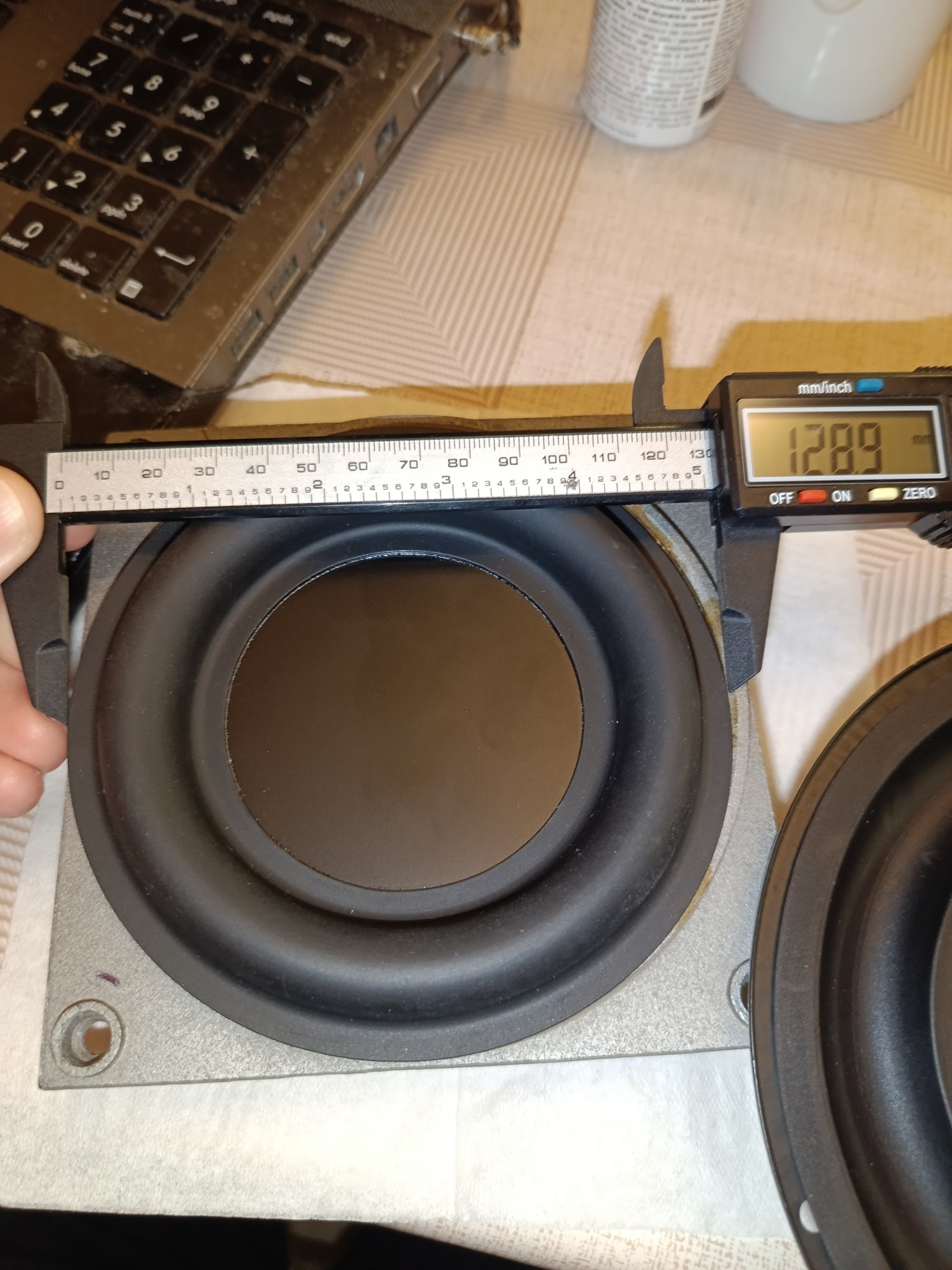

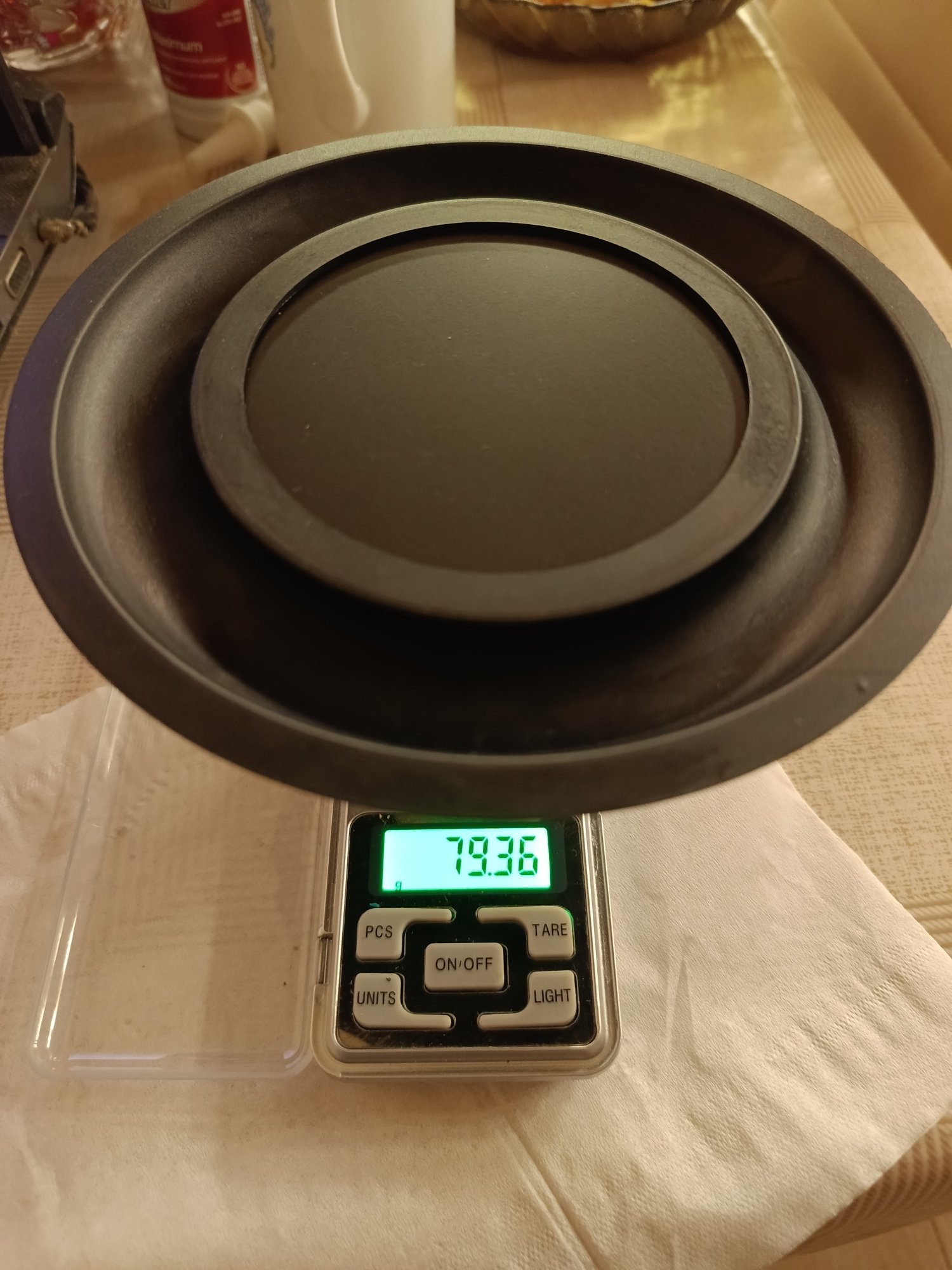

Получил новую партию с Китая пассивных излучателей 160 мм и 130 мм
масса каждого в районе 79 грамм.

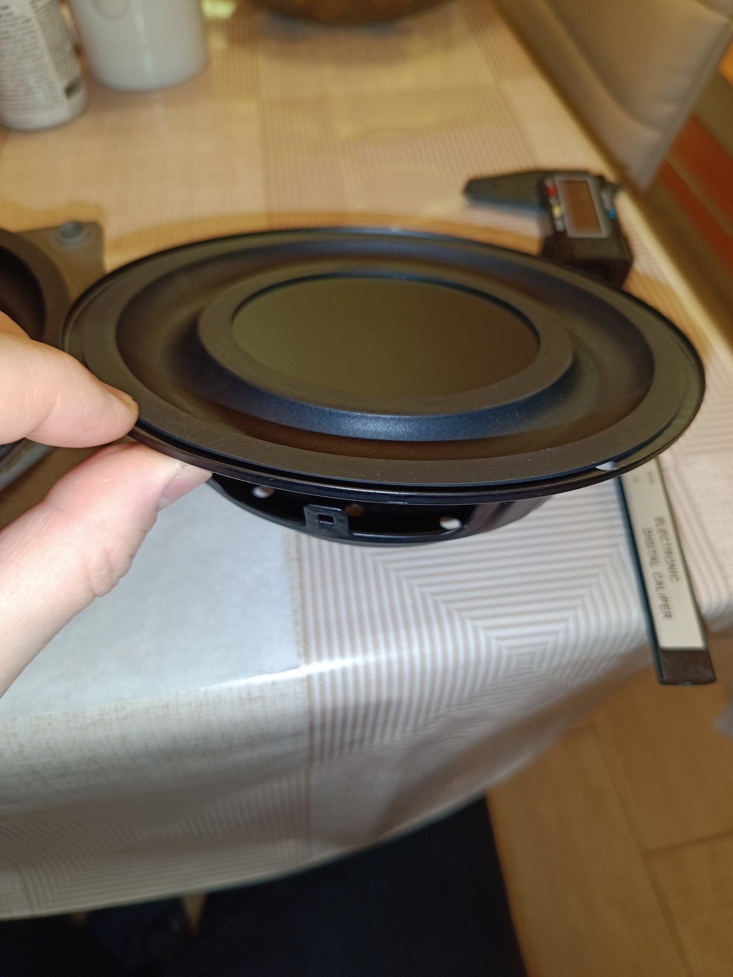

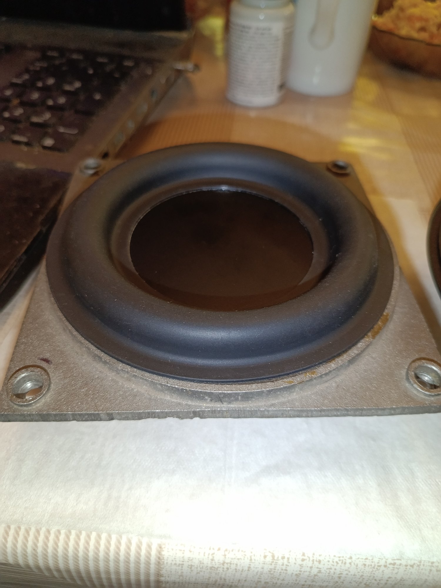

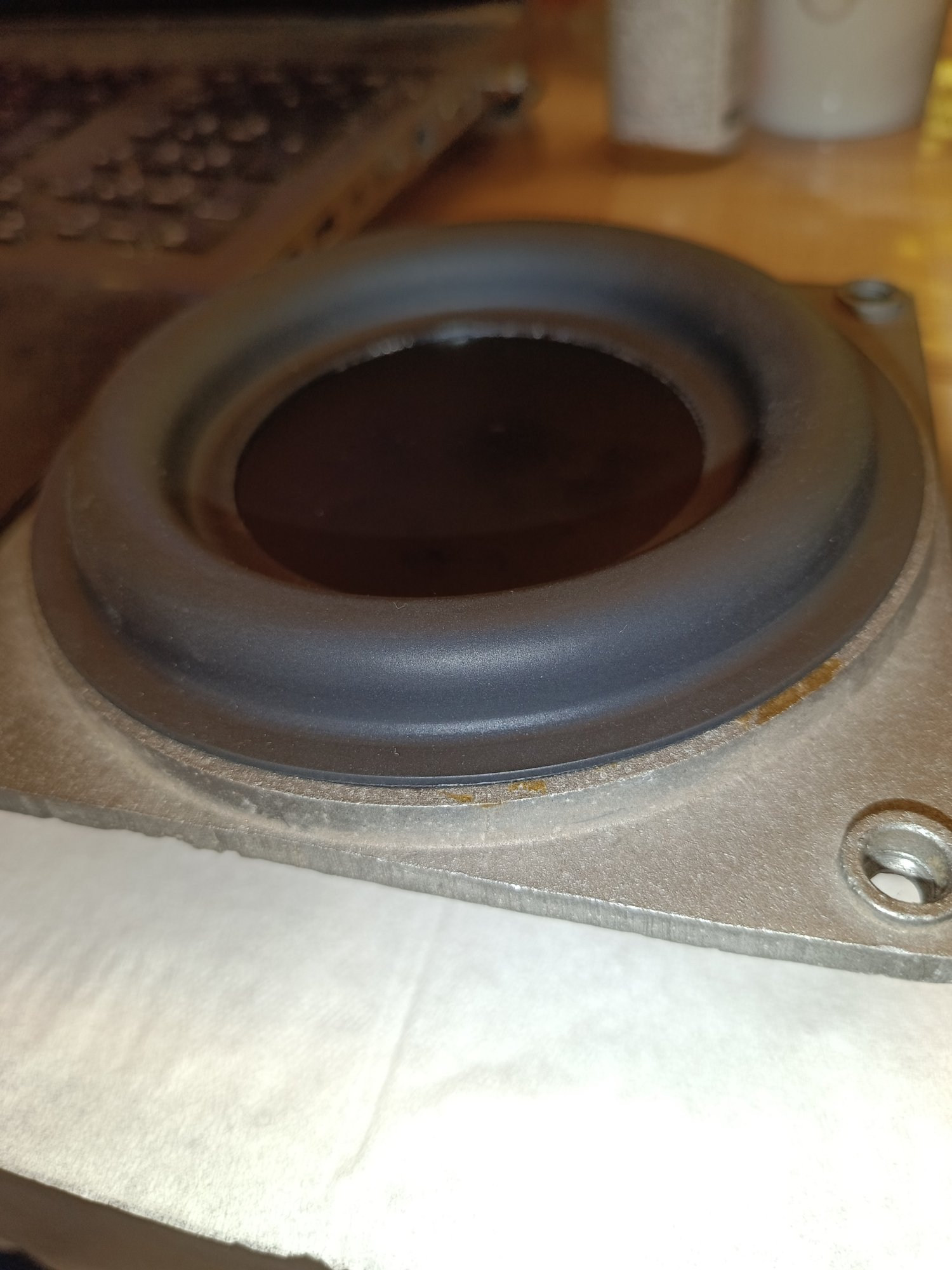

Возникла идея на базе их подвесов сделать НЧ 4,5" и 6,5" дюймов с большим ходом, так как если для 6,5" еще что-то можно найти с широким подвесом, то для 4,5" не найти с такой широкой и высокой губой (В13мм"Ш16мм), в продаже практически ничего нет. Рамы 4,5" от 15гд-11 есть с большим бортом, становится почти идеально, а для 6,5" есть штамповка, в которую идеально подходит 160 мм ПИ подвес.
Катушки планирую применить 2" а МС от 50гдн-3, как раз есть 2 пары.
Резина отличного качества, в особенности в 130 мм ПИ
Фото в ассортименте.
Под 130 мм какую катушку и цепь планируете? Как по качеству резина, как и у нас?
неужели в таком пендостане находимся что нельзя взять обычный дифузор и подвес?
на 80 грамм можно 6 штук сделать самого отвратительного качества! при большом желании получится 10...

80 грамм, это не НЧ, суб-бас, если заморочится и посчитать чувствительность, цифры получатся до истерического смеха. Я думаю 60-70 дб.

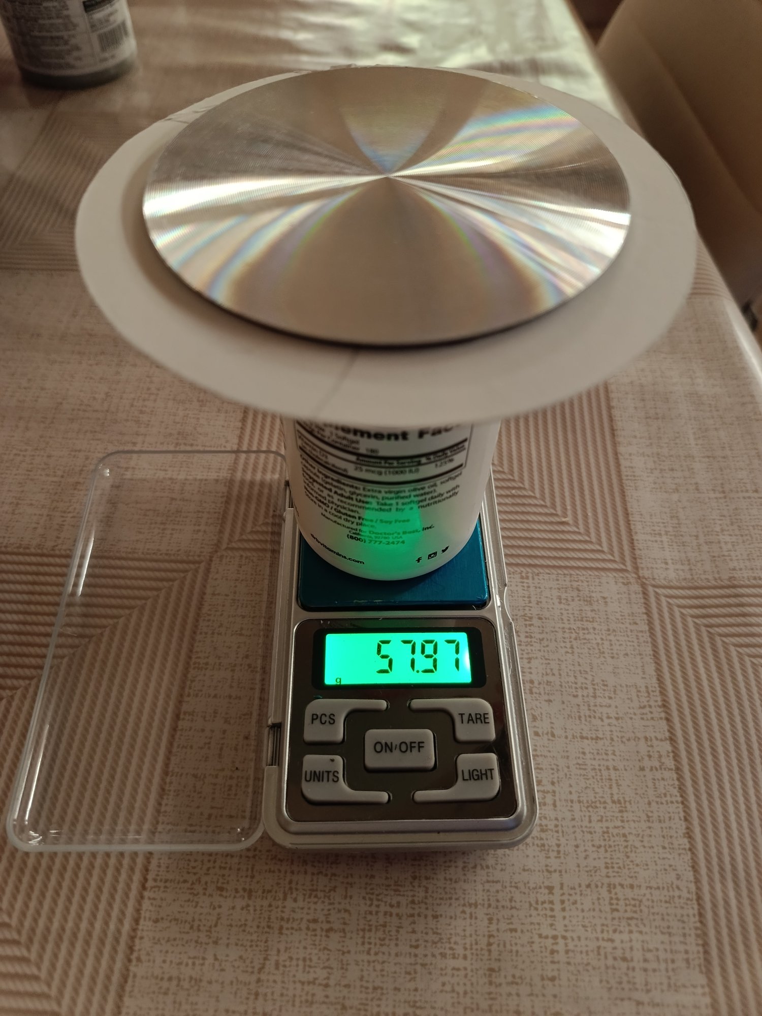

ребят масса подвеса у этих ПИ не большая, так как это не резина а композит, металлическую платину буду отклеивать, а основная масса от нее и на ее место будет приклеен диффузор из бумаги. Точную массу подвеса сообщу когда отклею металлический блинчик.
Вообще скажите мне кто-то, зачем гнаться за большим ходом?
чтобы получить большое давление в сверхмалом объёме,ищу границу когда заканчивается звук и начинается "перделка" при уменьшении габаритов АС. А вам не интересно чем закончится эксперимент? Думаю стоит заморочиться, даже если результат будет отрицательным. Тем более настоящих сабвуферов в 130 мм размере практически нет.
Я понимаю всех, кто против, принимаю во внимание соотношения массы и размеров излучателей, но прогресс не стоит на месте и для НЧ не возможно использовать СЧ головку, в особенности пытаться получить с нее хоть какой-то бас.
Для 4,5" не найти у нас. Был один подвес, я его брал, но и он не дотягивает до "большого хода". Затем не было в наличии, обещали завести, на этом и закончилось.
Находил вашу тему с таким подвесом и тоже хотел приобрести, но так и не дождался.
Но и он меньше чем этот, изначально не рассчитывал, что изделие будет хорошего качества.
А если говорить за 130 мм, то точно на таком(визуально похоже, а потому китайцы и сделали на нем ПИ, так как производят его для кого) подвесе есть готовое изделие и эти излучатели применяются в системах ближнего поля малых размеров и имеют весьма недурные характеристики.
диф. не обязательно ставить можно просто купол (пыльник бумажный) перевернуть. а вот как все состыковать склеить это вопрос т. к. борта не тонкие у подвеса и достаточно таки толстые... может даже срезать лишнее будет лучше (я бы так поступил).
аналогичные мысли посетили,только думал изначально взять пластиковый пыльник 85 мм. Есть из плотного пластика, вес около 3-4 грамм.
Потом примерил диффузор от 25гдн-3 ,и если подрезать край он идеально стает. К тому же у него есть отбортовка куда удобно приклеить подвес а угол плоскости не такой острый как у конуса.
На фото указал плоскость приклейки. Как раз если подрезать, где начинается оригинальный подвес 25гдн остаётся площадка для нового в диаметре 82-83 мм

(а вот конструкцию самого пи я чутка не понял... на одной фото шея тонкая на др. она толстая...)
Я давал ссылку на Али, там фото больше и лучше. Место проклейки 1.4 мм, сама губа имеет толщину около 1 мм.
