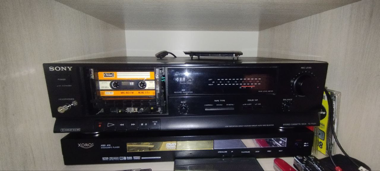

Появилась у меня такая сонька, поменял пасики, но звук плывет, как бы "дрожит"
https://drive.google.com/file/d/1IGwcF2GCtG2AOhcAHr9Xvmt0fJRKHEiH/view?usp=sharing - звуки игры магнитофона (он не так не перегружаеться как это тут звучит, но то что плывет слышно)
Пасики повторно поменять, я так с Онкио боролся, приводной ремень тонвала брак попался, поменял и дрожь пропала.

А скажите, флаттер ведь может быть от гнутого тонвала, у кассетника там обороты высокие...

Попробуйте пасик поставить чуть больше размером на совсем чуть чуть,подбирайте.Это бывает если поставить чуть меньше чем надо.
Если не знаете размер по сервис мануалу,то чтоб не внатяг было.
Зажеванная кассета может давать плавающий звук.
И тянутая тоже (посмотреть на свету-волнистость).
Механика кассеты грубо проверяется граненым карандашом или ручкой в отверстии и вращением. Перемотать туда и обратно в магнитофоне.
Головки, ролик, тонвал и поверхности Где пассик, протирать от загрязнений ватной палочкой со спиртом.

варианта два (даже три с половиной )
первый очевидный - в магнитофон вставлен кусок говна , который стыдливо называют кассетой.
второй не очевидный - мотор , у которого протерлись щетки , вот скорость и плавает , дека обычная бюджетная , моторчик копеечный со стабилизатором внутри себя .
третий тоже сразу не разглядеть , надо разобрать левый подкассетник и поглядеть не налипла ли на его фетр натертая от времени пластмасса , которая его неравномерно тормозит ....вот кстати если это так то тут еще и прижимной ролик задубел и не может тянуть ровно , не взирая на пемеху от левого подкасетника .

начни использовать , ее вытянет неравномерно и заклинит перекошенно намотанными катушками , или в свой пропил который создаст кромкой ленты встрянет .
потому и не скрипит , что не трогали
понять , что лечить , просто .
сними левый подкассетник , воткни кассету (НОРМАЛЬНУЮ !!!!)на воспроизведение , если продолжает плыть то мотор , если все ок, подкасетник или ролик .
но скорей всего надо менять мотор , это на 90 % , ибо в свое время наремонтировался дек всяких много

ну звук записывал с касеты басф
То, что кассета-"Свема", видно(((
Попробуйте "Сони"...
таже история
Вот так кстате звучит мкшка
Такую кассету разрабатывали под "Маяк-231/232", с движками от стиральной машины.
Он и кассету на проволоке нормально пропустит.
На касете максел вроде не плывет
Все одно, механізму треба провести профілактику, як рекомендували вище.
