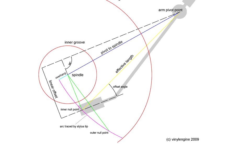

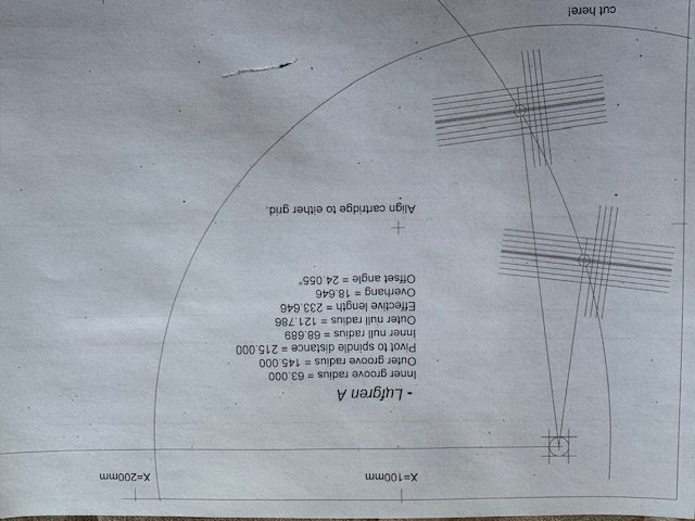

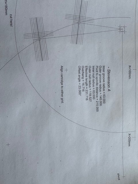

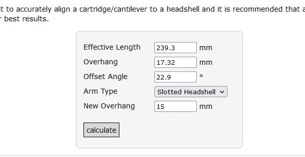

Всех приветствую, посоветуйте по какому шаблону лучше настроить головку для тонарма Арктур-006
пивот-шпиндель =215мм, расчет по известному калькулятору. (лучше Лофгрен или Стивенсон)
спасибо.

Я пробовал и так и сяк, и Лофгрен лучше. Пускай у Стивенсона в теории есть преимущество на внутренних дорожках, но конус/эллипс там хорошо справляются только если совсем не изношенные. По общему впечатлению от звука преимущество за Лофгреном, по моему опыту.

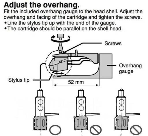

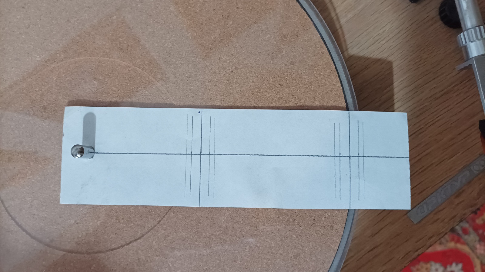

Можно легко и не заморачиваясь настроить по простым перпендикулярам, нарисованным на бумажке.
Получается не хуже, а зачастую и лучше чем по шаблонам. _da

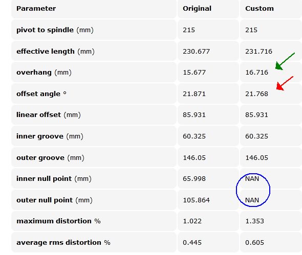

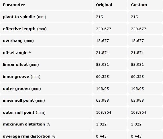

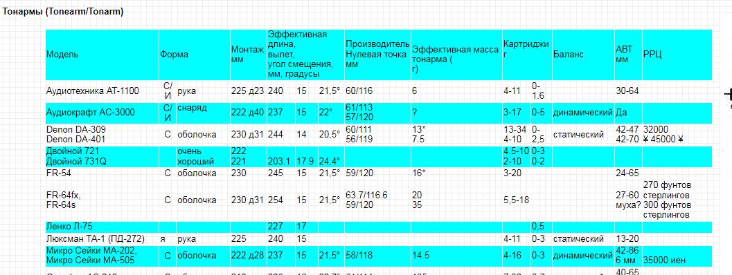

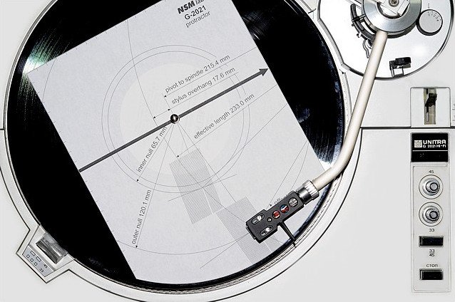

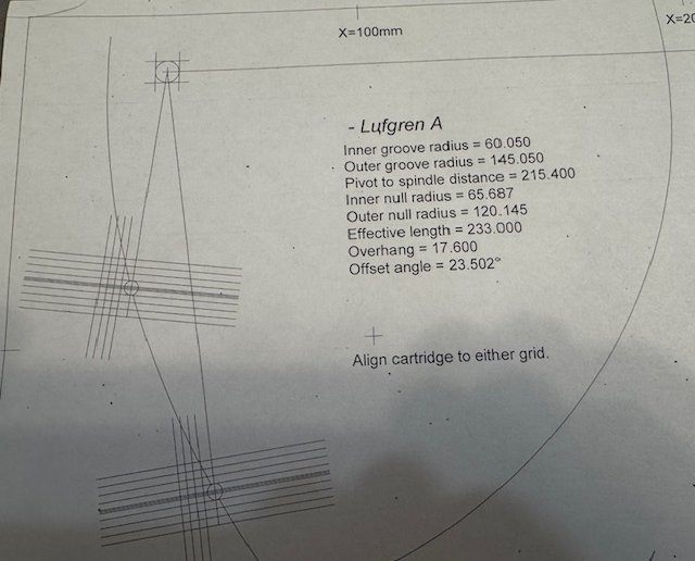

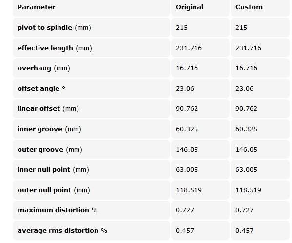

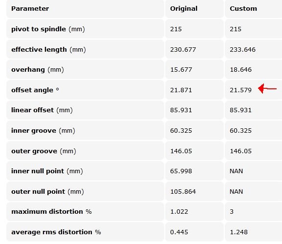

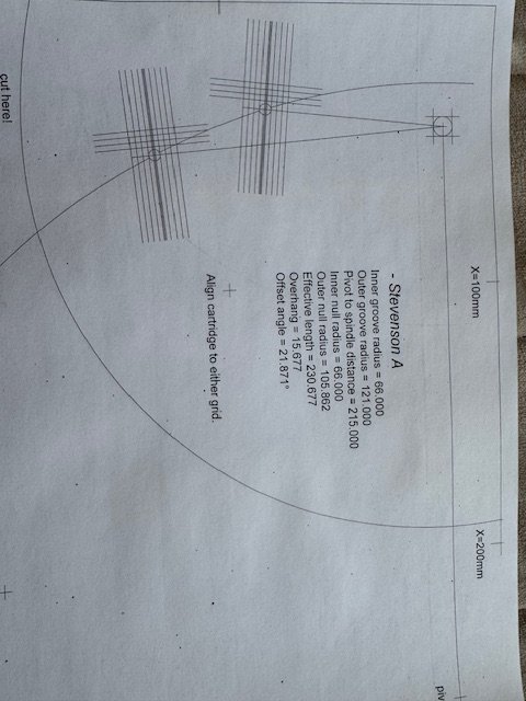

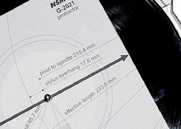

В шапке темы имеем три шаблона с данными. Данные тонарма для каждого шаблона указаны, База у всех одинакова и равна 215мм.
1 Имеет.
Эфф длинна 230.677
Свес 15.677
Угол корр 21.871 гр
2 Имеет.
231.716
16.716
23.060гр
3 Имеет.
233.646
18.646
24.055гр
Что мы можем, менять на Арктур-006 только свес или тоже самое эфф длинну тонарма, раздрочив отверстия в шелле или использовать другой шелл в котором имеются прорези. К примеру 1 тонарм наш и имеет параметры как указал. 1 рисунок все красиво. но если мы на этом тонарме выставим свес от второго то получим рис 2 и если свес от третьего то рис 4 и в обоих случаях мы не попадаем в нулевые точки они где то думаю оказались за пределами дороги. Рисунок три это данные 2 тонарма все красиво. И при увеличении свеса угол корр уменьшается.
Эти шаблоны от разных тонармов.

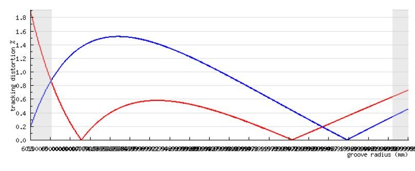

Просто дело в том, что в области, где у настройки по Стивенсону есть преимущество, на большой части пластинок не записано ничего.

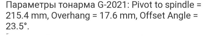

Как видим на каждом шаблоне имеются данные тонарма это значит на основании этих данных и делается шаблон, шаг влево право на миллиметр градус расстрел, зачем он нужен этот шаблон, имеется проигрыватель с данными шаблона и при замене головы чтобы нам не ипацца с рулетками штангенциркулями линейками выставляем по точкам и попадаем в размер свеса угла и данных тонарма.

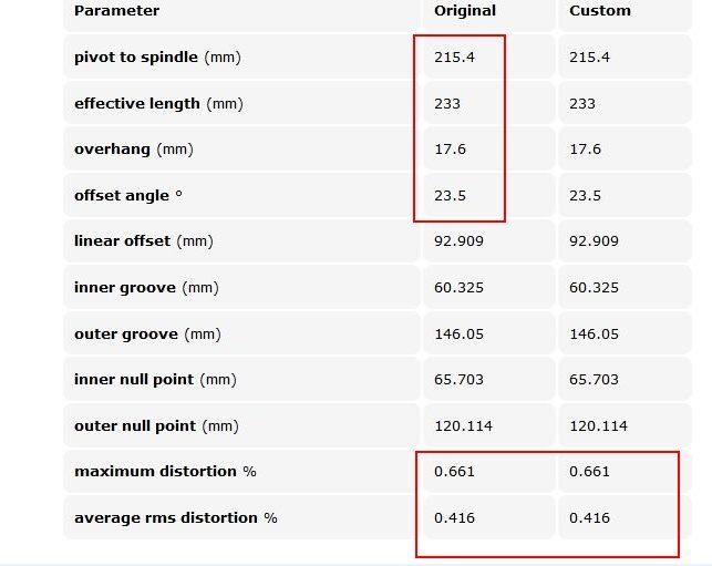

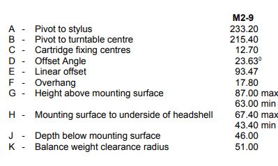

В сети нашел такие данные арктура ,на картинках и такой шаблон . правильные размеры или нет не скажу, снаряд два раза в одно место не падает.
Вот тут зачем нужны различные настройки. https://www.audiomania.ru/content/osobennosti-nastroyki-tonarma/
И пока мы не выставим считаю эти точки хотя бы рядом, антискейтинг что мертвому припарка. по шаблону на глазок не зная параметров это что пальцем в небо

Приблизительные параметры если то что нашел в сети арктура правда, имеет тонарм SME M2-9.

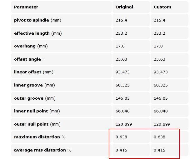

Просто о том что имеем кучу проигрывателей ответственных производителей, и они указывают данные до тысячных миллиметра и градусов и эти данные внесем в калькулятор то мы получим минимальные искажения это видно на 2-3 рисунке разных тонармов. это говорит о том что не спроста они указывают десятые и сотые миллиметра и градусов. Другой вопрос как их ловить в домашних условиях.
    114.7 KB · Просмотры: 19
    37.8 KB · Просмотры: 17
    39.3 KB · Просмотры: 16

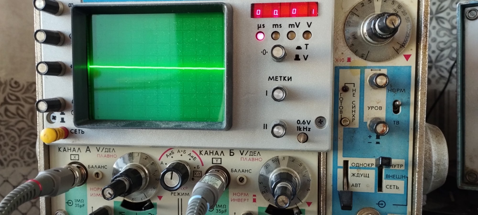

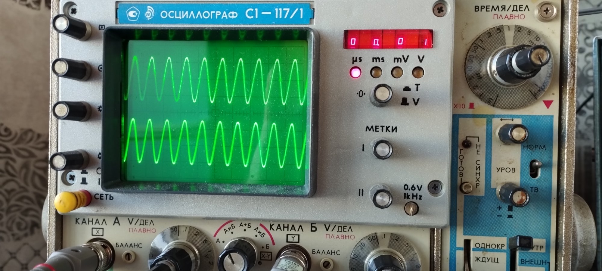

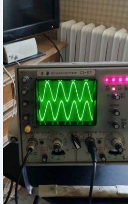

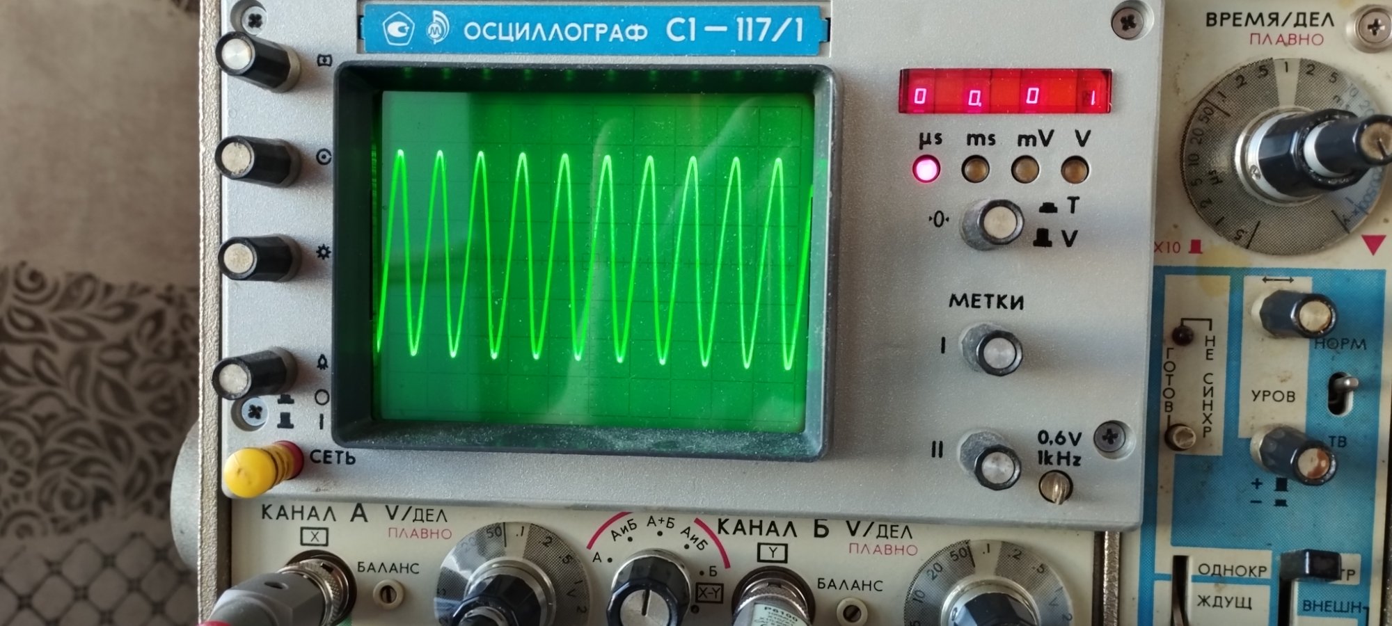

Угловые погрешности ведут к перекосу фазы в каналах ,а это точность звуковой стереокартины

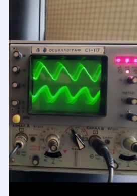

Золотые слова. у меня были фото осцилок с двух каналов тест пластинки там четко было видно но это было так давно и не сохранилось. Для этого где то читал или видел выпускают или выпускали фазгометры. в любом случае по шаблону или мерилову надо иметь хоть рядом что то.
Фозгометр с программой и измервинилом есть в лаборатории Павла Санаева, сайт хиендсаунд.ру.И там весь процесс настройки.Феерическое зрелище.
буду пробовать по данным калькулятора настраивать, звук "покажет"...
всем спасибо.

Если честно, это полный ..... легче сделать льву минет. Нашел фотки ставишь получаешь первую картинку после танца с бубнами. размеры атискейтинг вес итд может повезет вторая. Частота там точно была за 10кгц не помню уже, перекл развертки в кадр не попал можно было бы и прикинуть
    16.4 KB · Просмотры: 22
    18.9 KB · Просмотры: 22
Фозгометр от Павла Санаева иной, картинка на экране компа со всеми данными про частоту,амплитуду и фазу.
А есть у вашего скопа функция вычитания канала из соседнего ,при равенстве сигналов на экране чисто.?
Да конечно, 1 фото 1кгц два канала, 2 фото два канала сумма, переводим один канал в инвертирование и получаем 3 фото На экране не чисто линия развертки то остается.. С1-117 Хорош тем что имеет хорошую чувствительность 0,1 мВ/дел

Считаю сделать такое приспособление под свой проигрыватель как на картинке очень полезно и не надо мучатся на тонарме проигрывателя при смене головки, на столе сел и крути в свое удовольствие, размер то что на картинке надо понимать для разных тонармов будет другой. а если есть лишняя байнетная гайка то вообще сказка.
