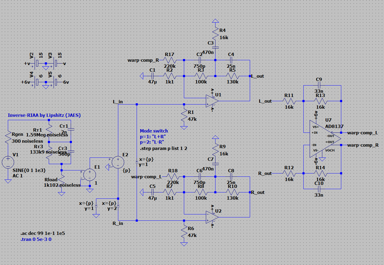

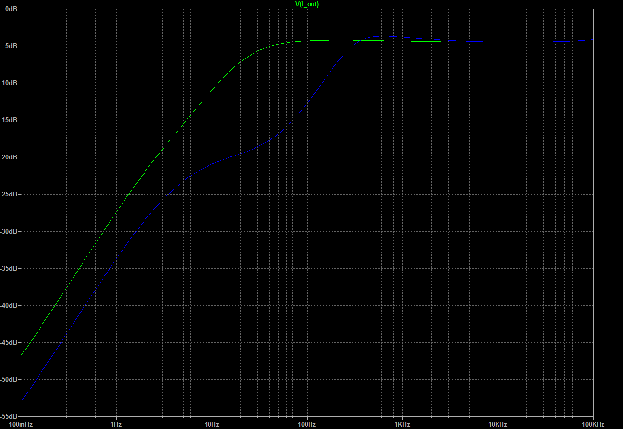

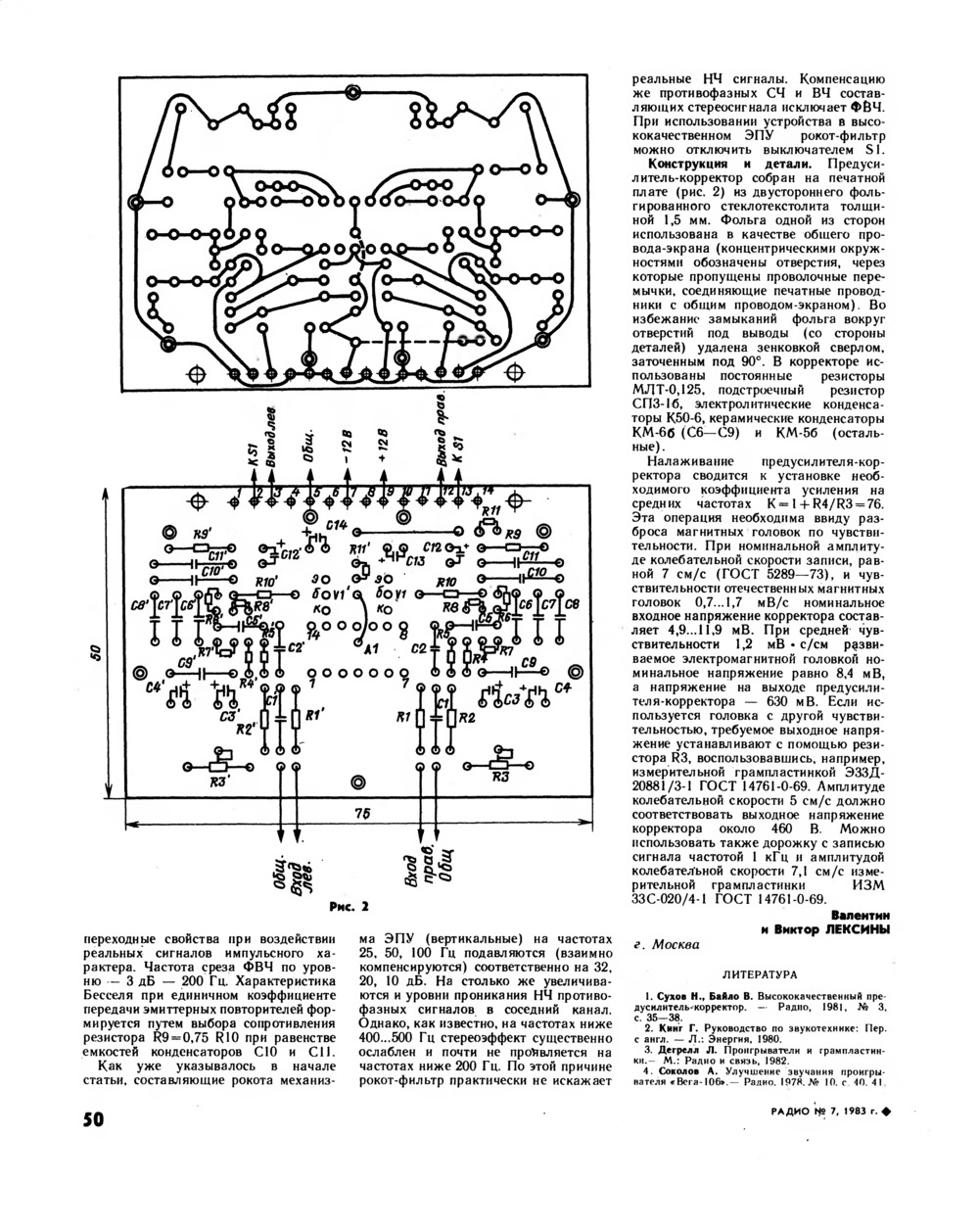

Не люблю ОУ в корпусах для поверхностного монтажа...
Все резисторы по 47kOhm, C1 и C2 == плёночные 22nF, блокировочные по питанию - 10nF керамика и что-нибудь танталловое.
PS
Надо переделать положение шин питания, тут они слишком близко к инвертирующим входам первого ОУ...
PPS
Ещё раз прошёлся симулятором по схеме, выяснилось, что прецизионными (с допуском ±0,5%) должны быть только шесть резисторов: R1, R2, R3, R5, R6 и R8. От остальных высокой точности не требуется.

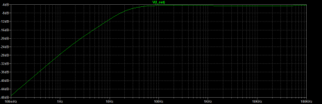

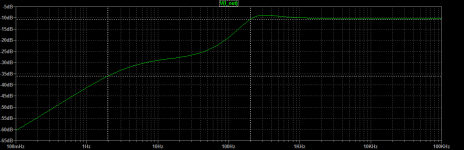

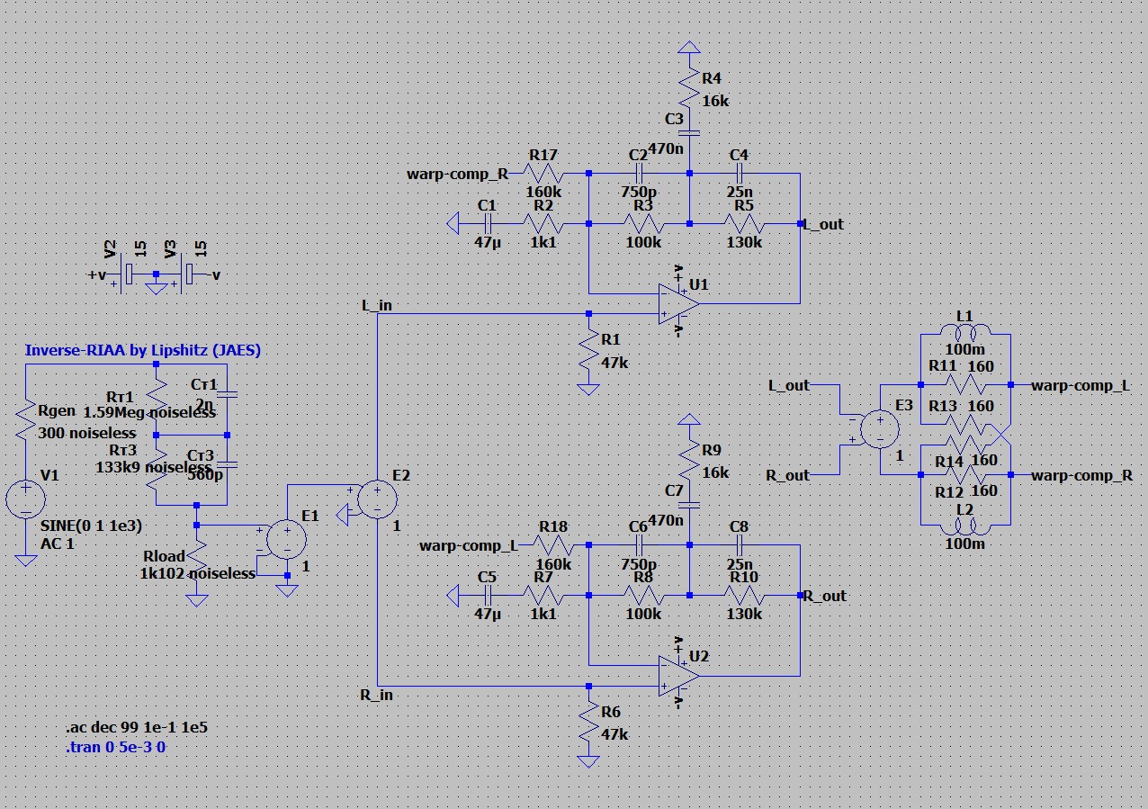

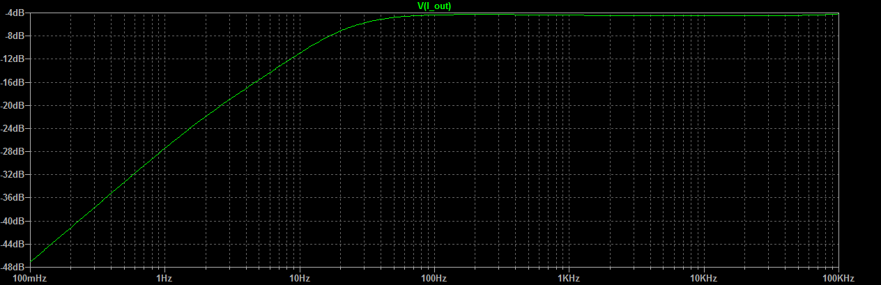

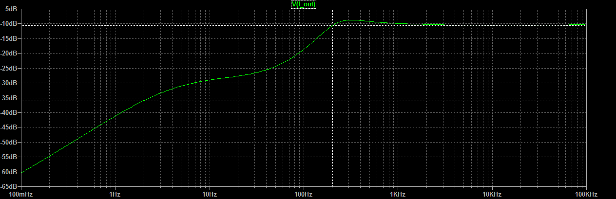

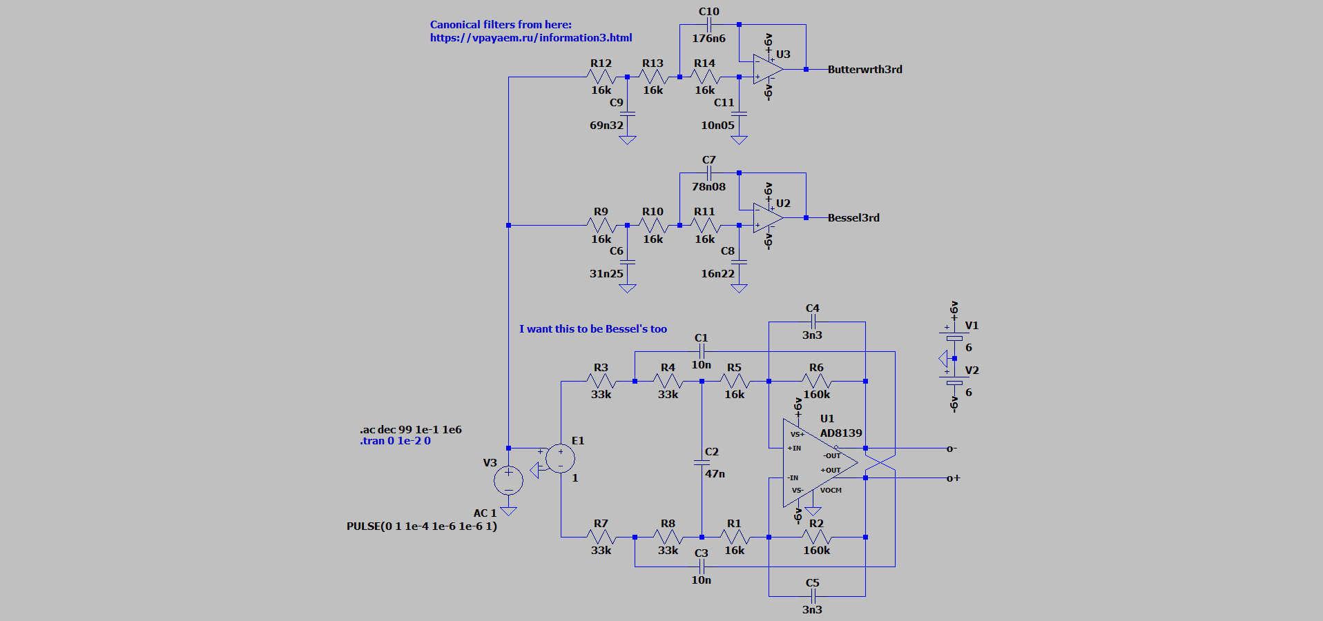

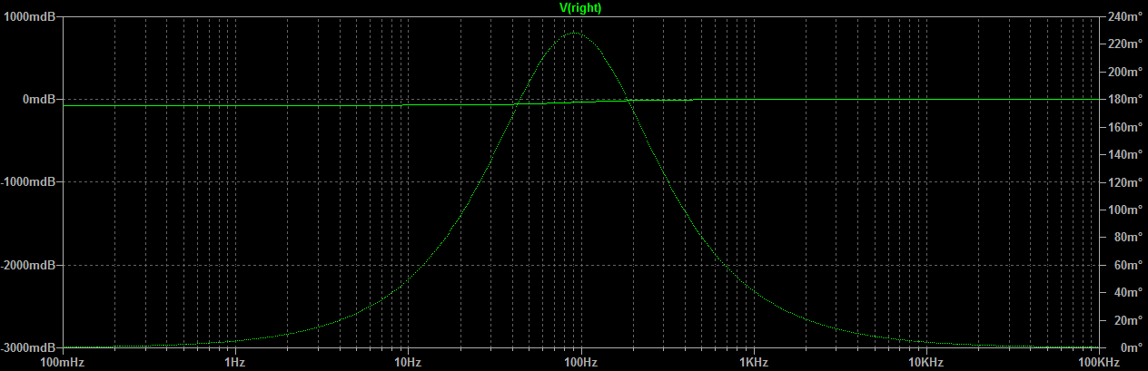

На казус.ру уважаемый А.П.Бордодынов упомянул, что TI опубликовал более точную модель ОУ OPAx134.
Перенёс модель из Qspice в LTspice, оказалось, что параллельно R6, R7 и R10 необходимо добавить ~две~три пикофарады (чтобы устранить ненужные горбики АЧХ на мегагерцовых частотах).
В плате ничего менять не надо, а схема теперь выглядит так:
Модель ОУ прилагаю.

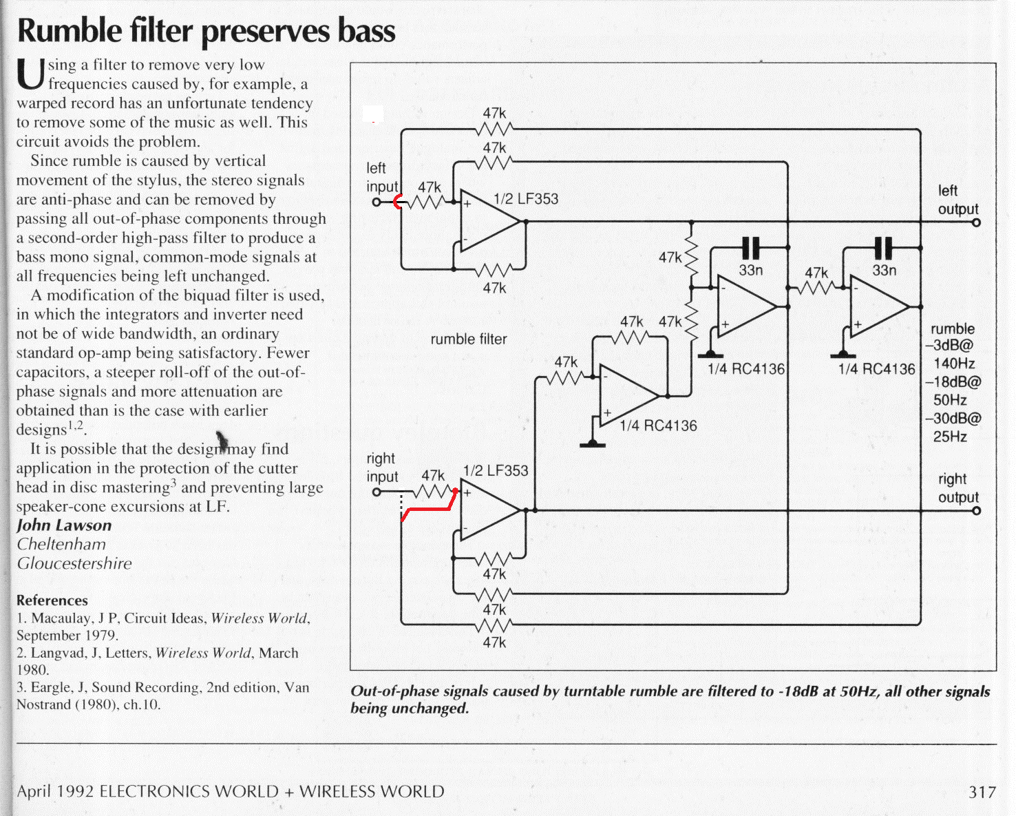

Оказывается, в УКУ "Корвет УП-028С" тоже есть некий подавитель ИНЧ-помех.
Он скрывается где-то в дебрях этой схемы, режим называется "СТЕРЕО-М":
