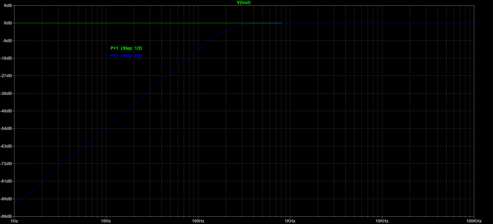

Встроить warp-фильтр в цепь RIAA-коррекции не получилось.
Сравнение работы пассивной RC-цепи с работой встроенной показывает явное преимущество первой.
Придётся добавить после неё буфер с высокоомным входом.
Warp-фильтр в RIAA-коррекции хоть и выглядит простым и "красивым", даёт - при любом порядке его ФНЧ, - небольшое добавочное подавление, - те самые ~13dB. Вклад пассивной цепи растёт с понижением частоты.
Как я теперь понимаю, встроенный в RIAA-цепь фильтр противофазного сигнала работает параллельно с основной цепью ООС, и, соответственно, он не может вносить бóльшее затухание, чем его (warp-фильтра) весовой коэффициент. А включенный последовательно - может, так как на выходе получается перемножение передаточных функций, а не их пропорциональное сложение.
(Могу очень сильно ошибаться.)

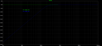

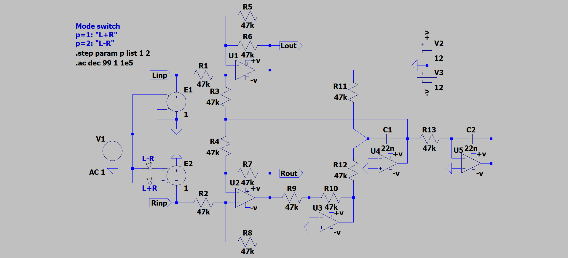

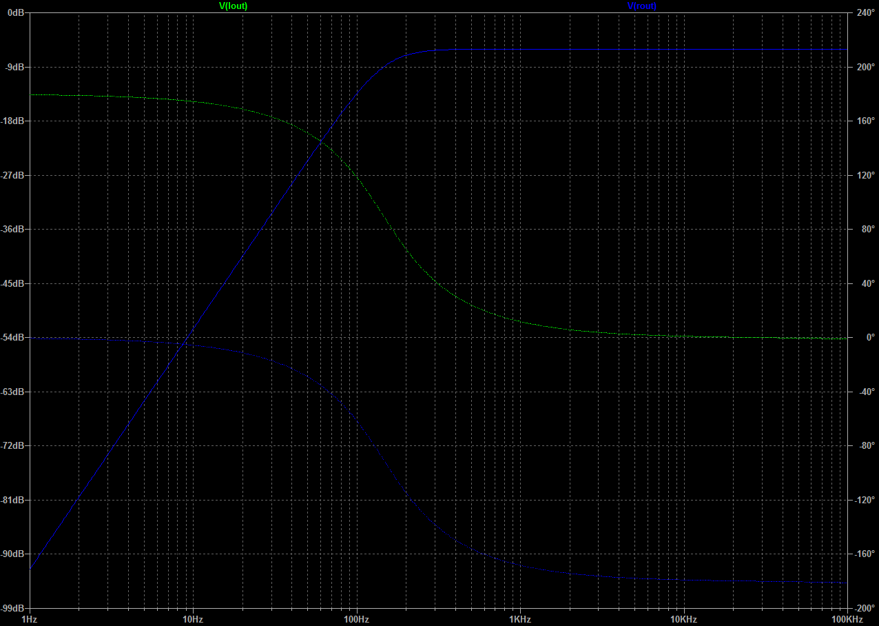

Пытаюсь постичь эту схему в LTspice, какая-то ерунда получается...
"Левый" вход устройства как-то странно подключен к верхней половине LF353, - прямо в точку суммирования, где импеданс равен нулю. "Правый" тоже выглядит подозрительно.
PS
Схему в журнале явно рисовала девочка.
Должно было быть так:
PPS
Хочу избавиться от инвертора (U3), но не могу придумать, как.
PPPS

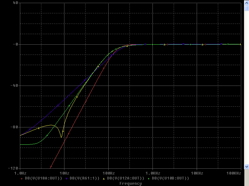

Подавление помех вполне даже неплохое:
  • ew+ww_1992-04_p317.asc
    5.3 KB · Просмотры: 38

Посетила меня идея:
  • что будет, если R4 и R7 заменить на цепочки RIAA? Не получится ли столь желанное мной встраивание фильтра в корректор?
Сейчас LTspice под руками нет, быстро проверить не могу. Но очень интересно! :)
Наверняка оно будет неслабо шуметь, но, надеюсь, если идея в основе своей правильная, то удастся и по шумам оптимизировать схему.
Не получается встроить туда RIAA-цепочки. Там неспроста "всё по 47к", чуть тронешь, и сразу расползается вся красота...

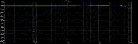

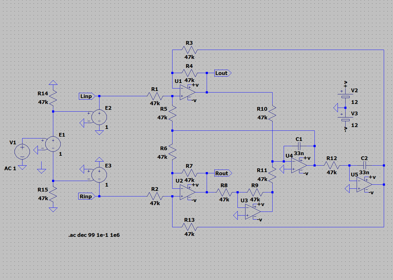

Перерисовал схему поаккуратнее.
Зелёная эпюра - синфазный сигнал, синяя - противофазный.
В целом - схема мне понравилась, надо подумать, на каких ОУ её следует строить. Например, К157УД2 - сгодятся?
В качестве переключателей режима использованы улучшенные Бордодыновские элементы SWeq.

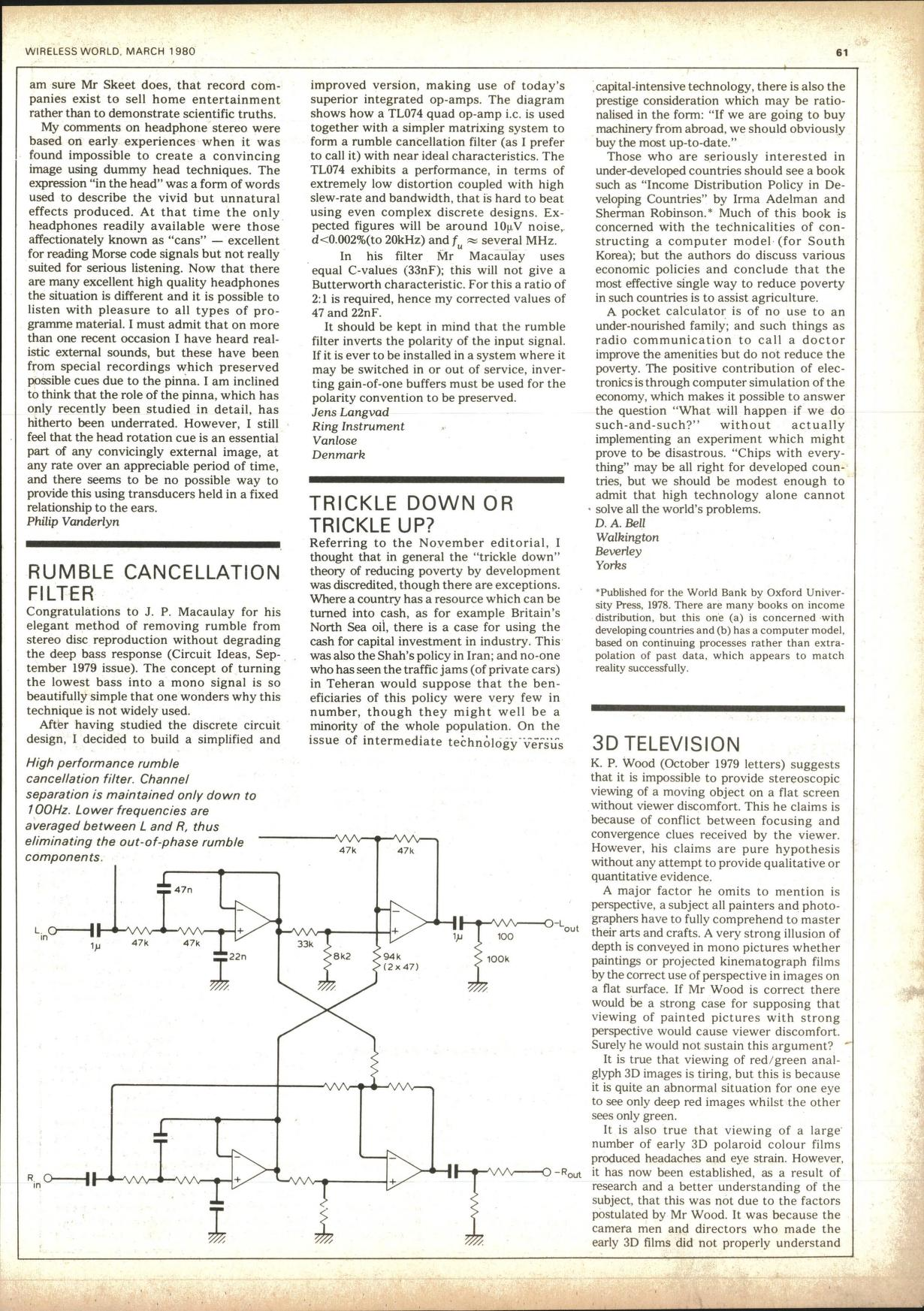

Судя по всему, идея фильтрации помех от коробления грампластинок появилась впервые в 1979 году (№1 в списке), именно с обсуждения её и началось развитие/усложнение подобных фильтров.
Я нашёл статью Wireless World 1980 March, p.061, в которой вместо транзисторов применили ОУ, и несколько улучшили параметры.
Пока ничего лучше фильтра с "биквадратным ФНЧ" я не встретил.

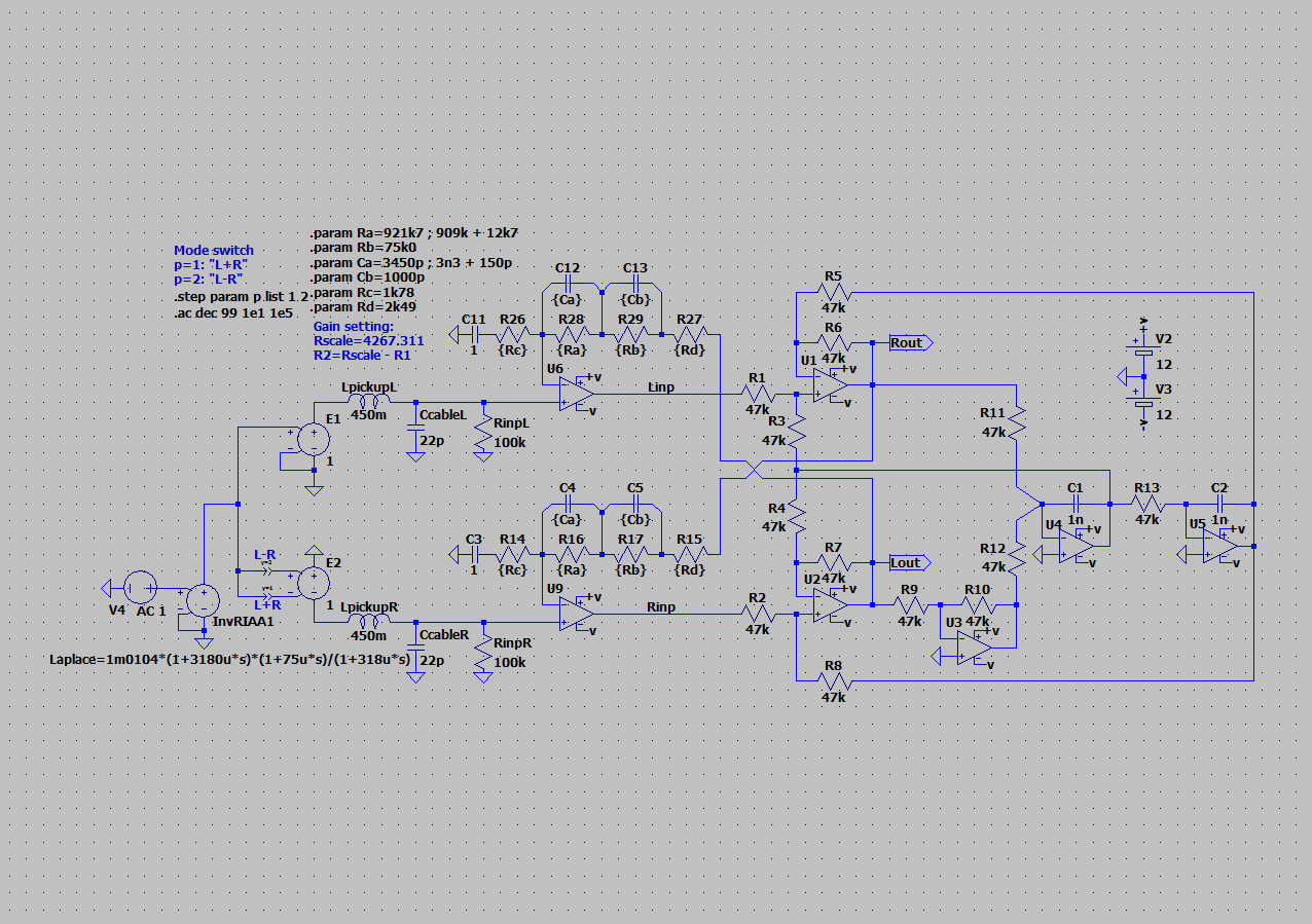

Необходимость есть совершенно обоснованная:
  • в фонограмме нет звуковых составляющих, записанных противофазно в диапазоне частот ниже 200 Hz, они (противофазные сигналы ниже 200 Hz) подавлены в процессе изготовления матрицы. Соответственно, - все противофазные сигналы в указанном диапазоне частот являются помехами. Усиливать помехи, чтобы потом с ними бороться всякими ФНЧ, включаемыми после корректора, - мягко говоря - глупо. На ИНЧ и НЧ у корректора и так петлевое усиление минимально (читай - наименьшая глубина ООС), что приводит не только к отклонению АЧХ от требований RIAA, но и к росту нелинейных искажений, - перегрузке корректора сверхбольшим входным сигналом. Сравните размах модуляции канавки звуковым сигналом и амплитуду качания ГЗМ из-за неровностей/коробления грампластинки. Эта перегрузка ведёт к интермодуляции СЧ и ВЧ-сигналов с ИНЧ-помехой.
Yo! Идея!!! :)
  • А не включить ли эту схему целиком в RIAA-цепи корректора? Её Linp|Rinp - к соответствующим выходам ОУ корректора, её Lout|Rout - к началам RIAA-цепочек, отключенных от выходов ОУ, то есть - поместить её в разрыв петель ООС?

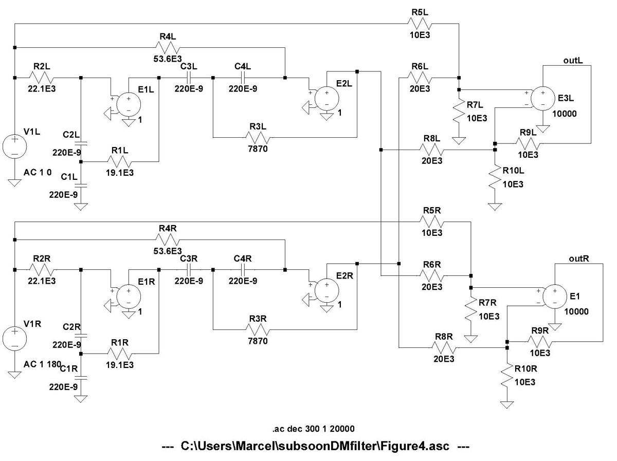

Если вернуться к задаче подавления противофазных помех, то в решении Дугласа Селфа и при использовании фильтров Линквица-Райли есть один некрасивый момент. Для синфазных сигналов вид ФЧХ далек от идеала. Скорее всего, это никак не скажется на звучании, но можно попробовать данный недостаток устранить. На форуме diyaudio другой вариант схемы предложил Marcel van de Gevel, там ФЧХ гораздо красивей, но ценой ухудшения равномерности АЧХ. Так что есть еще над чем подумать.
    121.2 KB · Просмотры: 75
    11.5 KB · Просмотры: 79

Совместное использование такой коррекции с таким подавлением ИНЧ - весьма привлекательно.

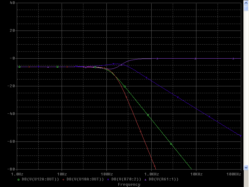

Да, совместное использование привлекательно. Для компенсации противофазных сигналов есть решения получше, чем по этой ссылке, они перечислялись выше. Там достигается подавление более 40 dB на частоте 10 Hz (хотя еще есть над чем подумать). Дополнительно можно сделать крутой фильтр высокого порядка, который будет подавлять и противофазный, и синфазный сигнал, но не будет затрагивать звуковую полосу частот. Эти фильтры можно сделать отключаемыми - на всякий случай.
    10.4 KB · Просмотры: 70

А вы точно прочитали и поняли, что тут за схема?! Откуда в ней "первый порядок"?
Так в этой схеме нет RIAA. Речь шла про объединение RIAA-коррекции и warp-фильтра, вот для такого варианта я и написал, что будет первый порядок. Можете удивить, если получится больше.
Схема по ссылке обеспечивает 2-й порядок (наклон 12 дБ/окт.) для противофазного сигнала. Но плохо то, что переходное затухание с повышением частоты растет с наклоном 6 дБ/окт., и на частоте 1 кГц оно получается всего 16 дБ. Это можно проверить, подав сигнал только на один вход схемы, когда на другом входе - ноль.
Подавление противофазного сигнала тоже может быть больше, ниже привел графики, где синим цветом показана схема по ссылке (наклон 12 дБ/окт.), желтым и зеленым - два варианта Дугласа Селфа (с режекцией и без, наклон 18 дБ/окт.), красным - вариант с фильтрами Линквица-Райли (наклон 24 дБ/окт.).
Второй график - рост переходного затухания с повышением частоты для этих трех вариантов.

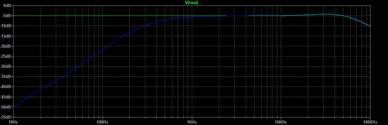

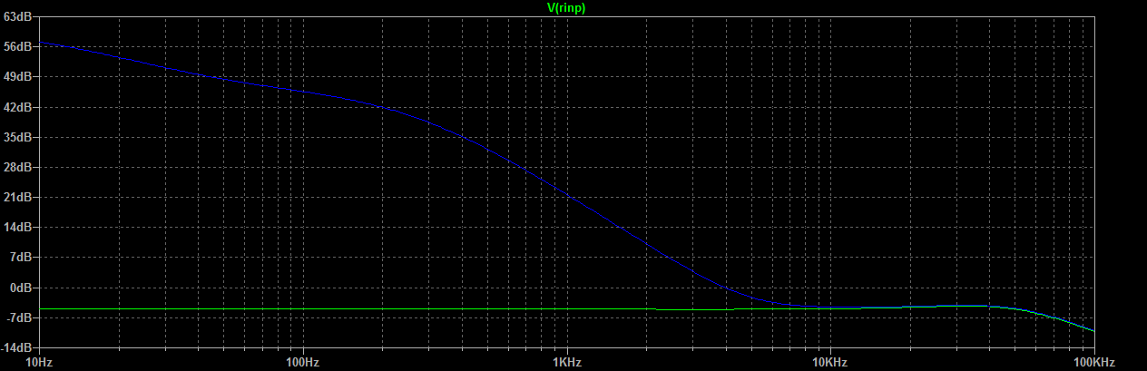

Warp-фильтр - хорошая вещь. Речь шла только о том, что совмещать его с коррекцией RIAA - плохая идея.
А вот теперь, совместив и проверив, - я с вами полностью соглашаюсь!
На первый взгляд - всё просто прекрасно.
Однако, посмотрев АЧХ узлов Linp и Rinp, убеждаюсь, что требования к перегрузочной способности повысились ещё больше. Во всяком случае, - в этом варианте встраивания. Не знаю, можно ли придумать какой-либо другой...
  • ew+ww_1992-04_p317_built-in_v2.asc
    9.5 KB · Просмотры: 52
