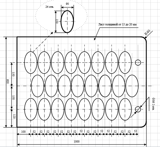

Вот щит 1000х600 мм, вполне компактен.
Конечно, не поддерживает некоторые условия щиторазводителей, предназначен для экса.
Реально нужны были советы по полочникам.
Прошу прощения, что задал вопрос про "двойные щиты". Но в восторге от нижеприведенного.
В мм не помню, много лет прошло. Так вот стенки только по бокам. Сверху и снизу нет.
Ещё расстояние между щитами регулируемое при настройке

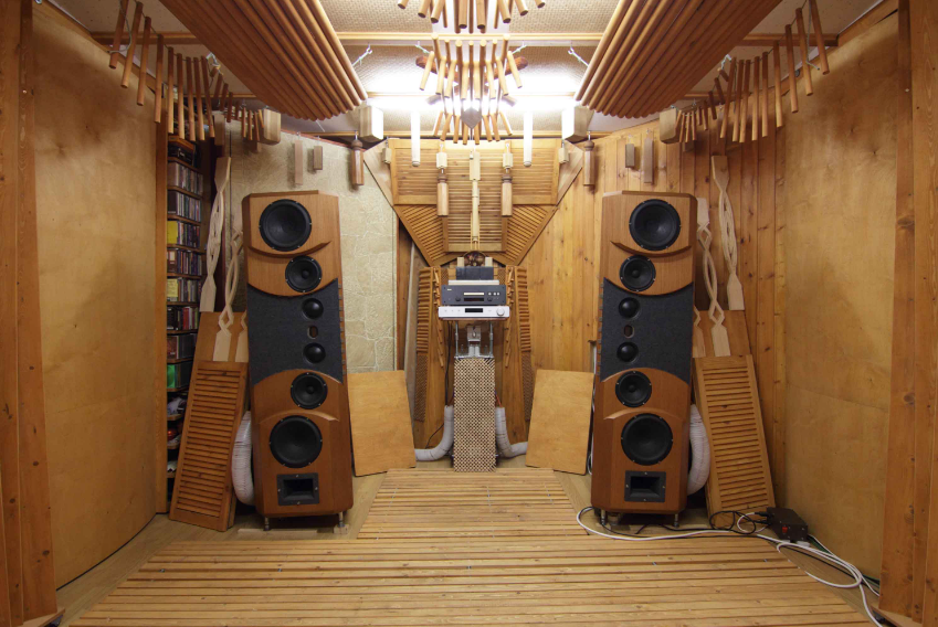

Почитайте про Инфинити бафл.
Пошел читать про Инфинити бафл.
Благодарен всем.
Эквивалентный объём акустических излучателей измеряется в литрах. Поскольку его надо будет много, а строительные объёмы измеряются в м куб. то... :)
Объём нужен за перегородкой.
Спасибо, почитал, оказывается это студийные мониторы.
Ну и к чему эта демонстрация осведомленности?
Нет, это тип акустического оформления. АС на фото - это ФИ.
Что-то не то прочитали. :)
Это бесконечный экран.- наилучшее оформление для динамиков. Возможность получить низкий бас.

И ежели принципы построения ФАР привычно переносятся на массив динамиков, тогда нужно каждому динамику сочинять личный регулируемый по частоте и фазе усилитель. Что совершенно зряшное занятие. Куда полезнее разместить динамики радиально с нарастанием числа , каждый кольцевой набор валить по частоте , оставив один динамик, а лучше, пищалку - в центре.
Либо разместить динамики по полусфере, чтобы уйти от неизбежной интерференции.
Но проще не заморачиваться и сделать как на красивых картинках со стройными рядами динамиков, соединив все вместе , по Жванецкому: "если вас не интересует результат"

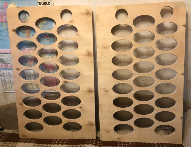

Благодарен всем.
Никакой он тут нафиг не инфинити. Инфинити - одинокий динамик в щите 2 на полтора, есть такое реальное изделие у давнего приятеля. Там настоящие не высосанные из пальца низы, 50 герц в точке прослушки, а не ткнув микрофоном в морду динамику- важно показать частотку, заведомо лживую.
Великолепные идеи. Пока да - фантазии ограничены и применены "стройные ряды динамиков" с небольшими отосительными сдвигами рядов.
Два загадочных круглых отверстия в верхней части щитов. Овалов не хватило.
У эллипсников, длинной осью горизонтально, излучение в виде вертикального веника, зоны эти перекроются меж собой и лихо проинтерферируют. А что это за такое страшное слово и чем оно грозит звуку- узнаете в финале.
Места для твитеров, если потребуется их применение (вклеить заглушки не проблема).
Излучениям свойственно перекрываться и интерферировать, иногда даже с достижением полезных качеств.
Там будут стоять великолепные ВЧ снятые с 10МАС ))
Спасибо, узнал о существовании 10МАС из вашего сообщения.
Многие делали похожие щиты с большим количеством ШП, но после некоторого времени прослушивания, скорее всего динамики распродаются.
И это правильно. В помойку щиты, они портят звук, как и все ящики.
Прибиваем динамики к стене и слушаем настоящий звук.
