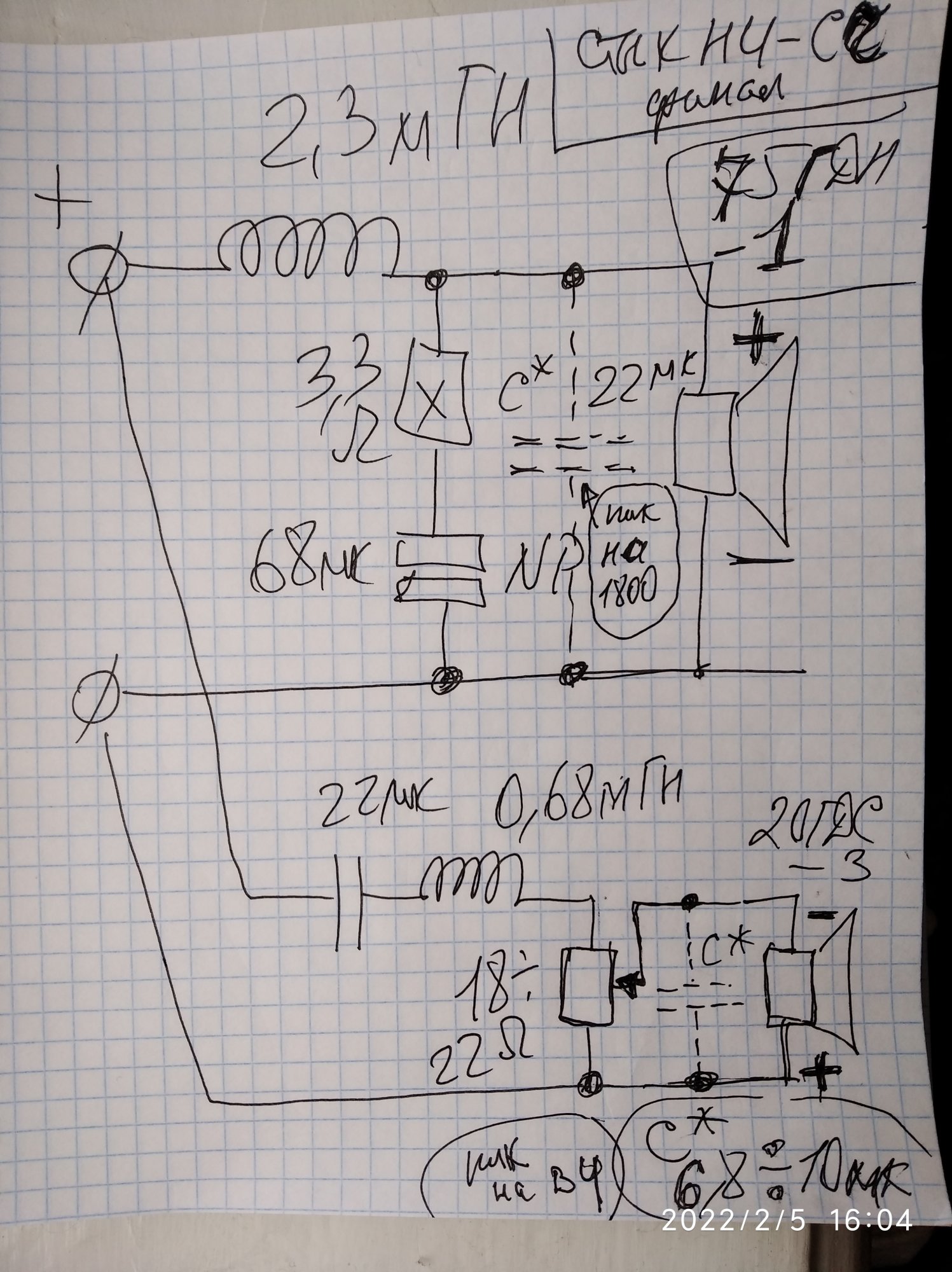

попытка из случайно купленных чайником динов сотворить приемлемое звучание
поначалу думалось сделать ЗЯ из пары 30ГД 1-4 перемотав их на большее сопротивление и подключив их параллельно, средником планировалось висатоновская BG-17 и пищалой Ноэмоскую шелковую
в процессе АБ всё забраковал, а поскольку были другие вопросы то это не спеша отложил, но поскольку не вся комплектуха закуплена, то появилось предложение подключить НЧ последовательно в ЗЯ литров 120, и сверху щиток аль ОЯ для средника и пищалы
АБ предложил схему, но к сожалению такой комплектухи нет у нас в лавках

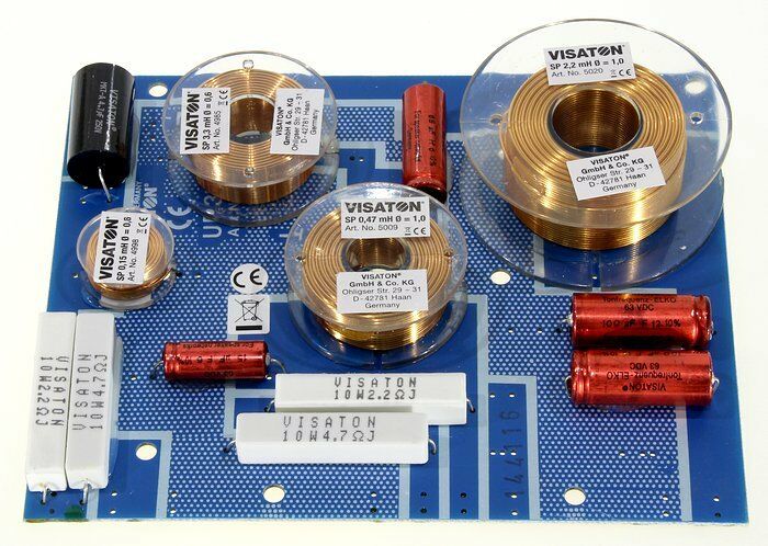

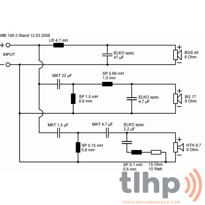

найдена схема от висатоновской колонки с фильтрами с разделом на 700 и 4500 для этого дина BG-17
но АБ тож забраковал, так что думаю как выкрутится из этой загадки
А в чём, собственно, проблема?
Нету толстого провода на катухи? Мотаем тонким в 2-3-5-10 жил на железе.
Нету неполярных кондёров? Берём два электролита и последовательно "плюсом" к "плюсу", или "минусом" к "минусу".
Уж сопротивление из спирали от электроплитки таки сможете сочинить. Не?

Программы расчета катушек на воздухе есть в сети, тот же СЕС .Ткните в поисковик рассчет катушек с воздушным сердечником
это понятно, а диаметр оптимальный какой, у висатона вроде в фильтре напейсано у катух 1,0 и у меньших 0,6 это диаметр провода? такого прикупить?
или в 35 померять?
24,920
11,612
Миллиметровый провод у Визы токнковат , нужен примерно 1.2 -1.5мм
Для средника провод 0.7 самое то.Пищалка 0.6

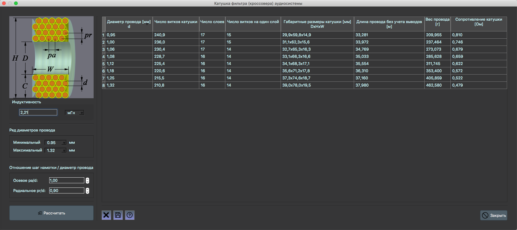

На вегалабе лет 10 назад спрашивали про расчет катушки в несколько проводов. Никто не ответил ничего конкретного.
только написали, что лучше мотать одним проводом. Многопроводная намотка сильно отличается по индуктивности от расчета в один провод.
Чушь! Мотаю в несколько проводов по рассчётке в Coil64. Всё в пределах допустимого (и слегка скрученным канатиком, и просто нескрученными 2-мя -- 3-мя проводами).

Pr, pa и d какие ставите в случае трехпроводной намотки?
d в пересчёте с общего сечения. В два-три провода виток-к-витку так и оставляю pa/d=1, pr/d=0,9. Канатик -- pa/d>1, pr/d≳1.1-1.2 в зависимости от кол-ва проводов и скрутки.
Естественно, потом катуху L-мометром.
Чушня про разную индуктивность, мотаю тросиком и не парюсь, то же самое. Проволочки-то параллелятся, как и их индуктивности. В итоге то ж самое что и обнаковенным проводом типа одинокая рельса.
