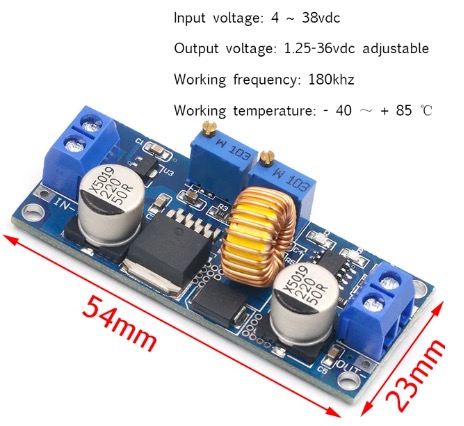

Выпрямить и питать накалы включенные последовательно (если на 6,3 в) или подобрать лампы с 12 в накалом 🙂
Взять ещё один трансформатор с нужным током вторички и его вторичку включить в противофазе с 9-ти вольтовой. На доп. трансе можно намотать несколько обмоток, например по 1-1,5 вольт и скомутировать чтобы получить заветные 6,3. Греться ничего не будет.
Ампера 2.5-3 норм. Крутилкой и макс. ток выставить можно, дабы не влупить амперами на холодный накал.
DC/DC - хорошая мысль, но ограничить бросок тока в холодных нитях накала было бы ещё лучше...
Ограничение будет происходить автоматически, если взять преобразователь с номинальным током впритык. Например, на накал нужно 2.5А. Нужно взять преобразователь с номинальным током 3А, или подстроить соответствующим образом ток отсечки.

XL4015E по даташиту 5А. Именно с такой платки с радиатором забирал 3А.
У кетацев местами попадаются какие-то левые XL-ки и левые SK54. Иноґда лепят SK34...
у меня лампы на 1.6а каждая по накалу
Каждой лампе свой DC-DC😉
ну в принципе идея рабочая , но опять таки мост на котором высадится 3.2а надо охлаждать, сам преобразовательь охлаждать , а это недалеко от идеи с кипятильникм балластным ушло

Мне как-то не нравится мысль, что в ламповом УНЧ, который должен давать "тёплый" звук, будет находиться источник импульсных помех...
Сможете ли защитить усилительные цепи от этих 180kHz?
