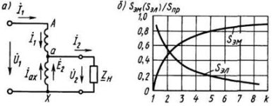

В зависимости от коэффициента трансформации, мощность автотрансформатора может превышать в разы, а то и на порядок мощность трансформатора, намотанного на том же железе.
Например, трансформатор ТН-56-127/220-50 имеет мощность 98 ватт. Но если соединить все его обмотки последовательно и включить его повышающим автотрансформатором с 220 на 245, то его мощность будет превышать 600 ватт.
Ну уж если вам заняться нечем, посчитайте трансформатор и автотрансфоматор для данног случая и убедите меня и окружающих в неоспоримой целесообразности! smile_7
Зачем мне кого-то убеждать? Если преимущество автотрансформатора вам не очевидно, то и Бог с вами.
На рис. 3-11,б показаны зависимости мощностей Sэм и Sэл в долях от проходной мощности Sпp от коэффициента трансформации k. Чем ближе значение коэффициента трансформации k к единице, тем меньше расчетная мощность автотрансформатора и тем выгоднее его применять с точки зрения уменьшения массы, габаритных размеров и потерь мощности. Например, при k=1,1 расчетная мощность автотрансформатора уменьшается в 10 раз, а при k= 10 получается почти такой же, как у двухобмоточного трансформатора. Подробнее здесь : https://vuzlit.com/710737/avtotransformator

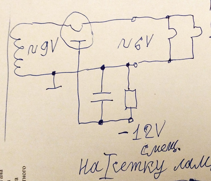

Хорошая идея использовать кенотрон в качестве светящегося "бареттера" для гашения накального напряжения до нормы.
Эти лампы совершенно бесполезны для их прямого использования. А здесь пойдут даже усмаленные, лишь бы накал был не в обрыве.

получается прекрасное анодное в 280в 0.5а и прекрасный накал 9в х 2 3,5А...по аноду хорошо , но не по напряжению ..
оно 9в .
думал и стоя и сидя и даже лежа , как снизить накальное напряжение .(на чем усадить почти 3.5в)
вот такой маленький , но очень интересный вопрос ))))
Выпрямитель и дроссельный фильтр.
Дроссель унифицированный 3-5 мгн. Только подберите индуктивность после 10-20 минут работы по оссуилографу, ну вы уже в курсе..😉
На край просто дроссель 2,5-3,2 мГн из готовых унифицировпных поставить безо всяких выпрямителей, так по любому учше резистора и кенотрона. Насчет бареттера мысль хорошая, только на 3,5 А это шибко дорого и долго искать.
